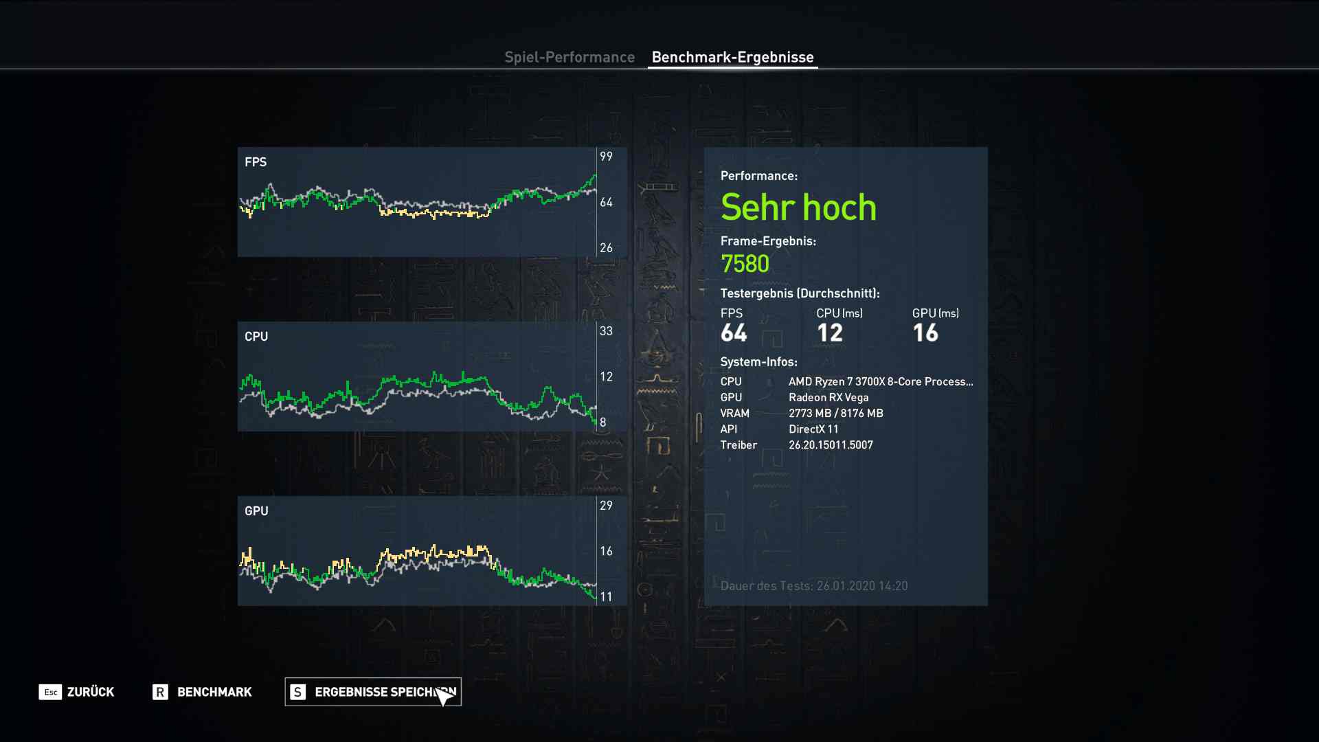

2. Ich habe mal einen Benchmark-Test direkt aus dem Spiel angehängt. Sind leider tatsächlich hauptsächlich die Städte, wenn man reinreitet oder so... Nervt mächtig gewaltig XD

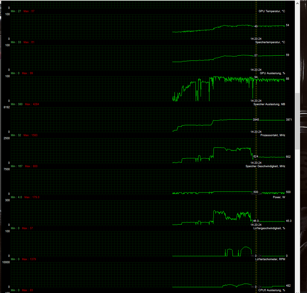

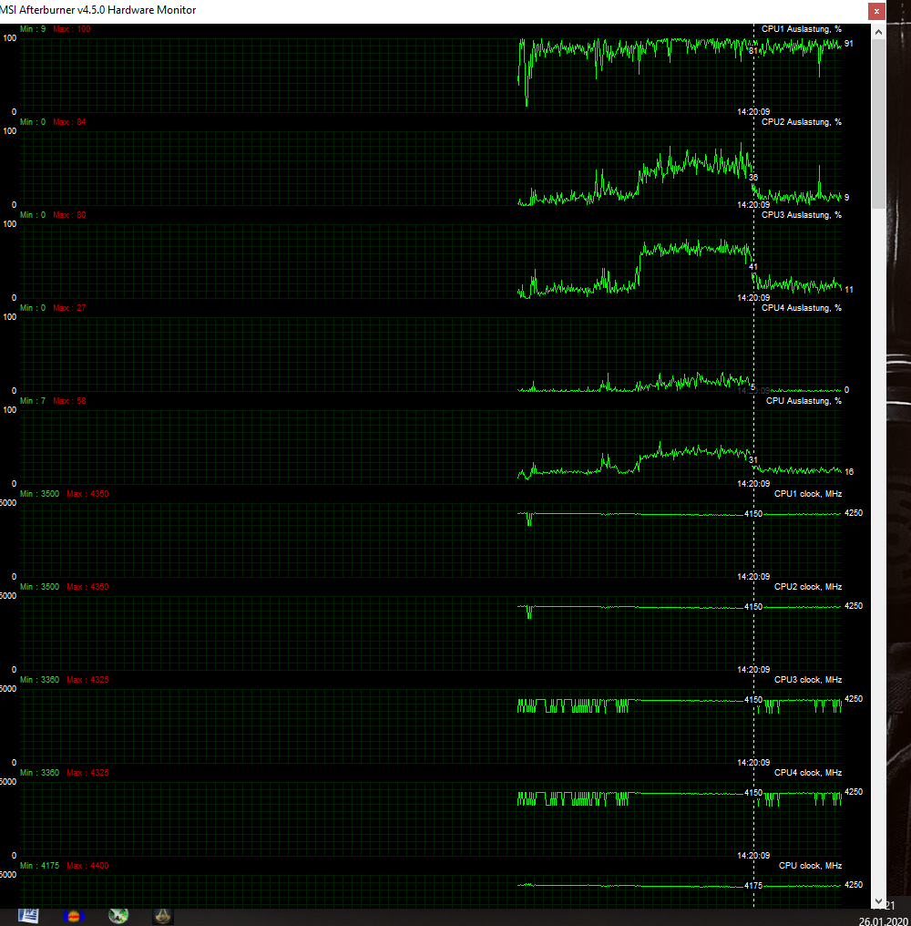

3. Habe auch noch Screenshots vom MSI-AB rangehängt. Vor allem von der Grafikkarte und CPU. CPU sieht so aus, als ob sie noch nicht überlastet wäre...

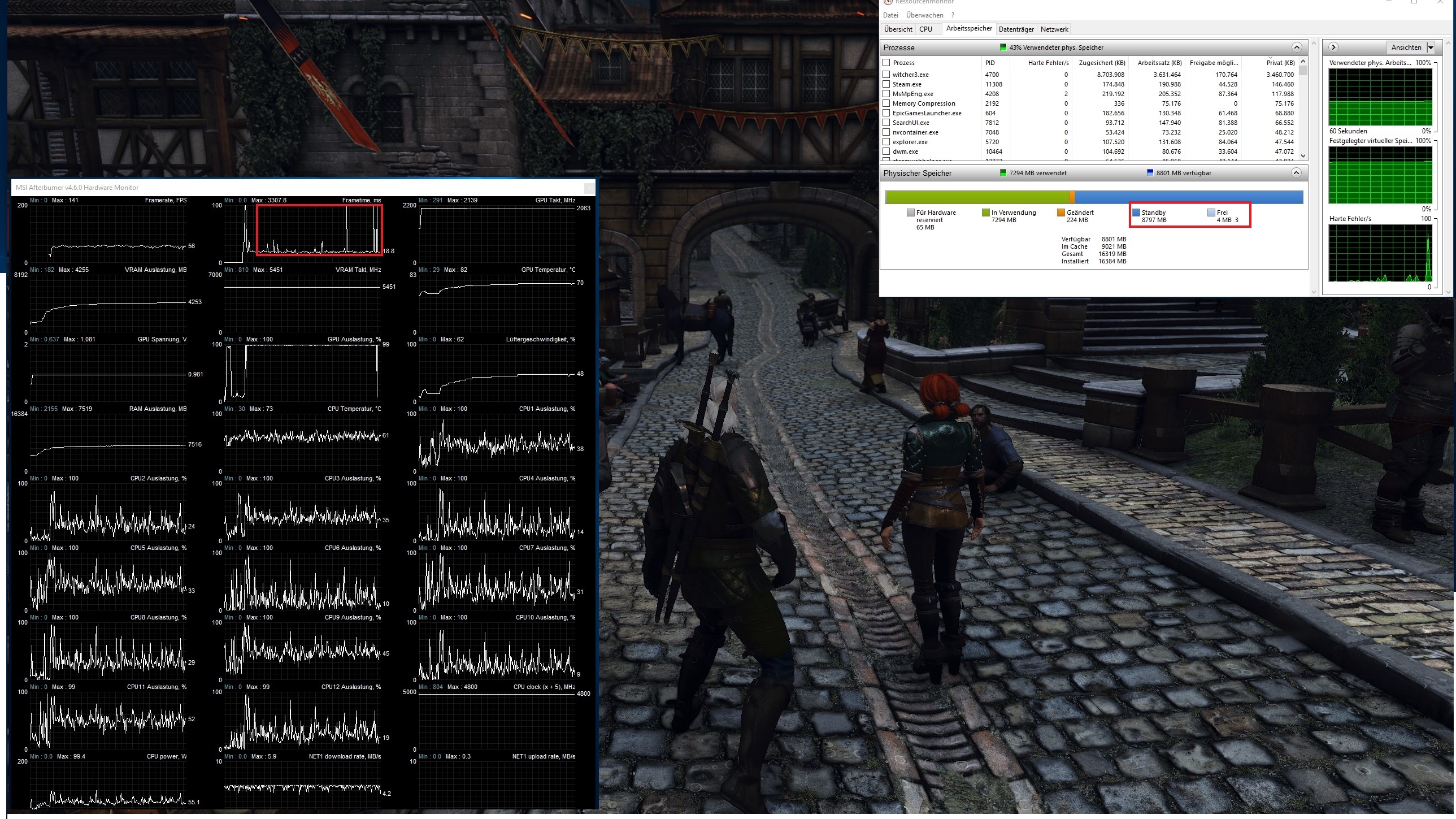

Standby voll:

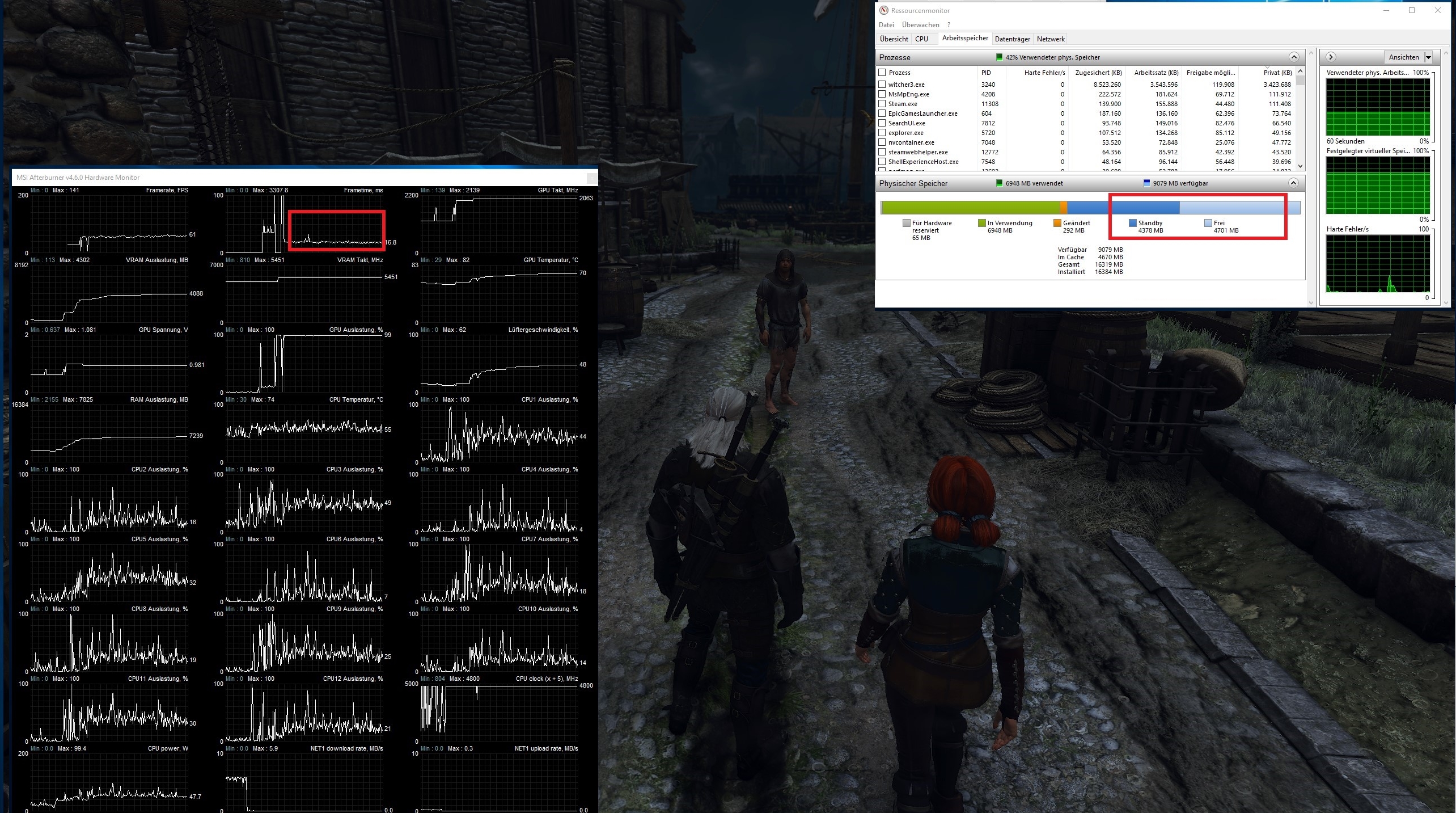

Standby leer:

Wie gesagt, das was ich oben verlinkt habe testen oder lassen. Schadet nix.

die Grafikkarte läuft auf 90 % und mehr ... da wirst keine FPS mehr finden ... weil einfach keine Leistung mehr da ist.
Die CPU ist egal ... hat der Test ja gezeigt das die CPU mehr könnte mit einer besseren GPU.. sieht man ja das auf einer 1080ti und einerm R7 1800x ja schon mehr als 70-85 FPS drinne sind.
Es gibt sicher Settings die die FPS anheben können ... aber da solltest in den gewissen Spieleforen schauen oder Tests lesen die das zeigen was was bringt ...

Also die Frametimepeaks bei dem Bild ohne gellerten Ram sehen für mich nach den typischen Rucklern aus, dei The Witcher 3 solage macht bis der Shadercache angelernt ist.
Das hat das Spiel einfach nach jedem Treiberwechsel oder update...oder Spiel verschoben...das muss nix mit dem Extraprogramm zu tun haben.
Aber wie du sagtest...testen schadet nix....

Aktuell Graka bei 90 Prozent. Ruckeln ist leider immer noch da
Naja, wenn die GPU unter 97-98% ist, bist du im CPU limit....da kann das Spiel dann einfach nicht mehr von der CPU nutzen und du bekommst nicht mehr FPS...
Settings senken die die CPU belasten sehe ich da nur als Möglichkeit....oder es gibt andere Gründe für das Rucklen, wie z.B: das Spiel auf einer HDD haben oder sowas.
Da kommt das zum tragen, was ich weiter oben meinte....nur weil ein Hardwaretest im Internet mit einer besseren GPU auch bessere FPS zeigt, heist das nicht, dass die CPU mehr könnte.....denn wenn die Tests halbwegs gut gemacht sind, dann werden die GPUs in Bereichen getestet wo die CPUs wenig zu tun haben...Er will ja aber mehr FPS in Städten und nicht irgendwo auf dem Land.

Die typischen Ruckler bei TW2, die du ansprichst, kenne ich auch. Die sind aber schnell weg. Mein Beispiel zeigt wirklich den Standby und das damit verbundene Problem. Das geht dann auch nicht mehr weg. Bei AC:Origins war es genau so.
