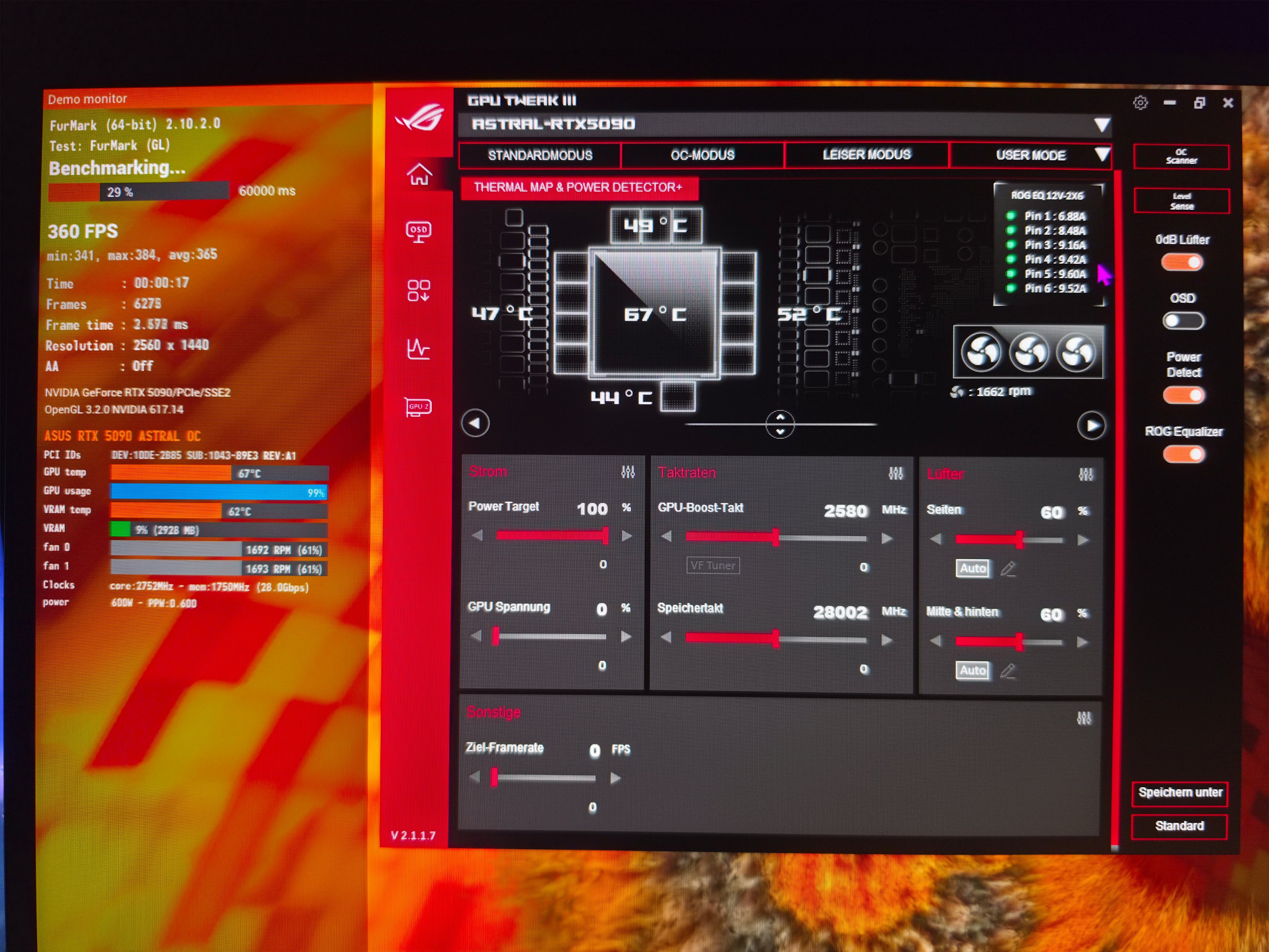

Die karte läuft derzeit auf 90% PW. EqualizerMode in GPU Tweak aktiv. In BF6 keine Roten pins in gpu Tweak aber immer 3er blinker der roten led auf der karte. Ist das jetzt schöimm oder nicht? Bzw was ist aussagekräftig die led oder die pinanzeige in GPU Tweak?.
Hier das bild, laut gpu tweak und den zahlen ist alles I.O aber die LED auf der karte blinkt immer 3 mal schnell auf.
Naja, in Ordnung ist relativ, es zeigt zwar grün an, aber es sollte im Idealfall ausgeglichener sein.
Pin1 ist relativ niedrig, die anderen Pins müssen das ausgleichen, darum sind sie dementsprechend höher, vor allem die letzten beiden Pins.
Pin2 sackt auch leicht ab, ist aber noch im rahmen.
Wahrscheinlich ist Pin1 im Leerlauf auch relativ niedrig.
Bei der 5080 Astral, die ich ansprach, sind die Unterschiede unter einem halben Ampere, wie gesagt, nach einem neuen Netzteil, vorher waren die Werte wie bei dir wild gemischt, manche zu hoch und andere zu niedrig.
Vor allem bei der 5090 sollte man da sehr aufpassen, erst heute wieder was davon gelesen.
Also.... oh Wunder... Ich hab das kabel nochmal neu eingesteckt und habe jetzt eine gleichmässige Lastverteilung auf 100%PW. Der Anschluss ist eine richtige Zicke...
