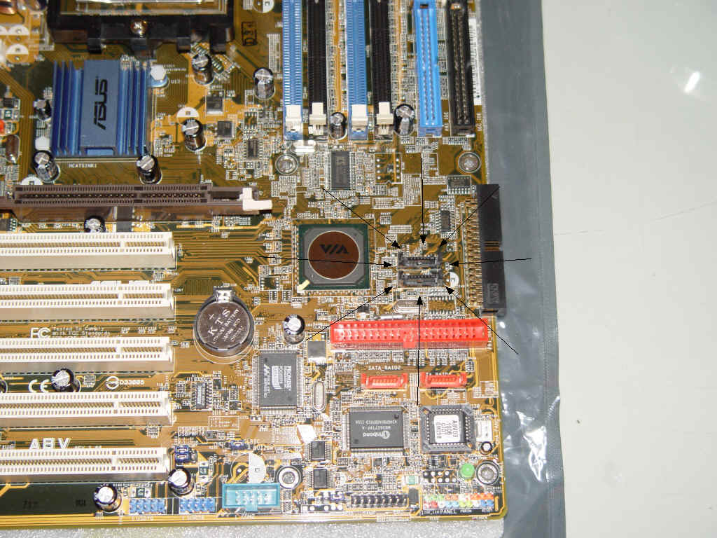

Wenn die Festplatte am Via Controller hängt, dann:
CD-Rom\Drivers\VIARAID\6420RAID\DriverDisk\MakeDisk.exe
Wenn die Festplatte am Promise hängt, dann:
CD-Rom\Drivers\Promise\378ATA\MakeDisk.exe
Wenn du ein Raid am Promise hast, dann:
CD-Rom\Drivers\Promise\378RAID\MakeDisk.exe
Das ist der Via Controller, der nativ in die Southbridge integriert ist, und daher benutzt werden sollte!

SATA1 Steckplatz = Via Controller
Raid1 Steckplatz = Promise Controller
