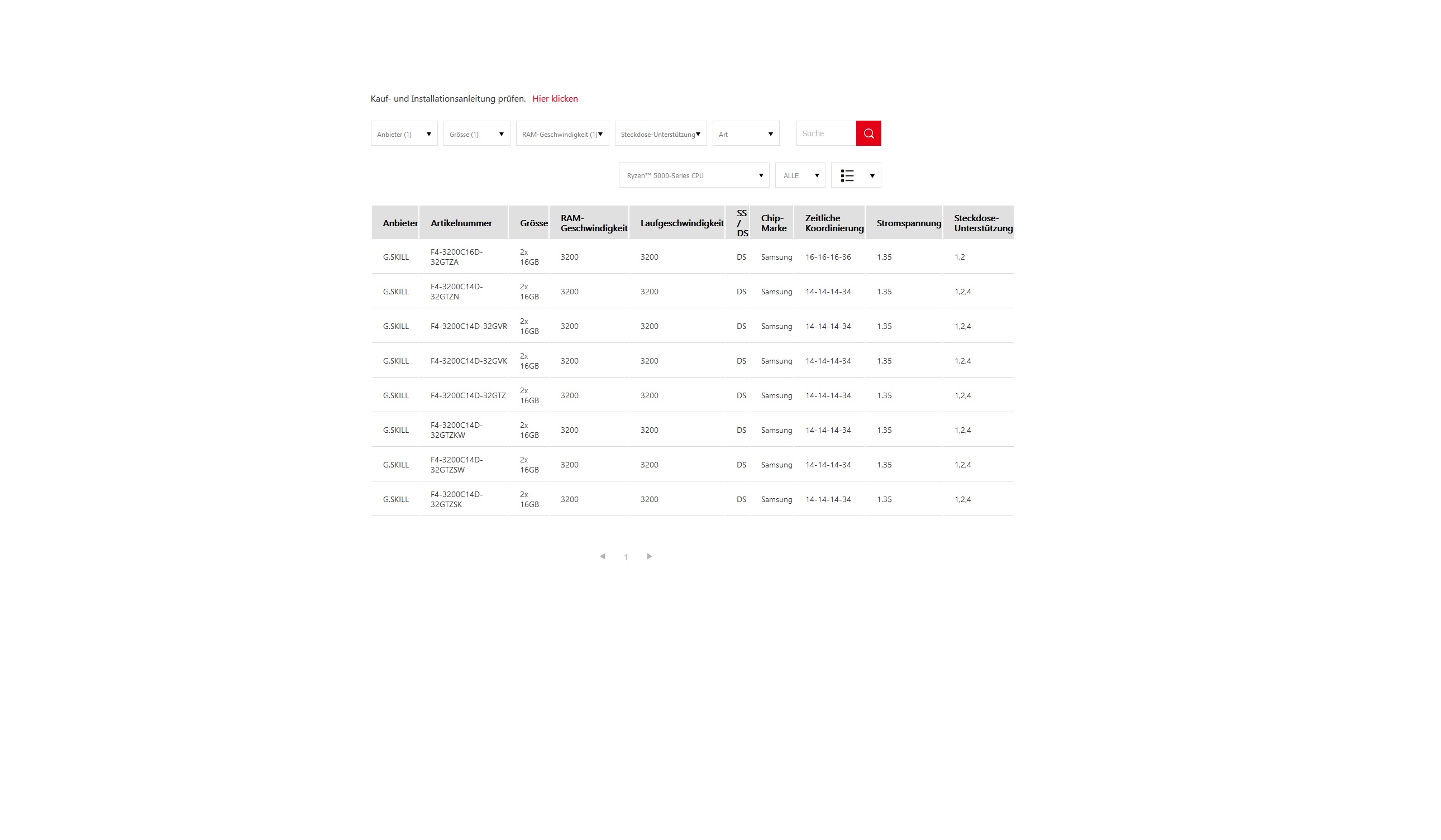

https://rog.asus.com/de/motherboards/rog-strix/rog-strix-b550-e-gaming-model/helpdesk_qvl_memory
Und dann wirst du den F4-3200C16D-32GTZN in der Liste finden.
Zusätzlich sagte Asus nicht das mein Board in Ordnung wäre, sondern das die Pins des Prozessors verbogen wären...
Wo siehst du ihn da?
Asus Rog Strix B550 E-Gaming
Hersteller: G.Skill
Grösse: 2x16 GB
Ram-Geschwindigkeit: 3200 Mhz
CPU: Ryzen 5000 Series
ich seh da nichts ? Oder hab ich irgendwo einen Fehler gemacht ? dann sorry

Nein bei dem 5000er steht tatsächlich nur das 16er und 64er Paket in der Liste. Merkwürdig das die nur beim 3000er auch das 32Gb Kit aufführen. Hatte aber auch mit dem ryzen 3600 Probleme und generell jetzt lieber das Board abgestoßen.
