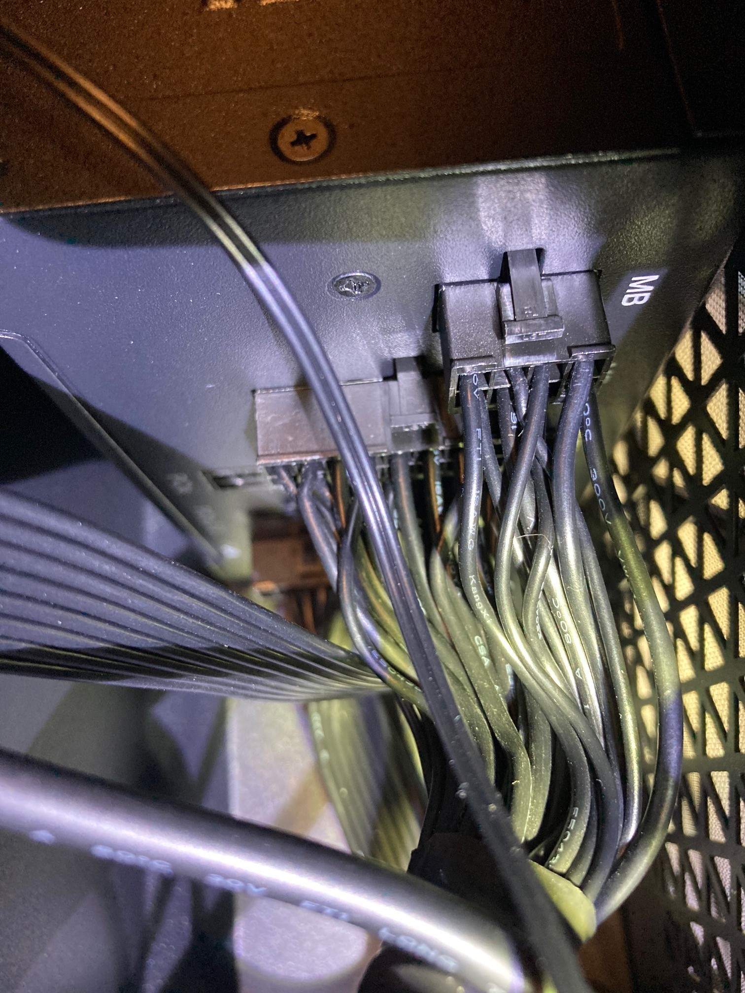

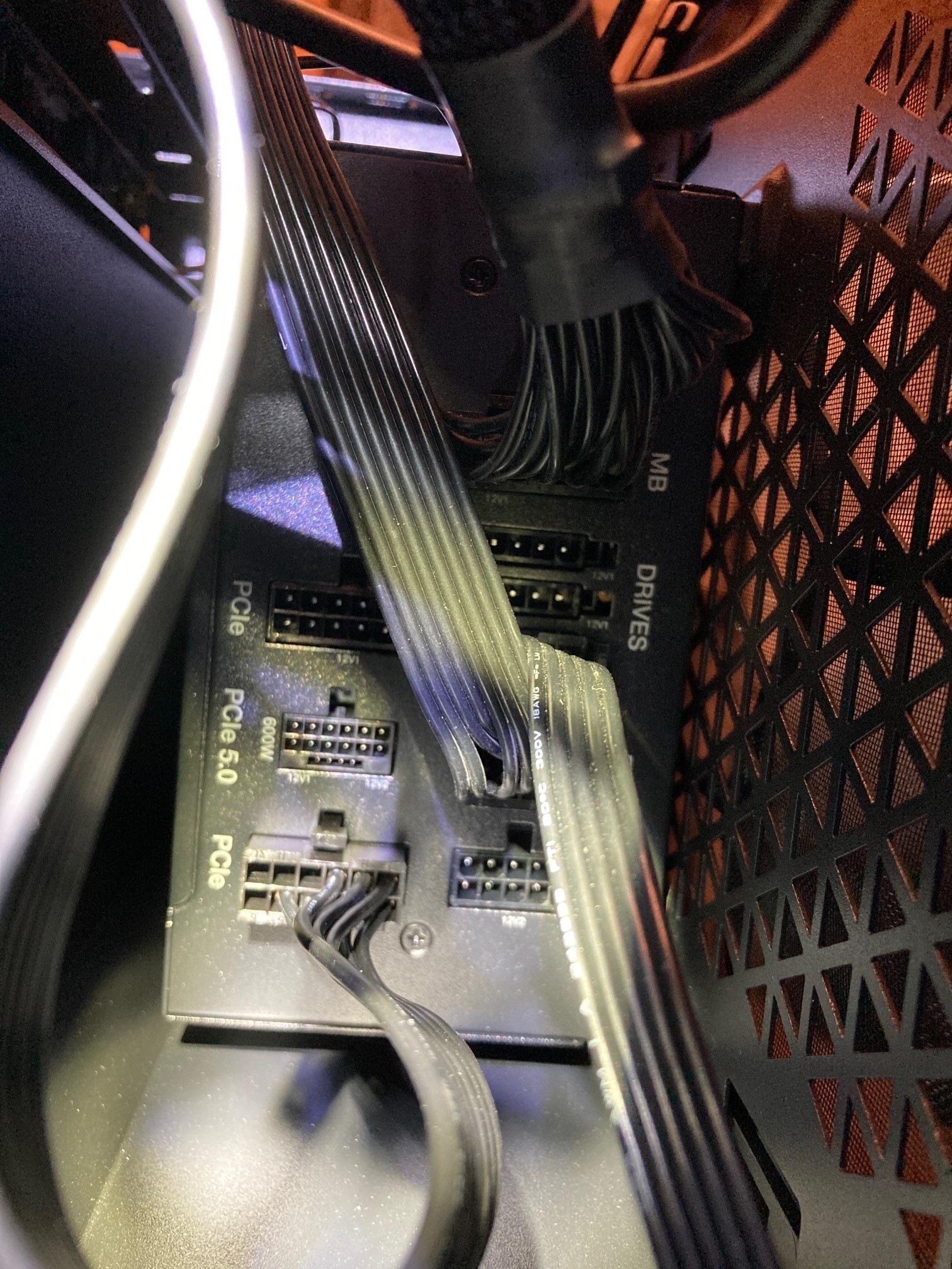

vollmodulares NT (netzteil)? wenn ja wird der 24pin NT-seitig höchstwahrscheinlich aus zwei steckern (18+10 oder 20+8) bestehen, sind die beide angeschlossen?
Das Netzteil ist das be quiet Pure Power 12 M. Ist voll angeschlossen.
Grafikkarte rausnehmen, monitor an mainboard für die onboard gfx
Bitte Bilder vom Aufbau und dem Netzteil mit den belegten Anschlüssen zeigen
Beim PP12 gibt es den häufigen Montagefehler eben nicht alle Anschlüsse am Netzteil dranzuhaben denn der 20+4 am mainboard ist zweiteilig am Netzteil

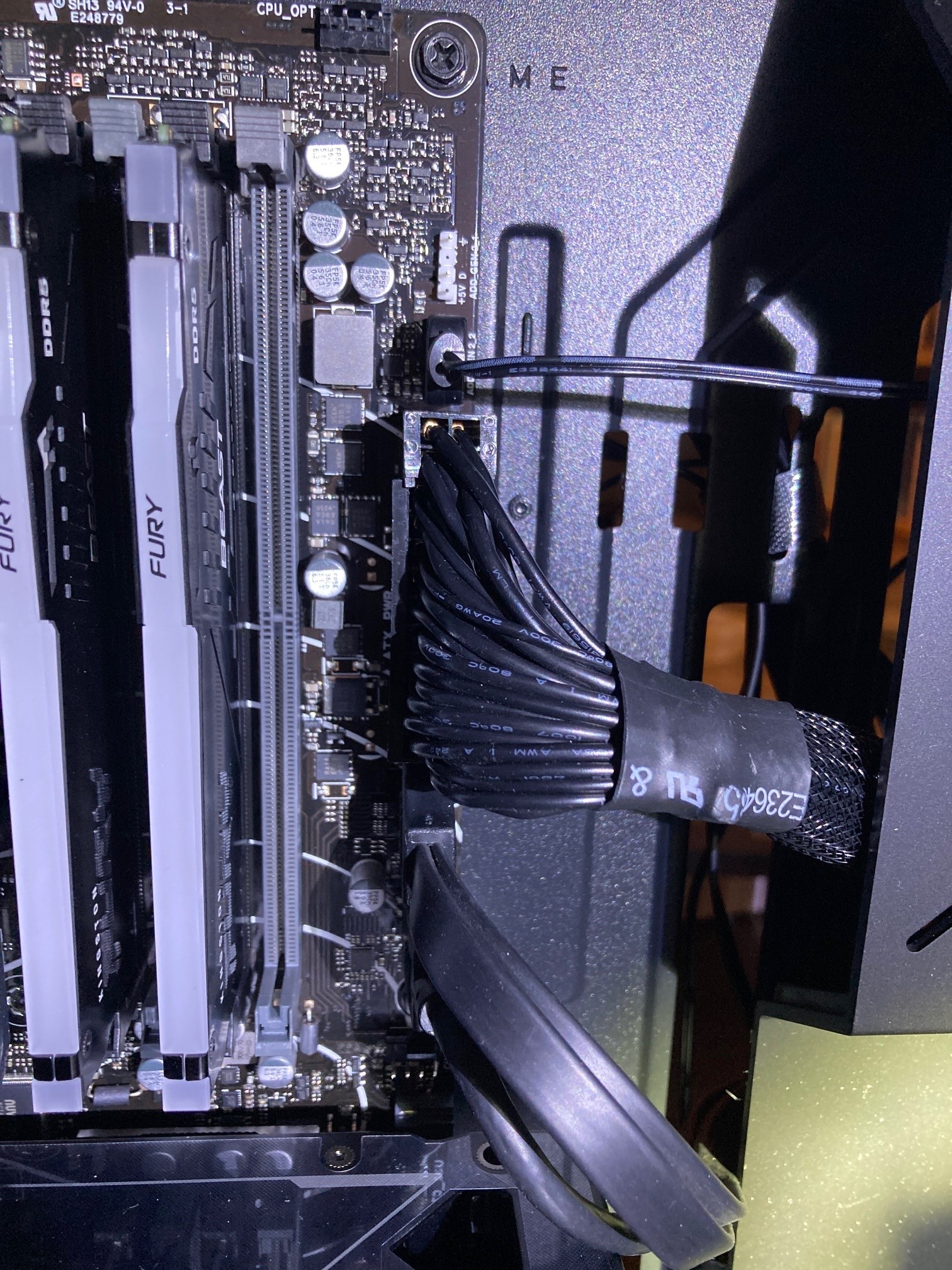

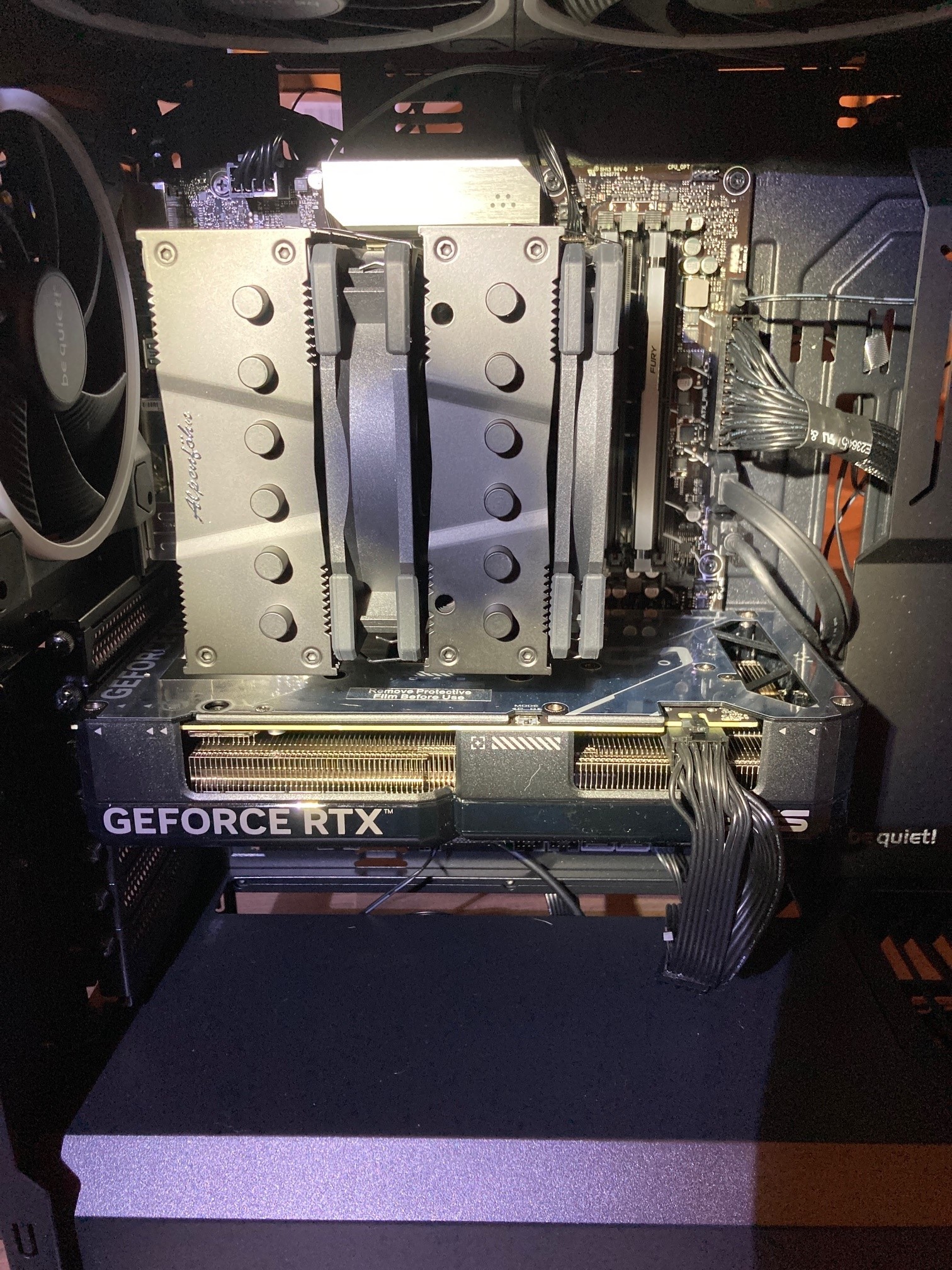

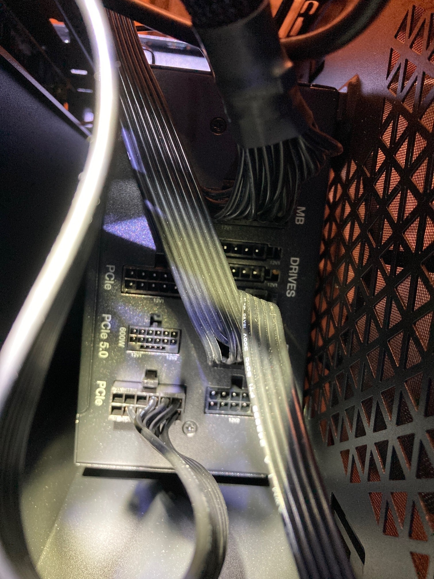

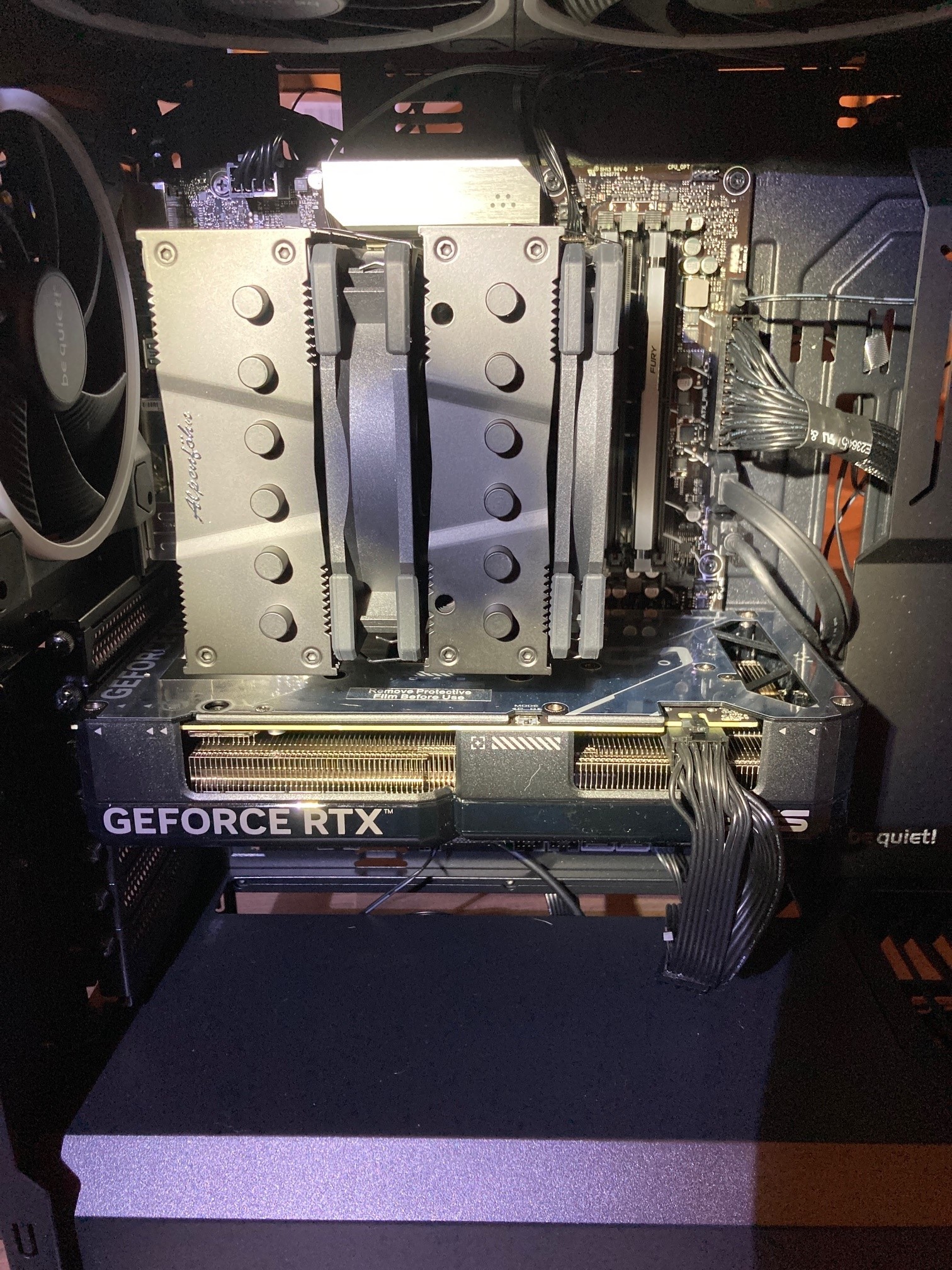

Anbei Fotos vom Aufbau, sorry, das Licht ist etwas schlecht.

Moin modoz,
schau Dir nochmal den 24-poligen Stecker auf dem MB (Bild 4) genau an. Der 4-polige Teil des Steckers muss unter den anderen Stecker montiert werden, sodass alle 24-Pole des Steckers vollständig eingesteckt sind.
VG rw3001
Danke, gleich geändert, hat aber leider keine Auswirkung. Muss wohl mal den CPU testen...

EDIT: Der 4+4 Stromstecker auf dem Board scheint nicht komplett drin zu stecken.
An der PCIe Buchse am Netzteil scheint das P4+P4 Kabel zu hängen, an der P8 Buchse ein PCIe-Kabel.
Bei einem Kabel zur GPU sollte dieses PCIe-Kabel an der anderen Buchse des Netzteils stecken, das unter den "Drives" Buchsen

Problem gelöst war die Verkabelung wie von @Denniss beschrieben und erkannt. Manchmal sieht man eben den Wald nicht wenn man drin steht.
