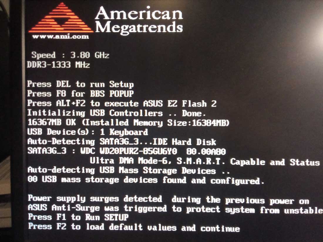

Hallo Forum,
ich habe seit Jahren 3 Chinaböller (1 LC Power, 2 Cooler Master) ohne 80 Plus Zertifizierung.
Alle NT's funktionieren, aber ich wollte endlich auch was wegen unserer Stromrechnung machen
und wurde von unseren lokalen PC-Händler überredet doch ein so "hochwertiges" 80 Plus Bronze
BeQuiet NT für meine ASUS M5A78L-M LX zu kaufen.
Am Freitag letzter Woche geholt und über Weihnachten das NT ausgetauscht.
Da ich sowieso noch eine andere Festplatte einbauen wollte, passte das schon.
Der erste Start ging ohne Fehlermeldung.
Nach einer Weile jedoch roch es etwas, und nach den erneuten Neustart wurde ich
mit folgender Fehlermeldung begrüßt:
Power Supply surges detected during the previous power on
ASUS Anti-Surge was triggered to protect system from unstable
Gibt es irgendwie ein No-Go für ASUS Boards mit BeQuiet?
Ich habe hier aber auch in anderen Foren stets mit dieser Fehlermeldung
in Verbindung mit ASUS und BeQuiet gelesen.
Gruß maclinux
Ok, da das NT ausreichend sein müsste und es riecht kommt u.U. ein Defekt des NT oder vielleicht doch des älteren MB in Frage. Kannst du da die Quelle des Geruchs ausmachen?
