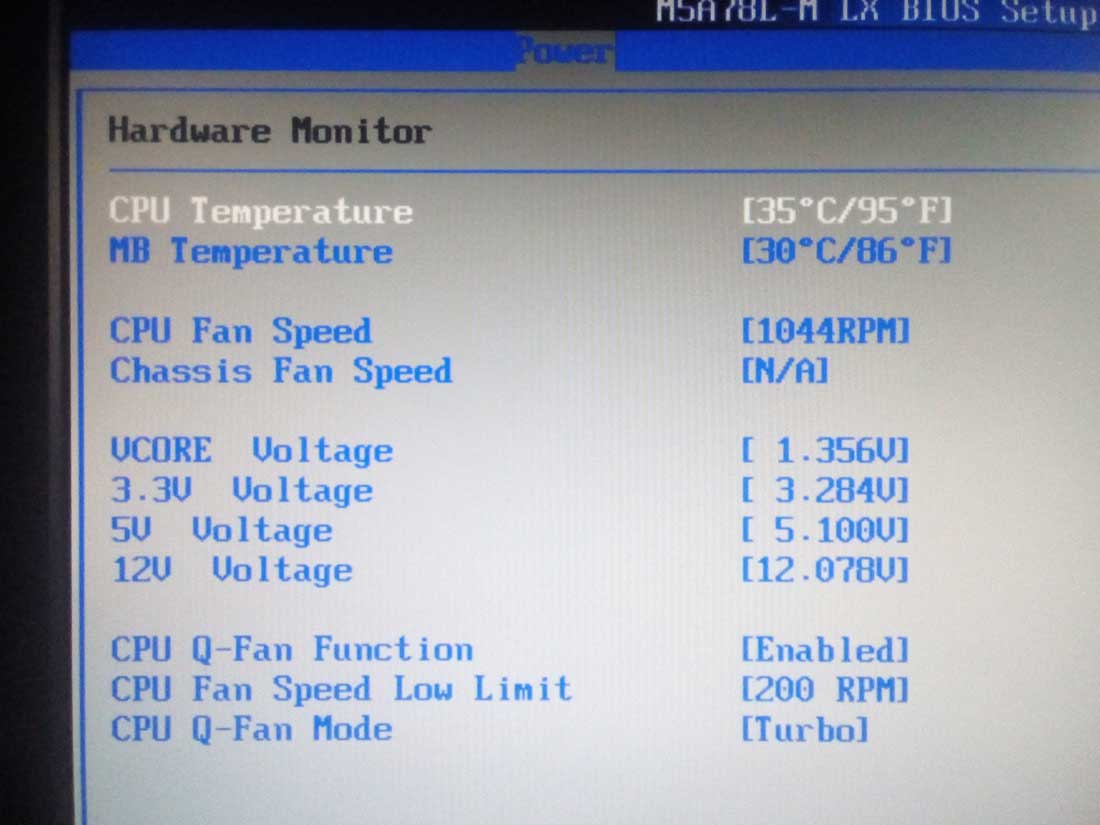

Ist in der Toleranz, aber ich würde das NT tauschen wenn es möglich ist.
Dass es beim Ersteinsatz mal riechen kann ist normal.

Sollte mir der Händler erzählen, mit dem NT wäre nichts defekt, dann messe ich nach.
Gelten die folgenden Spannungstoleranzen:
12 Volt - 11,4 bis 12,5
5 Volt - 4,75 bis 5,25
3,3 Volt - 3,17 bis 3,43
Gruß maclinux

Hallo M6500,
ich würde es so machen, wie auf dem Videokanal von Tuhl Teim DE:
PC ATX Netzteil testen mit Multimeter oder Netzteiltester - Test von 3,3V + 5V + 12V
Die Werkstatt von den lokalen PC Laden macht das bestimmt auch nicht anders.

Hallo M6500,
sollte angeblich kein Defekt vom Händler gefunden werden, setze ich mich zuerst einmal mit BeQuiet
in Verbindung und dann sehe ich weiter.
Wenn Du irgendeine Idee haben solltest, so teile Du Sie mir bitte mit.
Gruß maclinux

Hallo M6500,
diesen Ratschlag habe ich auch in den anderen Foren gelesen, teilweise hat es das Problem gelöst, manchmal aber auch nicht.
Die Frage die ich mir stelle ist, wieso löst keiner der vorhandenen NT's (ich habe am Mobo zuerst ein LC Power und anschließend 2 Cooler Master dran gehabt) die spötisch auch als Chinaböller verschrien sind, keine bzw. diese Fehlermeldung aus, wenn die Überwachung angeblich so "fehlerhaft" ist?
Eine Antwort konnte ich keinen einzigen Beitrag finden, weder hier noch wo anders.
Würde das ASUS Mobo grundsätzlich diese Fehlermeldung von sich geben, dann könnte eine solche Aktion (deaktivieren des Schutzes über die BIOS Einstellung) evtl. auch Sinn machen.
Gruß maclinux
Gruß maclinux
Die Cooler Master sind da nicht gemeint, das LC Power dagegen schon.
Aber ist schon erstaunlich, was für ein Aufwand hier um ein ca. 40 Euro NT getrieben wird.
Prüfe es beim Händler (wobei das Board die Spannungen ja bereits anzeigt) und tausche es gegen ein höherwertiges Modell um oder das eines anderen Herstellers (SeaSonic, Enermax, ....).
Die System Power sind eben nicht die guten Teile von beQuiet, ein Defekt kann auch mal vorkommen, das will ich nicht abstreiten. Ich hatte auch bereits ein defektes DarkPower beim ersten Einschalten, aber eines von ca. 500 seit ich PCs baue.
Aber der Behauptung dass es generell eine Unverträglichkeit zwischen beQuiet und ASUS gibt wiederspreche ich klar.
