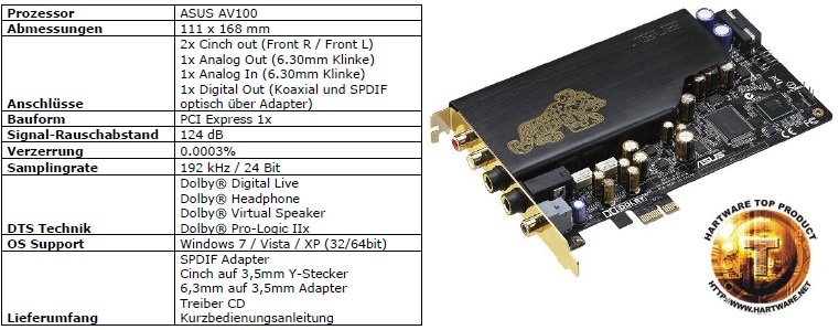

Hallo
Momentan sind bei mir meine Kopfhörer DT880 6.3 Klinke angeschlossen,
ich möchte noch meine Boxen, welche eine 3.5 Klinke haben anschließen.
Welche Adapter sollte ich am besten bestellen ?
Wie schalte ich dann zwischen Kopfhörer und Lautsprecher um ?
Mfg.Whesker

Im Lieferumfang müsste ein Cinch auf 3,5mm Y-Kabel enthalten sein.
Umschalten kannst du entweder im Xonar Essence STX Audio Center oder du suchst mit google nach XonarSwitch. Das benutze ich und es erlaubt es Tastenkombinationen zum Umschalten einzustellen.

Jepp, auf jeden Fall die Chinch Buchsen de Soundkarte verwenden (der Adapter sollte eigentlich dabei gewesen sein). In der Anleitung sollte da auch eine entsprechende Warnung sein, denn bei aktivem KHV könnte das sonst den Eingang der Boxen beschädigen wenn man über die 6,3mm Klinke für den Kopfhörer geht.
