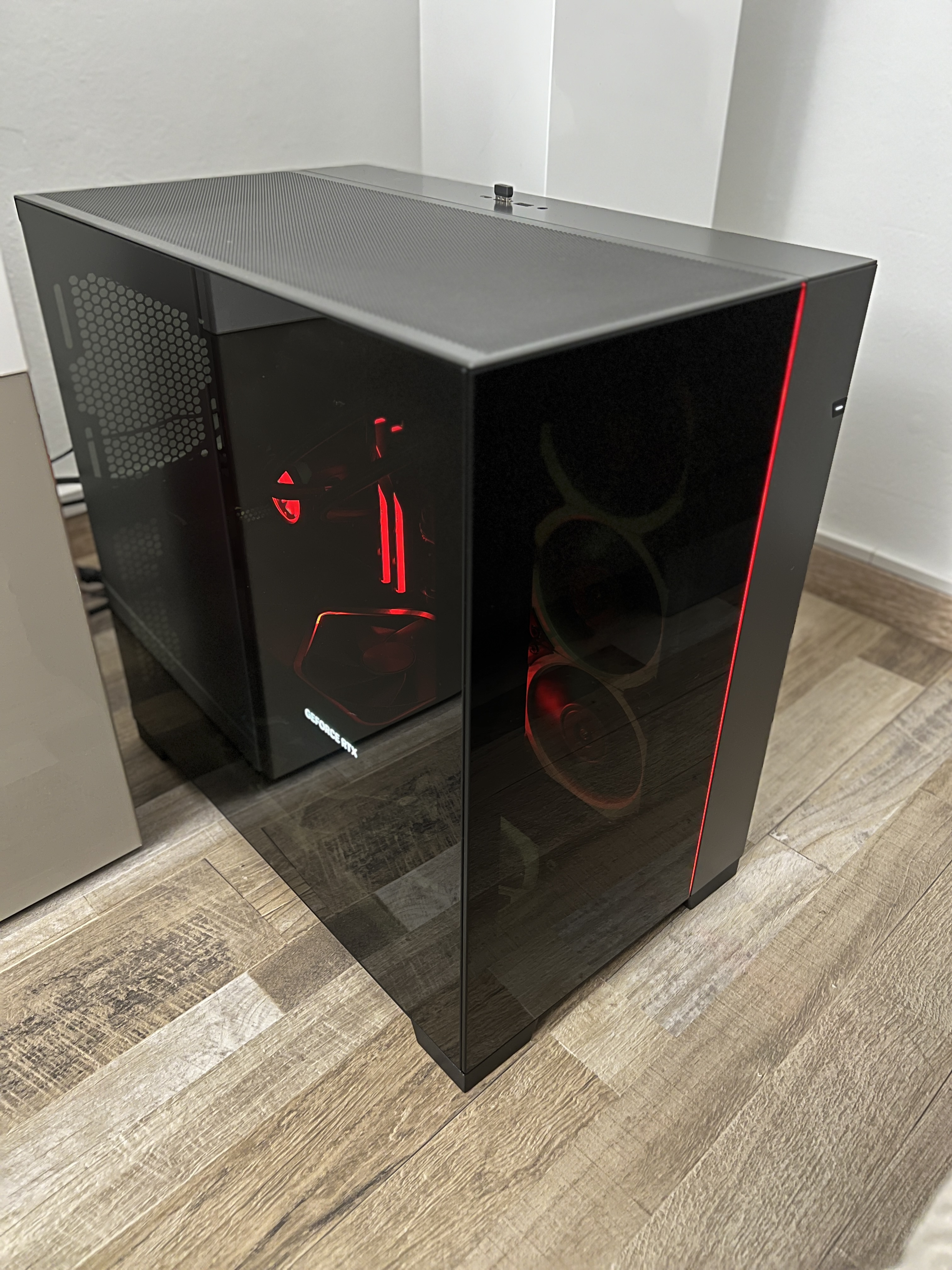

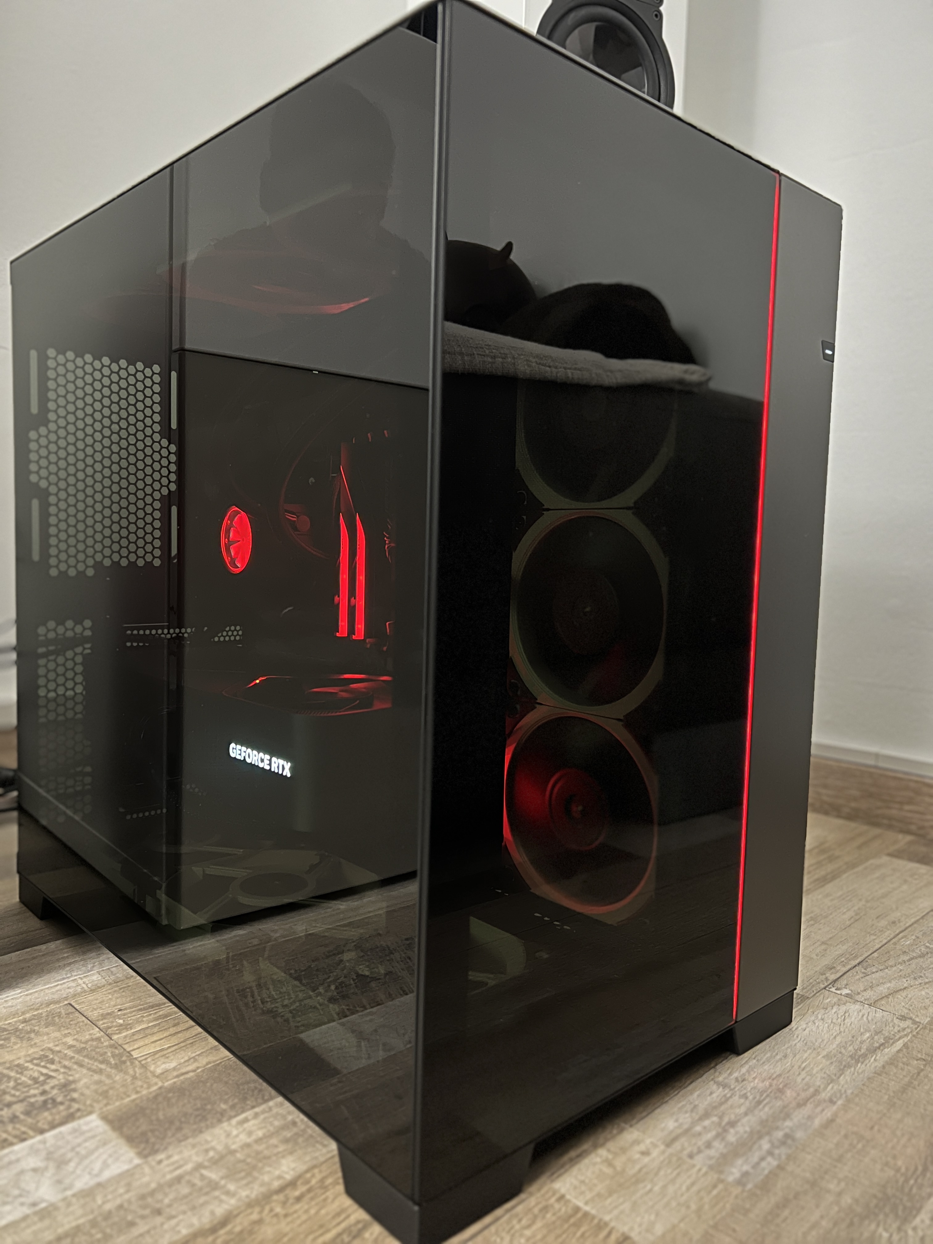

Nick.Bo schrieb:
Bleibt der PC bei dir immer offen oder kommen da noch Glas zum Einsatz?
Ist hinter dunklem Glas, da sieht man nicht mehr viel davon :). Die Lüfter habe ich auch nur drin, weil es, meiner Meinung nach, die besten sind und ich sie niedrig drehen lassen kann (PC steht im Wohnzimmer). Mit der Farbe habe ich allerdings sowieso kein Problem, daher passt das schon.

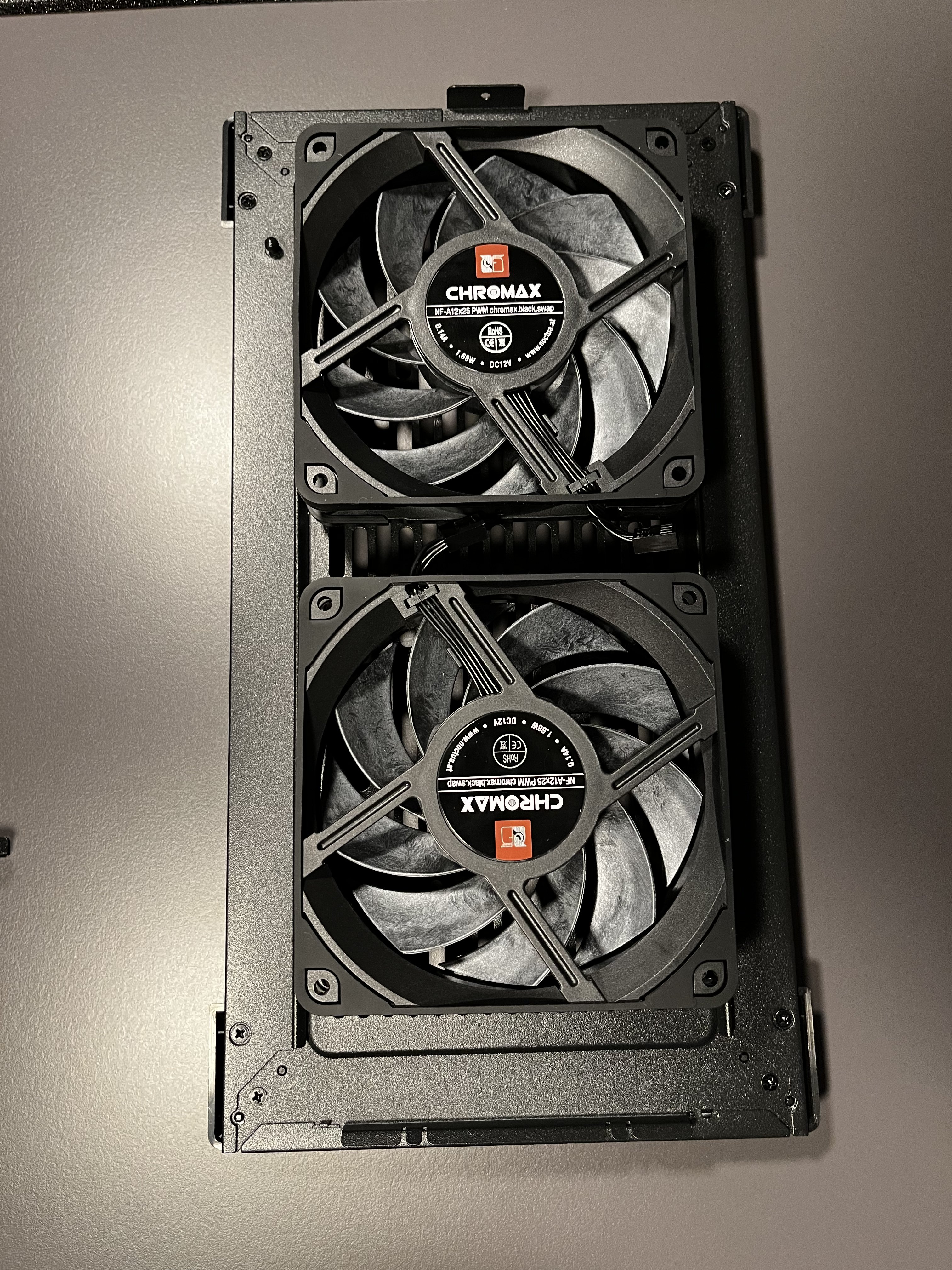

Das ist mit voller Absicht "all black" und das bleibt auch so. Am Ende ist auch das normale Seiten-Panel drauf und kein TemperedGlas-Panel. Man sieht es also ohnehin nicht.
Wie geschrieben ist das eine MSI RTX4080 Ventus 3X OC.
Und das ist auch kein Morpheus, sondern einfach der Stock-Kühler der 4080-Ventus.
Einfach deshrouded und über einen mini-PWM-Y-Splitter 2x NF-A12x25 direkt an die Graka angeschlossen.
Die Karte hat weiterhin noch ihre normale Garantie, was sie noch einem Morpheus-Umbau nicht mehr gehabt hätte. Die alten Lüfter kann ich im Garantiefall einfach wieder von vorne aufsetzen und fertig.
