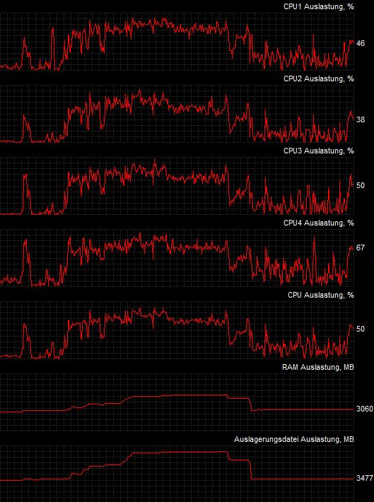

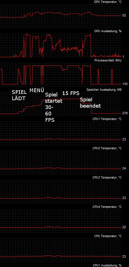

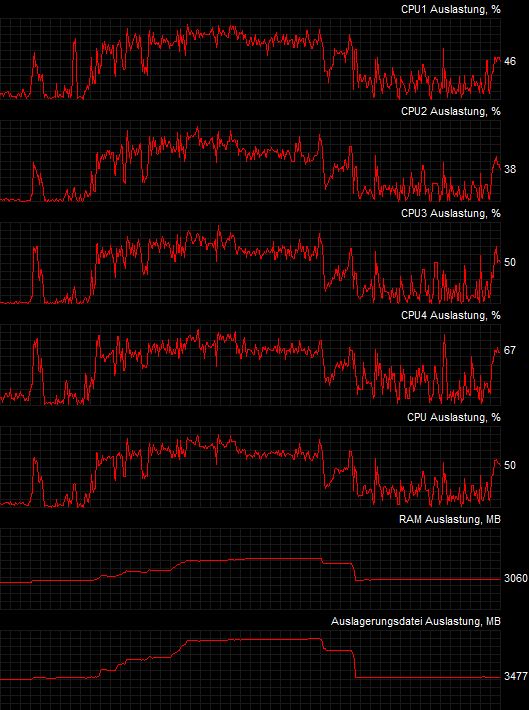

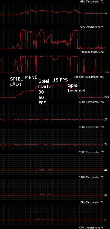

Habe mal versucht, es darzustellen, wie ein Spielverlauf abläuft (MSI Afterburner Monitor)...
Man sieht die Werte ja gar nicht^^
Und ich weiss ja nicht, welche Spiele ihr zum testen verwendet. Aber Far Cry Primal, ARK und viele andere Vram süchtige Spiele laufen immer noch ziemlich gut auf meinem Zweitrechner. Das von Gaming1 genannte Spiel hatte ich aber noch vor dem Schirm. Könnte dort anders sein.
Kann es sein, dass du thermische Probleme hast? Also 23 Grad CPU-Temperatur von MSI-Afterburner ist unrealistisch.
Im ersten Screenshot vom Asus-Tool sehe ich, dass die GPU-Temperatur nie unter 59 Grad fällt. Im letzten Screenshot sind es 52 Grad. Das ist zu hoch bzw. evtl. ist das einfach die Innentemperatur deines PCs, dann würde evtl. die CPU bei Last auch schnell runter takten. Das wäre eine mögliche Erklärung. Oder die WLP auf der Grafikkarte ist stark eingetrocknet und muss erneuert werden.

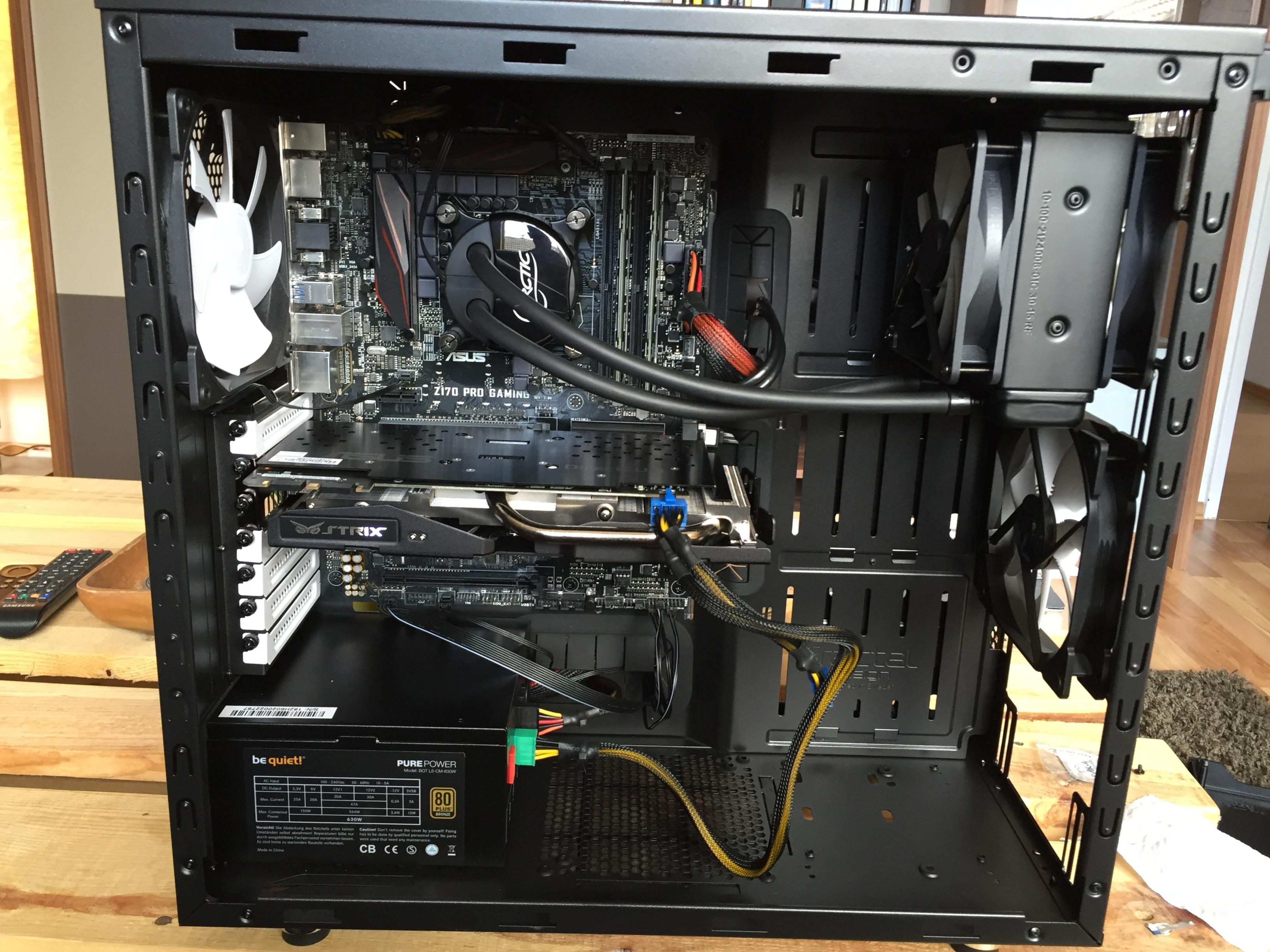

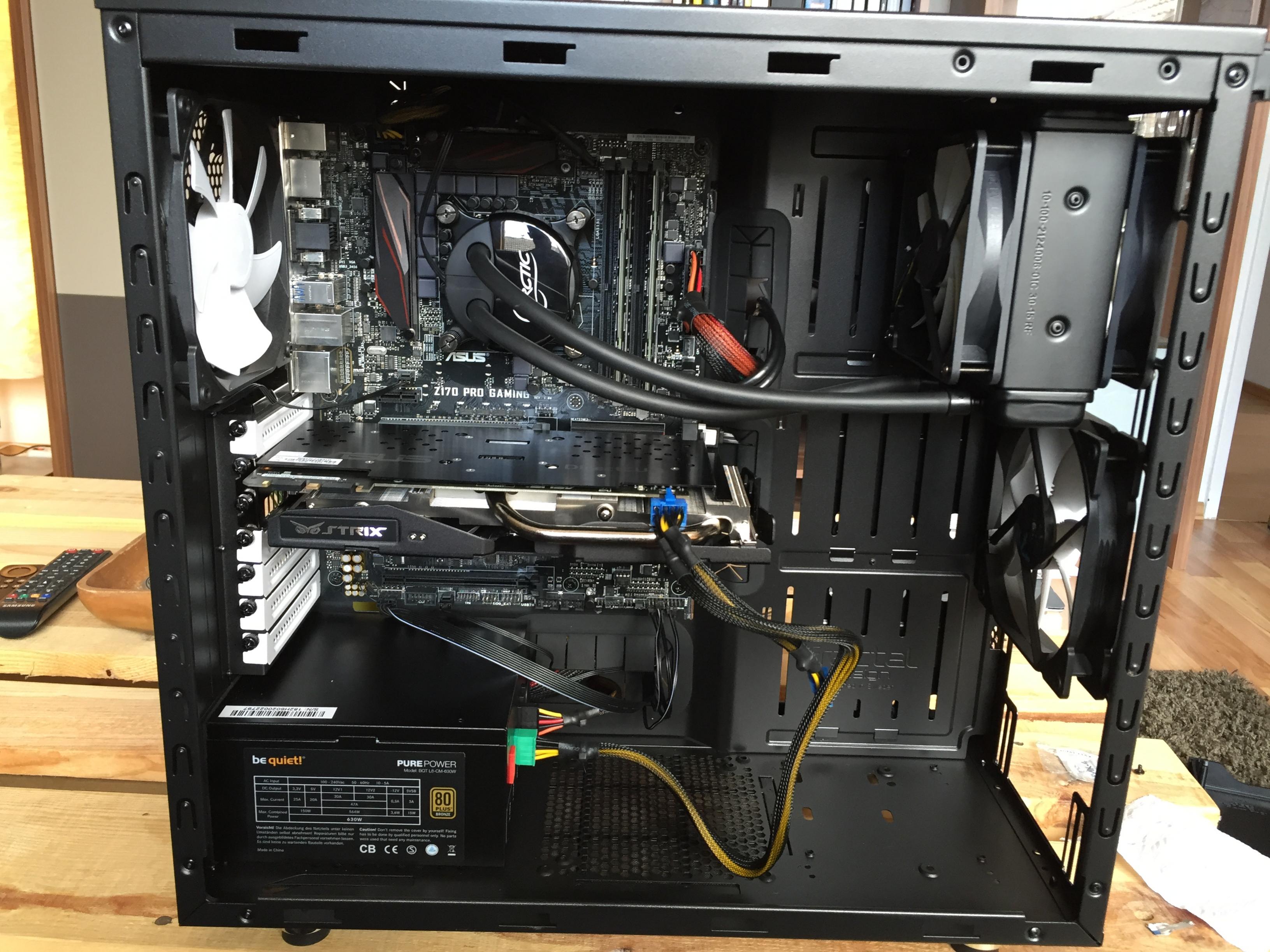

Wie sieht die Gehäuselüftung aus? Welche Lüfter? Welche Richtung? Welches Gehäuse?
Wie sieht die CPU-Kühlung aus?
Drehen sich wirklich alle Lüfter?
Testweise kannst du mit offenem Gehäuse testen.

Die hohe GPU Temperatur ist wohl bei der 970 Strix normal, weil die Lüfter im Idle stehen.
Wie Wahli schon sagt, sind die 23 Grad CPU Temperatur allerdings nicht normal. Ich bleibe dabei, die CPU taktet nicht hoch.

Für die Belüftung habe ich euch mal ein Foto gemacht - so sieht der PC derzeit aus. Sofern ich da einen Fehler gemacht habe, korrigiert mich bitte! :D
