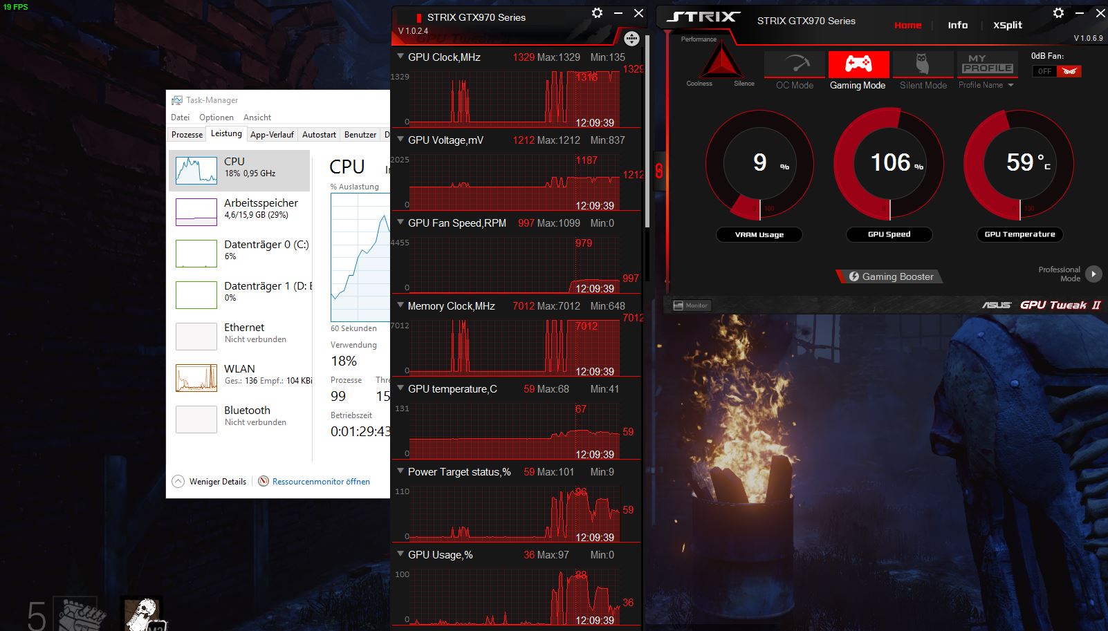

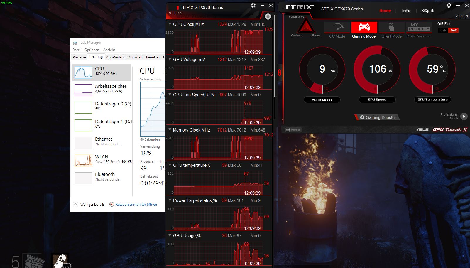

MSI Afterburner und nach dem (Versuch zu) Zocken mal den Verlauf analysieren/ posten.
Vielleicht hilft euch das auch schonmal?
Ich würds mit Heaven Benchmark versuchen. Und das OSD vom MSI Afterburner eingeblendet lassen. Beobachte die GPU Auslastung und Temperatur sowie Takt.
Du könntest ansonsten mal den Kühler überprüfen. Vielleicht haben die nen Wärmeleitpad beim VRM vergessen oder mal die Paste anschauen/tauschen, wenn du dir das zutraust.
Ansonsten bleibt ja nur die Garantie in Anspruch zu nehmen.
Wie lange war das Spiel den an?
Soweit ich sehe war der Takt normal hoch wenn die GPU Usage hoch war. Nichts auffälliges. Konntest du eben normal spielen?

Leider sieht man den zeitlichen Ablauf nicht in der Grafik. Und bei der CPU sieht man nicht die einzelnen Kerne.
Lass mal nur kurz laufen und beschreibe dann die Kurve, wann du was gemacht hast (Spiel starten, im Spiel Menü, im Spiel selbst,...)

Taktet die CPU auch sauber hoch? 0.95 GHz bei 18% Last scheint ein bisschen wenig.
