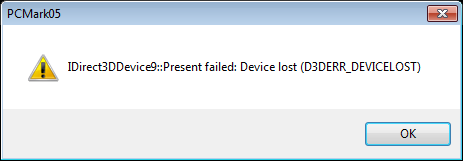

Der PCMark05 Test hat beim 3D - Pixel Shader Probleme.
problem-pcmarc05-png.231770
[Problem-PCMarc05.png]
LOG-File
Test started at: Fri May 06 16:57:38 2011
3D - Pixel Shader: Display window lost focus
Video Encoding: WMV Video Compression test requires Windows Media Encoder 9 or newer to be installed on your computer.
Test ended at: Fri May 06 17:04:25 2011​
/LOG-File

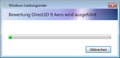

Während der Windows-Leistungsindex-Berechnung ist das an der Stelle Bewertung Direct3D 9 Aero wird ausgeführt auch abgestürzt.
problem-windows-leistungsindex-png.231773
[Problem-Windows-Leistungsindex.png]
Und zwar mit dieser recht bekannten Fehlermeldung:
Der Anzeigetreiber wurde nach einem Fehler wiederhergestellt.
