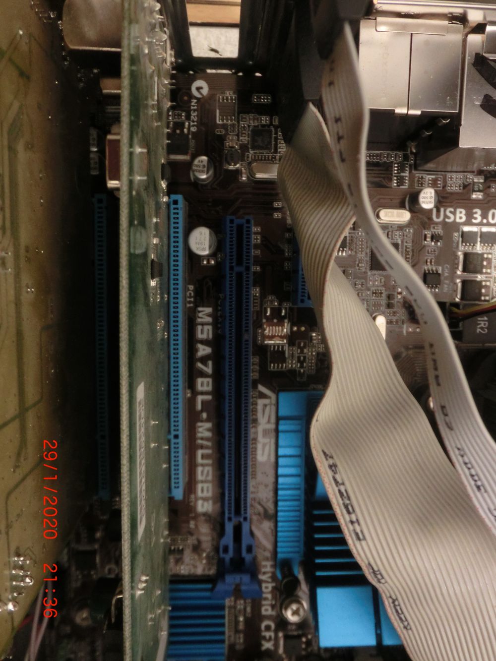

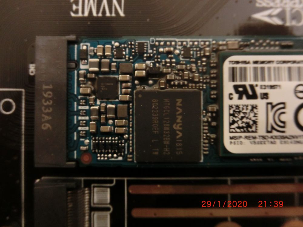

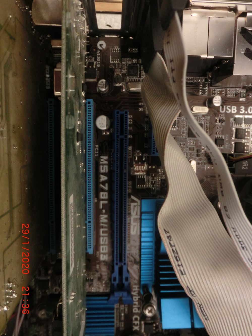

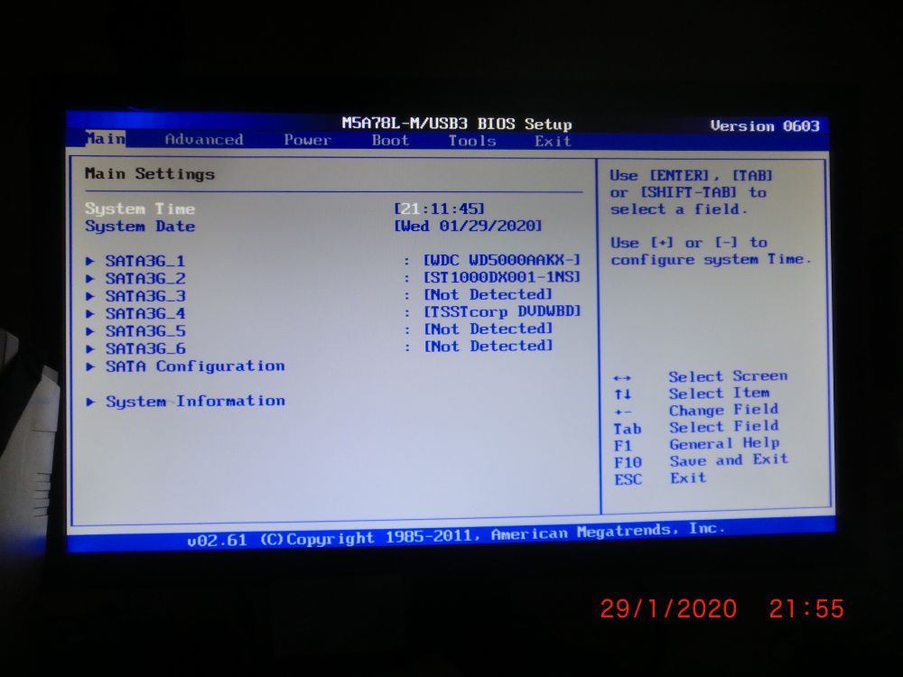

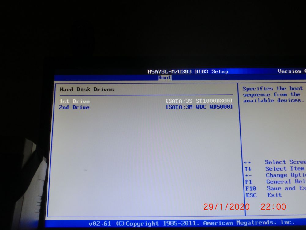

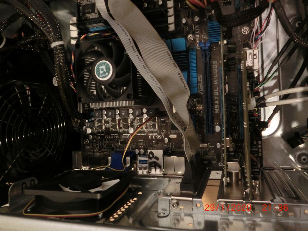

Habe eine PCIe-Adapterkarte mit PCIe-X4 für M.2-NVMe / NGFF / SSD in den blauen X16-Slot eingebaut und eine NVMe 256GB da draufgeschraubt.
Wird im BIOS bei den Laufwerken nach erstem Start nicht angezeigt. Nur die 2 HDDs,CD, und USBSticks (wenn eingesteckt) Auch im WIN-Datenträgermanager zeigt sich die M.2 SSD nicht.
Jetzt kommt's:
Beim Rumspielen im Bios und F10-Speichern, zeigte sich nach einem Neustart plötzlich doch die M.2-SSD so mit Netto von 237GB (war ein Win10 drauf mit versteckter Recovery-Part., und einer kleinen EFI-Systempart. vorweg)
Nach der Beschreibung von Euch dürfte das gar nicht passieren, dass die im Explorer und auch Laufwerksmanager ganz normal zu sehen ist !?!?
Ist aber. Der Zugriff im Expl. war echt gut. Machte die SSD dann aber platt (Formatieren). Startete dann neu.
Und nun ist sie weg!!!
#Auch meine Spielerei im Bios bringt die nicht mehr ins System. Versteh ich nicht. Hatte nichts im Bios nach Neustart verändert.
Kann sich jemand erklären, warum?
Welche denn? Außer wenn es eine Samsung 950 Pro ist, wirst Du von der NVMe SSDs nicht booten können, da dazu eine NVMe Unterstützung im BIOS/UEFI nötig ist, siehe auch Post #6. Also Datenlaufwerk kannst Du sie nutzen, dazu muss nur das OS einen NVMe Treiber haben, aber eben nicht davon booten.

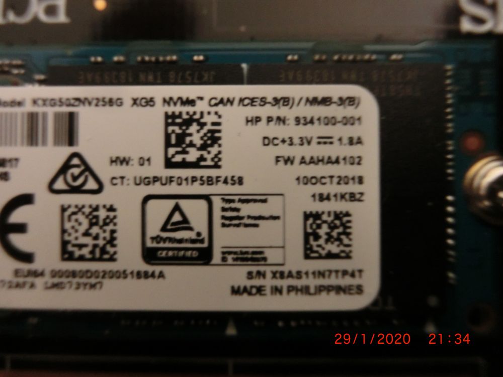

Die SSD hat nur so rumgelegen. Typ weiß ich noch nicht. Ist aus einem HP-NB von 2018.
Wie geschrieben, lief einmal, jetzt nicht mehr da. Booten wollte ich erstmal damit nicht. Geht wahrscheinlich auch nicht, weil nicht im Bios einstellbar? Gibt es dazu andere Lösung?

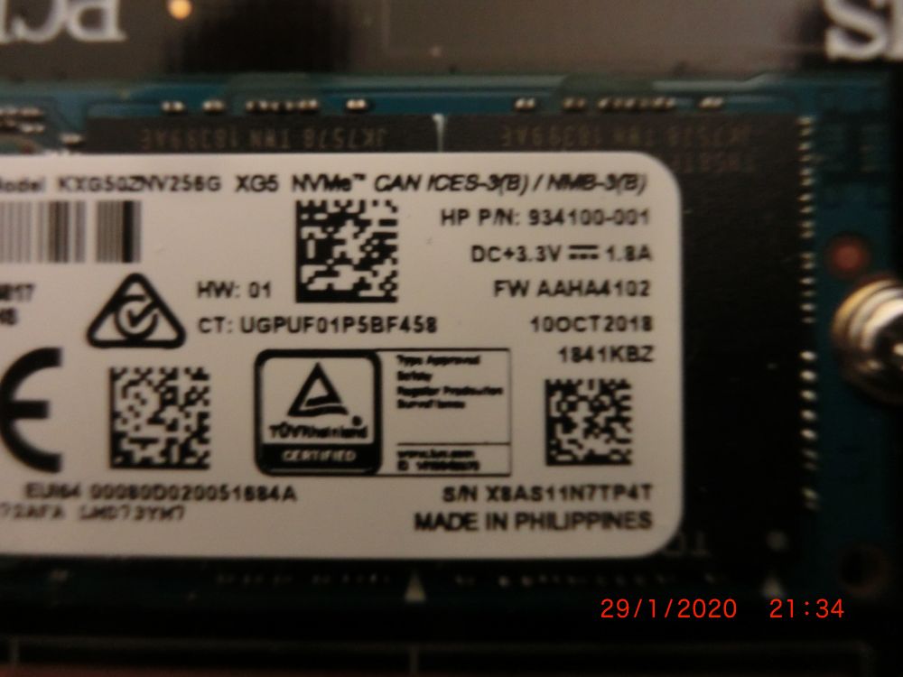

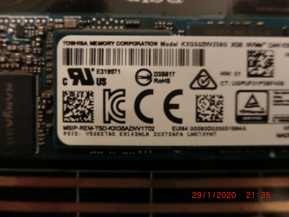

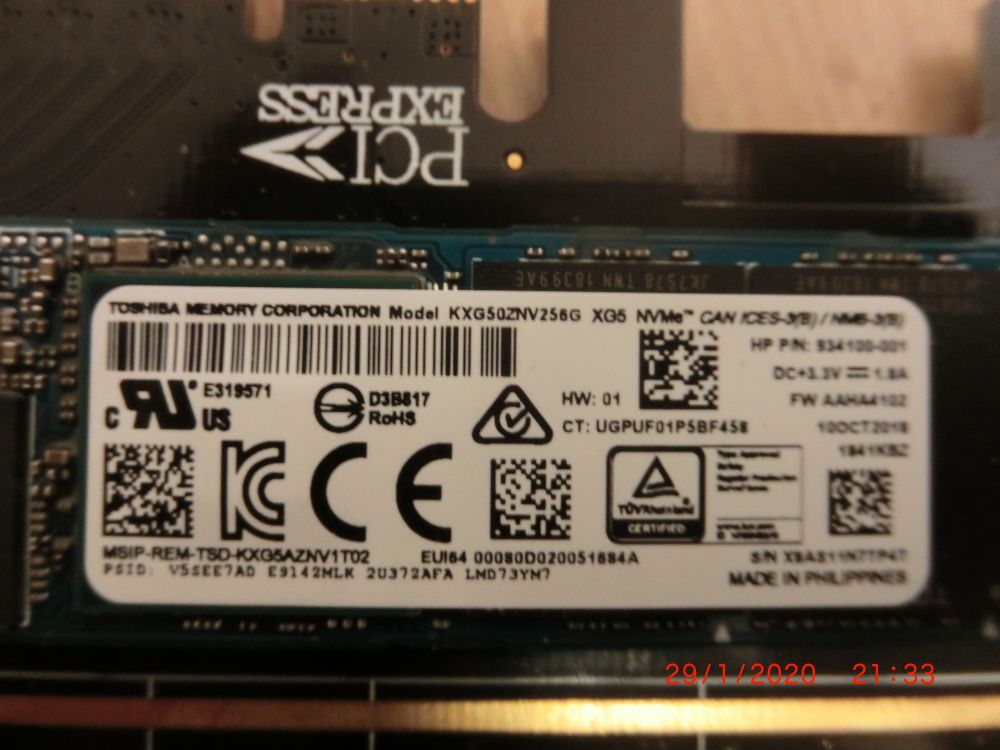

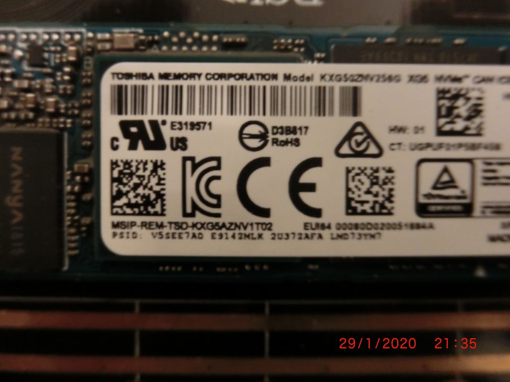

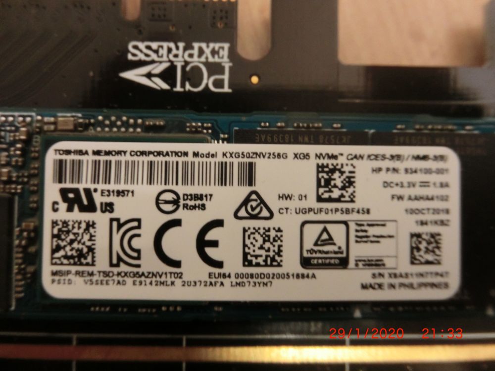

Poste doch mal ein Foto vom Etikett.

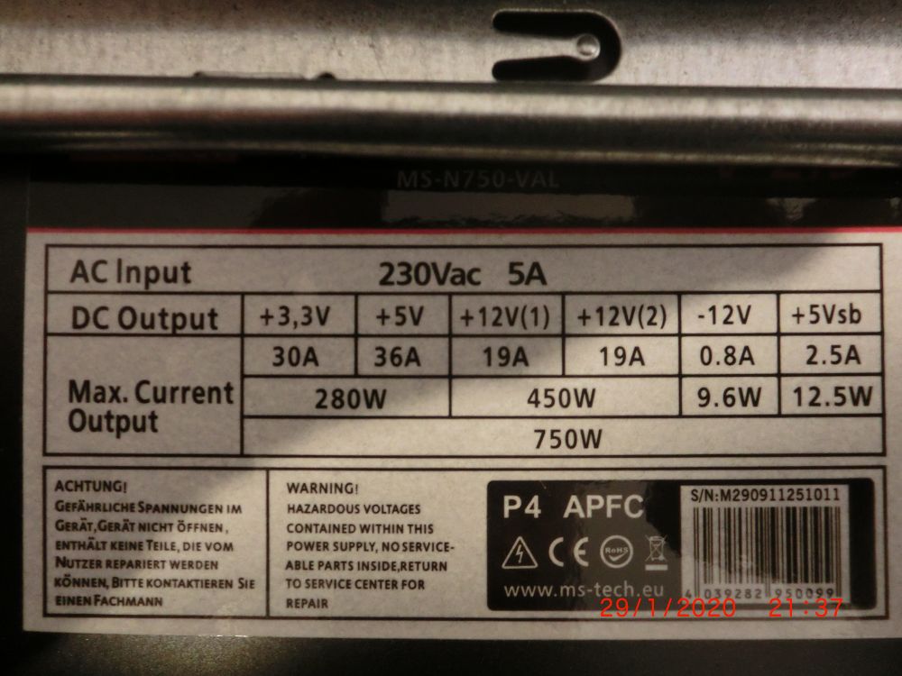

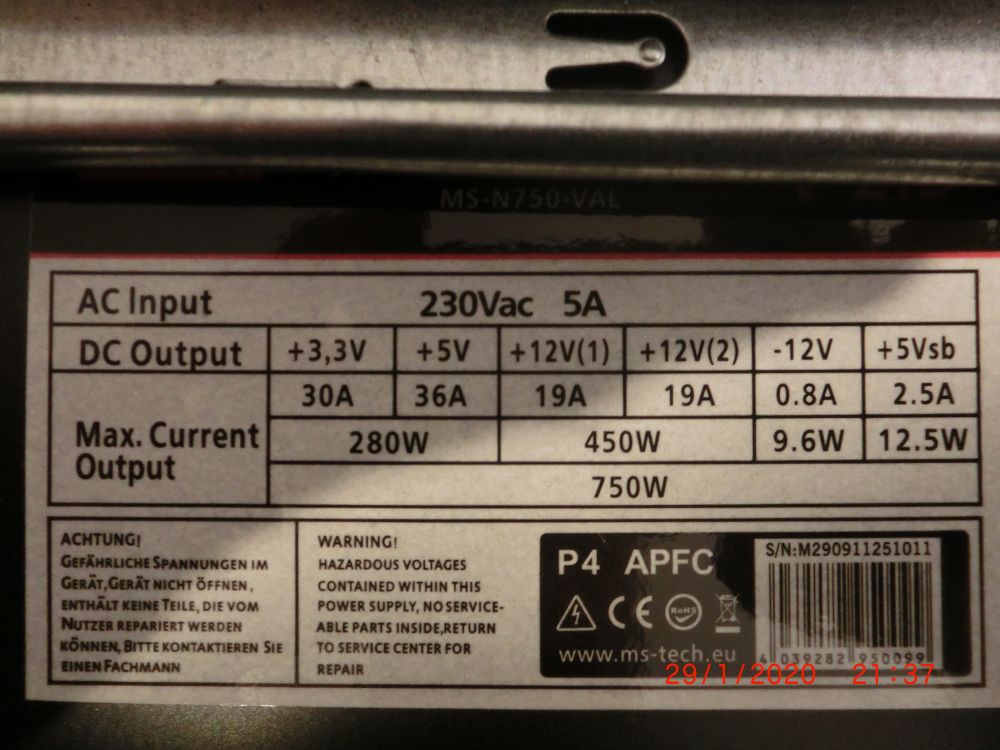

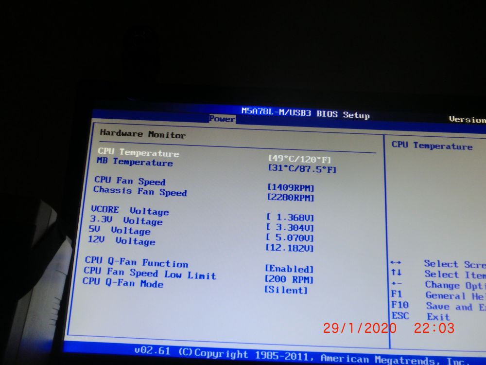

jetzt aber 700Watt im Gerät.

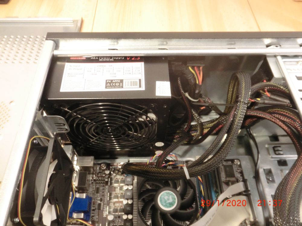

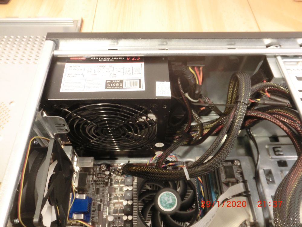

Welches Netzteil denn genau? Wenn Du es nicht weißt, poste doch mal ein Foto vom Etikett mit den technischen Daten. Die M.2 SSDs werden ja mit 3,3V versorgt und sind so ungefähr das einzige was heutzutage noch an der 3,3V Schiene hängt, wenn die Spannung oder Spannungsregelung da nicht passt, fällt dies also ohne eine M.2 SSD gar nicht auf.
Hallo Holt,

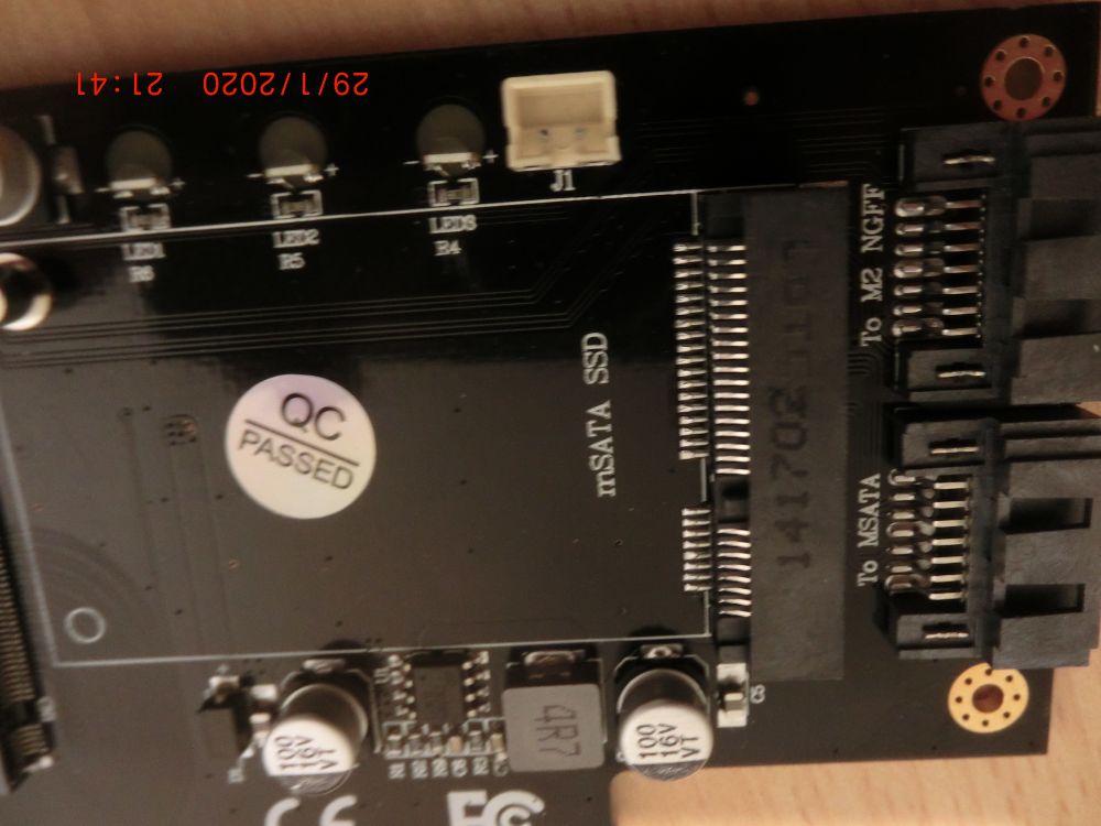

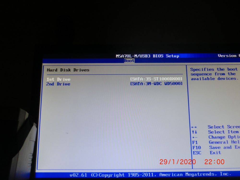

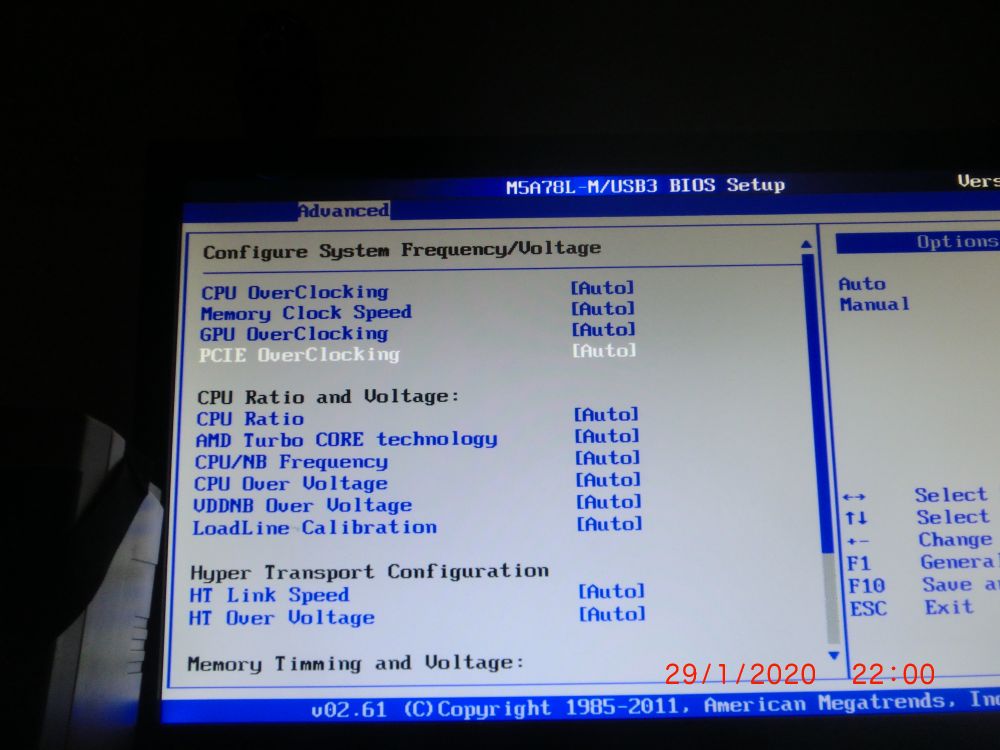

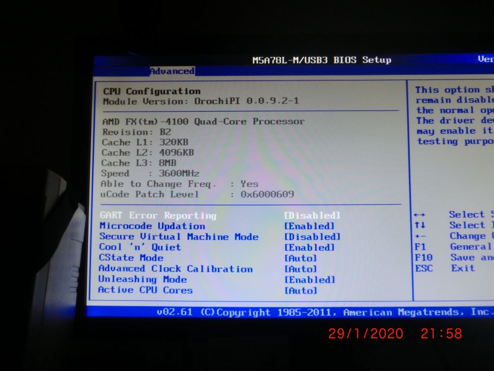

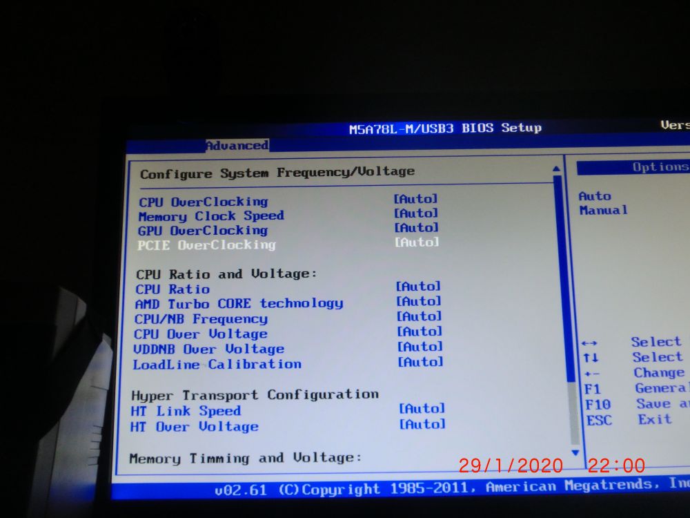

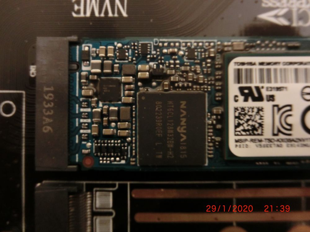

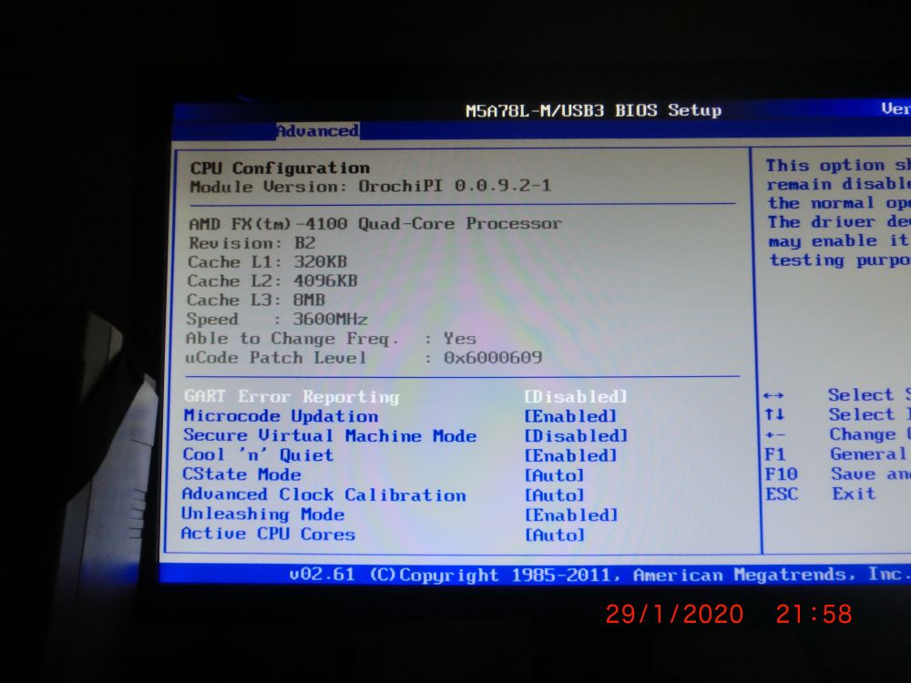

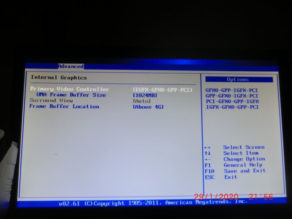

anbei die Bilder. In dem Bild mit der PCIe-Adapterkarte , auf der die NVMe SSD ist, ist ein roter Rahmen. Muss da ein SATA-Kabel mit dem Board gestöpselt werden?
Eigentlich laufen die Daten der NVMe doch über den PCIe-Anschluss, weil gerade dadurch der Controller der Southbridge umgangen wird, oder?

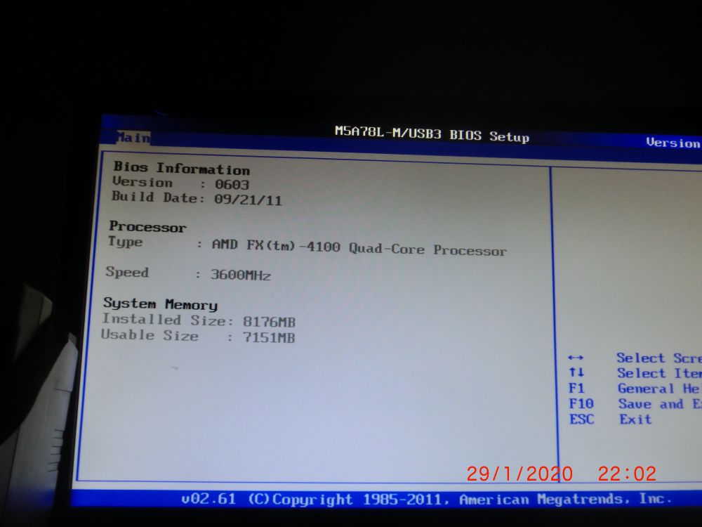

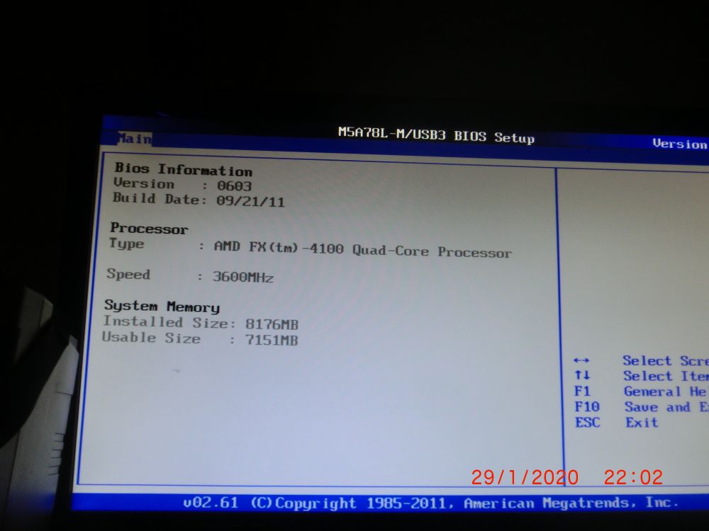

Im BIOS habe ich keine Southbridge gefunden, nur die North und die GPU werden aufgelistet.

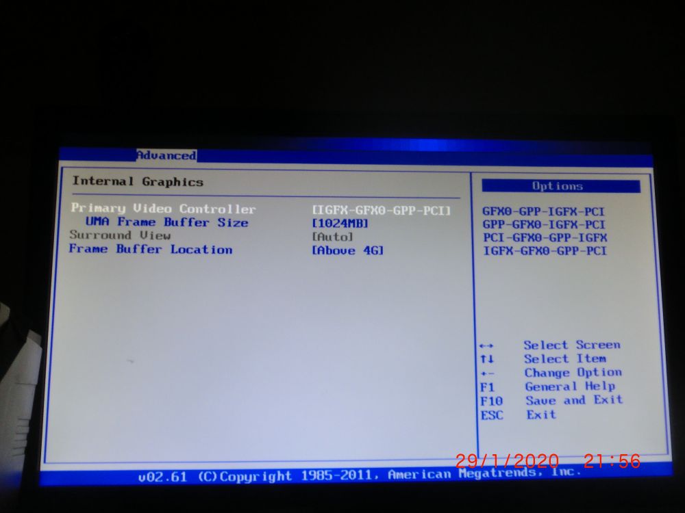

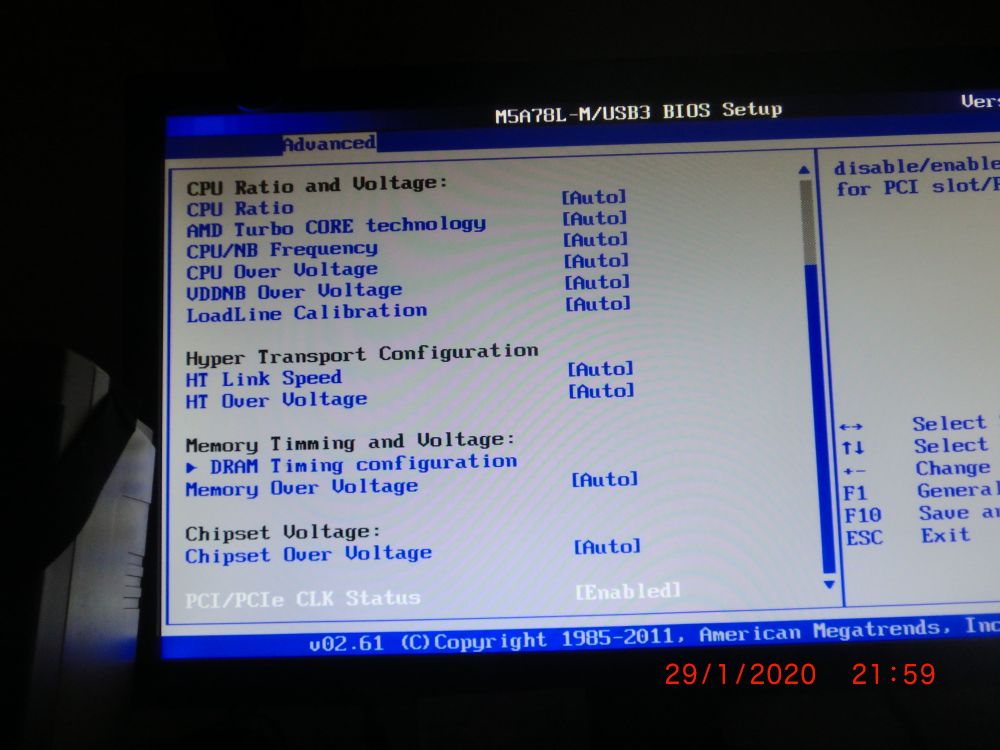

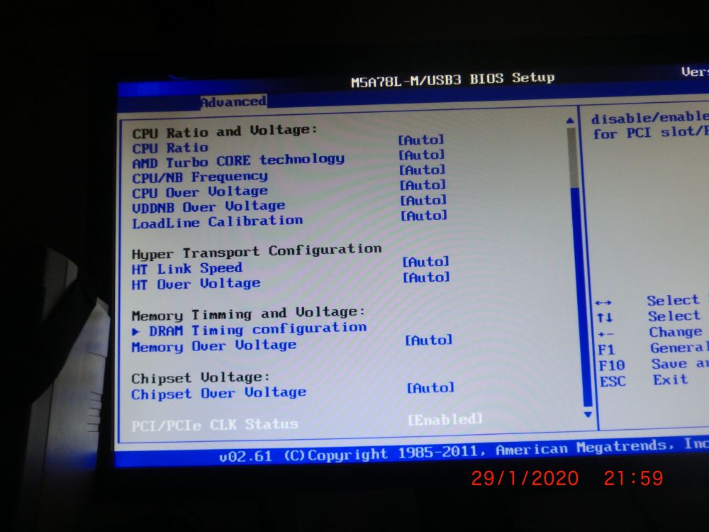

Im BIOS wirst Du die SSD nicht finden, aber wenn es PCIE Overclock gibt, dann kann dort die Ursache liegen und ein 750W Netzteil mit nur 450W auf der 12V Schiene ist Kernschrott mit uralter Technologie, dies könnte auch die Ursache sein.

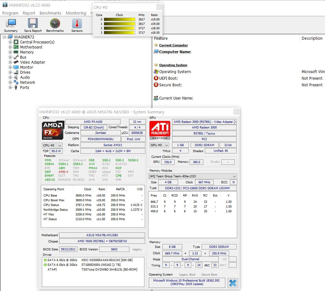

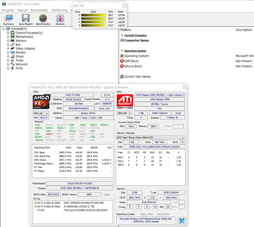

Gebe hier nochmal Bild von HWINFO dazu, um evtl. nochwas zur Ursache herauszufinden.
Auch hier ist die M.2 SSD nicht erkannt.
Bezgl. Netzteil, ok, schau ich mal, was es besseres gibt.

Overclocking am Board hab ich bis jetzt nicht rausgnommen, weil ich nicht weiß, welche Standards ich einstellen muss. Von Beginn an war alles "Auto". Da wäre Dein Rat auch gut, was ich manuell einstellen sollte, damit evtl. eine Übertaktung der PCIe-Adaperkarte oder der M.2 SSD wegfällt.

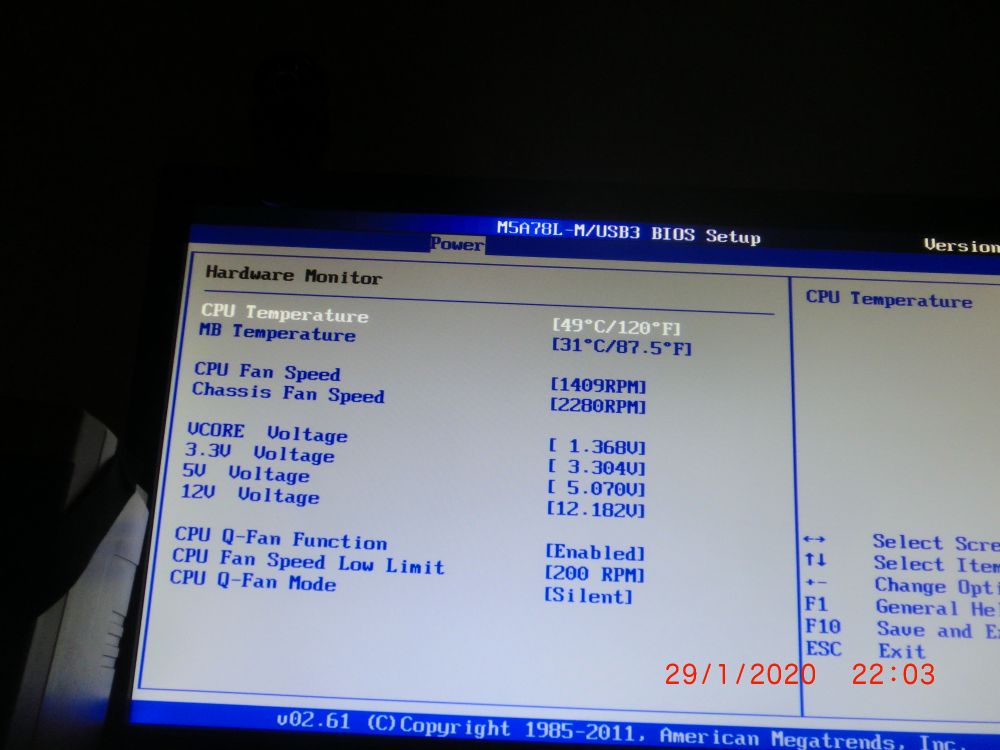

Wenn man nach Netzteilen schaut: Fast nie werden die Watt-Zahlen je Spannung angegeben, selbst nicht bei teuren Netzteilen. Auf den Preis wirkt sich lediglich die Zertifizerung Bronze oder Gold aus, abgesehen von den namenlosen für wenig Geld, die vermutlich schrottig sind.
Dachte früher ,die absolute Wattzahl ist wichtig. Oft ist für 5Volt/3,3Volt weniger Watt, dafür bei 12V mehr Watt bei den Namhaften festzustellen. Meins hat bei 3,3 und 5 Volt mehr Watt als diese. Das war mir bisher wichtig.
Welche Leitungen sind für PCI/e wichtig, 5 Volt oder 12 Volt?
Ach eben erst oben gelesen: 12 Volt ist nicht auf PCIe drauf.
Deshalb liest man ja auch ordentliche Reviews des Netzteils bevor man es kauft und wenn der Review dies nicht verrät, kann man den Review gleich vergessen. Ein ordentlicher Review eines Netzteils sollte an einer Teststation und nicht nur mit einem PC gemacht werden. Die hier bei CB sind ganz OK, bei Tomshardware wird zusätzlich beim Transient Response Test das Regelverhalten der Schienen bei Lastwechseln ermittelt, da sollte man auch mal draufschauen.
Wieso? Da hängt bei modernen Rechner fast nichts mehr dran, die CPU und die GPU werden über 12V und eigene Spannungswandler versorgt, daher haben moderne Netzteile eben auch über 90% der Leistung auf der 12V Schiene und Netzteile mit einer Leistungsverteilung wie bei Deinem, verraten das da uralte Technik drin steckt. Es gibt sogar die Tendenz die 5V und 3,3V bei den Netzteilen komplett wegzulassen und auf den Boards zu erzeugen.
hab jetzt ein neues beQuiet! PurePower11 Netzteil drin mit 28Amp. auf der 12V1-Schiene, das die CPU über ATX12V versorgt.

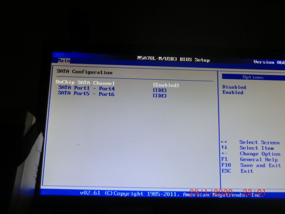

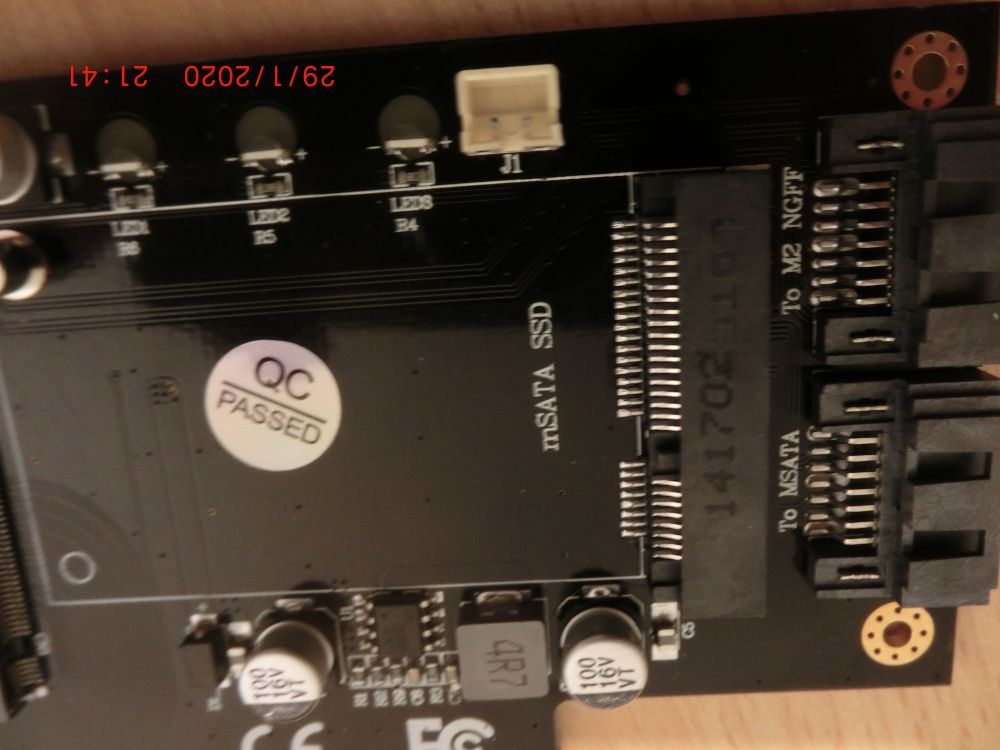

Und nochmal BIOS-Einstellung kontrolliert. Außerdem hab ich ein SATA3-Kabel von der NGFF-Adapterkarte (im Bild, rotes Quadrat: Anschluss "To M2 NGFF") mit der SSD drauf an SATA6 des MB angeschlossen. Könnte ja sein, dass da auch Strom fließen muss. Leider ist die M.2 SSD immer noch nicht wieder online, auch nicht abgemeldet im Datenträgermanager, wie es zuerst war.
Was kann ich noch tun?
Könnte es nötig sein auf AHCI umzuschalten?
SATA5 und SATA6 können mit umgeschaltetem WINDOWS von IDE auf AHCI evtl. die Adapterkarte anderes steuern? Dann hätte zu Beginn mit IDE aber auch nichts von der SSD zu sehen sein dürfen.
Du meinst dieses Bild? Das ist ein SATA Datenanschluss, der Adapter ist ja für 3 SSDs auf einmal, unten für die M.2 PCIe SSD, deren M.2 Slots mit den Lanes des PCIe Slots verbunden wird darüber kann man eine M.2 SATA SSD verbauen und dahinter eine mSATA SSD, Die beiden SATA SSDs müssen dann über diese SATA Buchsen von der Du eine rot eingerahmt hast, mit einem SATA Port des Mainboards verbunden werden, damit sie funktionieren. Die Stromversorgung für alle 3 erfolgt dann über den PCIe Slot. Da nur eine PCIe SSDs verbaut ist, brauchst Du kein Kabel mit dem Adapter zu verbinden, da fließt auch kein Strom drüber.
OK, ja hab jetzt auch erst den Unterschied des M und B Keys begriffen. Dann auch den seitlichen SATA-Anschluss begriffen. Da wird auch oft die Bezeichnung verwechselt bei den Angeboten im Netz.
Aber immer noch nicht herausbekommen warum die SSD sich nicht zeigt. Allerdings ist Toshiba im Netz als sehr schnell bezeichnet. Werde mal die anderen Karten aus den PCI-Slots ziehen um zu sehen, ob die SSD sich dann zeigt. Mit BIOS-Einstellungen hats noch nicht geklappt.
