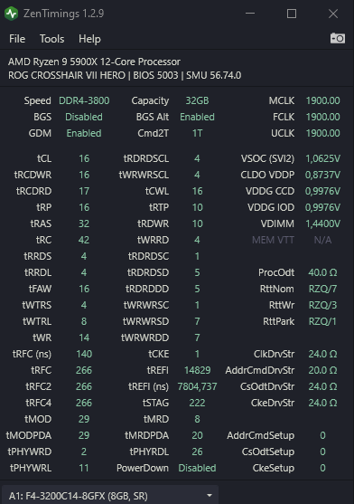

  • Arbeitsspeicher (RAM): 4x 8GB Single Rank G.Skill FlareX DDR4-3200 CL14 @ 3800 CL16

Hmm wäre eine Überlegung wert, wobei durch das neue Bios müsste ich den Ram OC und Curve Optimizer neu einstellen und wiederum auf Stabilität testen. Mach ich eventuell bei viel Langeweile 😅
