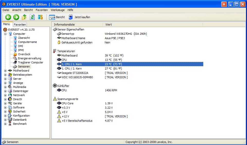

Aber andere Sache... Everest und das BIOS zeigen mir eine seltsame CPU Temperatur an^^
Die einzelnen cores sind aber normal wie es ausschaut...

also cores sind sehr bestimmt richtig,aber cpu,eher nicht^^.
