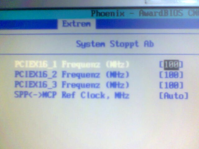

Es gibt unter der Rubrik "Extrem" / "system stoppt ab" / "SPP<->MCR Ref CLock,MHz" die wahl zwischen "auto" oder ab "200" aufwärts was ist das?

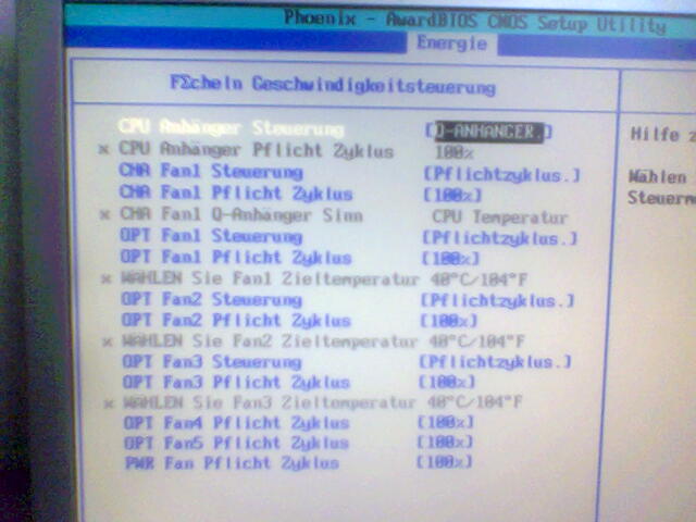

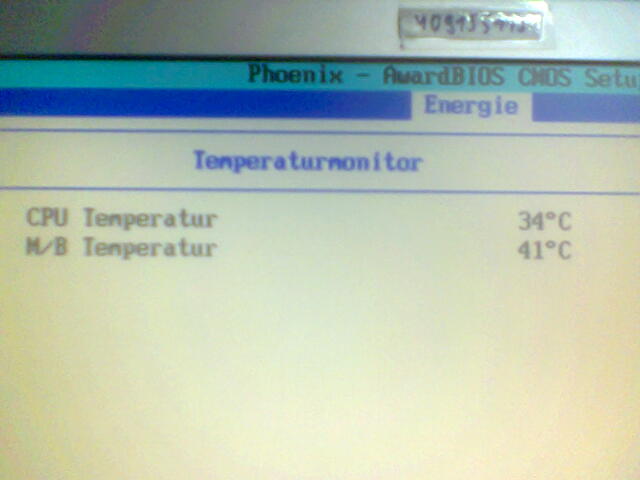

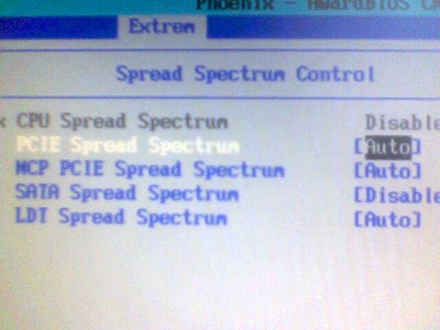

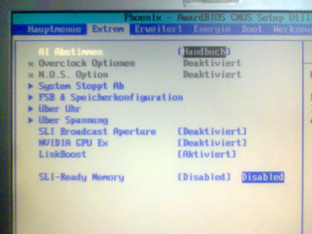

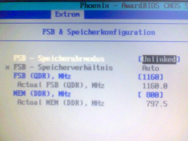

Hier die Bilder: (alles was ich verändert habe)
Tolles Board, sehr umfangreiches BIOS.
- Spread Spectrum würde ich überall deaktivieren.
- BIOS solltest du auf Englisch umstellen (die Übersetzungen sind grauenhaft und können zu Verständnisproblemen führen)
- belies dich mal im Handbuch über die "Extrem" Optionen
- Was ein LDT Multi bei Intel zu suchen hat, weiß ich zwar nicht, aber setzt ihn mal auf 4x oder 3x
Wenn das nicht hilft, dann stell den RAM mal nicht auf unlinked. Kann mir zwar nicht vorstellen, dass es daran liegt, aber man weiß ja nie.
Schon mal soviel:
Am RAM liegt es schonmal nicht habe schon beide varianten (linked/unlinked) ausprobiert und ja sogar untertacktet...ohne Erfolg

würds nochmal mit LINKED+SYNC-ram probieren und nimm ruhig mal grössere Schritte
als 10mhz - habe zwar das P5Ne-sli+E4300 - aber da konnte ich auch keine FSB250+300
zum laufen kriegen erst bei 350 ging es merkwürdigerweise sofort (allerdings mit Vcore+

LOL du hast recht habe auf FSB 1333 gestellt und er läuft...leider mit ein paar einschränkungen:
Die temperatur rennt innerhalb von 2sec unter Duelprime auf über 67°C CPU temp (laut PC Probe2)!
Der Vcore ist zwar im Bios auf 1,3250V eingestellt trotzdem läuft er laut PC probe mit 1,42V und die NB statt mit standartmäßigen 1,23V mit 1,33V!
