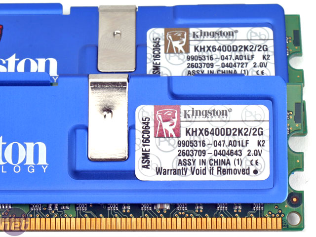

2,2 volt klingt für normale DDR2 zu hoch ... extreme oc riegel haben damals nur 2,1 v gebraucht.
aber das kann nicht die ursache sein ... hast du mal alle ram bänke und reigel durchgetestet um defekte auszuschliessen ?

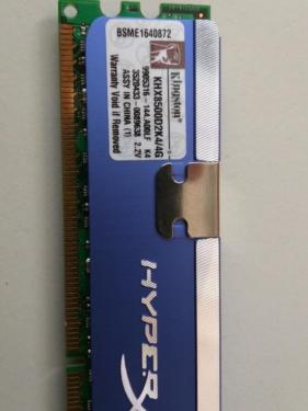

Dieser Kingston-RAM brauchte 2.2 V
@DeadlyTear
Ok, die kannte ich so net ...
Es gab auch noch welche mit 2.1 V... und ich glaube sogar noch mit 2.3V
Ich glaube Kingston wollte damals einfach mal alles durchprobieren. :lol:

Also habe jetzt alles versucht, aber werden nur 4GB erkannt. Wenn ich einen Riegel entferne noch 3GB. Also arbeiten die alle. Hab so langsam das Gefühl nur 1GB RAM bekommen zu haben.
Kann man das anhand der Nummer erkennen? Bei mir steht
KHX8500D2K2/2GN
Klingt nach 2x1GB Kit.
es scheint tatsächlich je um einen GB riegel zu handeln...
Also es war tatsächlich der falsche RAM. Laut Beschreibung waren es 4x 2GB, aber in Wirklichkeit nur 4x1GB. Habe jetzt echte 8GB verbaut und die wurden sofort erkannt. Danke euch, für euere Hilfe :)
