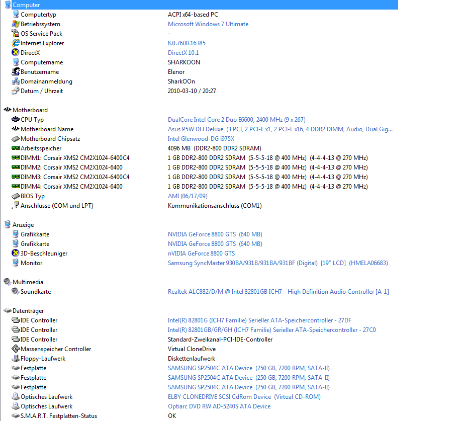

hab mal ein bild im anhang gepackt, ist das so ok mit dem speicher? timings und so...

Ist ok so von den Werten,

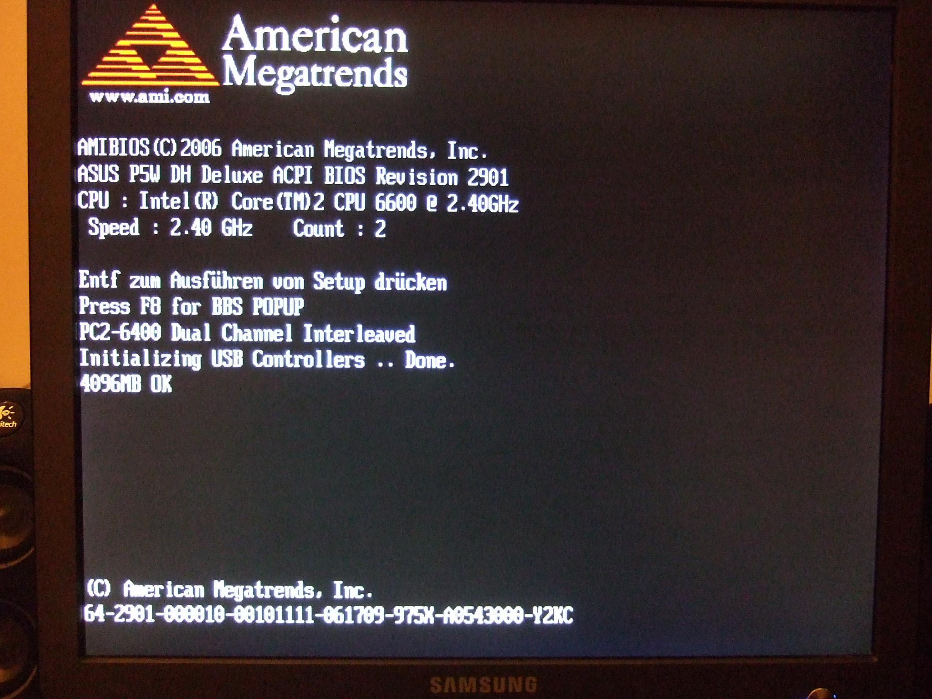

hast Du evtl. ein USB Drive wie HDD etc. drann einige Biose hängen da öfter beim Postscreen wenn sowas angeschlossen ist.
Was steht denn als letzte Meldung - bevor er hängt.
Das Board ist ja reichlich ausgestattet, die Chips müssen auch erst mal vom BIOS abgefragt werden - da hilft nur, alle nicht benötigten Features im BIOS zu deaktivieren.
Kann auch am RAID - Controller des ICH7R liegen, evtl. initialisiert der etwas lang.
hey,
hab ein bild von der letzten meldung im anhang. (dauer25-30 sec.)
danach kommen die laufwerks meldungen und dann macht er weiter.

Hab genau das gleiche problem. mein system hängt an der gleichen stelle. ich hab das gleiche mainboard und die gleiche cpu wie auf deinem bild nur ein älteres bios. hast du gehäuselüfter auf PWR_FAN1 und PWR_FAN2 angeschlossen? das sind die lüfteranschlüsse direkt unter der cpu. wenn ich nur einen Lüfter an einen der PWR_FAN-Plätze anschlisse, hängt das system nicht, zumindest meistens. Zudem hab ich die erfahrung gemacht, dass sich IMMER das system im 10 sekunden-takt aufhängt, sofern man diese zwei lüfterplätze belegt hat und dann bei Hardwareüberwachung im BIOS reinschaut.
