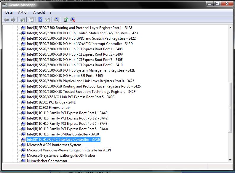

kann ich bitte mal nen screen vom gerätemanager sehen?
Ist der aktuellste Chipsatztreiber drauf?
... und dann würde ich behaupten, haben vielleicht die XP Treiber (oder XP ansich) Probleme mit den i7 oder den X58 Chipsätzen. Folgendes: unter Vista (auch im Betrieb ohne Spiele) hatte ich in unregelmässigen Abständen auch einige rote und gelbe Balken. Die habe ich durch eine Treiberaktuallisierung der Netzwerkkarte weg bekommen.
Hier der gewünschte Screenshot
Das eine unbekannte Gerät ist der Intel Raid Controler das andere die X-Fi. Ich habe wie oben beschrieben nur die Chipsatz (zuerst den von ASUS dann den von Intel selbst - der ist neuer), Grafik und die Netzwerktreiber installiert um möglichst alle Treiber als Ursache auszuschließen.
... auch wenn keine Treiber installiert sind, deaktiviere trotz dem die Audiokarte und das unbekannte Gerät zum testen. Wie gesagt, könnte es an XP liefgen, ich habe abeer keinen Vergleich dafür. Ist nur eine Vermutung.
OK, habs gerade getestet - beide Geräte im Gerätemanager deaktiviert. Leider macht das überhaupt keinen Unterschied.
