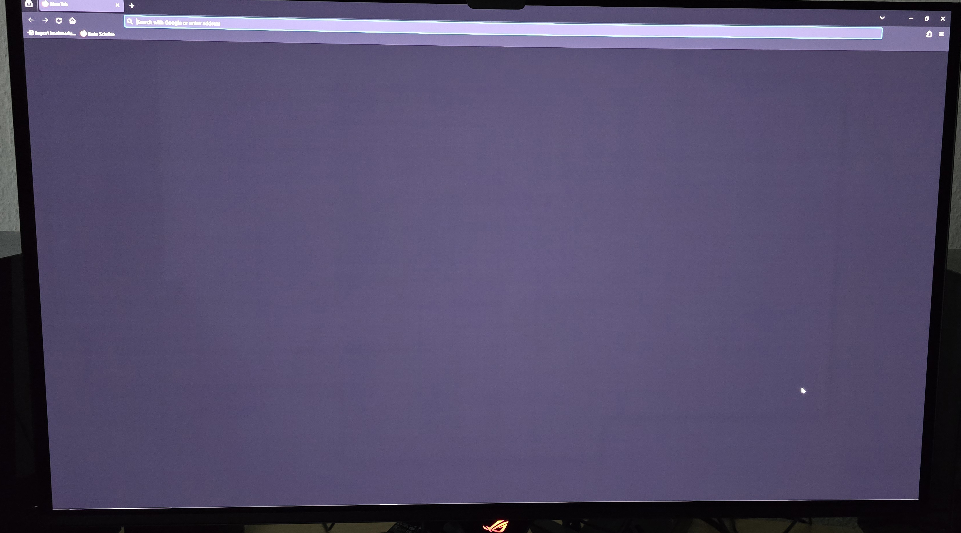

Ich habe mal ein Handy Foto von dem Firefox gemacht, das ist deutlich überbelichtet.
Was man auf der linken Seite an Kanten sieht, an der Stelle lagen gerade vorher noch weiße Fenster.
Da verhält der sich wie der LG TV, Pixel, die weiß angezeigt haben sind wärmer und dann auch heller. Dafür gibt es ja so die Wärmeableitdinge.
wichtig: Mit bloßen Auge sah man das nicht, das Handy hat nur deutlich überbelichtet, sieht man auch am Asus Logo.
Es sieht sehr sehr homogen aus tatsächlich real.

[...] Was man auf der linken Seite an Kanten sieht, an der Stelle lagen gerade vorher noch weiße Fenster. [...]
Da verhält der sich wie der LG TV [...]
Das ist der berüchtigte temporäre Nachwirkeffekt, den ich bei QD-OLEDs so noch nie wahrgenommen habe. Ich kann bestätigen, dass ein LG WOLED TV diesbezüglich grausam sein kann (z.B. ein C2 oder Modelle von Philips)! Beispiel: Das Video von "Jacob + Katie Schwarz" auf YouTube, das einen knall gelben Frosch großflächig zeigt. Pausiert man hier das Bild und geht in die Einstellungen des TVs, sieht man mit eigenen Augen auf der grauen Fläche sofort den kompletten Körper des Froschs und es dauert mehr als 10 Sekunden bis das verschwunden ist. Wenn man sich dann vorstellt, man hätte permanent ein knalliges CyberPunk 2077 Wallpaper, würde das gefühlt jedes Mal ewig nachglühen (auch wenn solche Wallpaper auf einem OLED "geil" aussehen, würde ich auf Dauer davon abraten). Vince von HDTVTest auf YouTube hat dazu schon einmal ein Video veröffentlicht. Da hat er gezeigt, was beispielsweise ein Kühlkörper bewirken kann. Da ist man bei diesem Monitor gut aufgestellt, da es neben dem Kühlkörper noch die Schicht Graphene gibt (letzteres soll wohl für die gesamte Panel-Produktion gelten, nur macht nicht jeder damit Werbung). Bisher scheint es also auch ohne Lüfter sehr gut zu funktionieren.
Auf welcher Helligkeit betreibst du deinen ASUS?

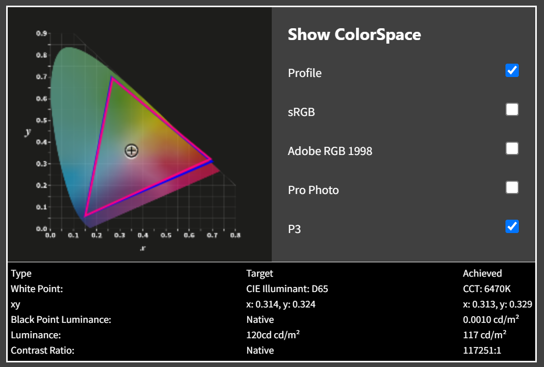

Ich habe mal kalibriert. Das sieht auf den ersten Blick recht gut aus.
2 Durchgänge gemacht, die RGB Regler genutzt vom Monitor.
Interessant, die Helligkeit von 25 war so 66 cd. Das muss am Kontrast liegen, dass ich den sooo Dunkel eingestellt hatte.
Habe jetzt auf 120 cd kalibriert, mal gucken. Hatte sonst 100-120 gemacht.
Habe den guten alten i1 display pro verwendet, mir aber den 9,99€ Upgrade auf die Calibrite SW geholt, die kann tatsächlich auch OLED.
https://calibrite.com/de/software-downloads/
Natürlich ist das nie mega-super-perfekt, weil die Kalibration-SW braucht ein generischen Korrekturprofil um aus den Messungen eines mittleren Sensors und mittleren OLEDs irgendwie was passendes zu machen.
Helligkeit ist jetzt 48 und Weißpunkt User ist R98 G95 b98
Das kam raus, Profil ist Blau und DCI-P3 ist Rot in der Grafik also der Farbraum scheint schonmal gut zu sein.

Ich hatte vorher auch 25% Helligkeit und bin jetzt auf 35% hoch, das entspricht circa 100 Nits. Das hatte ich beim vorherigen LCD-Monitor (Nano IPS) auch schon, da hatte ich noch die SpyderX und konnte es kontrollieren, nur leider war das Farbprofil immer für die Tonne, weil Grau jedes Mal einen Grünstich bekam (egal was ich versucht habe).
Mit welchem Modus/ welchem Farbraum im Monitor eingestellt hast du die Kalibrierung gemacht?
Racing Mode auf DCI-P3?
@klampf
Schöne Messungen... ich habe recht ähnliche Ergebnisse erzielt. Habe allerdings den Farbraum auf sRGB in SDR (ich bin kein Fan von dem Wide gamut weil Windows nicht recht damit umgehen kann, aber ist ja geschmackssache)
due Helligkeit von 48% mit aktiviertem "uniform brightness", nehme ich an?
ich nutze 50% (mit uniform brightness).
Ich habe meinen mit nem "Spyder X Pro" und der dazugehörigen Software gemessen... die ist allerdings nicht offiziell OLED fähig... weis deshalb nicht wie genau meine Messergebnisse deshalb sind.
