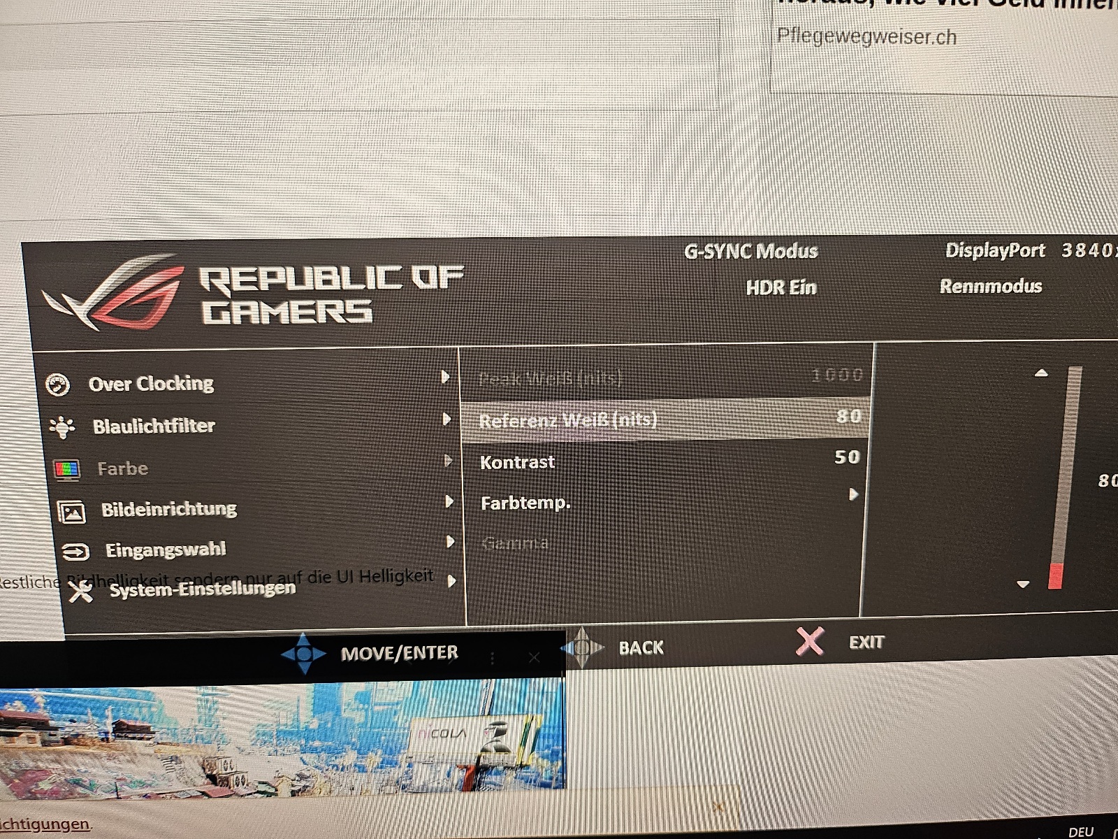

Ich mag deshalb eigentlich das HDR an meinem PG27UQ.
Dieser hat in HDR einen Regler für "Referenz weiss", damit lässt sich in HDR die Allgemeine Helligkeit anpassen, ohne das dabei die Highlits und Schatten verändert werden.
Wenn man den zb auf 200 stellt, und dabenen stellt man einen mit Wert 80 (wie ichs habe). Dann würde auch jeder sagen, der mit 200 sei heller.
Obwohl eben nur "Referenz weiss" Heller ist.
Richtig ist aber beides, ist nur eine Frage des geschmacks.
Dieser Referenz weiss Wert ändert sich nämlich in der Theorie je nach Raumhelligkeit! Je heller das umgebungslicht, umso höher in der Theorie auch das referenz weiss.

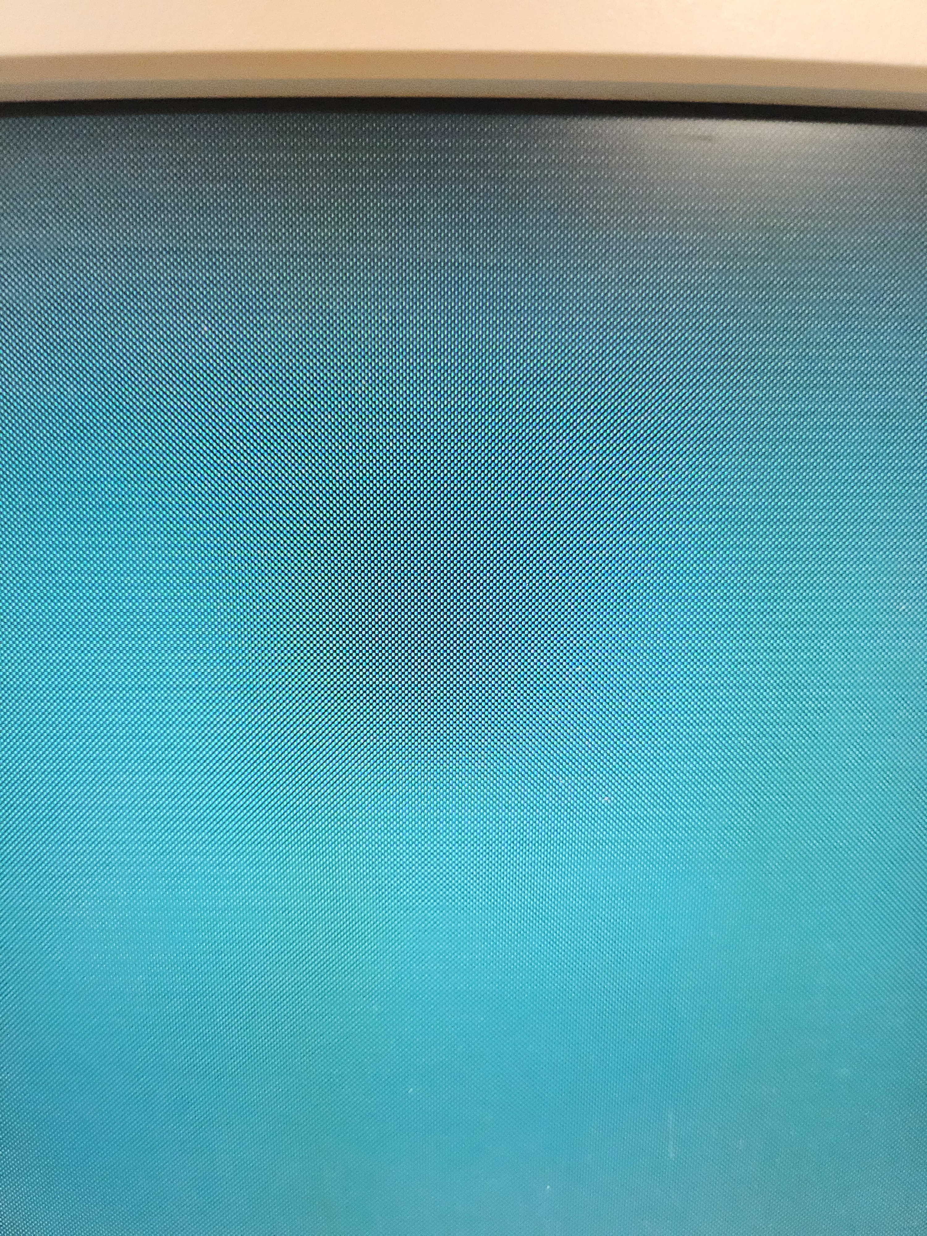

Diese Scan lines, sind tatsächlich einfach ein "aufmerksamkeits-problem"...
Ich Arbeite seit einigen Jahren mit ner cnc Maschine, da ist ein alter "Flachbildmonitor" dran (keine Ahnung welche Technik genau)
Jedenfalls sind mir da noch nie so Linien aufgefallen... weil ich nicht drauf geachtet habe.
Jetzt heute einmal drauf geachtet, und a der hat auch solche flimmernden "Scan lines" in etwas abgedunkelten Bereichen (einfach horizontal statt vertikal) Noch 10x übler als beim pg32ucdm... und vorallem durchgehend bei 60hz (mehr kann der Monitor auch nicht).
Das ist mir bis heute nie aufgefallen...
Alleine diese Tatsache zeugt mir, das es nur auffällt wenn man auch darauf achtet.
Wenn man dann noch TLOU spielt, darf man sich auch nicht wundern, da ist das "Dithering" vom Spiel aus Standard.
Auch Baldur's Gate 3 hat da so ein gewisses Problem mit auftretenden Linien, habe ich schon auf dem LCD gesehen.
