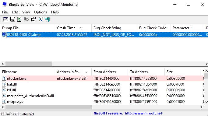

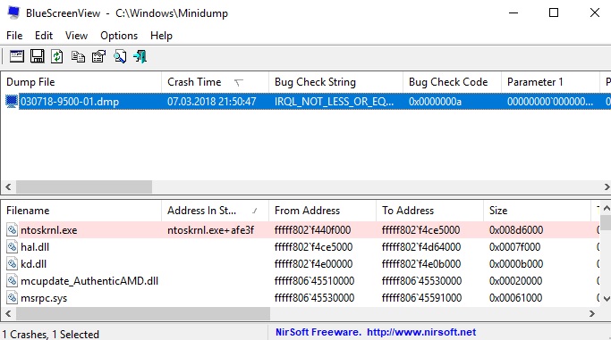

Hallo. Kennt sich jemand mit .dmp Files aus? Hab immer noch Blue Screens und ab und an schwarzen Bildschirme beim starten. Hab ein .dmp File im Minidump Ordner nach Blue Screen gefunden. Werd da aber ned schlau draus.
Anhang anzeigen 030718-9500-01.rar
Kann da jemand Helfen?

Und poste bitte Screenshots, wie happylol es gemacht hat.
Evtl. hilft das dann schon weiter, mit der Ausgabe von diesem viewer kann man leider gar nichts anfangen :-/

Also ich habe mal drauf geschaut, wenn ich raten müsste, benutzt du falsche Treiber für irgendein Netzwerkgerät oder benutzt eine Firewall Software die alt ist (Avast oder malwarebytes machen oft sowas meines Wissens nach) oder einfach Mist macht.
--> Mal alle Dritthersteller Dinger in der Richtung deinstallieren.
Alternativ verursacht auch Daemon Tools so einen Fehler (beim deinstallieren sicher gehen dass auch die spdt.sys mit weg kommt).
(Grafikkartentreiber kann auch sein aber eher unwarscheinlich)
Ansonsten war es gundsätzlich ein fehlerhafter Schreibvorgang, also wie immer grundsätzlich:
Falls dein RAM übertaktet ist oder getuned, bitte mal ohne Testen.
Die Punkte die mich das zusammenreimen lassen sind diese:
WRITE_ADDRESS: fffff802f480c380: Unable to get MiVisibleState
Unable to get NonPagedPoolStart
Unable to get NonPagedPoolEnd
Unable to get PagedPoolStart
Unable to get PagedPoolEnd
00000000000000e8
CURRENT_IRQL: 2
FAULTING_IP:
nt!KeAcquireInStackQueuedSpinLock+2f
fffff802`f44bee3f 488711 xchg rdx,qword ptr [rcx]
DEFAULT_BUCKET_ID: WIN8_DRIVER_FAULT
BUGCHECK_STR: AV
PROCESS_NAME: svchost.exe
Am Besten mal ausprobieren und falls es wieder auftaucht, gerne nochmal einen dump posten, dann schau ich gerne drüber, aber wirklich was präzises sehe ich aus dem dump nicht leider.

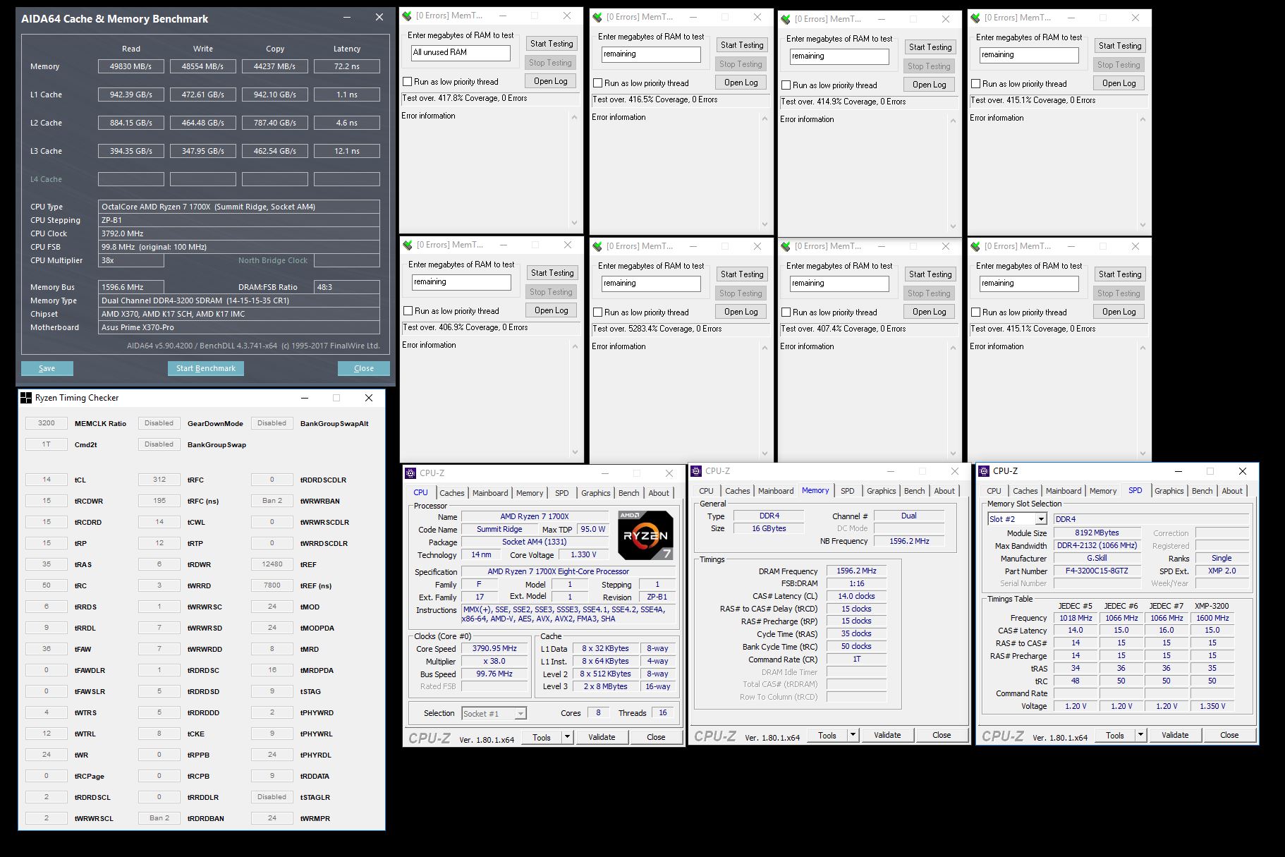

Hab noch eine andere Frage und möchte dafür jetzt keinen Thread auf machen:
Habe wie viele hier das Problem das mein 16GB G.Skill Trident CL14 nicht mehr auf 3200 MHZ läuft und es zu abstürzen kommt. Lasse ihn jetzt mit 2933 MHZ laufen und es scheint stabil zu sein.
Erst hatte ich es mit 3066 MHZ probiert und 3 Instanzen von Memtest mit je 2 GB laufen lassen. Da kam es bei zwei Instanzen zu Fehlen mit der Meldung das Wahrscheinlich die Übertaktung zu aggressiv sein. Also auf 2933 MHZ gesetz und nun mit 8 Instanzen zu je 2 GB getestet. Das lief eine Weile gut aber dann hatte ich über 100 Fehler bei einer Instanz (habe den Task dann abgeschossen). Die anderen Instanzen liefen bis ca 500% ohne Fehler durch. Dann viel mir ein das natürlich Windows auch etwas RAM haben möchte.
Meine Frage: Kann es sein das die erkannten Fehler bei der einen Instanz darauf zurück zu führen sind das sich Windows und Memtest um die letzten RAM Reste gestritten haben?
Dieses "sich um RAM beißen" sollte nicht zu den beschriebenen Fehlern führen.

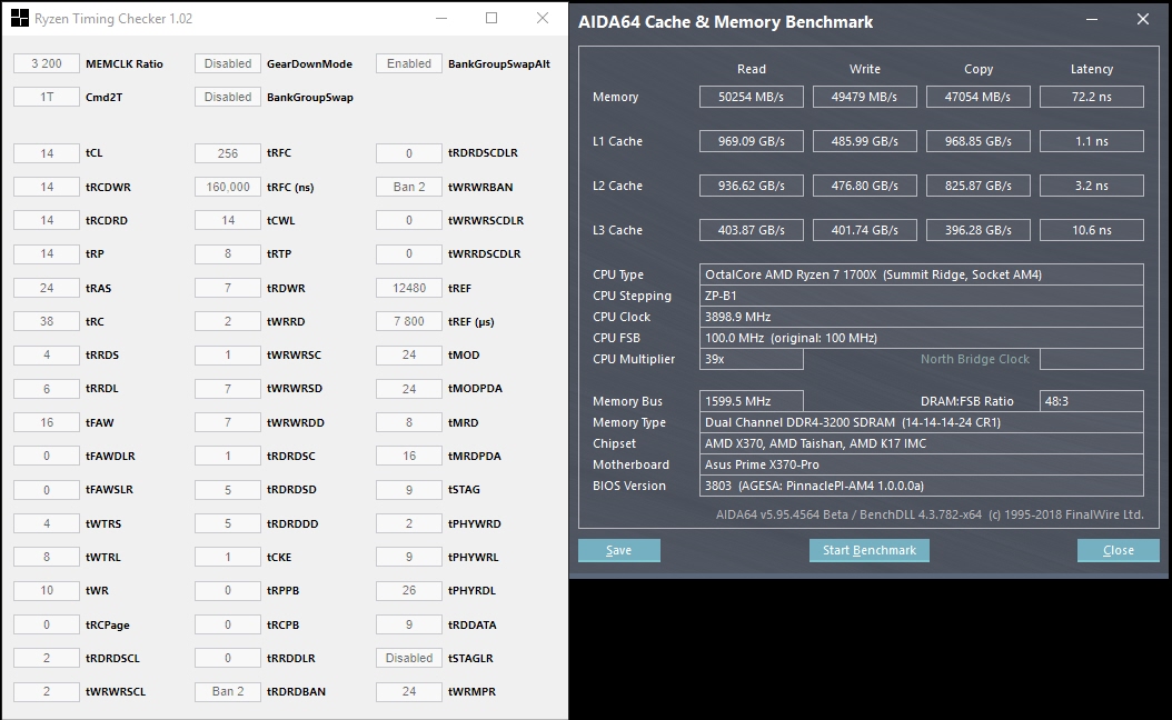

Was das andere angeht, poste mal ein Bild vom RTC und ergänz mal die anderen wichtigen Settings (Spannung, Spannung vsoc usw.).
Evtl. kann man da was machen, da ich den Speicher mit dem Board damals auch bei 3200 betrieben habe stabil mit meinem 1700x. (Gut nicht ganz, hatte den CL15 aber auch Samsung B-Die)
Kann hier gerne nochmal die alten Settings rein posten, falls gewünscht (will ja nicht spammen ;d ).
Ja bitte.
Ich muss dazu noch sagen das dass System trotz der Memtest Fehlermeldungen stabil läuft. Habe mehrere Runden Battlefront 2 gezockt und es gab keine Abstürze. Mit 3200 MHZ wäre das sehr wahrscheinlich schon längst passiert.

Hm, naja mit raussuchen:
"safer settings":
https://www.computerbase.de/forum/attachments/ram_oc-jpg.638154/
powerdown: disable
geardown: disable
cmd2t: 1
procodt 53,3 ohm
rttnom rzq/5
rttwr ausschalten/disable
rttpark rzq/5
clkdrvstr 20ohm
addrcmddrvstr 20ohm
csodtdrvstr 20ohm
ckedrvstr 20ohm
vsoc auf 1,05v
speicher auf 1,375v
"schärfere settings":
https://www.computerbase.de/forum/attachments/optimized_settings-jpg.669907/
Rest wie oben.
Sollte ich ein setting vergessen haben, dass wichtig ist, frag einfach kurz :D Sitz grad nicht an meinem Rechner daheim, daher ist das eher ausm Kopf raus teilweise.
(Da ich aktuell beim neuen Board, Speicher und CPU fast die gleichen settings fahre außer halt mit mehr Takt)
