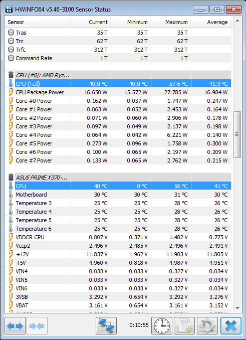

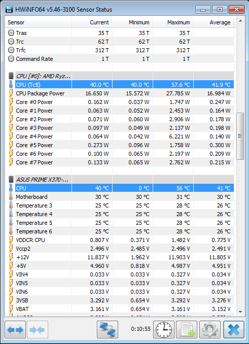

Ist natürlich ein sehr präzises Changelog. Zum zweiten Punkt kann ich immerhin sagen dass damit gemeint das die CPU-Temp die das Asus-Board errechnet nun mit dem Wert aus der CPU übereinstimmt. Nun kann man wiederum sagen es sei egal was das Asus-Board meint, doch ausgerechnet das "Corsair Link" liest die CPU-Temp nicht aus der CPU sondern vom Board. Soll heißen da lagen in der Kombination mit 1700X/1800X mal eben geschmeidige 25°C zuviel an und dann kam man schon mit einer H110i auf ziemlich unrealistische 86°C unter Prime95 und wenn ich hier unterm Dach mal 35°C statt 20°C habe, dann konnten einem da schon bedenken kommen. In der manuellen Anpassung der Lüftersteuerung muss ich jetzt also nur noch 20°C statt 25°C zuviel annehmen...
0504:
0511:
Beim Speicher konnte ich keine Fortschritte feststellen.

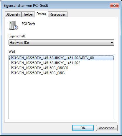

Nach dem ersten Windows-Neustart nach dem BIOS-Update habe ich nun ein unbekanntes Device im Geräte-Manager:
Name: AMD IOMMU Device
Device ID: PCI\VEN_1022&DEV_1451&SUBSYS_14511022&REV_00\3&11583659&0&02
Aha, na dann vielleicht noch mal den AMD-Chipsatztreiber bemühen...das Device lässt sich sogar einzeln zur Installation auswählen, alles prima.

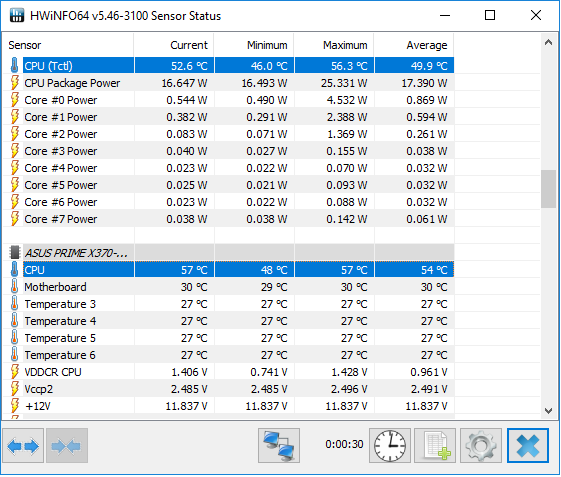

Hab grad das BIOS 515 geflashed und die Temperatur der CPU ist genauso hoch/niedrig wie beim 502. Was mir gefällt ist, dass mein Corsair RAM jetzt mit 2933MHz läuft.
Die Lüftersteuerung funktionier auch bisher ganz gut, also bleibt es erstmal drauf.
Korrigiert wurde nur die Anzeige der CPU-Temperatur die das Board ausgibt - an Tctl wird sich nie was ändern, es sei denn, AMD würde es anders vorgeben und damit ist nicht zu rechnen.

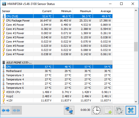

3. In 0504 waren es 5°C mehr als Tctl, in 0511 wurde es mit Tctl gleich gesetzt, in 0515 sind es 5°C weniger als Tctl, ob das jetzt eine Verbesserung ist oder ob die den Wert einfach nur auswürfeln?
