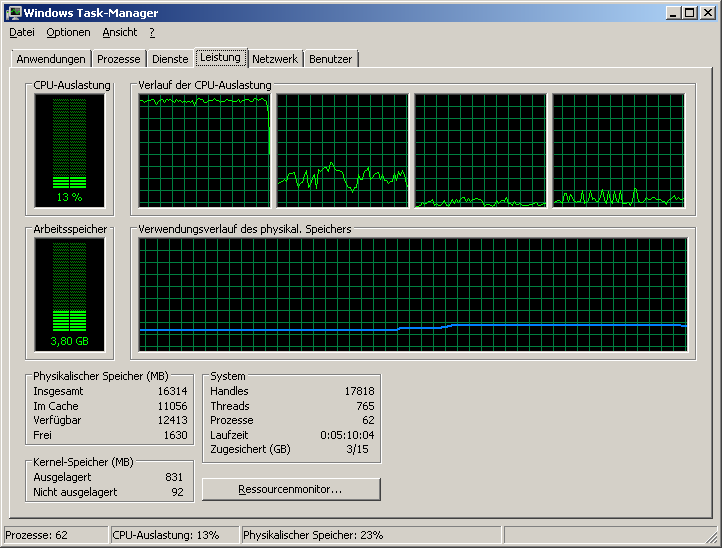

Wie sieht denn die Lastverteilung im Taskmanager aus? Schick mal einen Screenshot.
Wenn die Deteils hochgeschraubt werden, ist das nicht nur Last für die GPU, die eigentlich nur Füllmuster auf Dreiecke überträgt und hinterher ein paar 2D-Filter auf das Bild anwendet.
Die CPU muß errechnen, welche Bildpunkte auf welches Dreieck treffen.
So sah das z.B. im Dezember 2013 aus (Sand-River), mittlerweile ist das etwas entschärft, aber auch ingesamt die Rechenanforderung gestiegen (HD-Modelle etc.).

Ich habs gerade nochmal gecheckt, auch bei der aktuellen Version ist nur ein Core bei 95%, der Rest unter 10% Last (i5-4570K@4,2).
100-110fps sind drin, wenn man adaptive Vsync abschaltet, ich habe aber nicht alle Filter an, aber Licht, Wasser, Details ...
