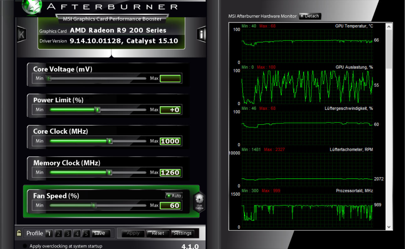

Unbenannt.png Hier habe ich ein Screenshot von Afterburner während des Spielens von COD AW.
@HominiLupus, welche Frequenzen genau? Entschuldige aber damit kenne ich mich nicht so gut aus :/

Prozessortakt 989 MHz?
Laut CPU-Z liegt der momentan (benutze nur Internet) bei 800 MHz.
Am Prozessor und an der Grafikkarte habe ich eigentlich nichts geändert. Ist es denn normal, dass die GPU so ausgelastet wird?
Normal wäre es wenn sie ständig mit ca. 100% ausgelastet wäre. (Ausser die CPU limitiert) Deine Auslastung schwankt aber ziemlich krass.... Was macht denn deine CPU so während der Einbrüche?

Den Prozessortakt siehst du ja unten in der Grafik.
Ansonsten liegt die Auslastung so bei 60 Prozent.
Die CPU läuft sehr gut und wird nicht zu warm (60 Grad).
Die Grafikkarte ist ja von Werk aus mit 1000 MHz übertaktet, daher habe ich mal den Takt normal auf 967 MHz gestellt. Dadurch läuft das Spiel aber noch schlechter.
Vielleicht könnte die Grafikkarte ja zu wenig Strom bekommen, aber GPU Tweak zeigt an, dass sie 100% Strom bekommt.

Die Auslastung sieht absolut normal aus !
Aha, mit einem Prozessortakt der anscheinend beim zocken fast auf Idle-Taktraten runtergeht? Sollte bei COD AW ohne V-Sync auf gar keinen Fall passieren.
@DerKeevin
Wenn man sich den Screenshot vom MSI Afterburner anschaut ist eigentlich gar nichts Normal. Die CPU läuft knapp mit einem Takt von 1.GHz und die GPU läuft mit einer Auslastung von gerade mal 55%, was deutlich unter deren Möglichkeit liegt. Eigentlich wenn es Optimal läuft, sollte die CPU ohne OC zwischen 4.-4,4 GHz laufen beim i7 4790K, hast Du mal versucht die Energiespareinstellung im Windows auf Höchstleistung zu stellen? Die Grafikkarte sollte im ideal Fall eine Auslastung zwischen 95-100% haben, 55% ist deutlich zu wenig, somit läuft Dein System mit halber Leistung und dafür stimmen die Werte dann auch annähernd wieder, was aber so nicht sein sollte. Bei der CPU könnte die geringe Leistung, warum auch immer an der Energiespareinstellung liegen, bei der GPU ist es etwas komplexer. Hast Du denn irgendetwas im CCC verändert?

Nur mal zum Verständnis, bevor wir hier alle aneinander vorbei reden.
Ich gehe aktuell davon aus dass ich bei dem Afterburner Screenshot da oben den GPU Takt sehe und garkeine Information zum CPU Verhalten bei Last zur Verfügung habe.
