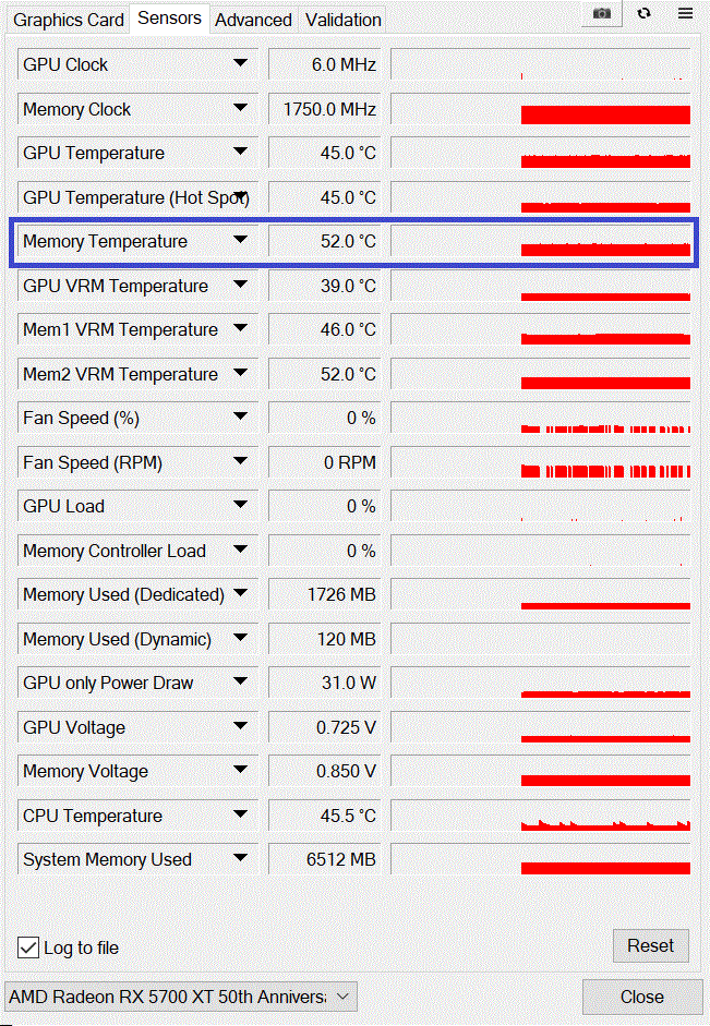

GPU-Z zeigt bei meiner 5700XT: GPU, GPU Hotspot, Memory, GPU VRM, Mem1 VRM und Mem2 VRM Temperaturen an.
Interessant, die 5700 mit Navi hat also Speichersensoren?

1xTobi schrieb:
@Chillaholic
Und das soll die Junction Temperature (Tj) des Memory-Sensors sein.
https://www.hwinfo.com/forum/threads/memory-temperature-5700xt.5867/
Reaktionen: Chillaholic
