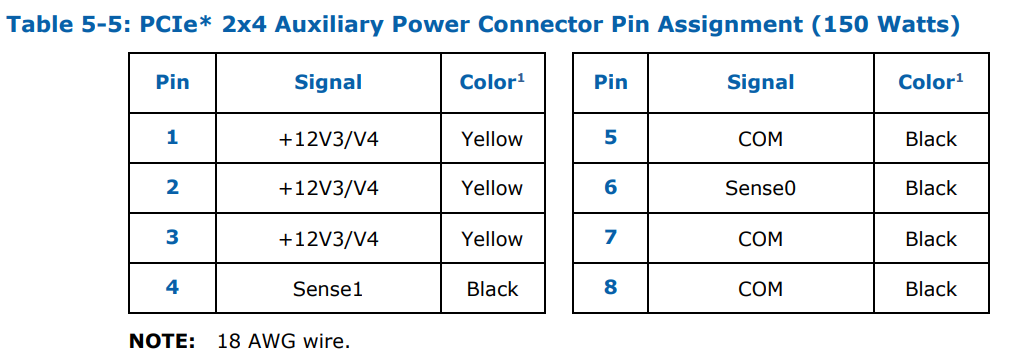

Beginnen wir mit den dünnsten Leitungen. Wenn die Raumtemperatur beispielsweise 25 °C beträgt und man bei durchschnittlichen Kabellängen von 55 cm mit maximal 50 °C Kabeltemperatur leben wollte, dann wären selbst bei den dünneren AWG-20-Kabeln noch ca. 10 Ampère pro Leitung machbar. Das ergäbe bei drei zuführenden Leitungen immehrin 360 Watt, was sogar für einen 8-poligen Anschluss reichen könnte. Nur liegen der Teufel immer im Detail und bereits diese Temperatur ist eindeutig zu hoch. Deshalb sollte man AWG-20-Kabel beim PCI-Express-Anschluss nur für Leistungen bis circa 150 Watt in Betracht ziehen.
https://www.igorslab.de/leistungsaufnahme-grafikkarte-netzteil-wechselwirkung-messung/6/
Ich kann absolut nicht nachvollziehen, wie man an dem alten Standard so festhalten kann, wenn es da schon von NT zu NT variierte und völlig intransparent war, was die Kabelpeitsche jetzt maximal konnte?!
Reaktionen: xexex
Bin mir nicht sicher, worauf du genau hinauswillst.
Du zielst aber wohl darauf ab, dass es Unklarheiten bei der Spezifikation gab, die nun - Dank des neuen 12VHPWR-Connectors gelöst wurden. Ich habe deshalb mal nach öffentlich verfügbaren Informationen zum Standard gesucht.
AWG18 war mindestens seit ATX 2.0 für die Versorgung des Mainboards empfohlen. Den "2×4 Auxiliary Power Connector für 150W" gab es damals noch nicht. In späteren Standards ist aber AWG18 für den PCIe-8Pin-Stecker vorgeschrieben.
Wenn ein konkretes Netzteil zwei 8-Pin-Stecker an einem gemeinsamen Kabelbaum bereitstellt, dieser Kabelbaum aber nicht die notwendige Anforderungen abdeckt, dann ist das kein grundsätzliches Problem des PCIe-8-Pin-Standards, sondern ein Problem der konkreten Umsetzung.

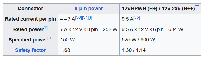

Wenn man mal quer durch den ATX 3.0 Standard liest, wird im Gegenteil nochmal klar wie auf Kante genäht dieser 12VHPWR-Connector ist. Hier eine Übersicht aus der Wiki.
Die im Standard geforderten 7A pro Pin sind übrigens beim eingesetzten Mini-Fit Connector sehr konservativ. Der Hersteller selbst spricht je nach Ausführung von 9A bis 13,5A.
