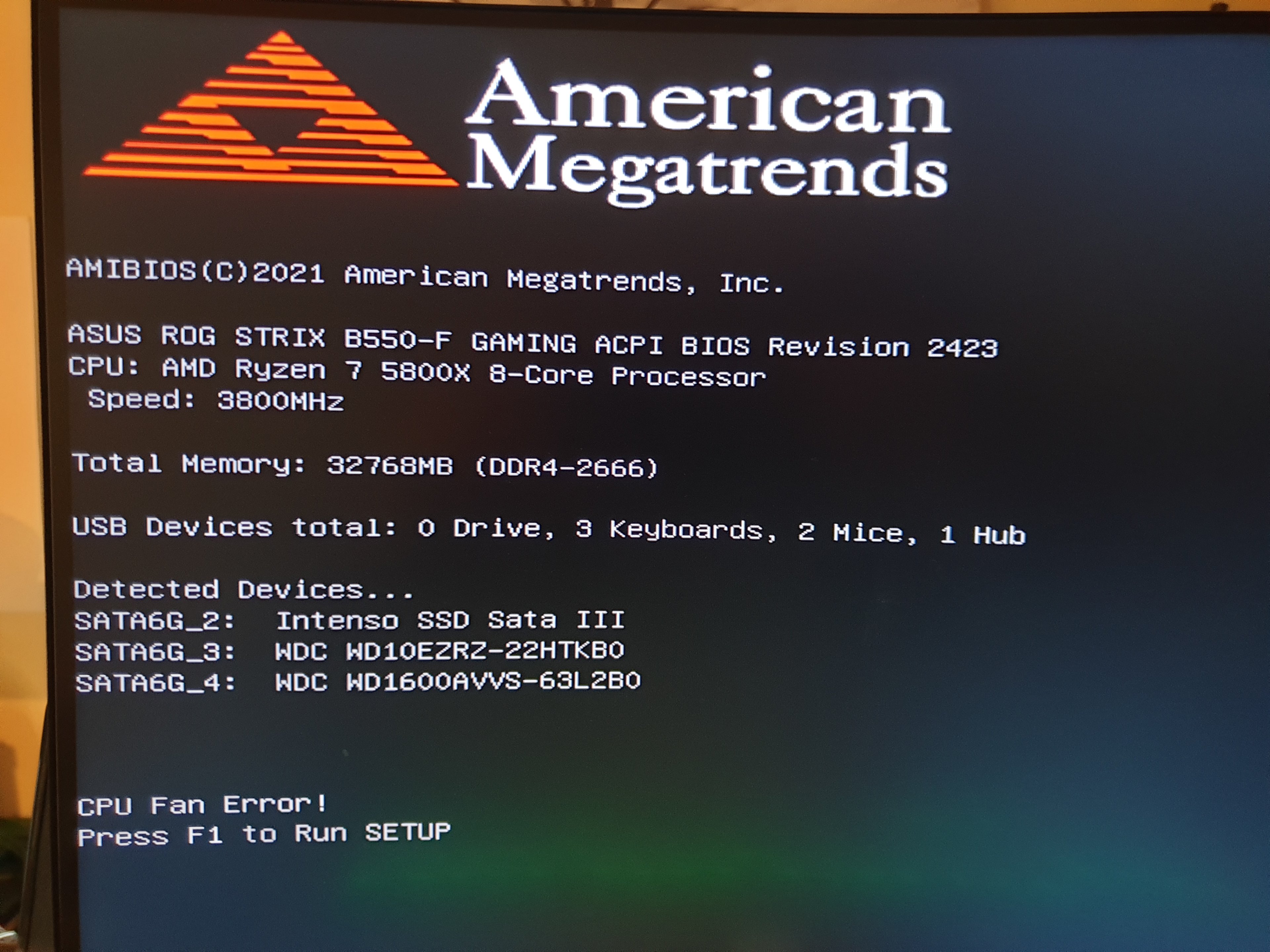

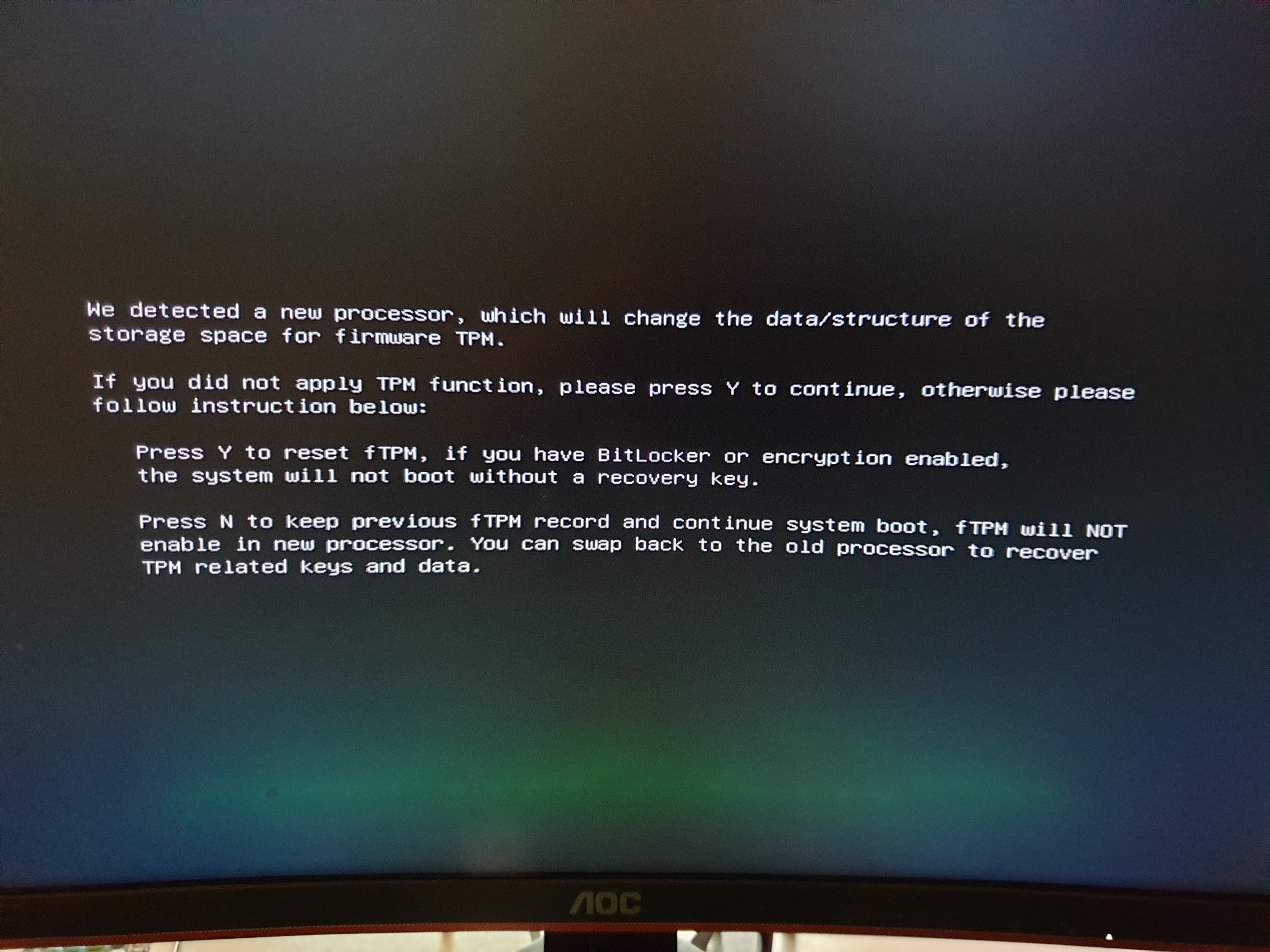

Nabend, ich habe das folgende Problem und ich bin nur an Verzweifeln HILFE, ich hatte mir gestern ein Neues System aufgelegt mit Ryzen 7 5800x und Mainboard MSI b550 a Pro, problem ist ich hatte mit dem Board neue BIOS für die CPU installiert aber fehlgeschlagen, es nämlich kein Bild kein Uefi nichts.
Also hab Also mein altes Asus Rog Strix 550 f besorgt und siehe da endlich ein Bild 😁
Problem war nun das es zu Fehler CPU fan Error kam. Siehe Bilder.

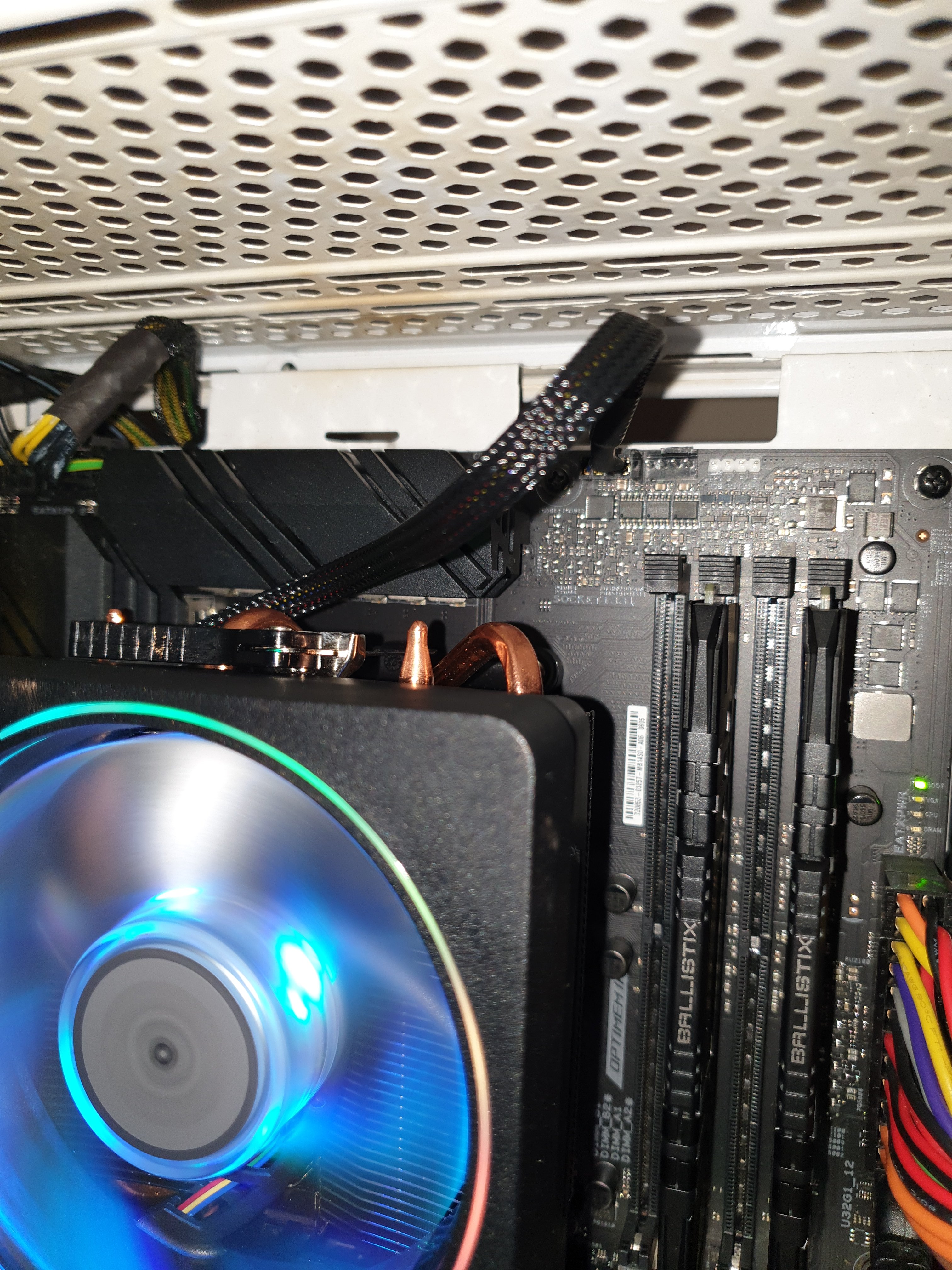

Nun komme ich leider nicht weiter, ich habe gefühlt alles versucht alles ist soweit richtig angeschlossen der CPU Kühler sitzt an der richtigen Stelle CPU_Fan
Das gebrauchte Mainboard wurde zu letzt an dem Prozessor Ryzen 9 5900x problemlos Betrieben. Keine Woche her allerdings, habe ich den Prozessor nicht mehr, braucht das Mainboard jetzt ein Neues Bio Update, oder woran kann es generell liegen?

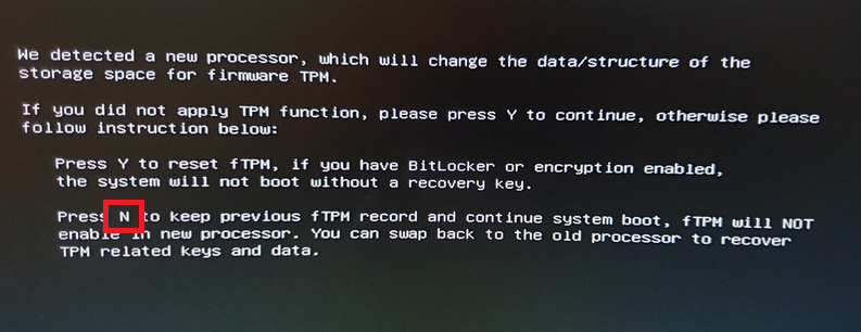

Nach dem ich Y/Z gedrückt habe komme ich nur noch in die Uefi/Bios. Bin nur am verzweifeln.

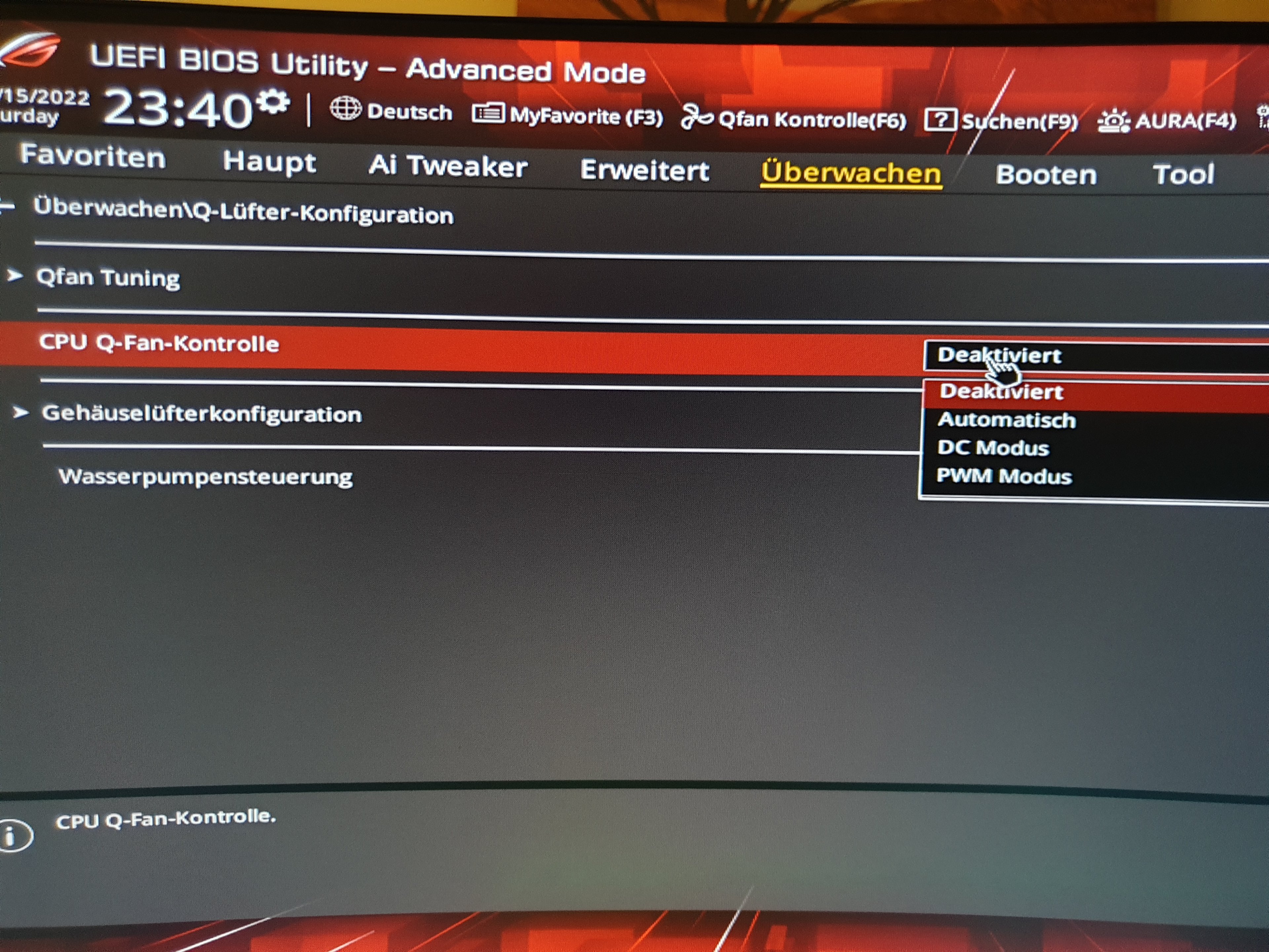

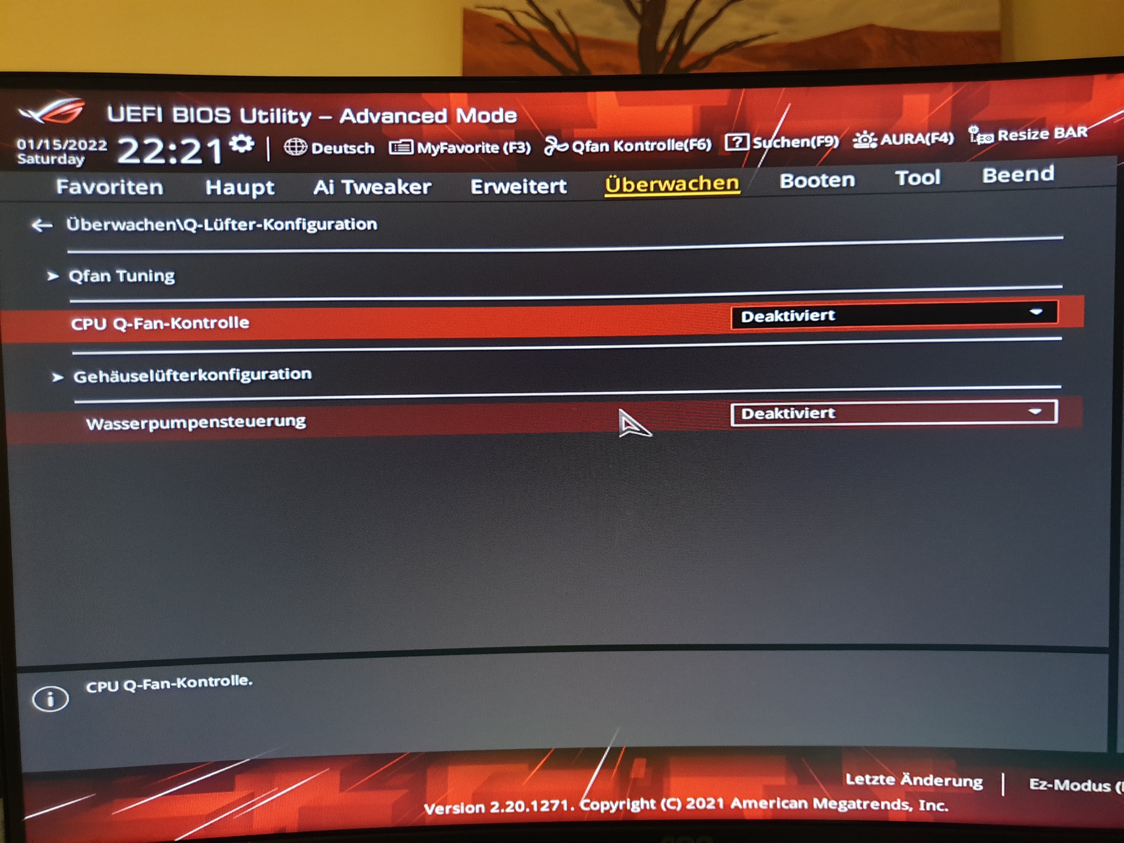

Wird vermutlich der CPU-Fan zu langsam drehen, gibt's vielleicht eine Einstellung für die Mindestdrehzahl im UEFI?
Lese dir bitte doch mal die Meldung aus deinen ersten Bild durch-->selbsterklärend.
Entschuldige bitte aber wie meinst du es? Habe ich was übersehen, bzw was soll ich tun? Mein PC Kenntnisse sind jetzt leider nicht die besten. Hoffe du kannst mir helfen.

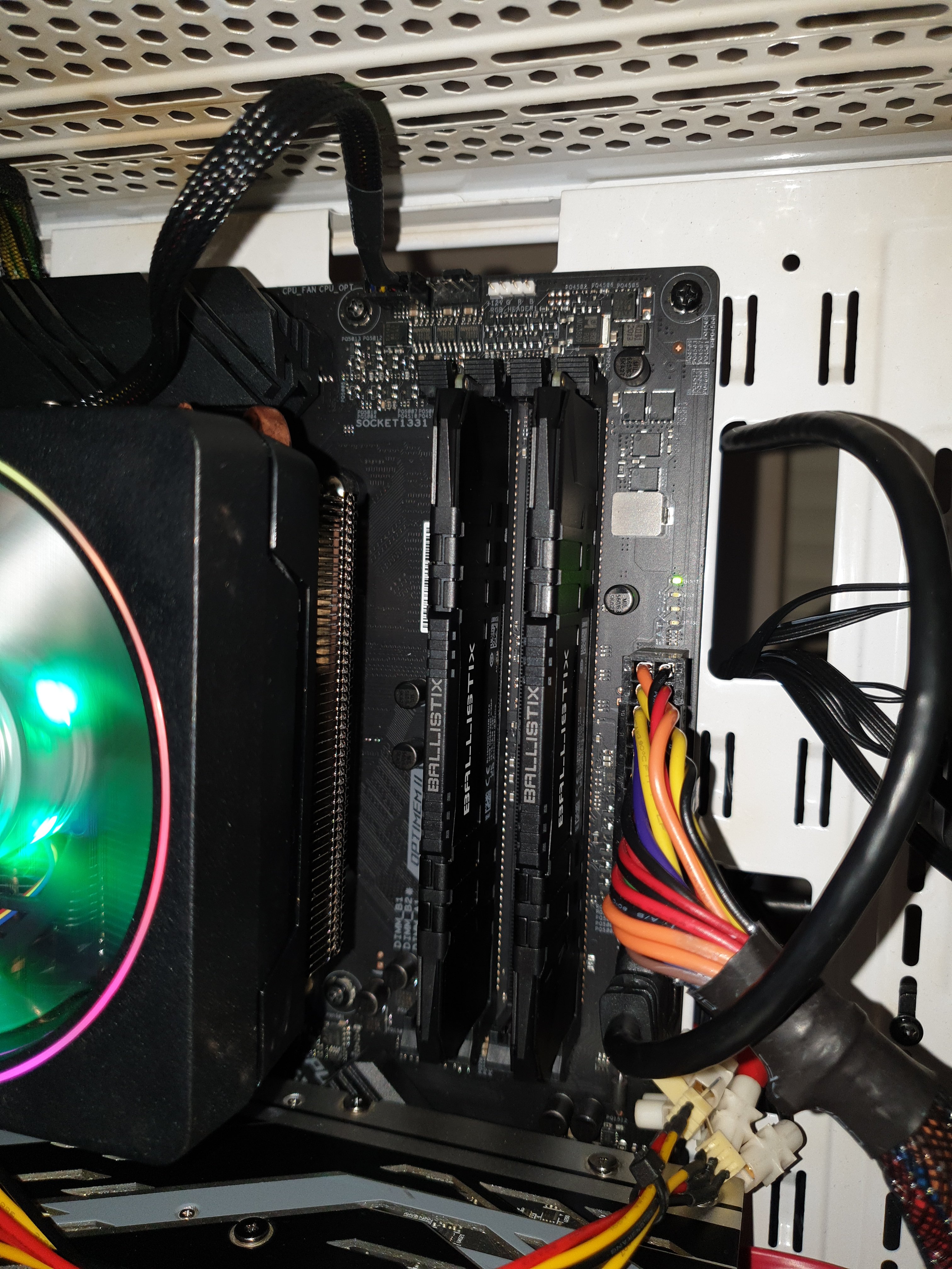

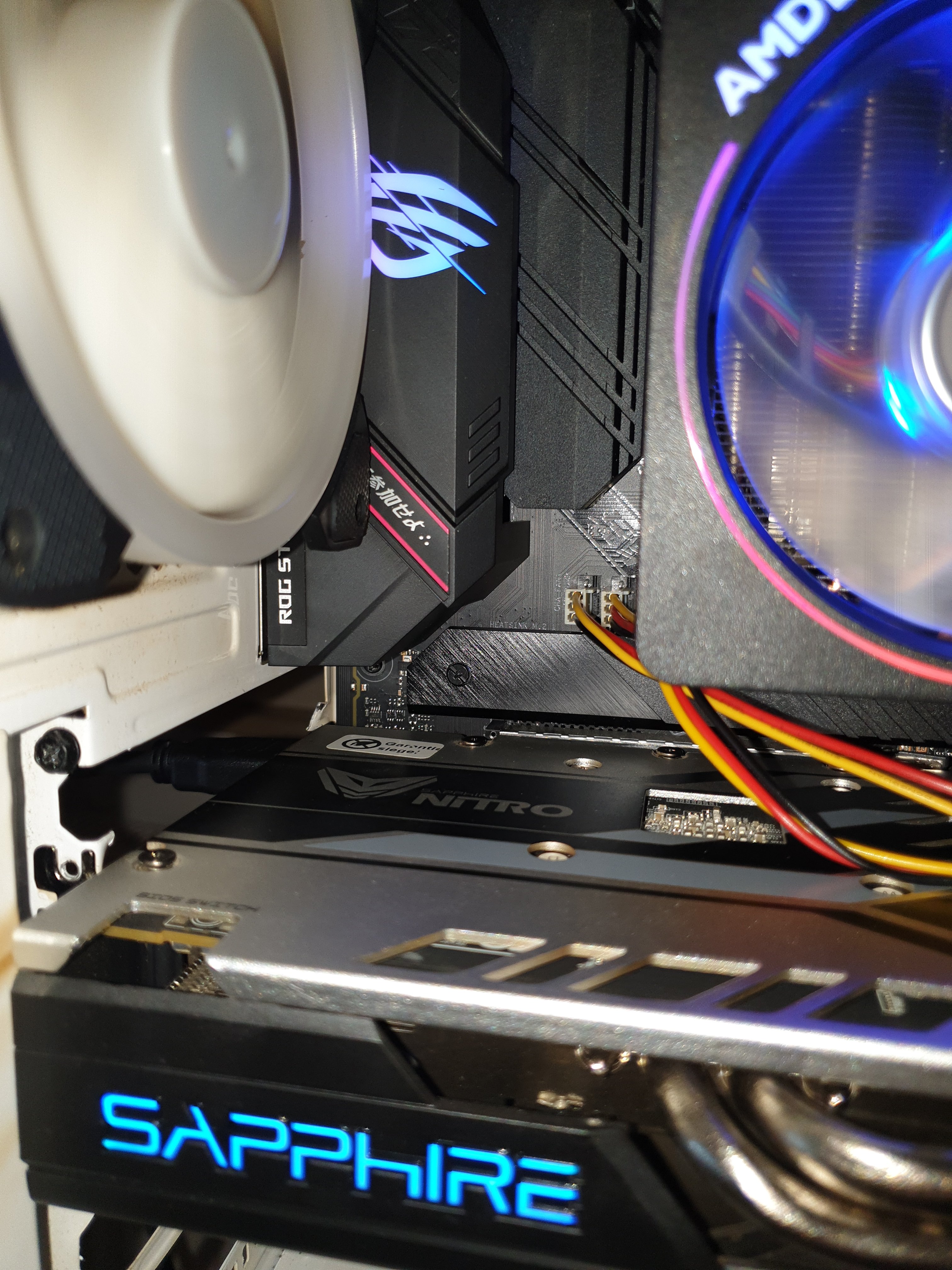

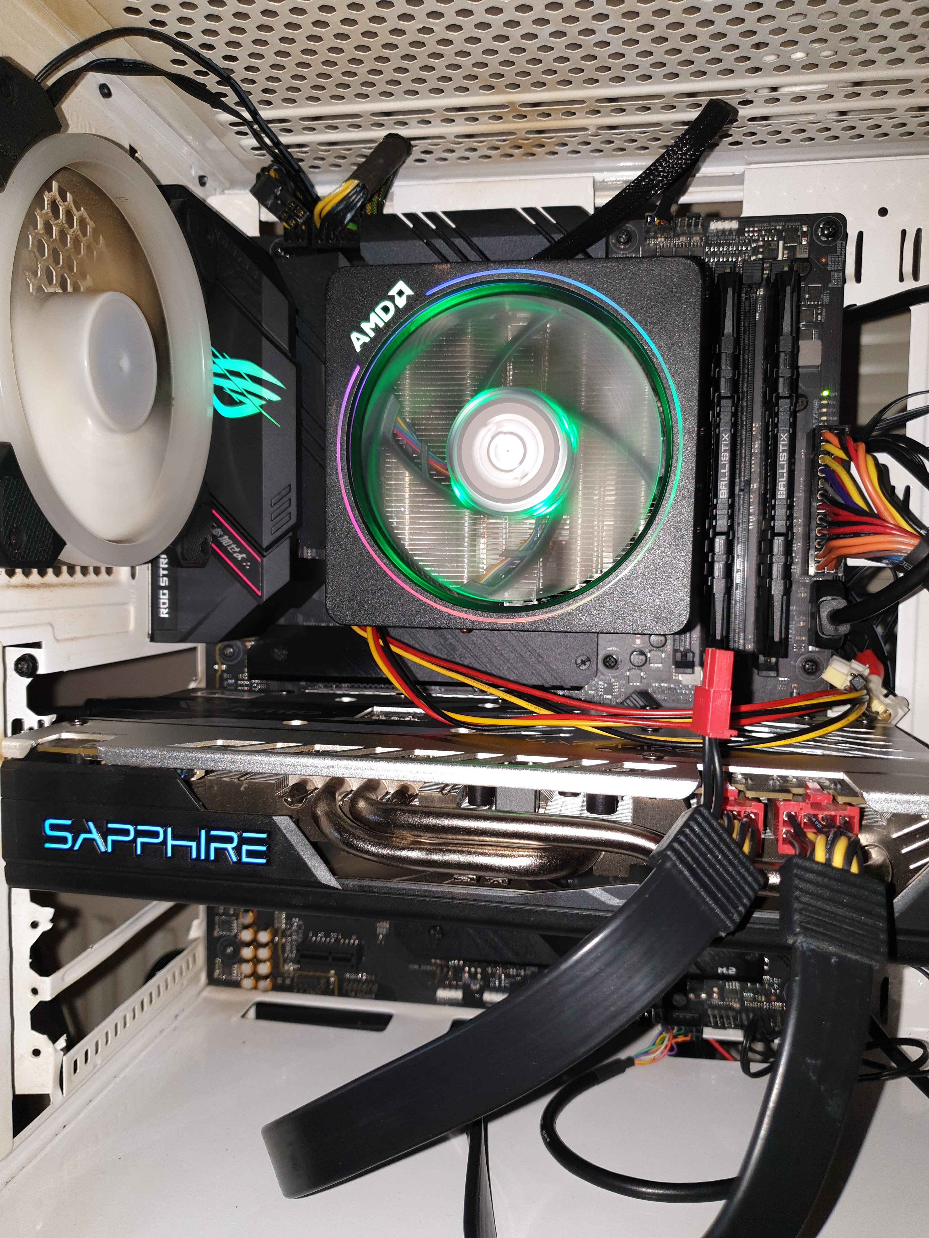

Mach mal Bilder und lad sie hier noch vom ganzen Zusammenbau
Sorry ich meinte den aktuellen Zustand vom fTPM ändern und so erstmal lassen. Was ist mit dem CPU Lüfter?
Sieht nicht schön aber aber schön wird gemacht wenn ich endlich auf Desktop kommen kann^^

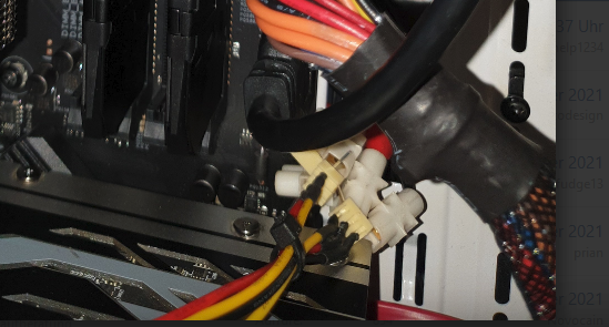

Holy shit, was ist das denn? :freak:
Die CPU läuft weiterhin einwandfrei aber keine Reaktion.

Ob der CPU Lüfter auf dem richtigen Steckplatz am Mainboard angeschlossen ist? Denn das besagt die Meldung in deinem Post, das dieser eben fehlt nicht erkannt wird etc.

Zudem ist es ein N und kein Z

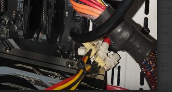

laut dem Bild ja, aber laut dem Bild wurde da ein ziemlich krasser Scheiß mit den Lüfterkabeln gemacht. Manche Pins einfach weggebogen, also sowas hab ich echt auch noch nie gesehen.
entweder der cpu lüfter dreht zu langsam weswegen der fan error kommt (schwellwert) oder er gibt keine rpm signal aus.
bzgl fTPM ein uefi reset sollte das beheben, windows muss dann allerdings neu installiert werden.
rg88 schrieb:
Lüfter am Gehäuse aber alte Brücken^^

Ja is es, hab sogar mehrere Versuche gemacht und an anderen Steckplätzen ausprobiert leider hoffnunsglos, außerdem steht ja auch was mit TPM geschweige win11 hatte ich noch nie. aber wie man das hier problem löst weiß ich auch nicht. Und der CPU lüfter macht mich echt wahsinnig :/
Das heißt ich brauche ein besseren Lüfter? ( die cpu lag immer bei ca. 50% und laut Google völlig in Ordnung düe die Ryzen 7 5800x) was RESET angeht da brauche ich am besten neu neu SSD mit Festplatte, habe bissl angst das meine Daten verloren gehen, oder spielt es keine Rolle ? weißte wie ich in ein ( fTPM ein uefi reset ) so Technik Frage das bin ich totale niete^^, würde mich auf Reaktion freuen!
