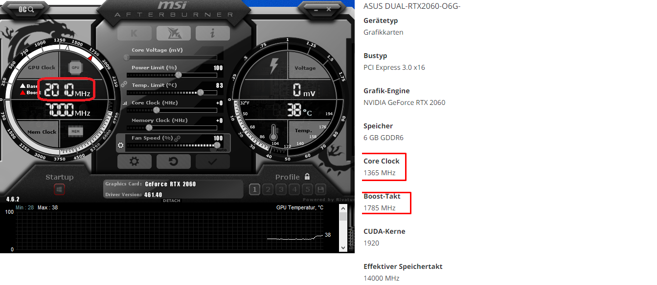

Guten Tag ihr lieben,
Es geht um meine noch fast neue Asus RTX 2060 OC Evo.
Ich habe mal ein Bild vorbereitet und wollte nur fragen ob es schlimm ist das diese Karte mehrere Hundert MHz mehr taktet als in der
Produktbeschreibung angegeben und ob das schlimm ist auf dauer?
Würde mich über eine Antwort freuen,
lg
Synoxe
Nvidia-karten takten seit Kepler oft (deutlich) höher als angegeben. völlig normal, kein grund zur sorge.
Reaktionen: Xechon, Baal Netbeck und synoxelp

Huch, das war eine schnelle Antwort, danke aufjedenfall.
@synoxelp:
joa, geht hier oft schnell:D
noch ein hinweis: bei steigender temperatur sinkt der takt leicht, ist auch so gewollt.
darf man fragen warum du die lüfter auf 100% gestellt hast?
Wollte ich grad auch schreiben...den Takt wird sie nicht lange so halten unter Last.
Die angegeben Taktraten sind quasi "garantiert" werden aber i.d.R. erreicht oder gar übertroffen.
Wunder dich nicht bei richtig alten Spielen: da takten die Karten meist nicht ansatzweise so hoch, da gering ausgelastet.

Deathangel008 schrieb:
@synoxelp:
Weil die Standart Lüftersteuerung ziemlich "doof" ist.
Habe wenn ich das automatisch regeln lasse bis 80 °C.
Will garnicht wissen wie das dann im Hochsommer abgeht.
Jetzt wo ich die auf 100% habe erreicht die Graka nichtmal mehr 65 °C
Zuvor hatte ich eine Manuelle Lüftersteuerung über MSI Afterburner angeschaltet aber nach einer gewissen Zeit ging die auch nicht mehr automatisch, weswegen ich dann gesagt habe das ich den Lüfter permanent auf 100% stelle.
@synoxelp:
"im hochsommer" werden es dann ebenfalls ~80°C sein und die lüfter drehen halt schneller. problematisch sind 80°C auch nicht.

Nur weil du auf 100% stellst, gibt die GPU nicht weniger Wärme ab. Sie wird nur schneller "abtransportiert".
Für dich macht das außerhalb des Gehäuses keinen Unterschied.
Ebenso sind 80° unbedenklich, also lass einfach auf "auto" :-)

@synoxelp:
verstehe ich das richtig? bei 95% fanspeed 80°C, bei 100% fanspeed 65°C? wie soll das gehen?
welches gehäuse hast du, wie sieht die belüftung aus?

@synoxelp:
und wie soll das gehen? 100% statt 95% fanspeed bringen keinen so großen temperaturunterschied.
keine gehäusebelüftung und ne karte mit axiallüftern ist ne schlechte kombination.
wie schon in #9 angedeutet sind temperatur und abwärme zwei paar schuhe. setze dich mal mit undervolting auseinander, damit kann man bei gleichbleibender leistung den verbrauch und damit die erzeugte abwärme (deutlich) reduzieren.

Ich finds ja nett das Ihr mir das erzählt und ans Herz legen wollt, ist aber für mich irrelevant da ich keine Temperaturprobleme habe seitdem ich den Kühler auf 100% lasse.
