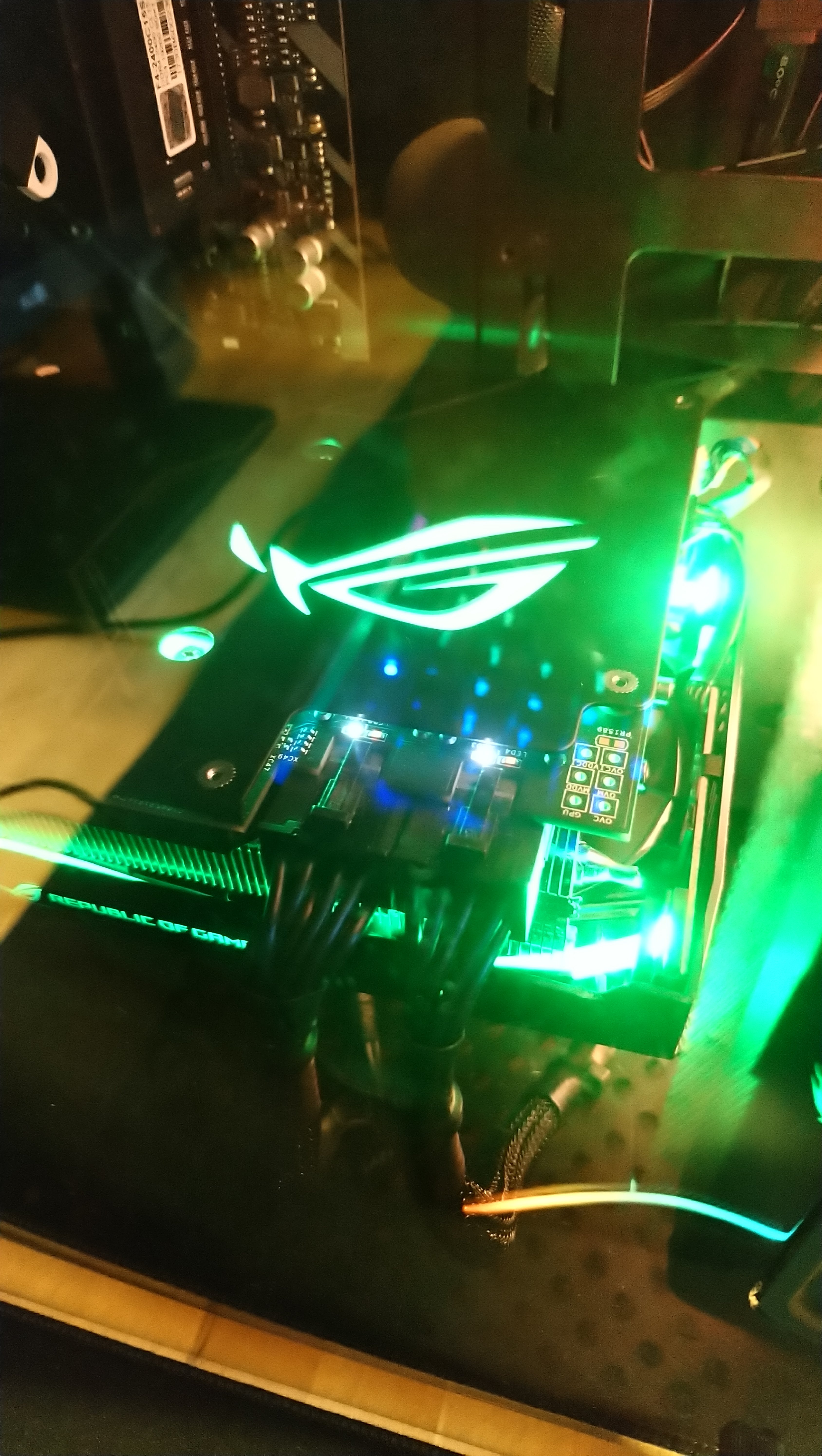

Hallo leutenich bin verzweifelt sobald ich z.b GTA oder BF5 starte bekommen meine Monitore kein Signal und auf meiner Graka sind solche Roten LEDs.Hilfe! Mein Netzteil 600W System Power 9 Ryzen 2600 LED 2 und 4 leuchten normalerweise leuchten nur 1 3 weiß
ASUS Strix Vega56 Rote LEDS

Normalerweise bedeutet es, dass die Karte zu wenig Strom bekommt, also eine Unterversorgung vorliegt.
Dein Netzteil ist wahrscheinlich nicht gerüstet für die Vega.

funktinieren andere games oder hast du in allen solche probleme ...btw ein system power könnte auch durchaus mit der vega probleme haben
Ich habe die Karte eine Woche im Betrieb gehabt. Und heute bei meinem IT Mensch hat er 1STD FurMark Benchmark gemacht unter Vollast und alles lief. Als ich nach Huase kam und meinen PC an meine Monitore angeschlossen habe kamen wieder die 2 Roten LEDs, aber allerdings erst nach einer weile. Und bei ihm waren sie nicht da. Ich bin komplett durcheinander?

Beim Furmark herscht allerdings Dauerlast - bei Spielen gibts schnelle Lastwechsel. Nicht auszuschließen dass das NT mit diesen Probleme hat.

ne Vega, noch dazu die versoffene Strix, würde ich nicht an ein System Power hängen. hast du beide PCIe-kabelstränge verwendet um die karte anzuschließen?

Wurde die Karte mit zwei Kabeln vom Netzteil versorgt oder nur eines mit Y Stecker? Ist auf dem Bild schlecht zu erkennen! Wenn nur eines dann zwei Kabel ziehen wenn 2 Kabel verlegt, dann vielleicht noch den Bios Switch an der Karte auf Silent stellen.
Bischen weniger Leistungsaufnahme der Karte aber kaum Leistungseinbußen.
Wenn das auch nicht geht ein anderes Netzteil mit genügen Leistung auf der/den 12V Schienen.

Habe den Bios Switch auf Q(quiet mode 40 watt weniger) und habe jeweils ein kabel pro Pcie Anschluss
PS: ich schreibe von meinem PC xd aber sobald ich was wie ein Spiel starte stürtzt mein Bildschirm zusammen und mein PC läust weiter

was passiert denn wenn du testweise das P(ower)T(arget) der karte ordentlich runterdrehst?
ich persönlich würde für so ne karte ein Straight Power 11, Focus GX/PX, RMx 2018 oder Revolution D.F. mit 650W nehmen. vllt, sofern es noch geht, auch einfach die karte zurückschicken und ne 5700 oder 2060S kaufen.

sollte direkt im treiber gehen. wo genau weiß ich nicht. alternativ mit nem programm wie dem MSI Afterburner.

Welchen Treiber hast du drauf...die neuen?
Rechtsklick > Radeon Software > Leistung > Konfiguration > Leistungstunign > regler bedienen
