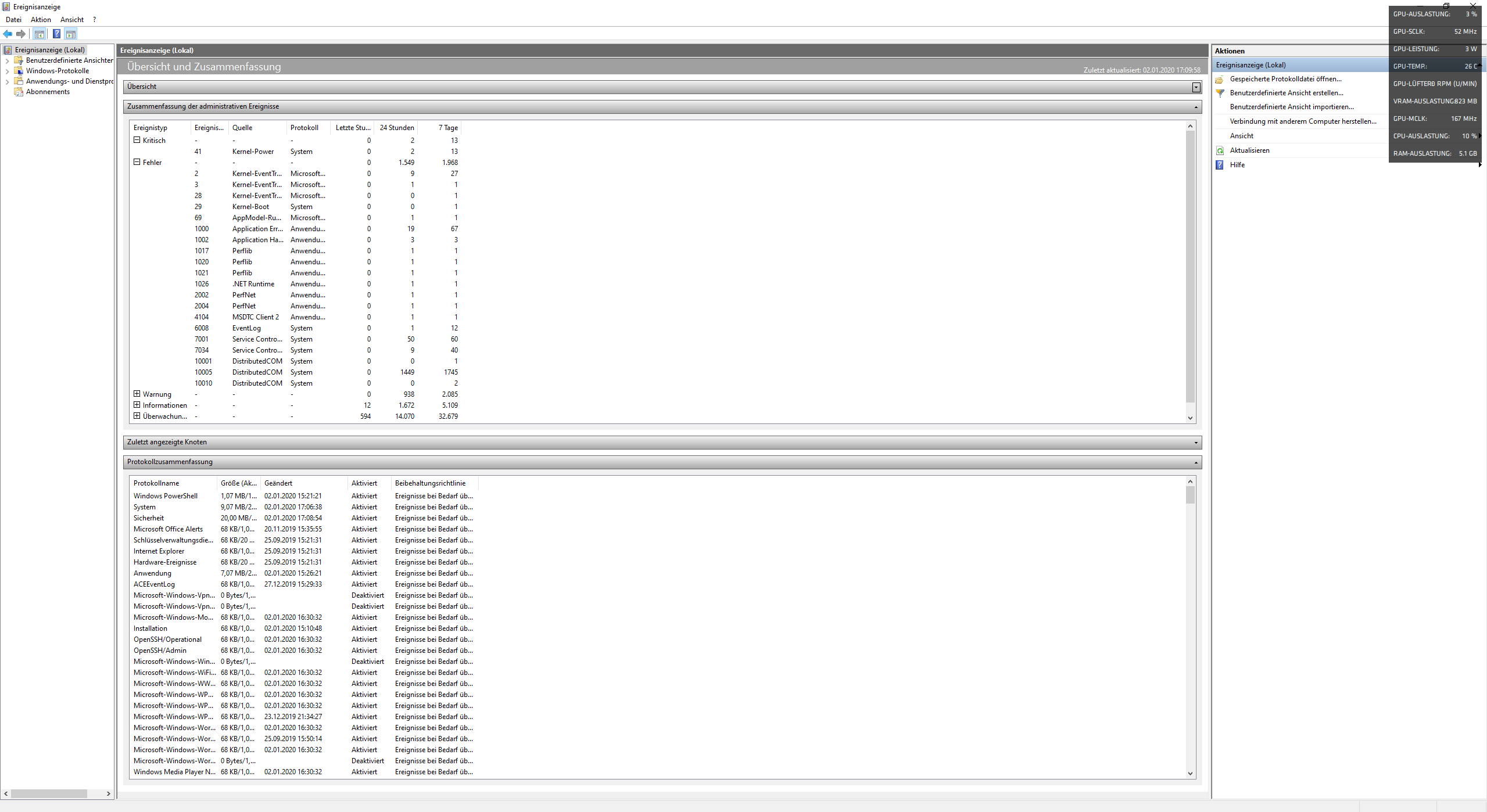

Was sagt denn die Ereignisanzeige? Besonders die roten X suchen

Erstmal Vielen Dank für die schnellen Antworten. Wenn ein rotes X dort steht, berichtet es immer von dem erzwungenden Herunterfahren. ("Das System wurde neu gestartet, ohne dass es zuvor ordnungsgemäß heruntergefahren wurde. Dieser Fehler kann auftreten, wenn das System nicht mehr reagiert hat oder abgestürzt ist oder die Stromzufuhr unerwartet unterbrochen wurde.")
Biosversion: American Megatrends Inc. 3.00, 11.7.2019
Ist das die richtige Angabe? Ich kenn mich da nicht so aus😂

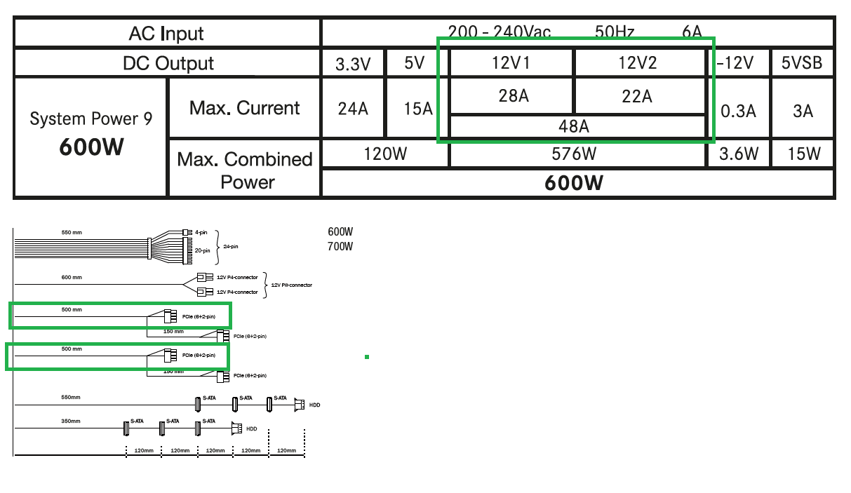

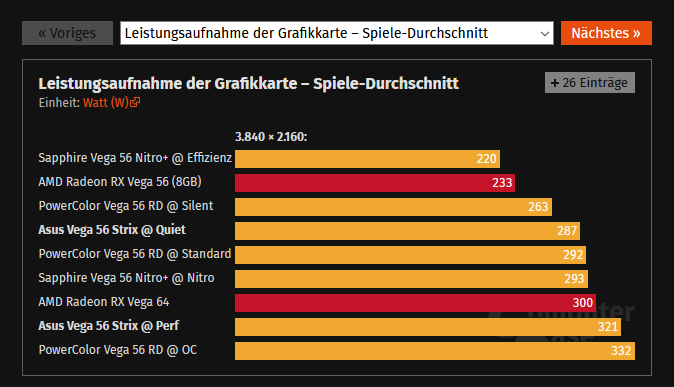

Du besitzt ein Multirail Netzteil mit einmal 12 V*28A=336W 12V V1 und 12V*22A= 244W 12v V2. Wenn du jetzt nur ein Kabel von zb. PCIe1 zur Karte gezogen hast, dann hängt an einer Schiene der Prozessor und die Grafikkarte.
Da die Karte alleine schon wie hier zu sehen über 300W aufnehmen kann, wäre es sinvoll zwei Stränge/Kabel vom Netzteil zu belegen.
https://www.computerbase.de/artikel...rix.62327/seite-3#abschnitt_leistungsaufnahme

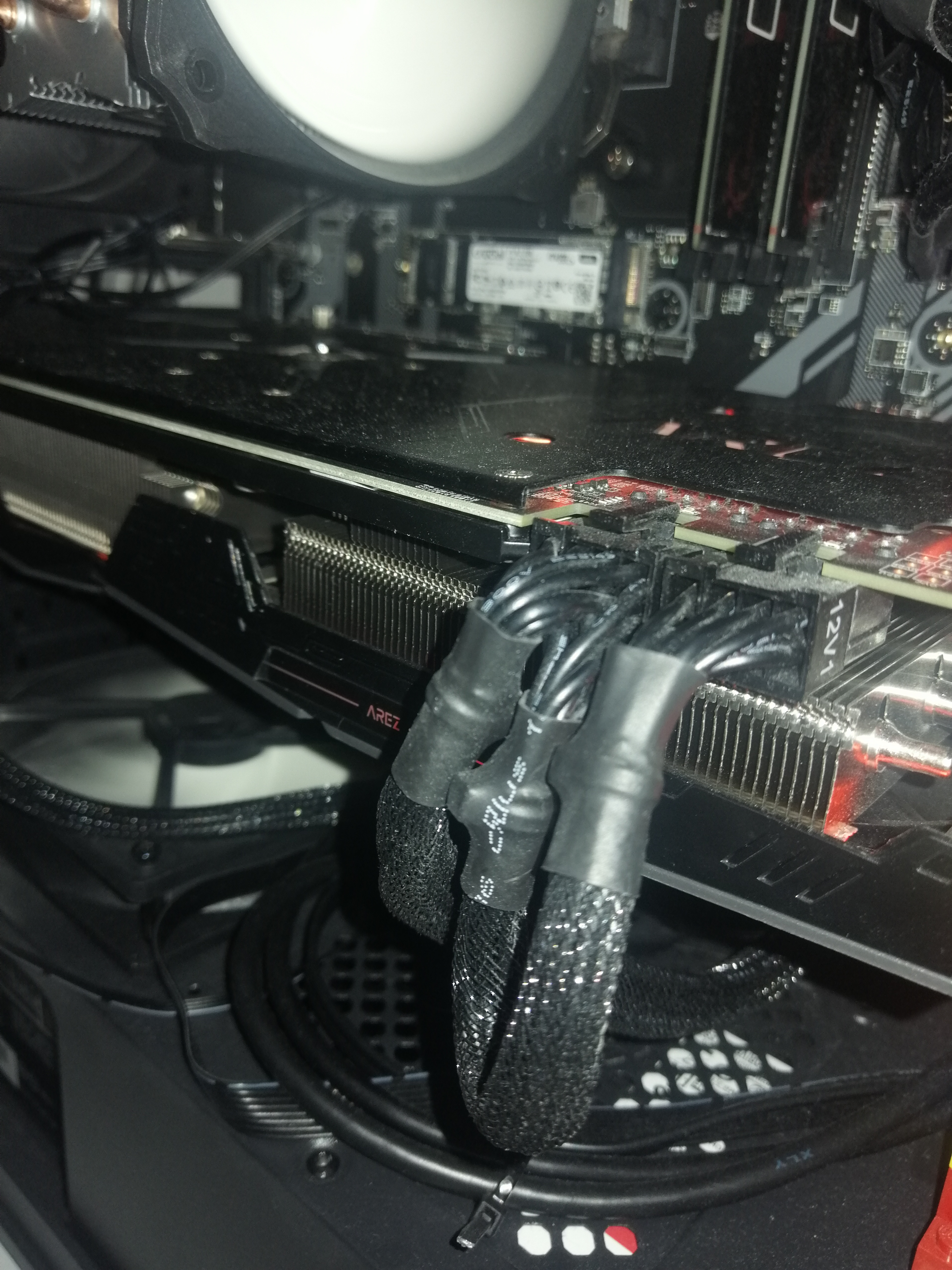

Ich hab denke ich ein Strang genommen. Ich lege mal ein Bild bei. Sind 2 besser?

Wie beschrieben nicht nur besser sonder m.M.n zwingend erforderlich! Damit die Rails gut verteilt sind,sollte der Fehler danach immernoch bestehen, kann man zumnindest die Verkabelung aussen vor lassen.
Selbst wenn die Karte an PCIe 2 angeschlossen ist, 244W + 75 vom Board (PCIE Anschluss) vermutlich PCIe1 =319W. Karte zieht unter Vollast 321W. Also ist man so oder so mit nur einem Kabel immer an der Kotzgrenze!
Und das sind alles nur Theoretische Werte, denn ein Anschluss am Netzteil kann nur alleine, ohne das andere Rails belastet sind die angegebene Leistung bringen.
