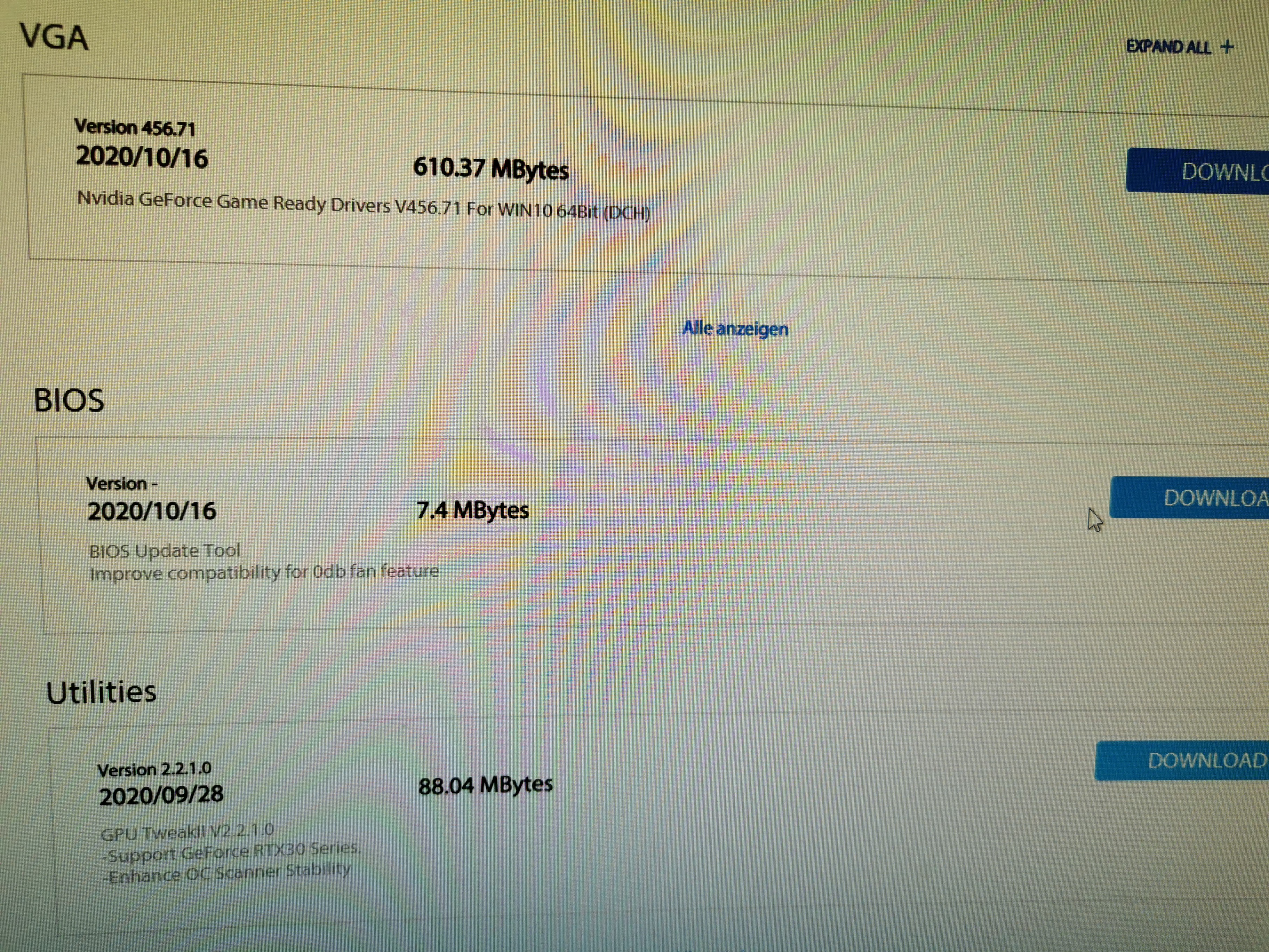

Update zu meiner Strix 3080. Habe auf der Asus Seite das neue BIOS installiert. Runterladen und installieren und fertig. Waren zwei clicks. Jetzt hab ich zero fan
danke Leute für den Tipp mit den BIOS Update
PCSteve schrieb:Update zu meiner Strix 3080. Habe auf der Asus Seite das neue BIOS installiert. Runterladen und installieren und fertig. Waren zwei clicks. Jetzt hab ich zero fan![]()

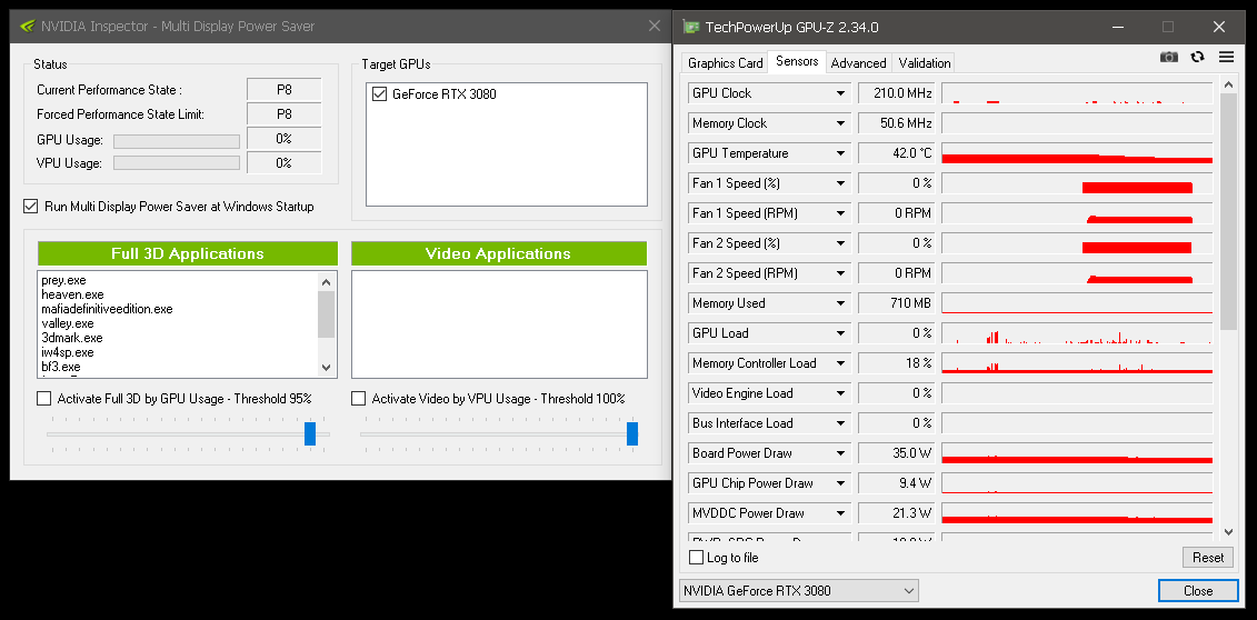

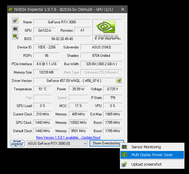

Multi Display Power Saver. Ist Teil des nVidisInspectors. Damit kannst du die Karte ins P8 (lowest power state) zwingen.
Rechtsklick
https://www.guru3d.com/files-details/nvidia-inspector-download.html
