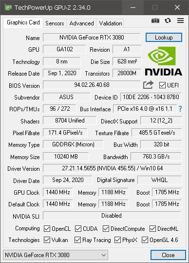

ich flashe heute Abend das BIOS von der Luxx reviewkarte. Mehr als nicht funktionieren kann es ja nicht :lol:
EDIT
Flashing 1 : 0 Erfolg
Hat leider nichts gebracht

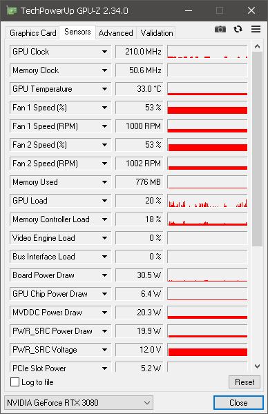

das Problem liegt wohl am Afterburner - ohne Autostart von dem hat es nach wenigen Minuten bei mir abgeschaltet.
Genauer:

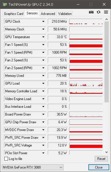

Temperatur ist so zwischen 35-40°C im Idle und Power Draw gesamtes Board ist auch so zwischen 20-30W immer Takt ist 210Mhz und Speicher 50.6 laut GPU-Z
Hatte mich vor einiger Zeit doch nicht verschaut, wollte gerade schreiben bleibt bei 1000 RPM aber plötzlich schaltet es ab - Power Draw immer noch knapp 30W (165Hz WQHD und 60Hz WQHD) aber auch in anderen Szenarien in dem Bereich - meine 1080Ti hat da nie so weit runter getaktet^^
Sobald ich Afterburner dazu schalte geht der Lüfter an direkt auf ca. 1,3k obwohl dann auf ca. 33°C runter und die letzten Tage hab ich es mit UV Profil aktiv bzw generell nicht ausgehen sehen.
Lüfter wird dann umso kälter der Chip ist immer langsamer aber trotzdem noch 1,2k.

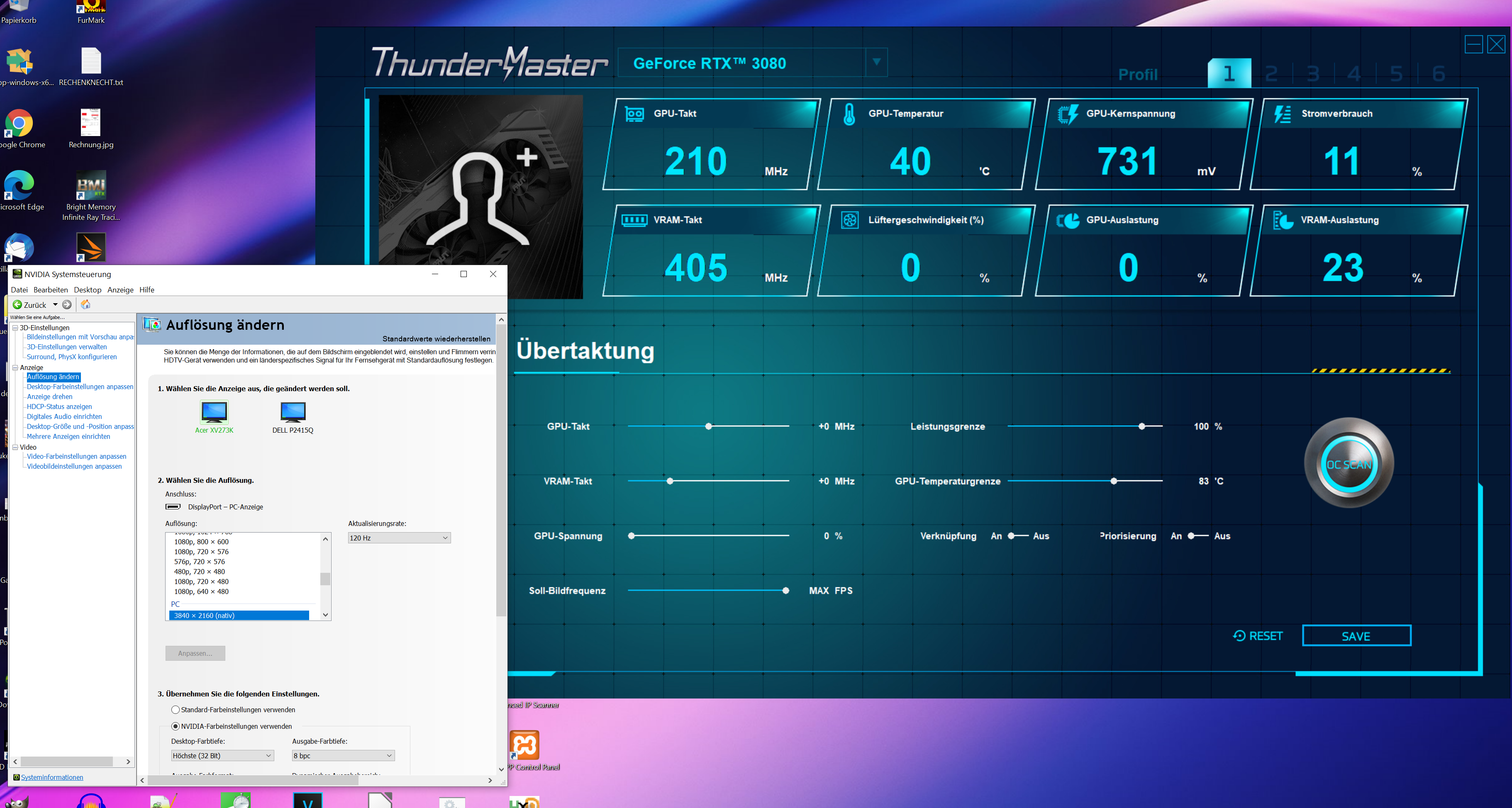

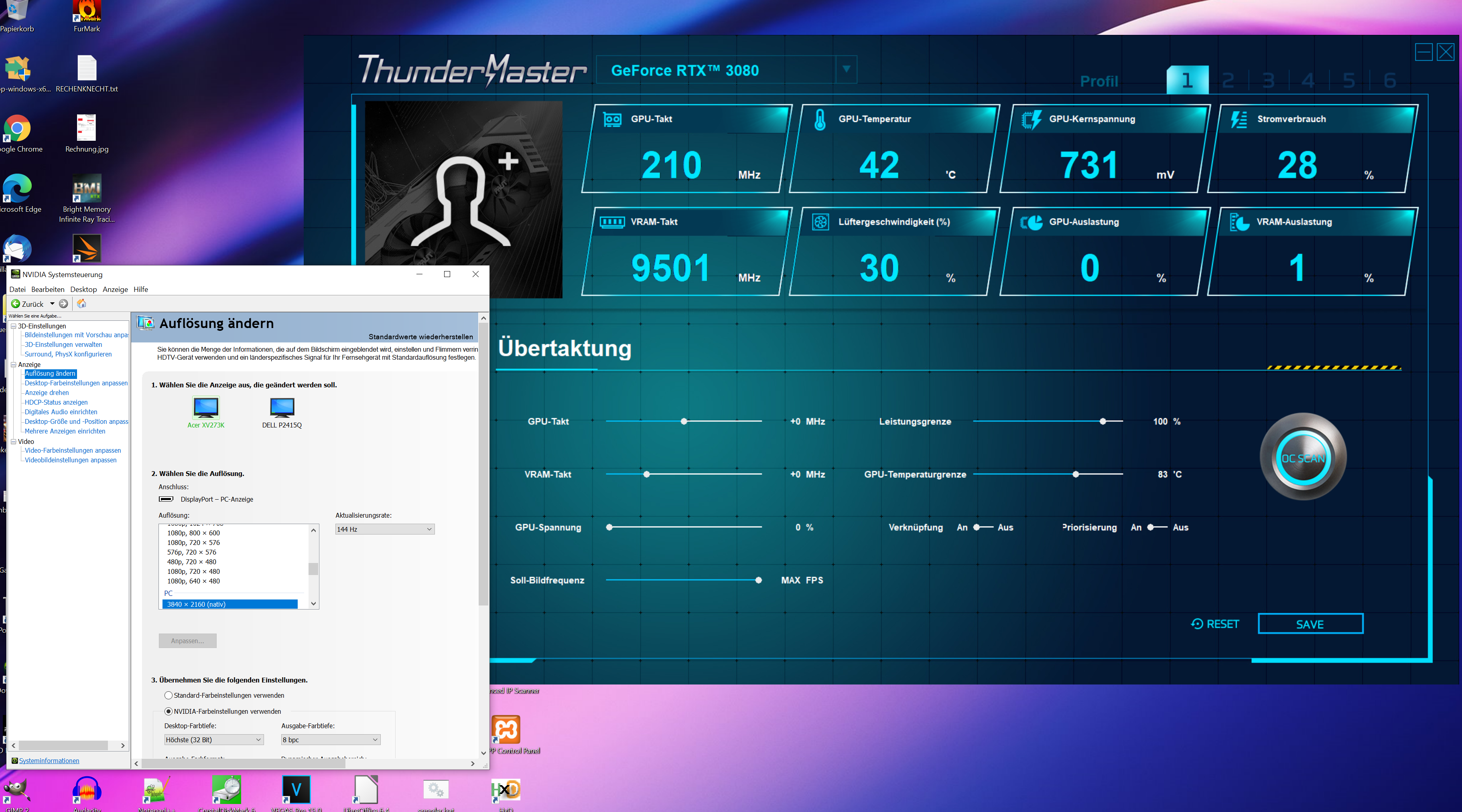

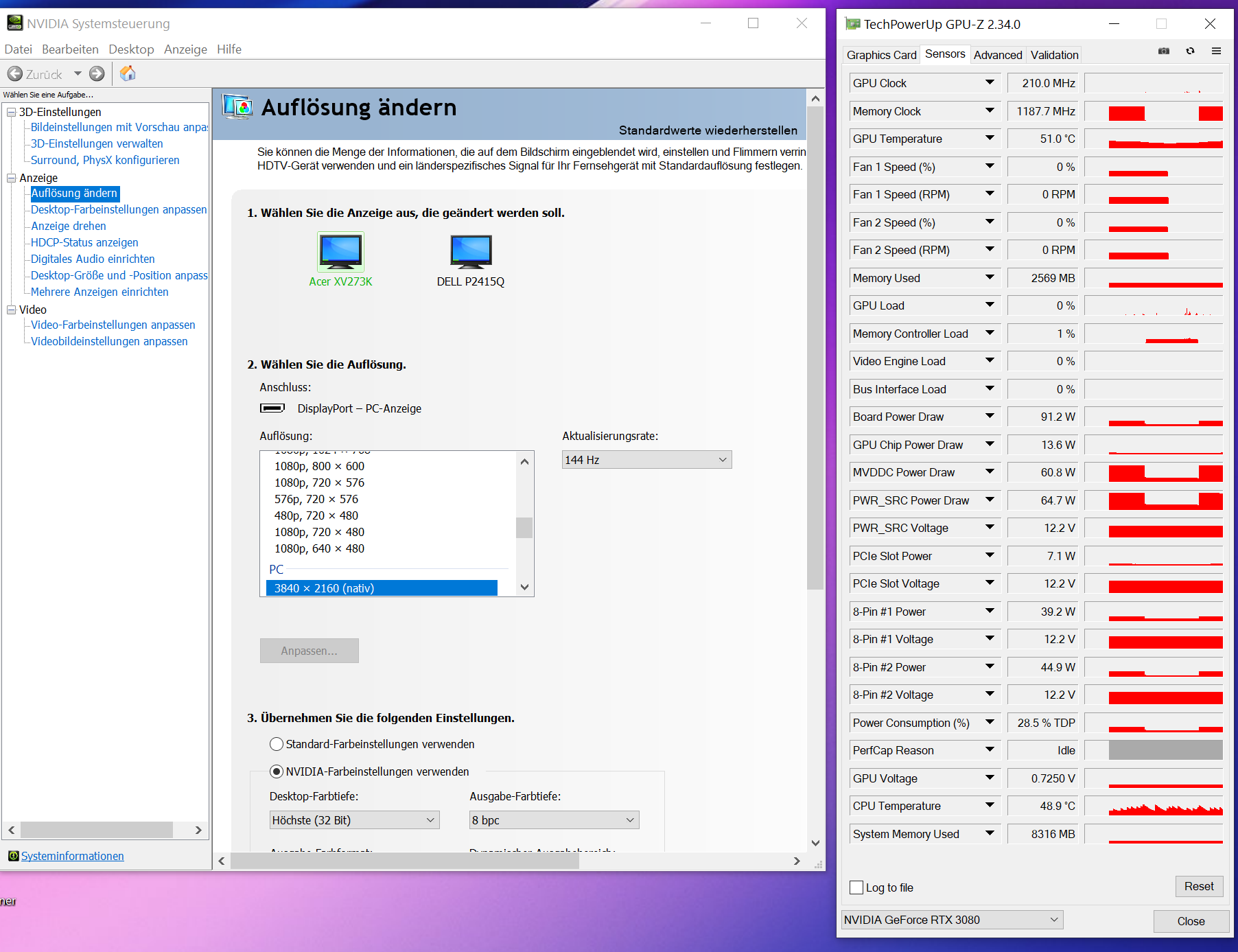

Bei mir taktet der VRAM nicht runter, wenn auf dem Main-Monitor 144hz angesagt ist. Stelle ich die Frequenz auf 120Hz, dann geht die Karte auch in ZeroFan und VRAM taktet auf 405Mhz runter. Stromverbrauch ist mit 144Hz bei permanent 28% also rund 90-100W (Idle), mit 120Hz geht der Verbrauch auf ca. 30-40W runter. Das ist sehr unschön und auf jeden Fall ein Bug, der gefixt werden muss. Bisher scheint das aber keiner auf den Schirm zu haben. Der Afterburner lief bei mir übrigens nicht.
Mit GPU-Z schaut das so aus.....

Im Luxx wurde das recht aktiv getestet, die Lüfter scheinen ab 30 Watt Verbrauch anzulaufen. Könnt ihr ja mal prüfen, ob das bei euch auch der Fall ist.
Könnte hinkommen hab grad am TV nen Youtube Video geschaut da ist er über 30W gesprungen hab ich das ausgemacht ist er knapp unter 30W Board Power und der Lüfter schaltet nach einigen Sekunden ab.
Mache ich YT wieder an, geht Lüfter wieder an obwohl Temp weit unter 40°C ist
Asus prüft das aktuell und wird wohl das Limit auf 50W setzen für den Zero Fan Modus.
Palit hatte wohl das gleiche Problem mit den 30W und hat ein Update auf 50W gebracht.

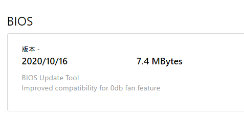

Darum geht nun mein Dank an "Don" von hardwareluxx.de der sich für uns TUF/Strix 3080/3090 besitzer eingesetzt hat. Er hat das Problem bei ASUS direkt gemeldet, neheme an computerbase hat auch entsprechende Kontakte, und nun bekommen wir ein neues BIOS am Wochenende
https://www.hardwareluxx.de/communi...rce-rtx-3080-oc-im-test.1278163/post-27764602
Danke Don von hardwareluxx.de :schluck:
ASUS Taiwan hat bereits das BIOS online
Reaktionen: D.M.X und tstorm

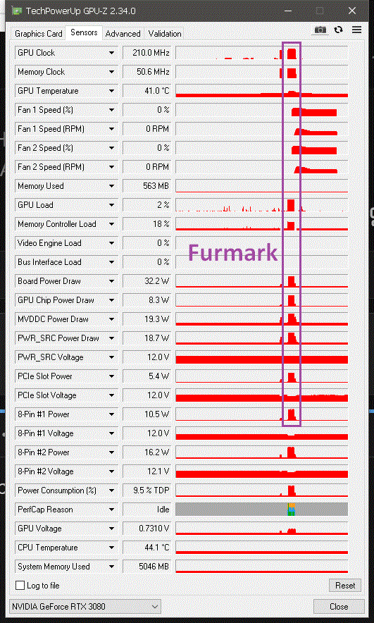

Ich kann bestätigen, das neue BIOS funktioniert, zumindest bei mir.
Lüfter sin im idle aus. :daumen:
Kurz Furmark angemacht, Lüfter drehen, laufen noch kurz nach, gehen wieder aus.
