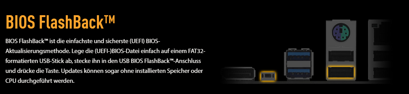

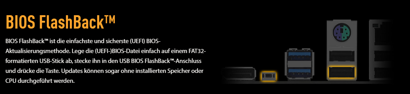

Es kann sein das das BIOS Flashback nicht funktioniert wenn die Komponenten verbaut sind. Hatte ich leider schon bei ein paar Boards.
Bei manchen Boards funktioniert das nur zuverlässig wenn ich glaub außer der CPU nichts verbaut ist. Müsste aber im Handbuch stehen was Minimalsetup dafür ist.
