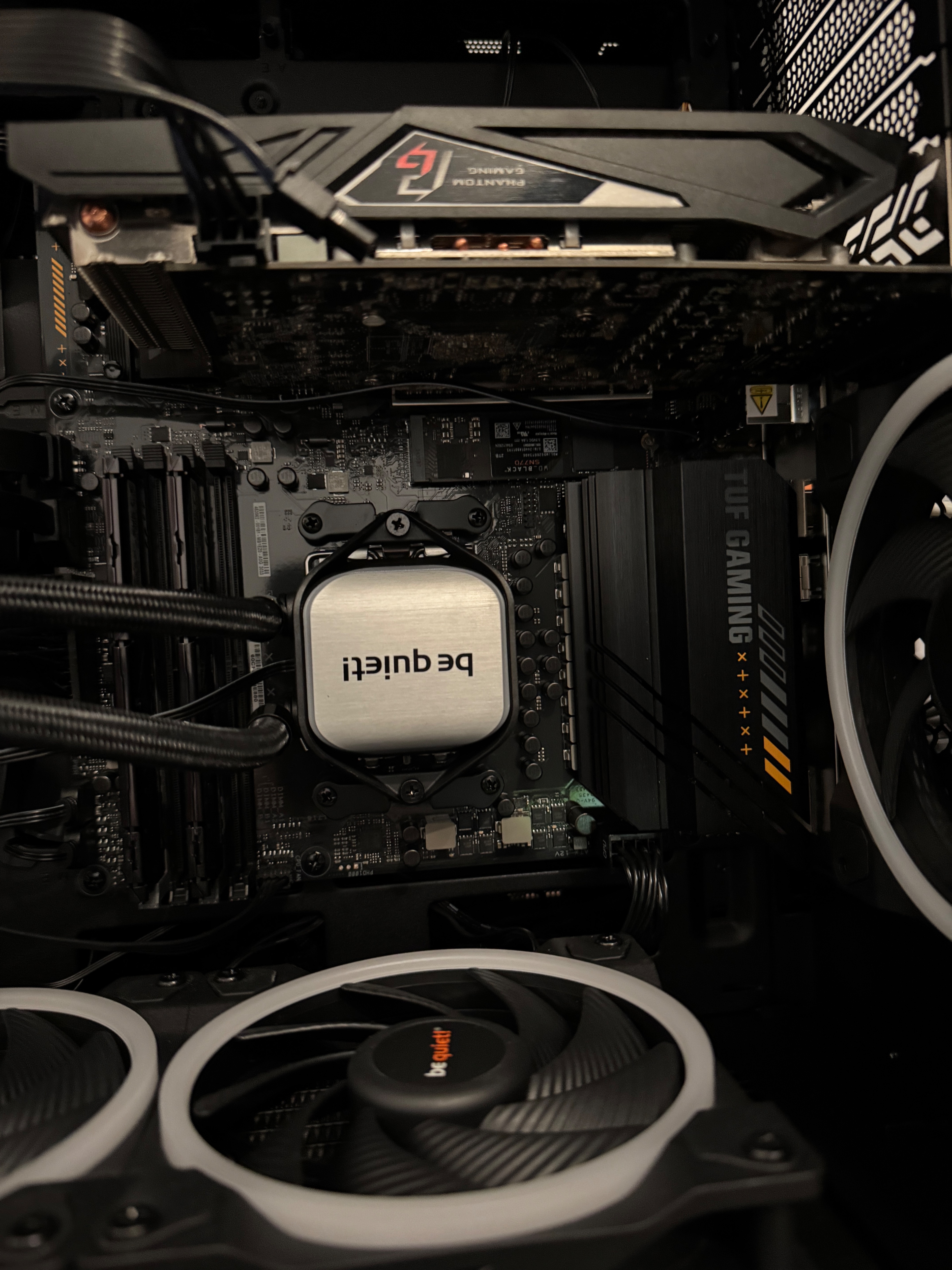

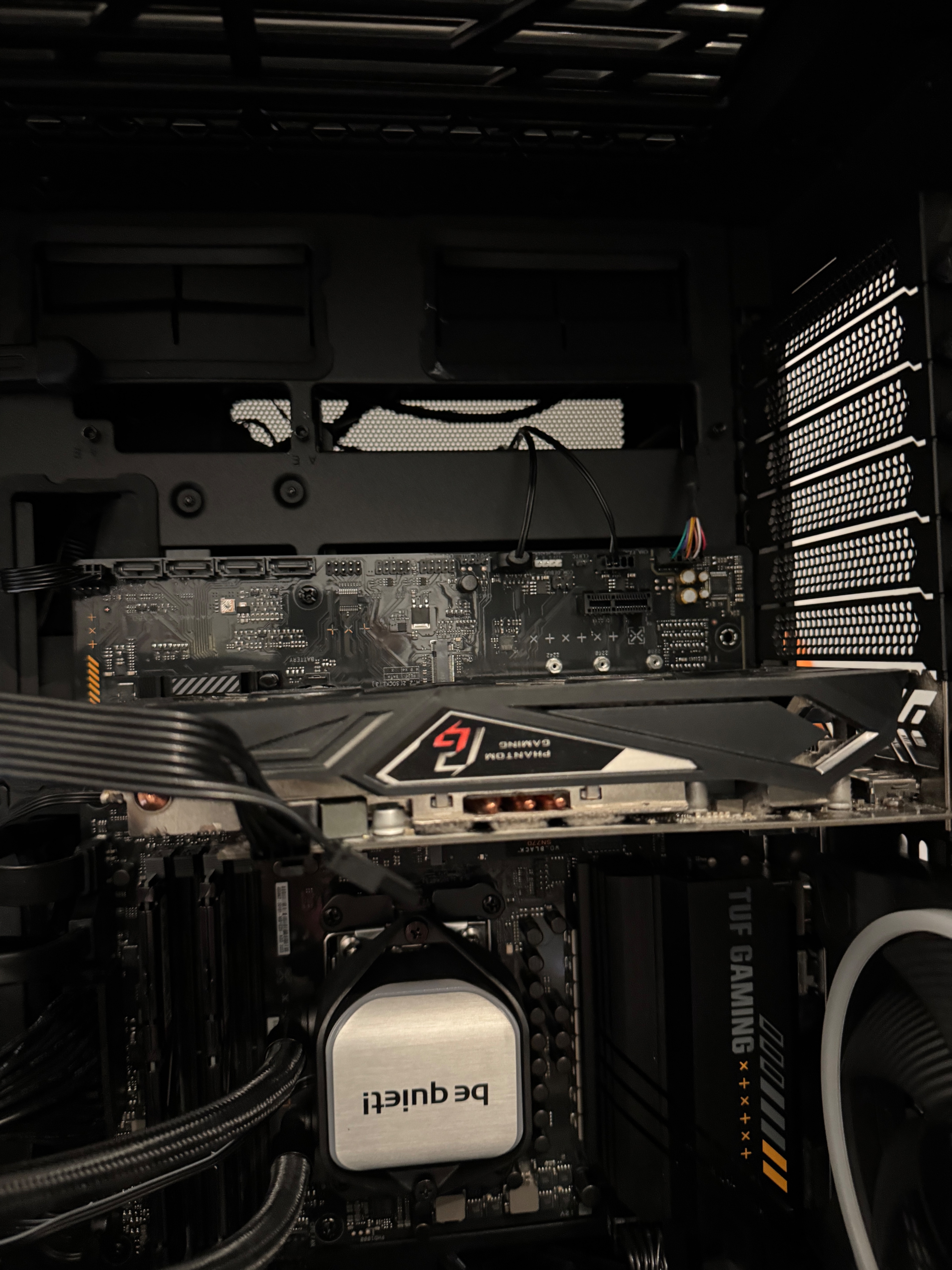

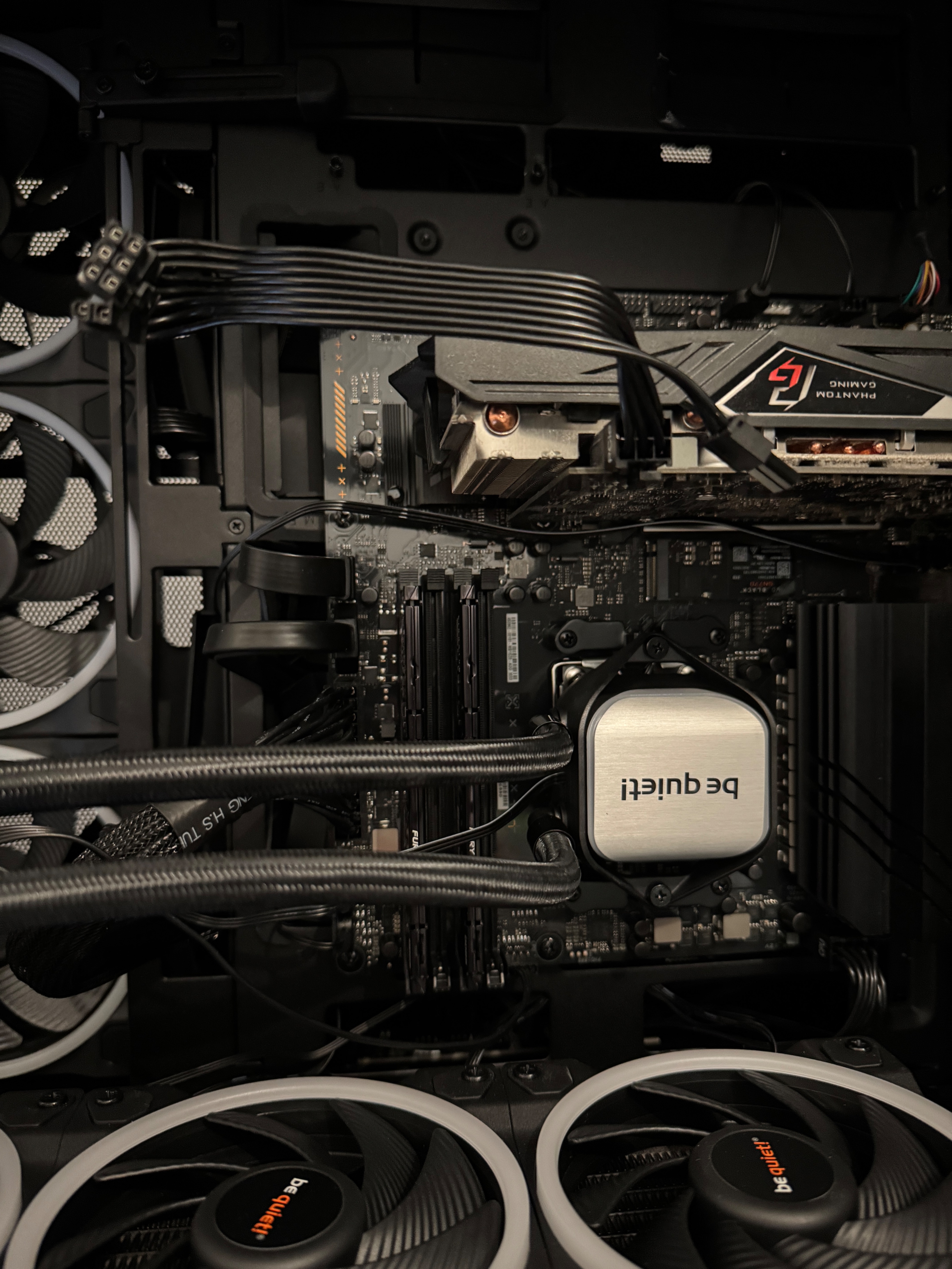

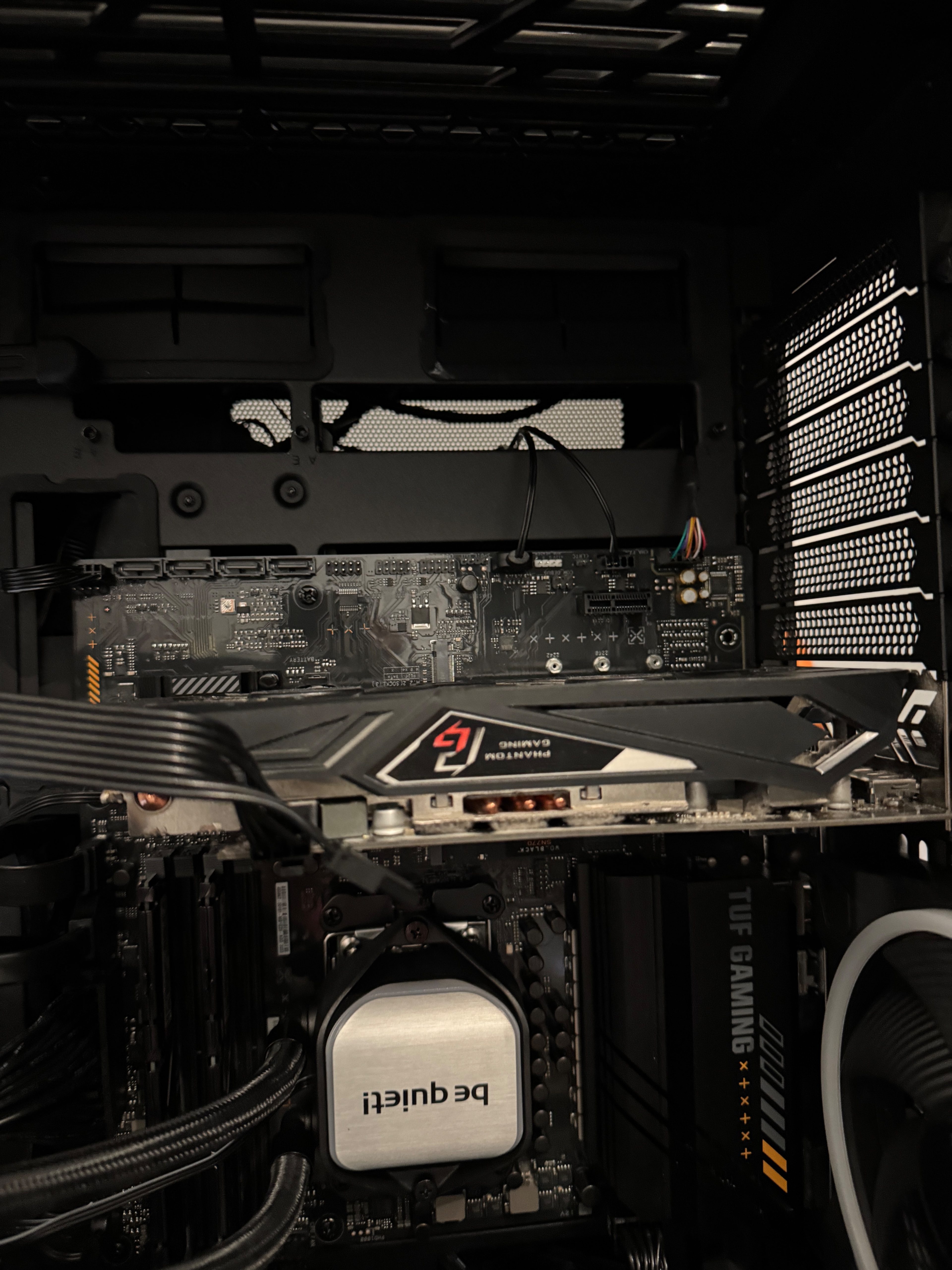

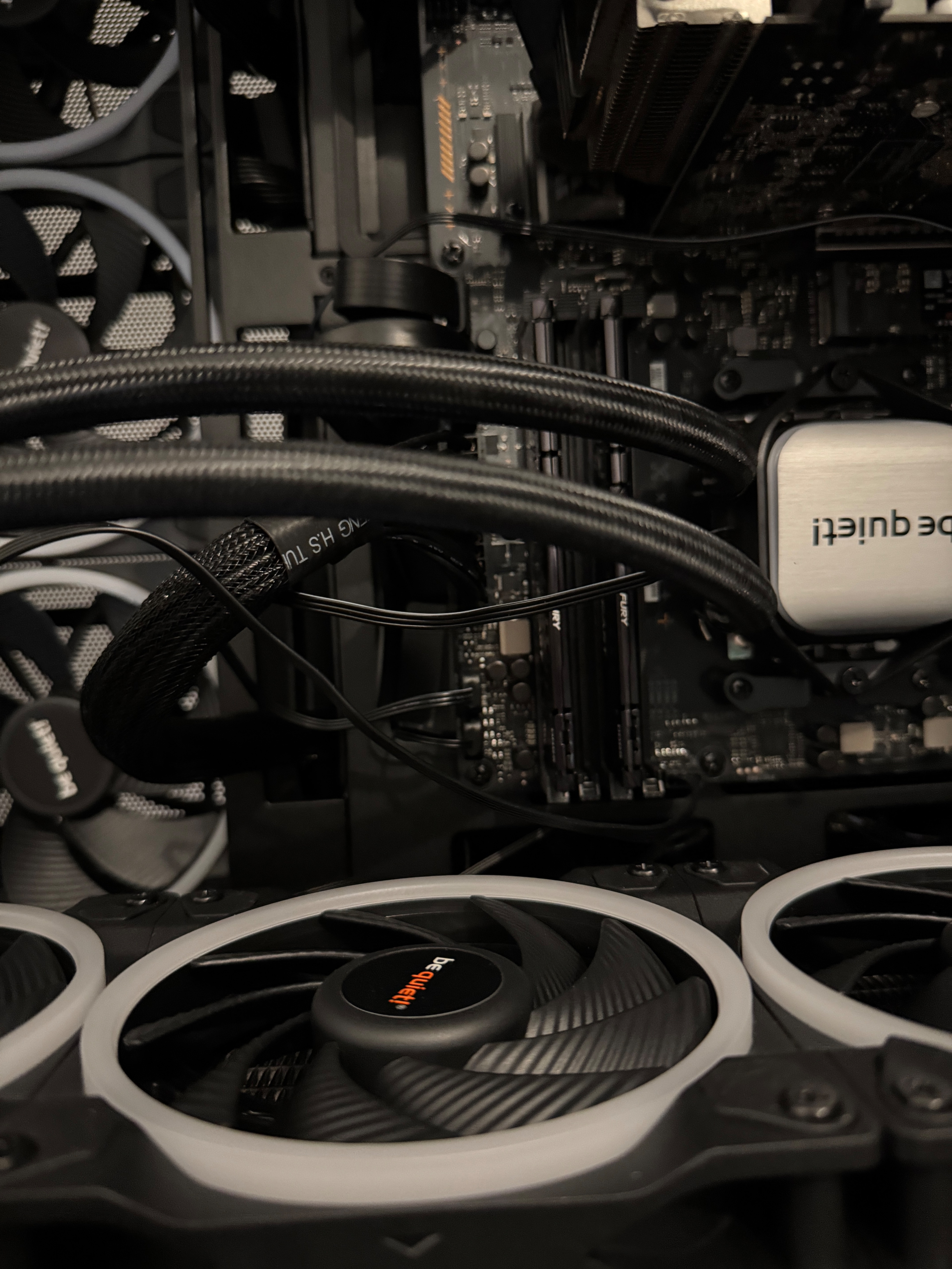

Bilder von deinem PC Aufbau wären noch gut, nicht das was falsch gesteckt ist.
Und deine Hardware besteht ja sicherlich nicht nur aus dem Board und der CPU 😉
Hier einmal der Build.
@bisy
An dem Mainboard ist 1 Monitor angeschlossen und an der Grafikkarte sind es 3 Monitore. Steuert die Grafikkarte vielleicht primär einen Port an?
