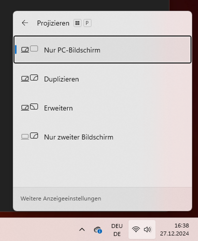

Ich denke, du hast alle deine Monitore durchgetestet?
Hast du auch schon die Win Taste gedrückt gehalten plus P getestet? Duplizeren etc.
@Ponderosa die Bildschirme funktionieren einwandfrei. Dort liegt auch nicht das Problem, das wurde bereits von mir gecheckt.
@Ponderosa vielleicht solltest du dir mal das gesamte hier durchlesen. Dann wird dir auffallen dass Ich mit WIN+P nicht weiterkomme.
Dann müsste dir aber auffallen, das gerade absolut nicht hilfreich ist.
