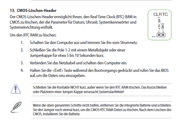

Dann mache jetzt nach dem BIOS- Update noch mal ein CMOS clear genau nach Anleitung im Handbuch.

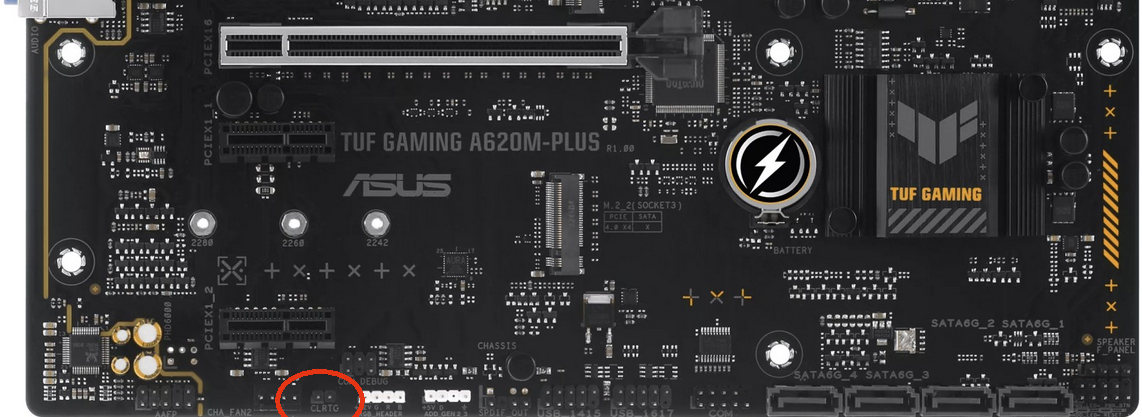

die zwei Kontakte für den an/aus Taster halt mit nem Schraubendreher für 1 Sekunde brücken, also das was der Taster beim betätigen auch machtJakobT schrieb:Wie starte ich das dann?

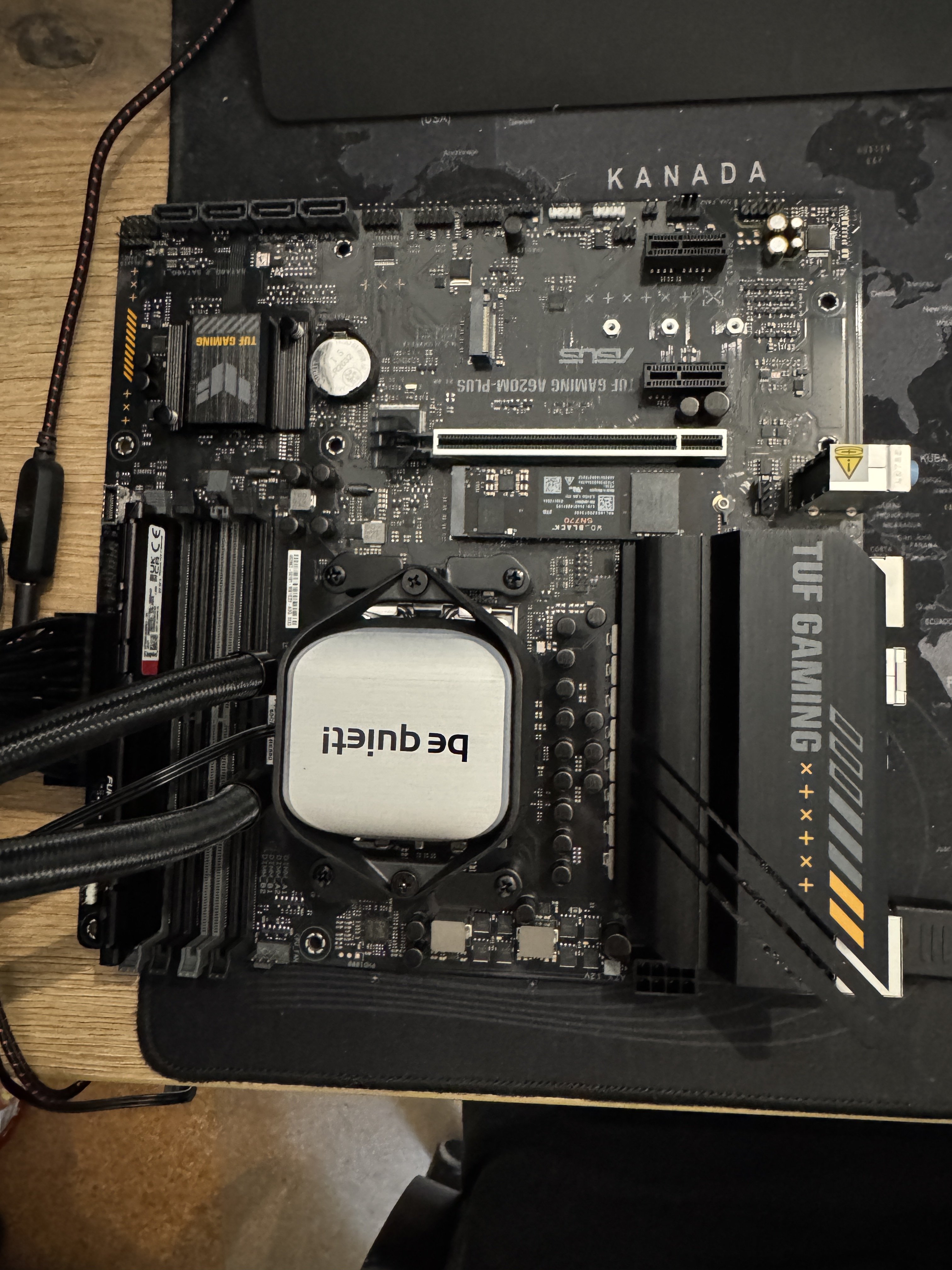

CPU: AMD Ryzen 7 9700x
RAM: Kingston Fury 2x 16GB 5600mhz
Mainboard: ASUS TUF Gaming A620M Plus
Grafikkarte: Radeon RX570 8G
Netzteil: BeQuiet Pure Power 12M 850 W
Gehäuse: BeQuiet Pure Base 900 FX
SSD: WD Black SN 770
wie meinst du dass?JakobT schrieb:gerade komplett, auf dem Mainboard oder?
