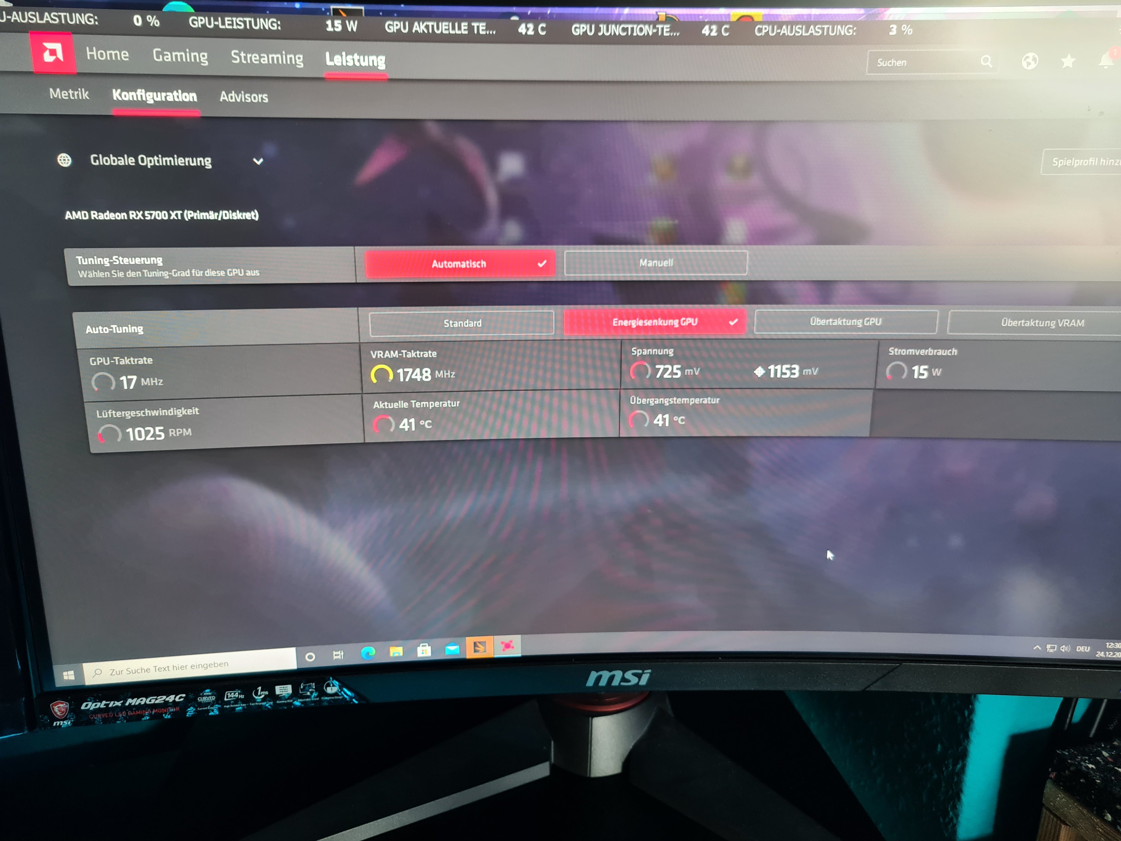

Über die AMD Radeon Software lässt sich auf "Energiesenkung der GPU" einstellen, hilft das deiner Meinung nach? Wie viel Leistung geht mir dann ca. verloren?

Nun, probieren kann ja nicht schaden. Solange du keine Taktraten veränderst riskierst du auch nichts. Meines Empfindes nach sind die Temps viel zu hoch, klar sagt dir AMD ist in Ordnung, aber lange leben wird sie und ihre umstehenden Komponenten dadurch nicht.

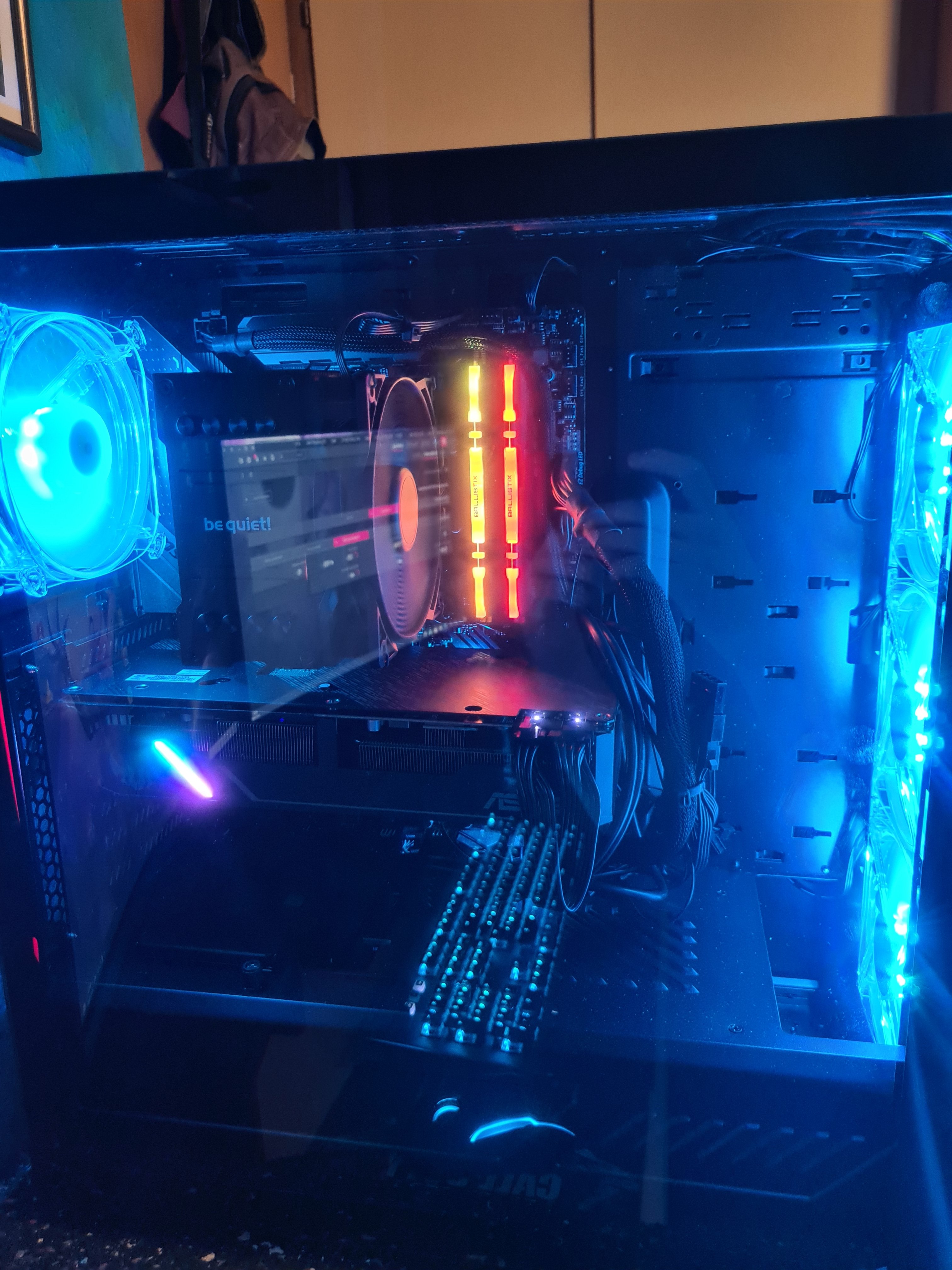

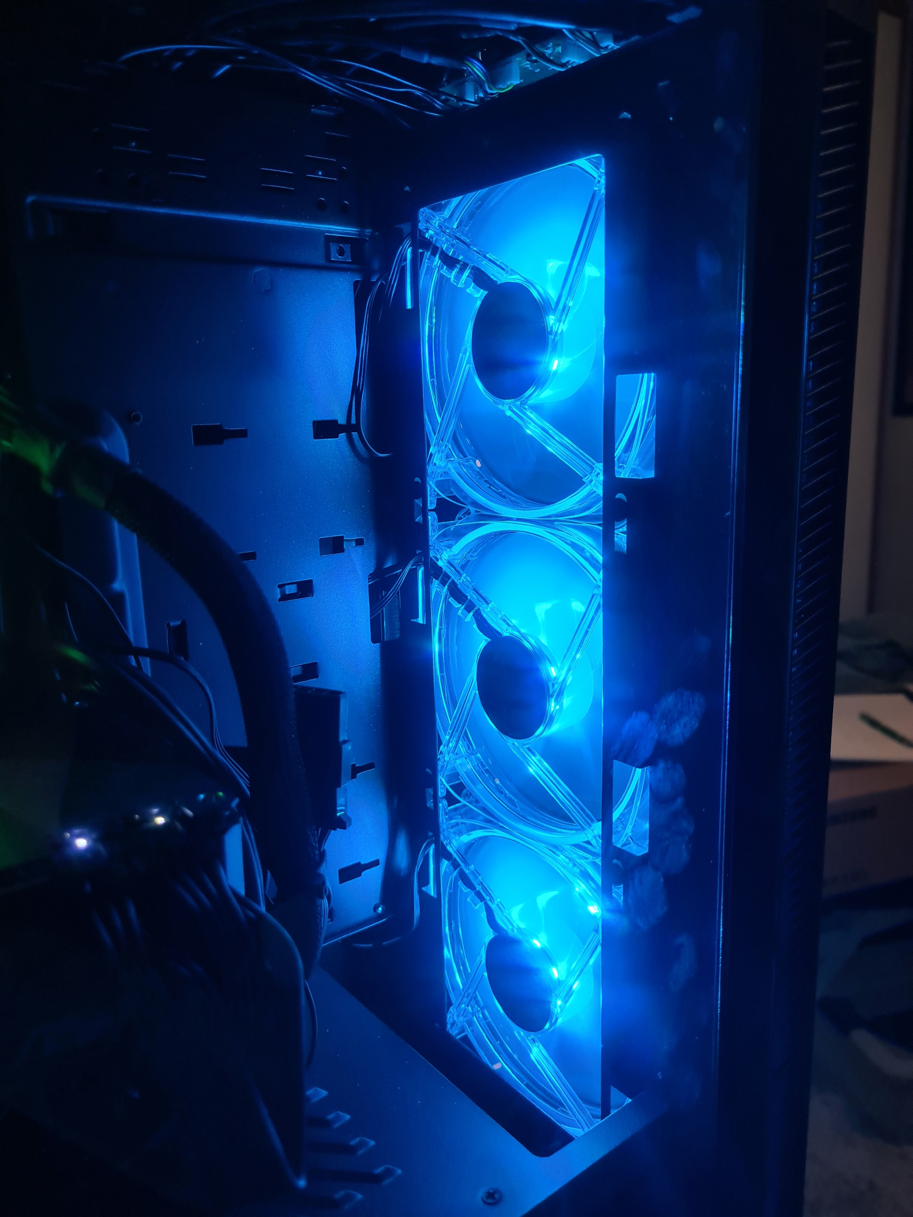

Wie sieht es denn mit der Lüftung in deinem Case aus? Wie sind die Lüfter angebracht und in welche Richtung blasen sie? Vielleicht ist da etwas falsch gemacht worden und dann kannst du so schon etwas verbessern.

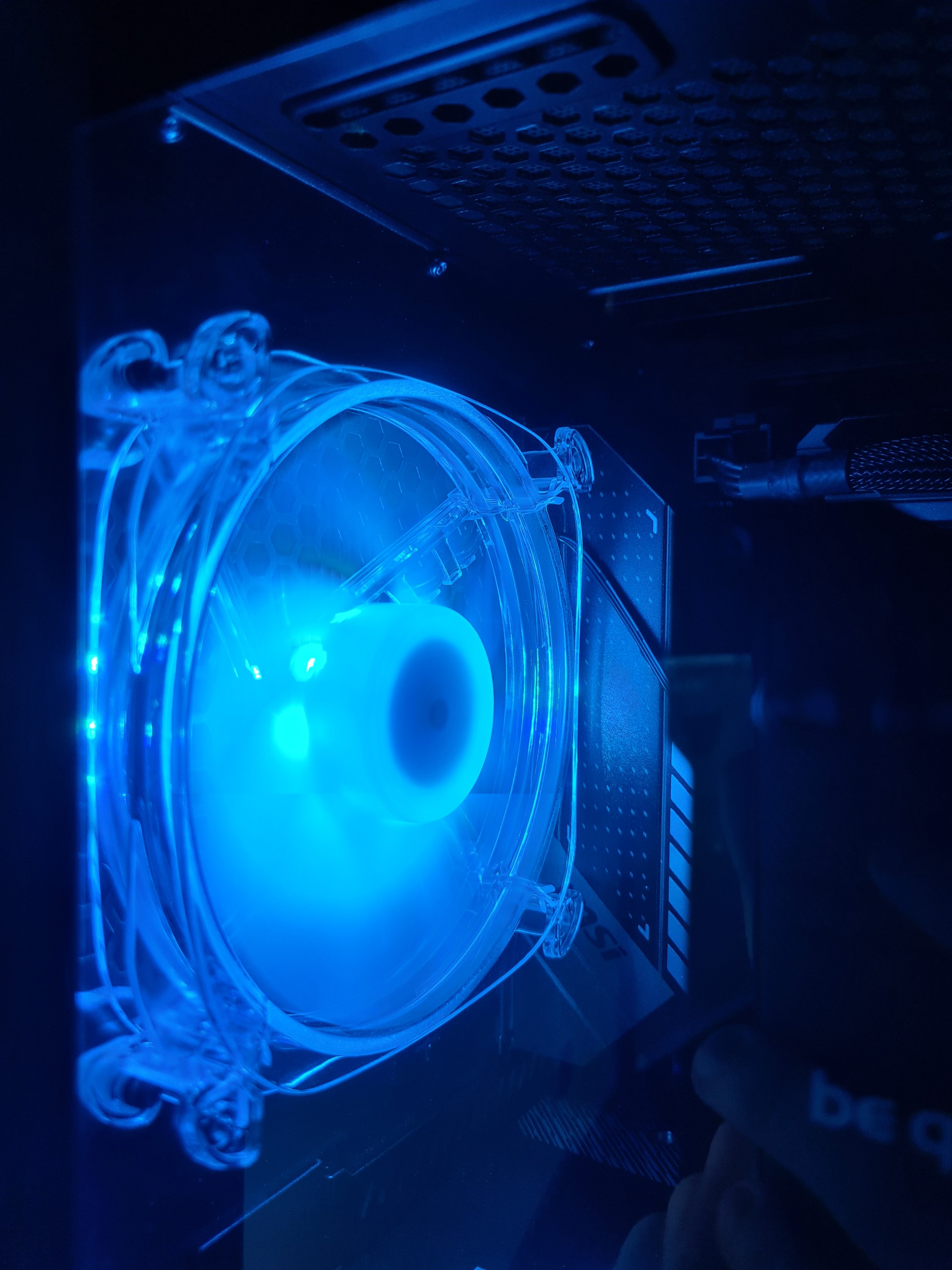

Habe mal Bilder beigefügt, vielleicht helfen diese ja bei der Beurteilung.

auf dem zweiten foto sieht man hinter dem rechner an der wand ein foto mit leuten drauf, soll das im internet zu finden sein?

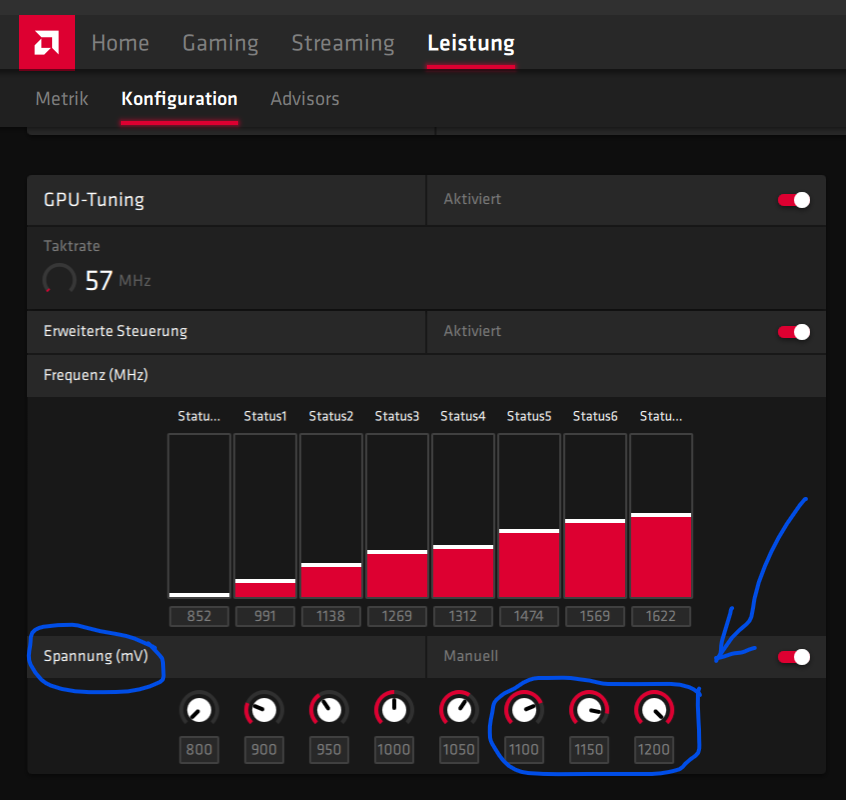

Undervolten bringt wahre Wunder
Undervolten - die letzten drei Stages.
Ich weiß nicht wie es bei der 5700 ist aber bei der Vega 56 so:
Status 5-7 auf 1622 MHz und 1050 mV - rennt wie sau jetzt - davor auch Probleme

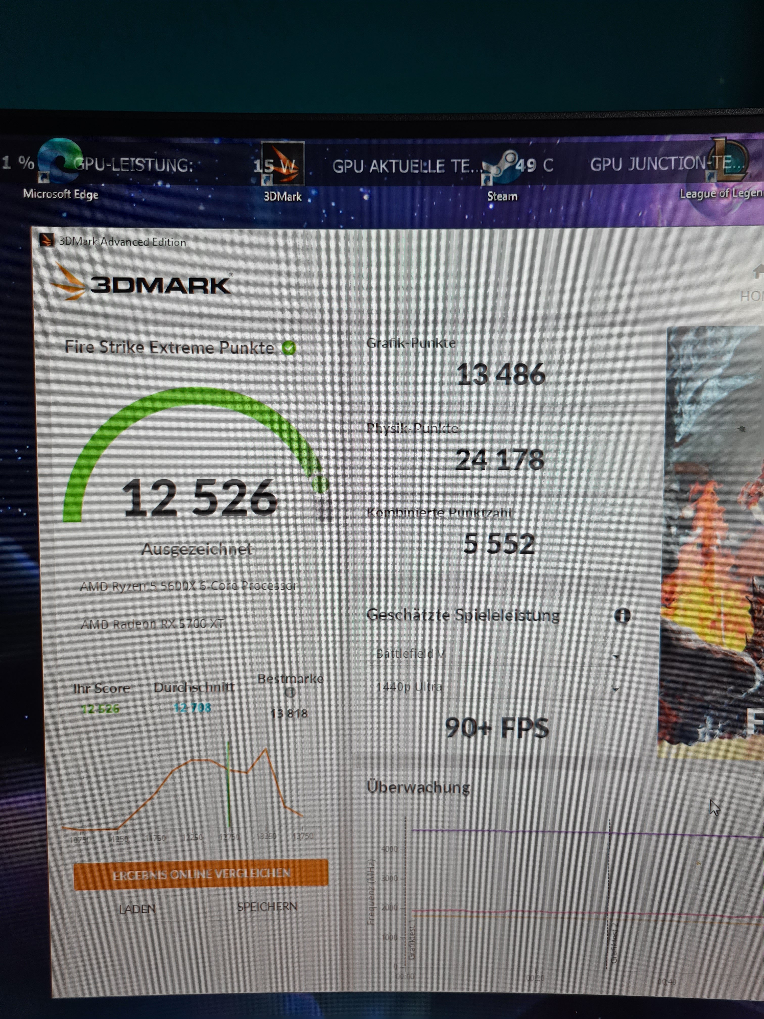

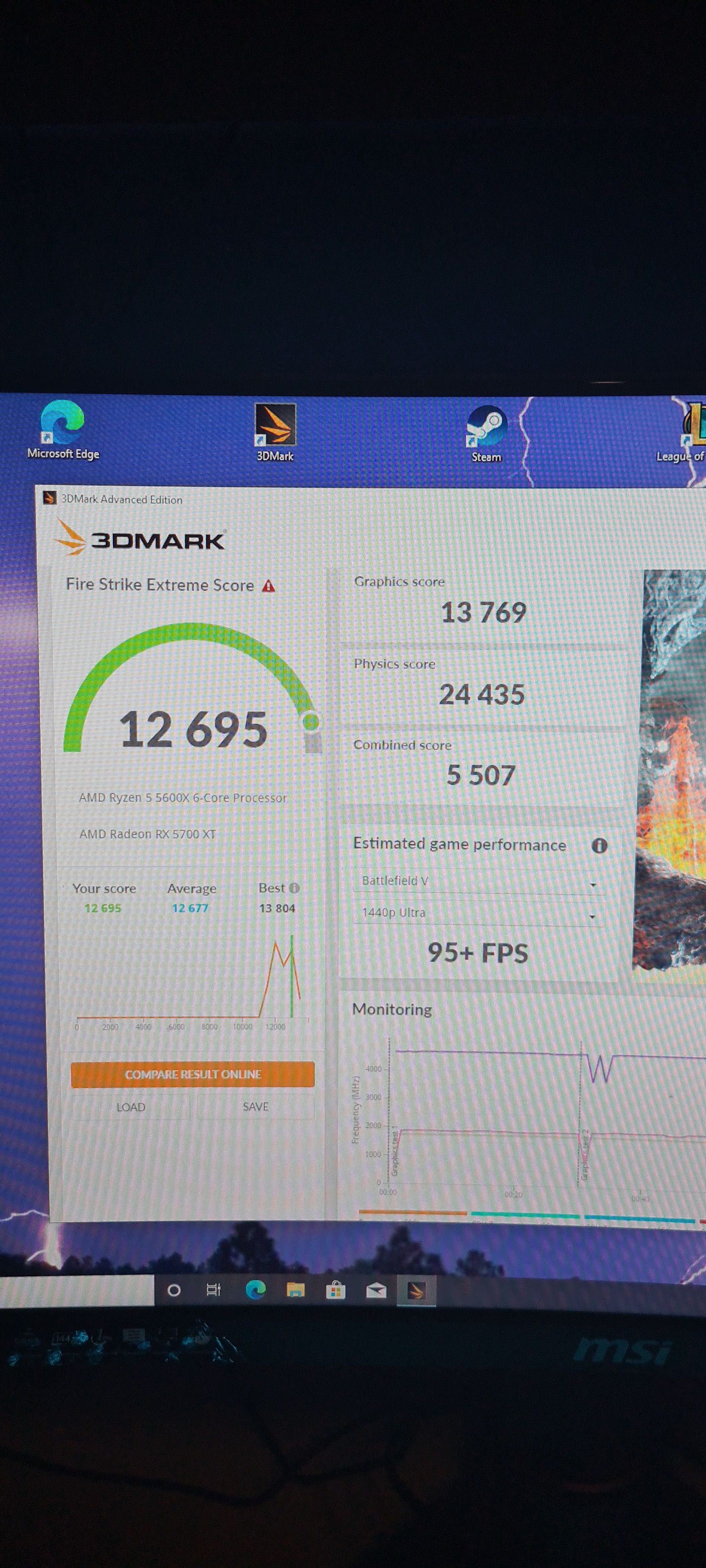

Habe mal Bilder vom 3DMark Fire Strike Extreme vor dem manuellen undervolten und danach angehängt. Die GPU Junction-Temperatur im Fire Strike Extreme blieb jetzt bei maximal 80°.
