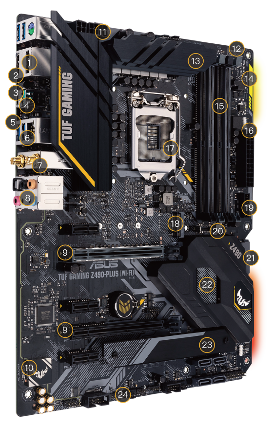

Baue gerade meinen ersten Computer zusammen.
Möchte jetzt die M2 SSD installieren weiß jedoch nicht genau wo die montiert wird da wohl zwei Steckplätze auf dem Mainboard vorhanden sind.
Bei dem Mainboard handelt es sich um ein ASUS TUF GAMING Z490-PLUS WIFI, Mainboard.
Die Festplatte von der das System booten soll und auf der später Windows installiert wird ist eine Samsung MZ-N6E500BW 860 EVO M.2 500 GB SATA M.2 Interne SSD

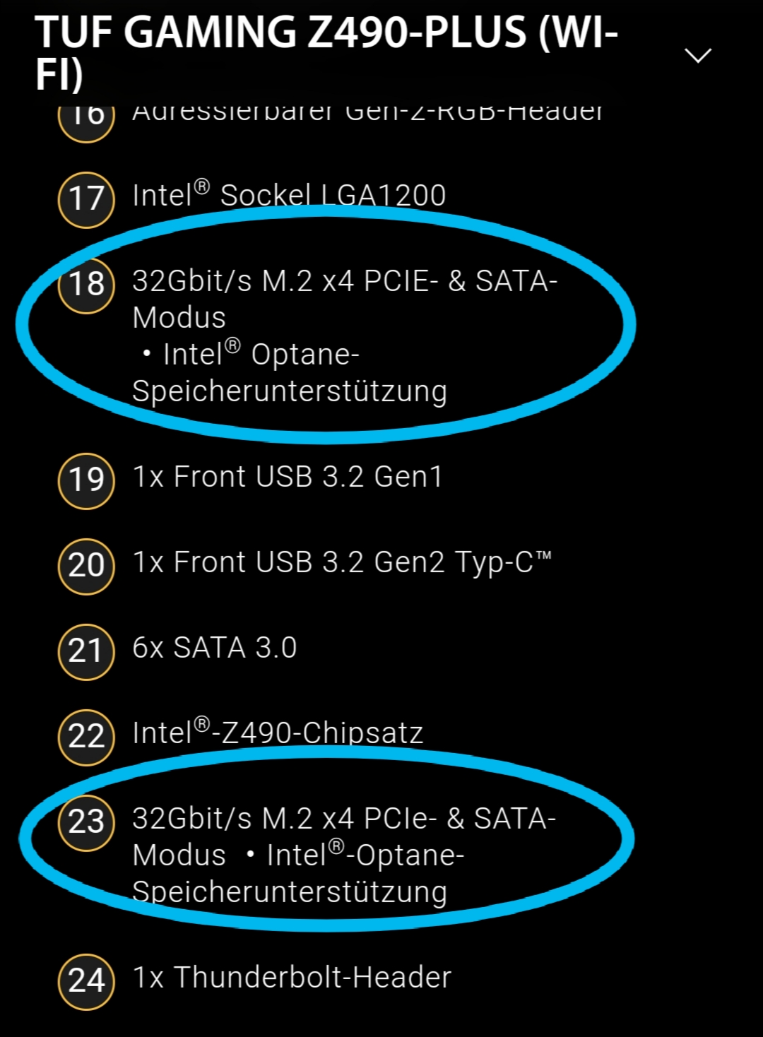

Frage: Wo genau wird die Samsung M2 SSD Installiert? Über dem Steckplatz 1 (Bild 23) ist eine Art Kühlkörper installiert.
Vielen Dank!
Egal, auf 18 oder 23, macht keinen unterschied

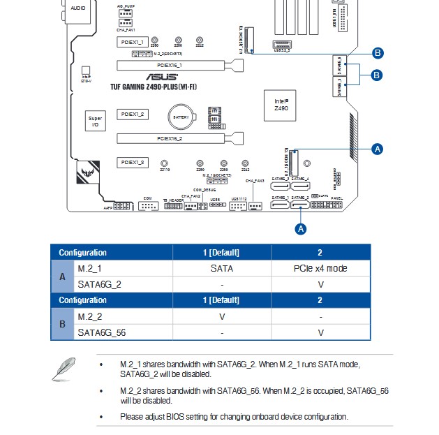

ist im Grunde egal, da beide Slots M.2 SATA SSDs unterstützen.
es werden da halt jeweils SATA Anschlüsse deaktiviert, das sollte man bedenken
Reaktionen: VanityX
ist im grunde egal welchen der beiden M.2-slots du nimmst, beide laufen über den chipsatz und beide fressen SATA. apropos, darf man fragen warum du dir die 860 Evo als M.2 gekauft hast?

Egal welcher Slot, ob 18 oder 23. Ich würde 18 nehmen ohne shield. Besser eine freiliegende m.2 die im Airflow liegt als eine unterm Shield.

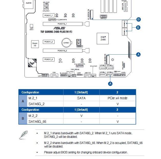

Echt? Heißt das etwa das die beiden Internen SSD's dann nicht mehr funktionieren würden weil der Anschluss deaktiviert wurde??
@VanityX:
äh, schau doch mal hin? da steht doch genau welcher M.2-slot bei verwendung einer SATA-M.2 welche SATA-ports deaktiviert. selbst wenn in beiden M.2-slots ne SATA-SSD steckt bleiben noch drei SATA-ports übrig.
Stimmt, also nach Installation der M2 SSD einen SATA Steckplatz verwenden der nicht durch das System Deaktiviert wurde.
