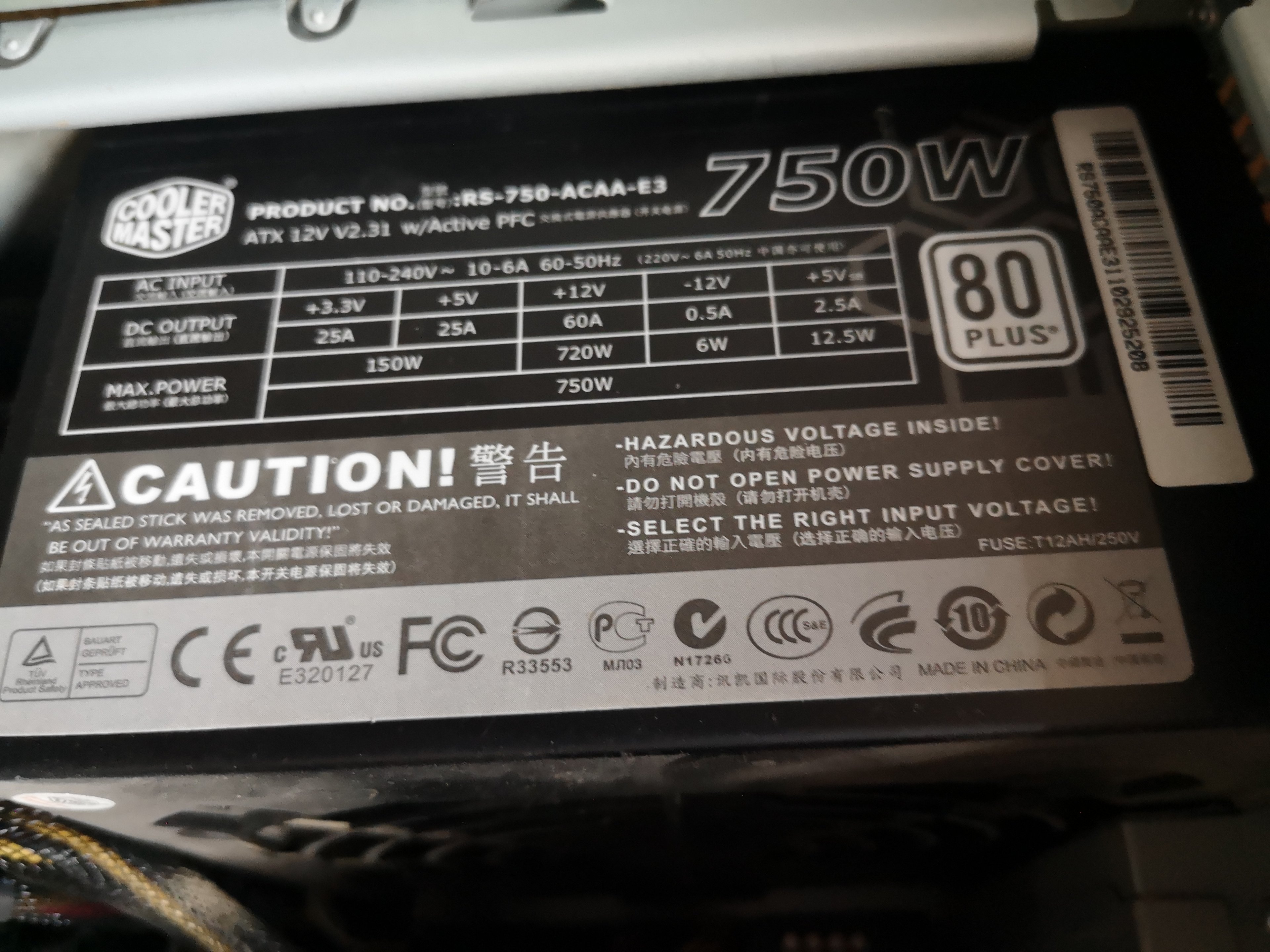

Ich vermute mal es ist das
Cooler Master 750 ACAA E3 mit 750W

Hm, 750W klingt jetzt erstmal nicht nach zu wenig Leistung. Aber je nach Alter kann die Impulsstromfestigkeit über die Zeit enorm abnehmen. Und genau Diese ist meist das Problem. Um das weiter einzugrenzen, empfehle ich den Takt von der GPU und vom V-RAM stark zu reduzieren, dann treten weniger Lastwechsel ein und die gemittelte Leistung der GPU wird auch reduziert. Wenn das System mit der Reduzierung läuft, wäre mein nächster Ansatz, ein (neues oder anderes) Netzteil zu probieren. Wenn nicht, ja, mal schauen, dann fällt mir erst mal nicht viel ein, was man noch probieren könnte. Mein Problem mit Blackscreens (Vega64) hatte sich mit dem Kauf eines neuen Netzteils erledigt.
Danke für die Antwort. Kannst du mir sagen, wie ich den Takt von der GPU und V-RAM reduzieren kann bzw. ein Video sagen in dem es erklärt wird? Außerdem in welchen Schritten soll ich anfangen den Takt zu reduzieren?
Das Netzteil ist bestimmt schon mindestens 5 Jahre alt, wenn nicht sogar älter.

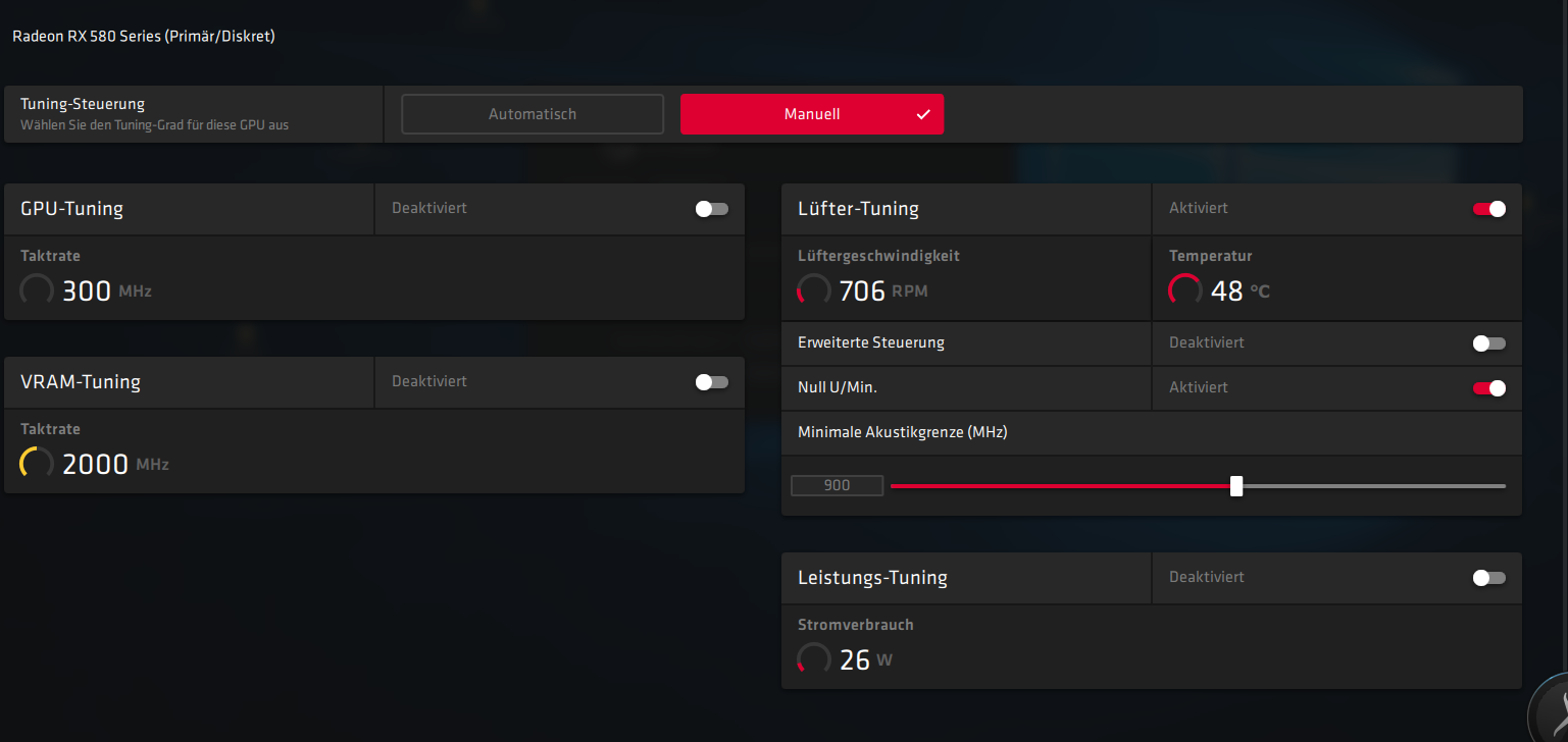

also wie es aussieht ist ja momentan mein GPU auf 300 MHz Takt und mein VRAM auf 2000 MHz.
Soll ich jetzt in AMD selbst etwas umstellen oder in MSI Afterburner hab das Programm eben wieder installiert. Hast du auch ein Video in dem es erklärt wird wie ich am besten vorgehe?
So wie es aussieht hast du doch in deinem Programm Schalter für Tuning (Aktiviert/Deaktiviert)
Das nutzt man wahrscheinlich eher um zu Übertakten. Aber du nutzt das jetzt eben mal entgegengesetzt. Also aktivieren und dann die Taktfrequenz nicht nach oben hin öffnen sondern nach oben hin begrenzen.
GPU-Tuning aktivieren und schauen was dann sichtbar wird. Wahrscheinlich erscheinen dann Regler wo du die Taktfrequenz einstellen kannst. Dort würde ich mal auf Verdacht nur die Hälfte des Möglichen einstellen und dann mal ein Game laufen lassen. Sollte das funktionieren dann kannst du langsam erhöhen. Sollte das schon nicht klappen weiter runter und wieder testen. Ob du den Afterburner oder deinen Treiber verwendest sollte keine Rolle spielen. Ich würde den Afterburner benutzen um das ganze zu überwachen. Kannst dir da schön ein OSD (On-Screen-Display) einrichten und siehst dann was genau deine Komponenten im Spiel machen. Zumindest wenn es überhaupt läuft. Kannst Taktraten, Temperaturen, Spannungen usw. beobachten. Und dabei vielleicht auch erkennen wann es kritisch wird.
Danke werde ich ausprobieren meinst du folgende Regler?

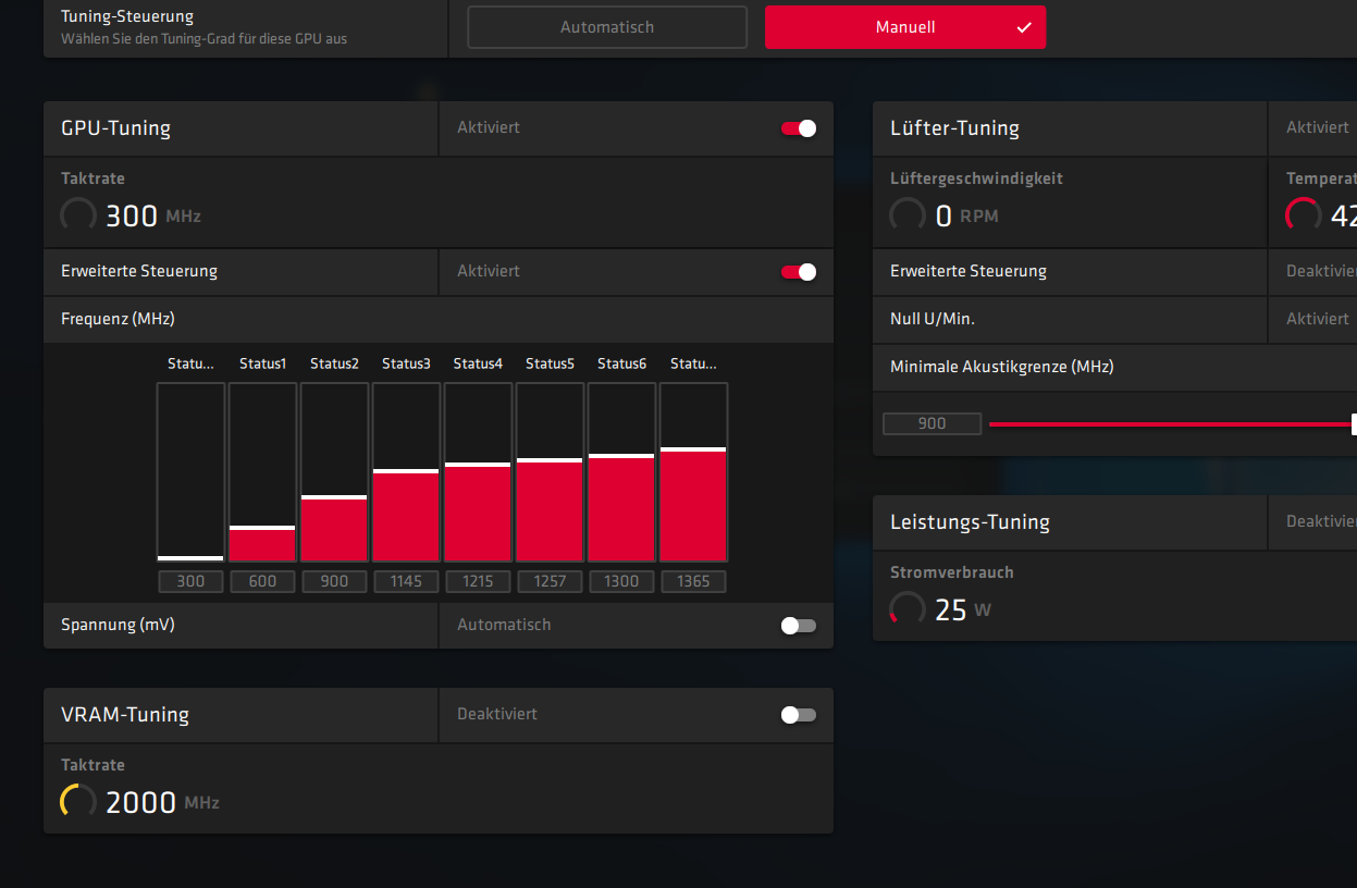

Denke mal ja. Also du hast ja das richtige Aktiviert. Wie das jetzt einzustellen geht sehe ich gerade nicht. Sind das Schieberegler? Dann kannst du dir ja mal die eingestellten Werte notieren und dann mal die letzten beiden runter regeln. Oder auch die letzten 5. Alles nur bis 900 zulassen. Dann wird dein Grafik wahrscheinlich absolut nicht flüssig, aber zumindest siehst du ob es zu Fehlern kommt die dadurch kommt das die Grafikkarte zuviel Leistung will. Wobei ich denke das auch 1145 reichen sollte für den ersten Test. Und dann langsam weiter erhöhen wenn das problemlos läuft.

Halt!!! Nein, falsch gesehen, Keine Spannung, Takraten.
Die verschiedenen Möglichkeiten geben die Taktfrequenz für verschiedene Lastszenarien vor (bei Vollast, rechter Regler, liegt die GPU Vorgabe bei 1365MHz). Solange Leistung und Temp dabei im Ramen sind, sollten Diese 1365MHz erreicht werden.
Dann macht doch das was ich geschrieben habe Sinn? Die letzten 4 "Szenarien" eben weiter runter. Damit der auch unter höchsten "Anforderungen" nicht höher taktet als es der Schieberegler (Benutzer) erlaubt.
Vielleicht geht das ganze auch über das auf der rechten Seite angebrachte Leistungstuning. Einfach die Leistung begrenzen.
Also, als ich mein Problem untersuchte, habe ich GPU und Speichertakt um 25% (dem Maximal möglichen) reduziert und dazu die Leistung auf -50%. Das hat bei mir bis zum neuen Netzteil gereicht und war trotzdem schneller als die 290X Tri OC (oder wie die auch hiess..), die vorher drin war.
Aber ja, bei der Einstellungsmöglichkeit jetzt, muss man alle Regler, die über dem neuen Max Wert liegen, auf den Max Wert runterregeln (z.B. 1100).

Also als erstes hab ich die letzten drei auf 1145 runtergestellt und habe blackscreens bekommen und dann die letzten 5 auf 1145 und immernoch blackscreens bekommen. Nun hast du vielleicht eine Idee, was ich als nächstes ausprobieren könnte? Ich könnte noch den VRAM von 2000 auf minimal 1750 runterstellen.
Erzi73 schrieb:
ja, oder die letzen auf 900 runter auch beides begrenzen. Also GPU und die VRAMs. Einfach ausprobieren. Kaputt machen kannst du damit ja nichts.

Nachdem ich jetzt die Regler alle noch weiter runtergestellt habe und VRAM auf den niedrigst möglichen Wert hab ich jetzt nach einer zweistundigen gaming session keinen blackscreen mehr bekommen. Ich werde es weiter mal beobachten und dann die Regler langsam wieder hochschrauben. Nun ist aber die Frage was ist dann jetzt das Problem?
