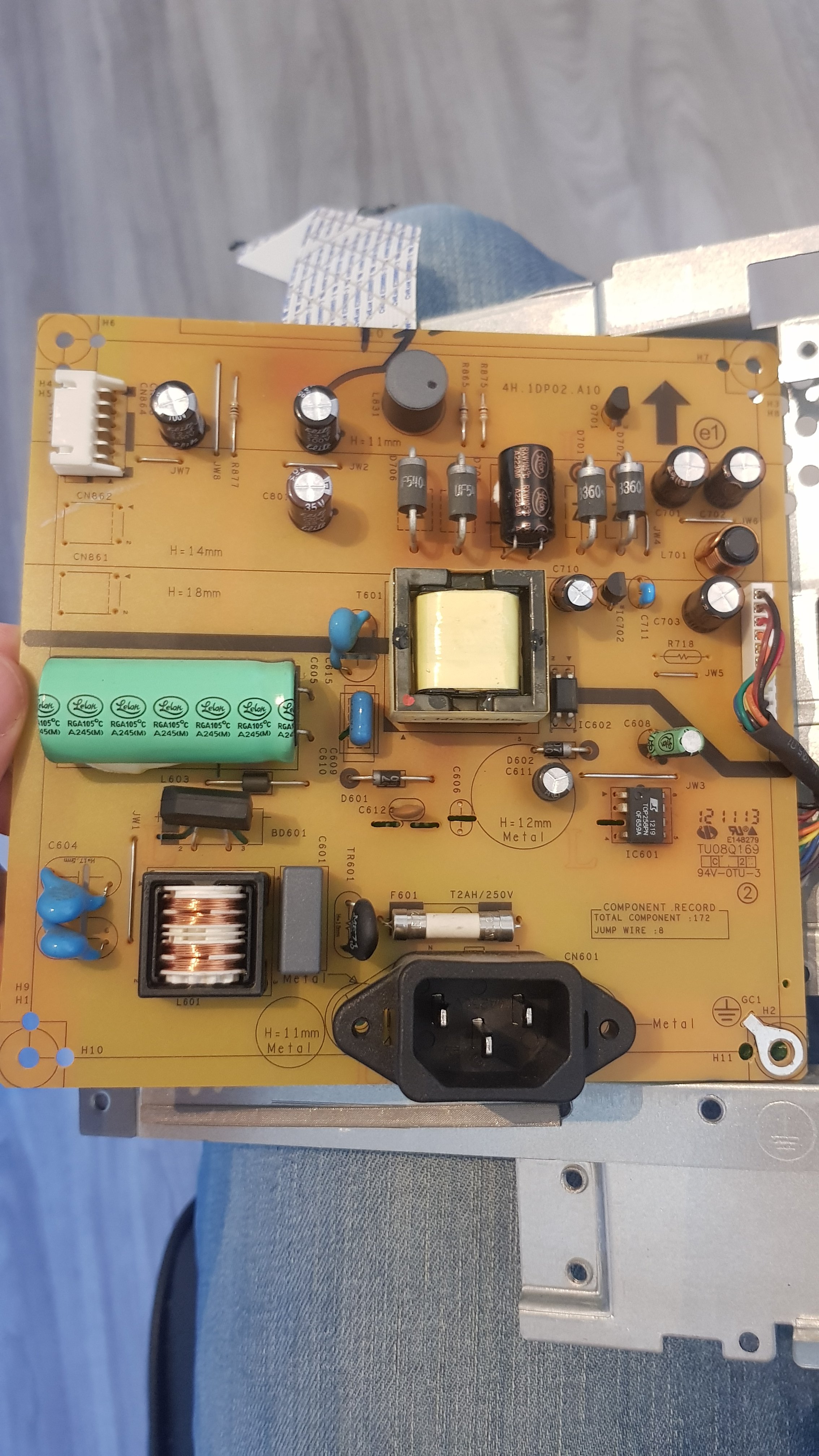

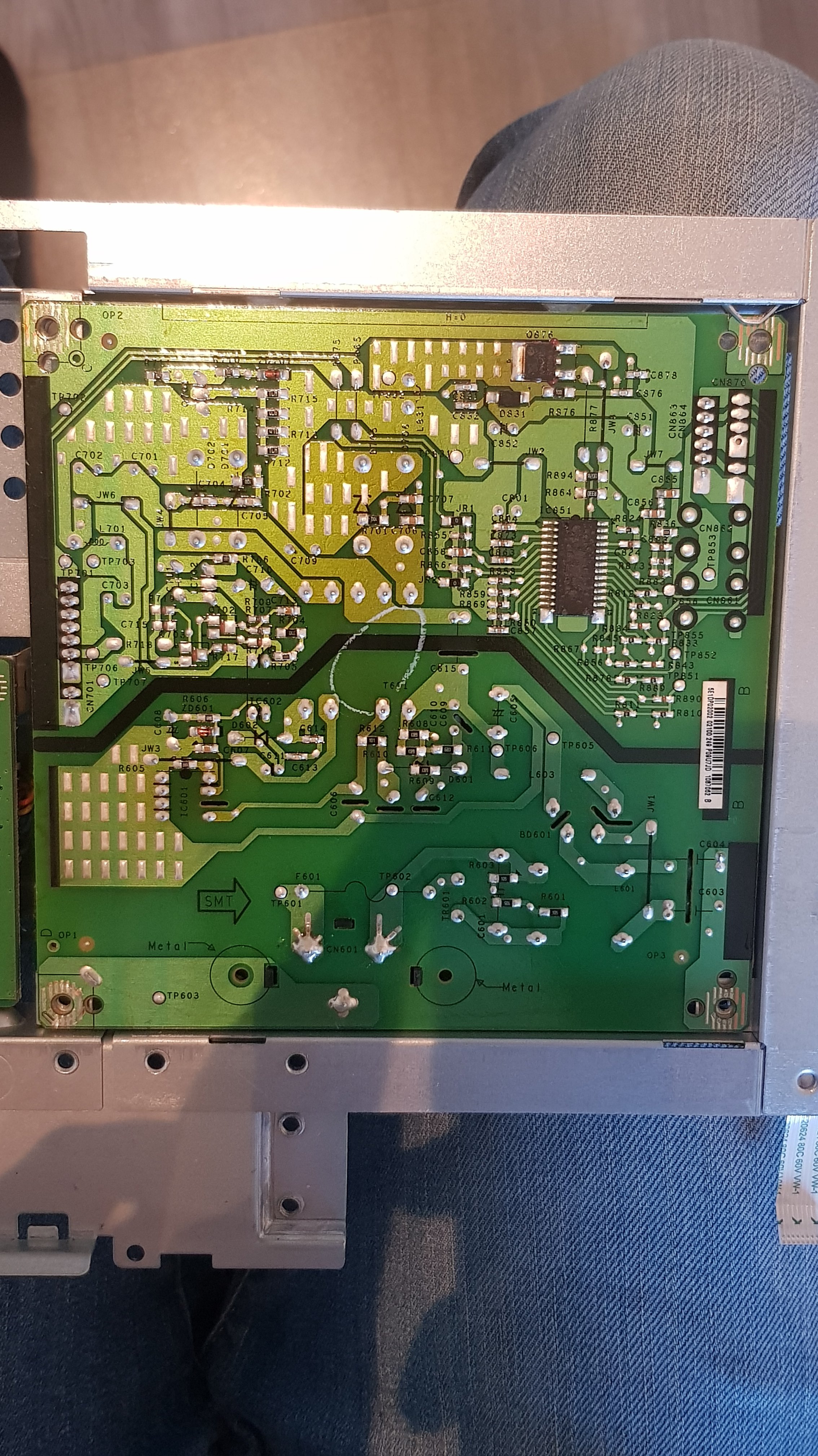

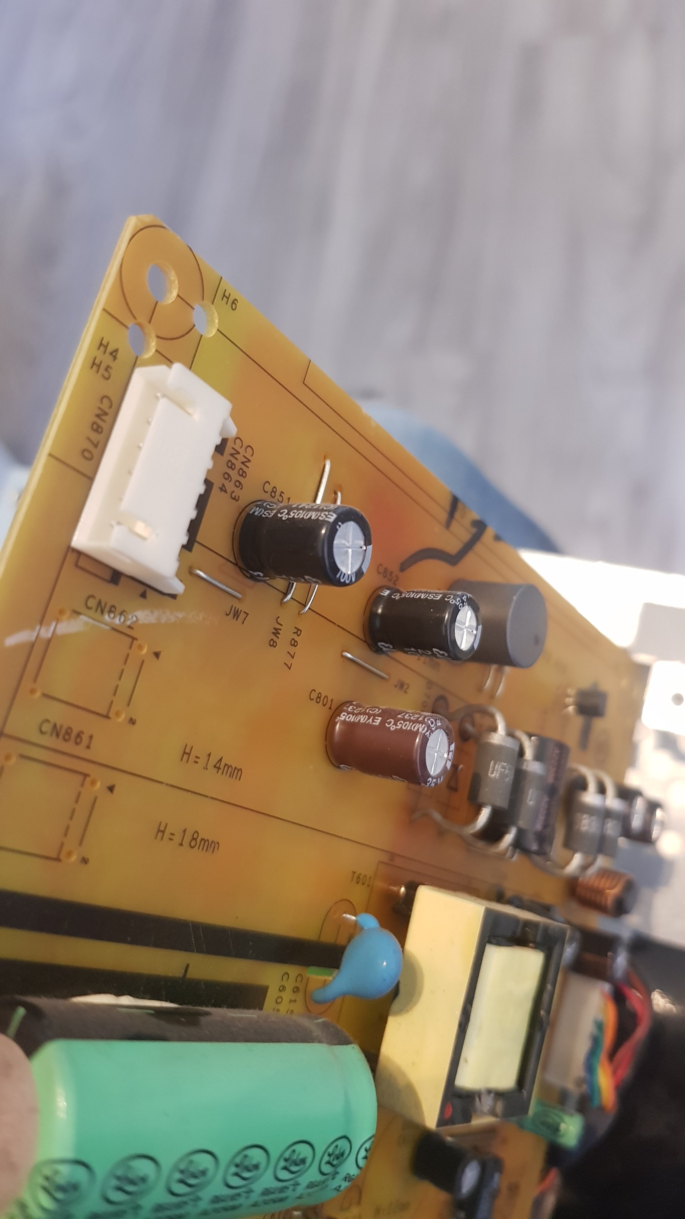

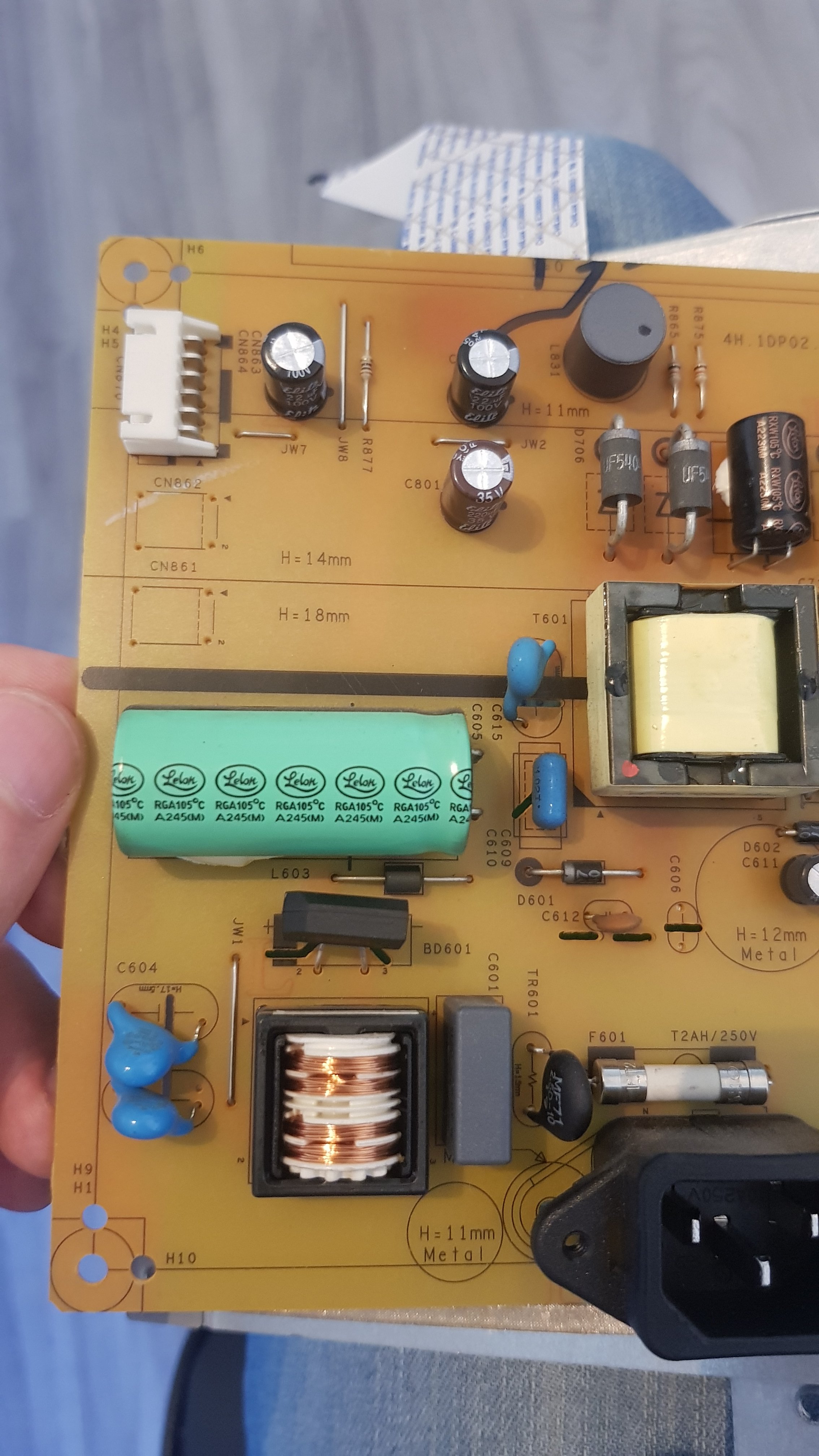

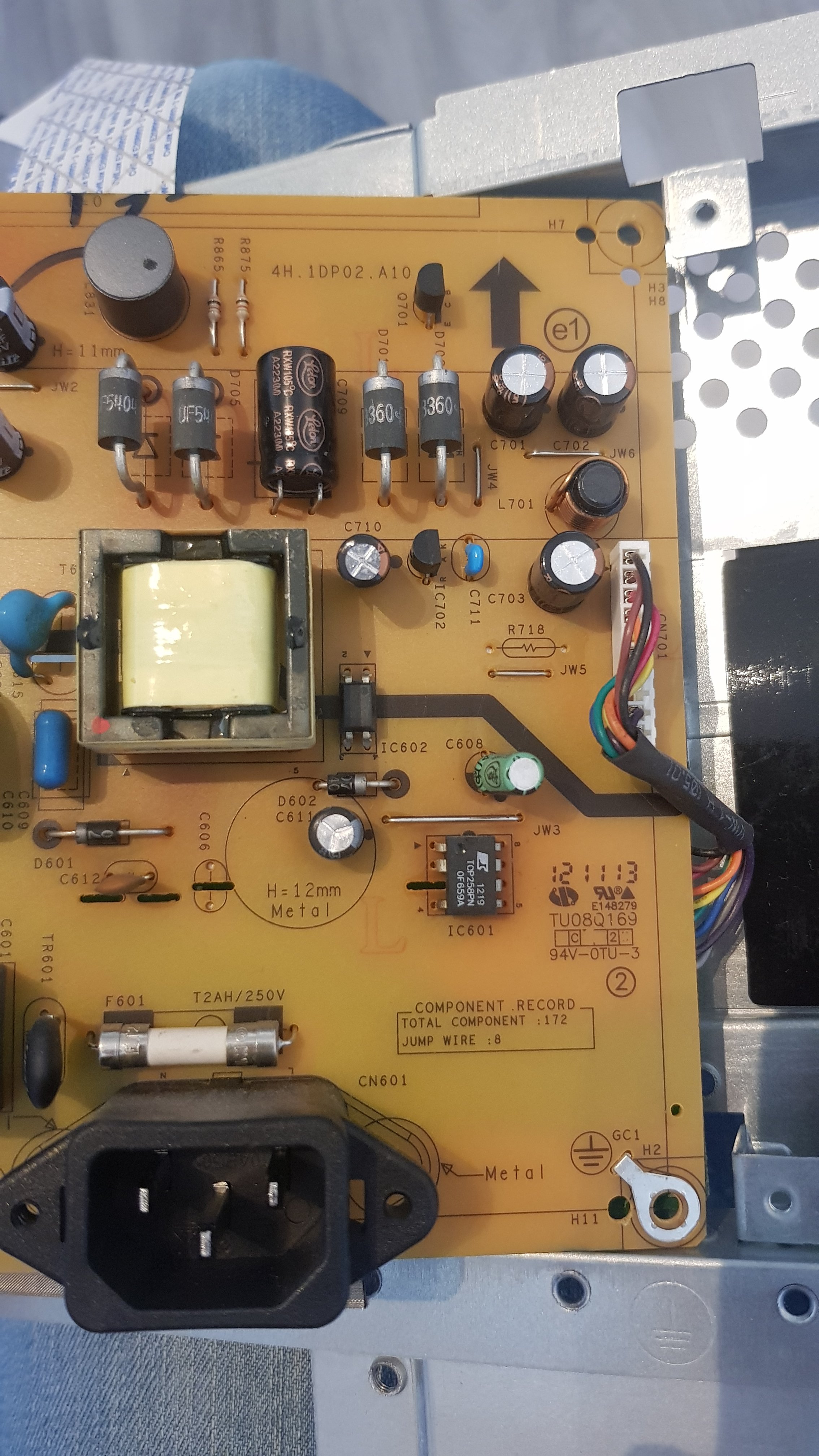

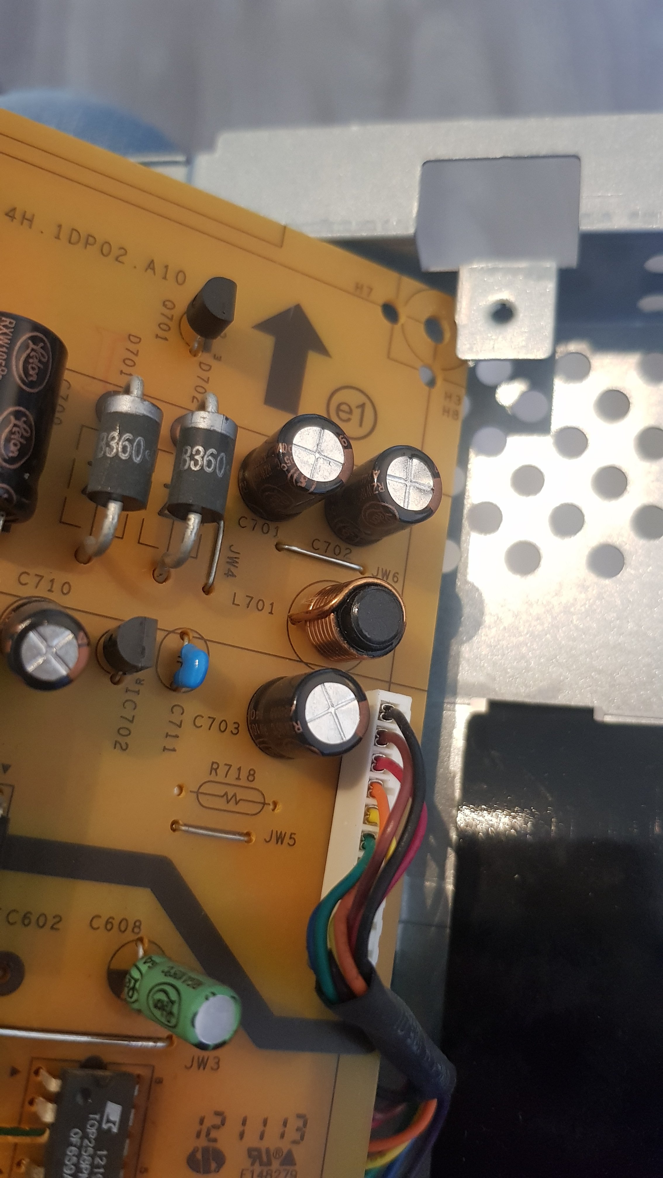

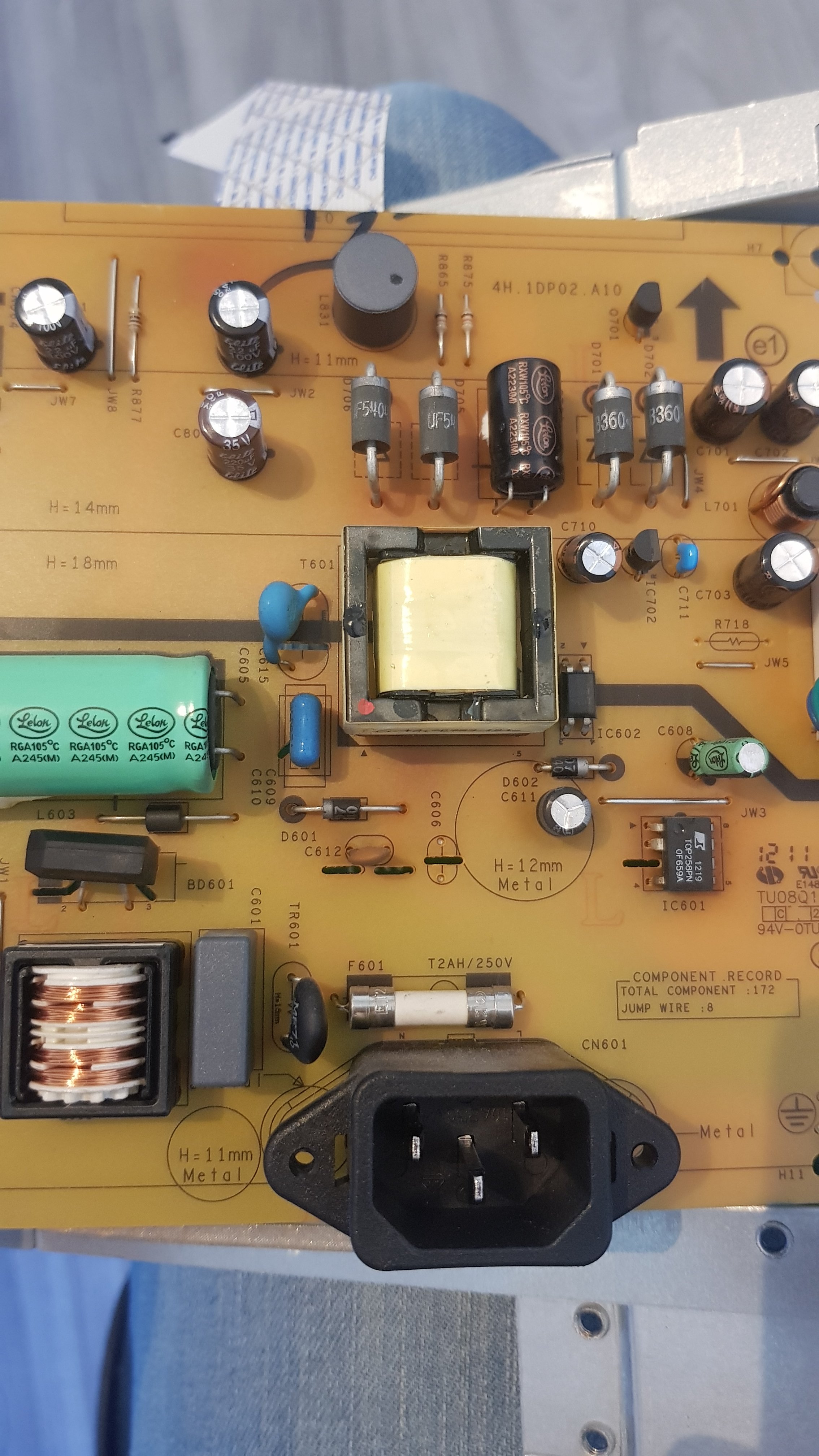

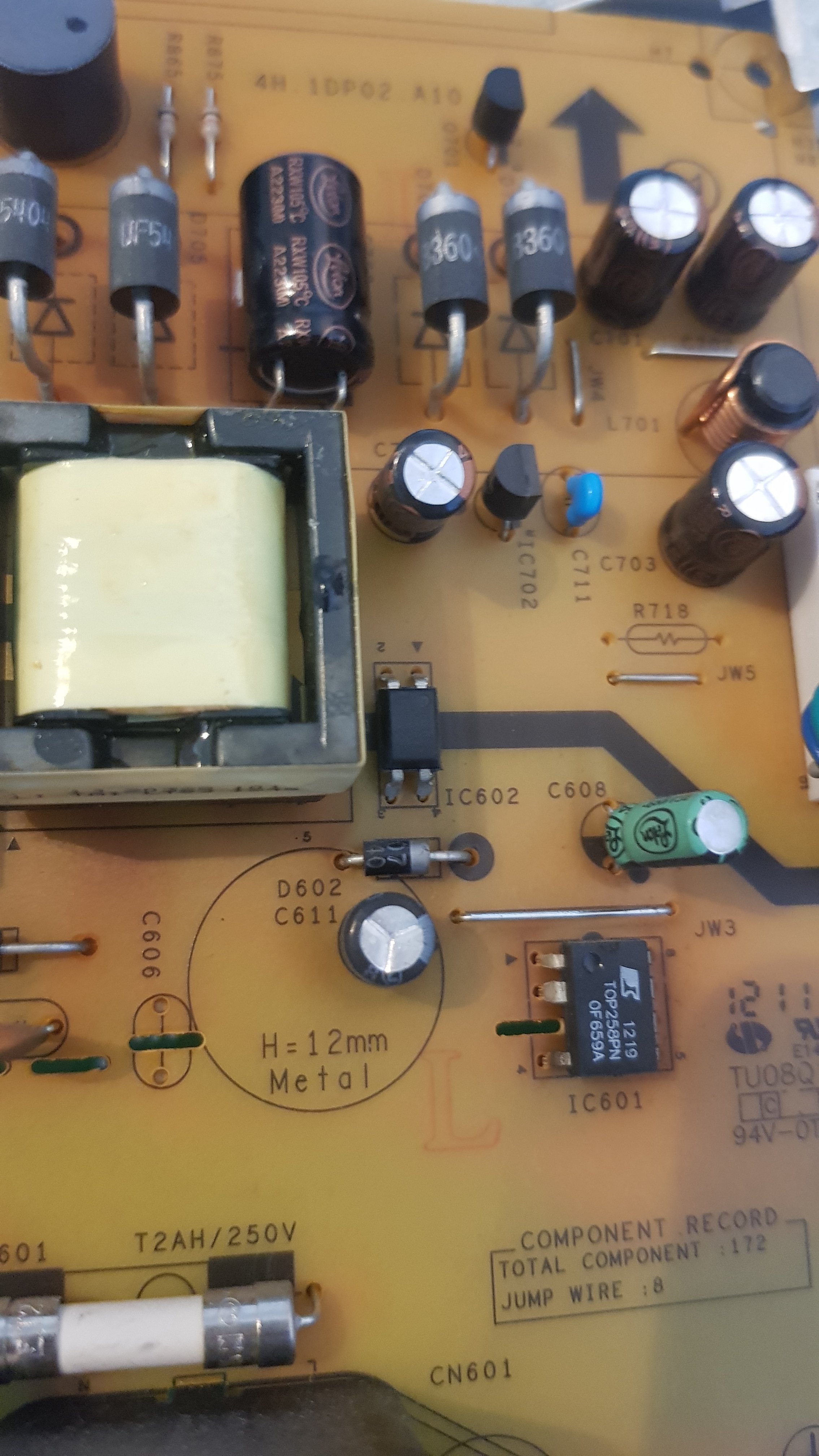

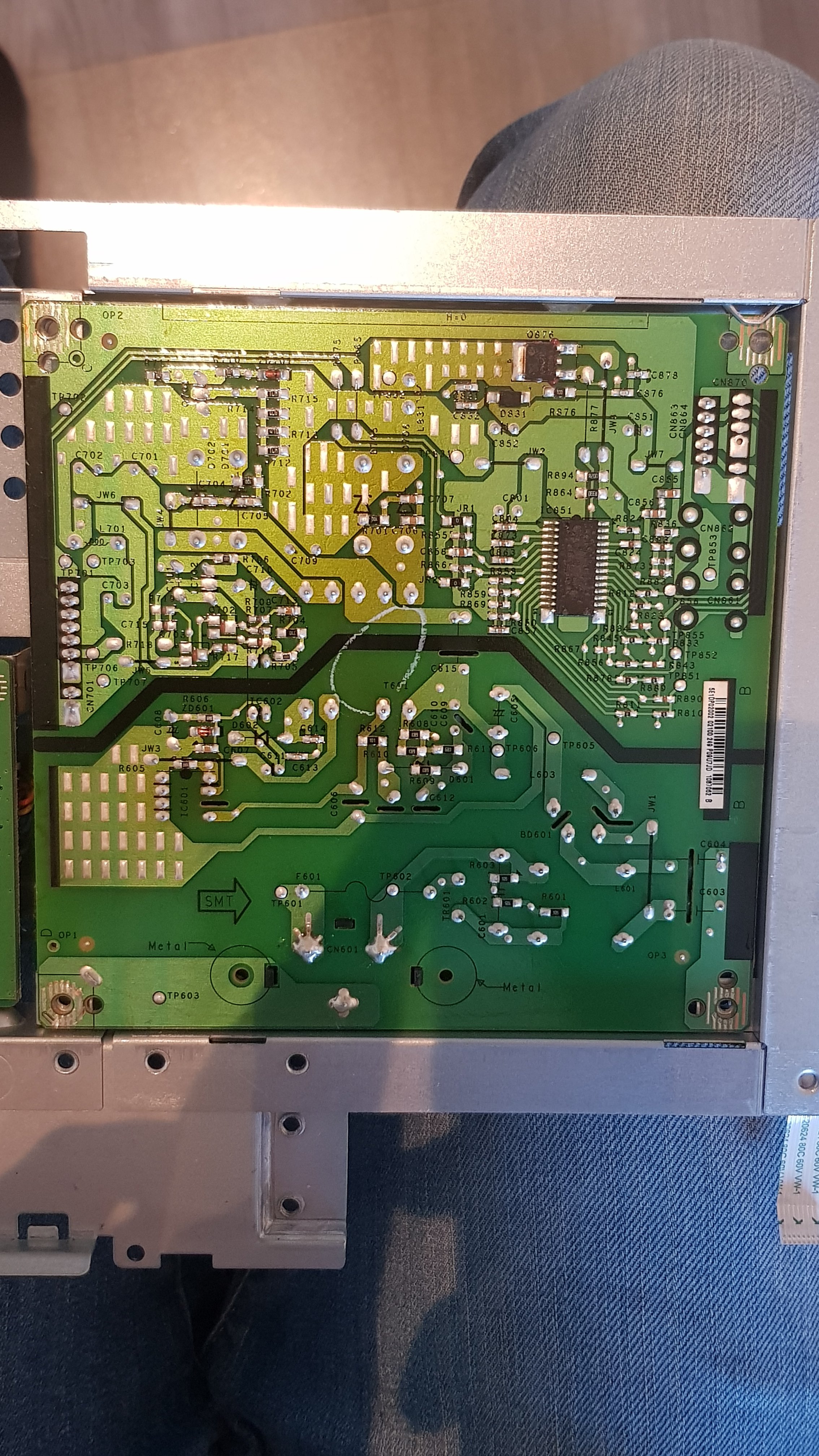

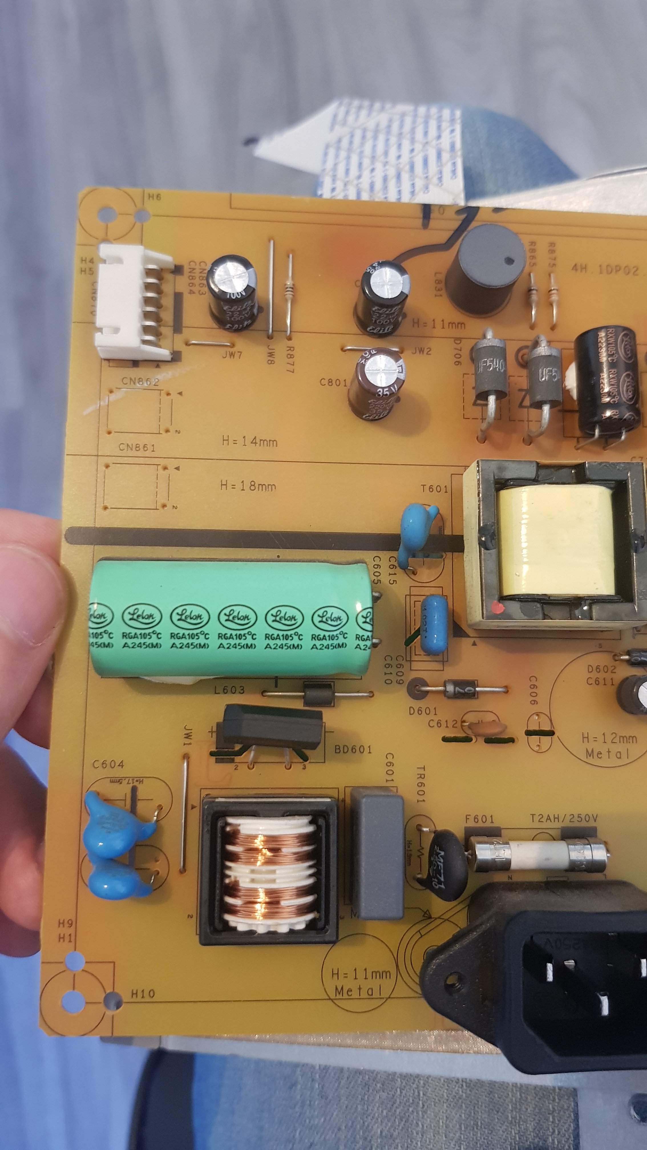

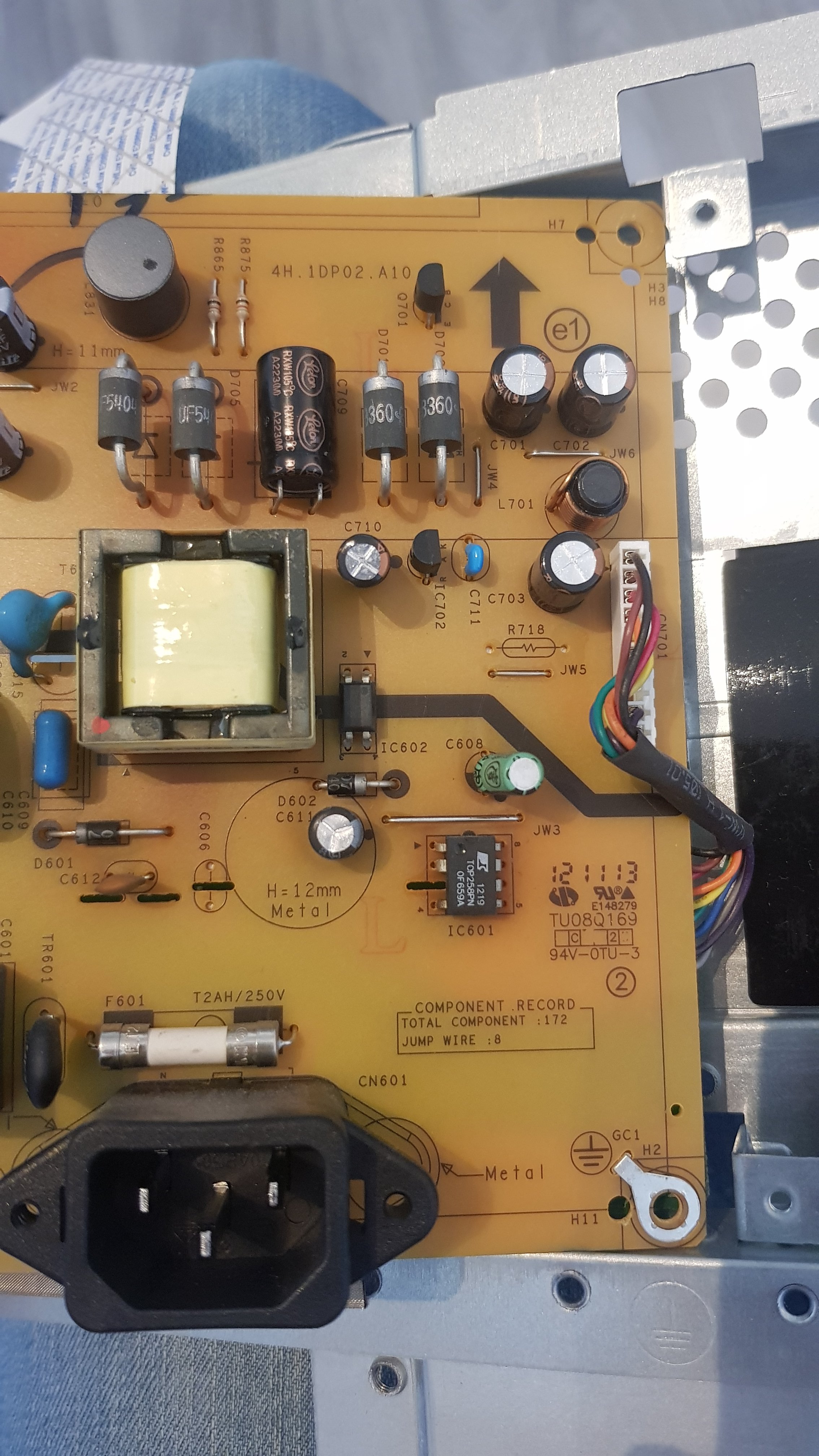

ich hatte vor ein paar Tagen einen Stromausfall (ca.5min). Nach dem Ausfall fiel mir auf, dass sich mein Monitor (ASUS VS248H) nicht mehr einschalten lies. Zum Zeitpunkt des Stromausfalls war er aus (nicht Standby) jedoch war er am Rechner und im Hausnetz eingesteckt.
Ich habe im Netz gelesen, dass man etwas warten soll, damit sich der Monitor "zurücksetzt" bzw. die Kondensatoren darin entladen werden. Ich habe ein paar Tage gewartet - kein Zeichen. Ich spreche nicht über "kein Signal" sondern es kommt noch nicht einmal die "Standby-LED".
Über die verbaute Hardware finde ich leider im Netz nichts brauchbares, keine Pläne, keine Tipps. Die Sicherung des Netzteils (innerhalb des Monitors) habe ich auf Durchgang gemessen - i.O.
Die Kondensatoren auf dem Netzteilbereich sehen ebenfalls i.O. aus - meiner Meinung nach.
Im Anhang findet ihr ein paar Bilder der Netzteilplatine.
Hat jemand Erfahrungen oder eine Idee, was ich tun könnte bzw. wo ich was messen sollte?
Vielen Dank vorab!

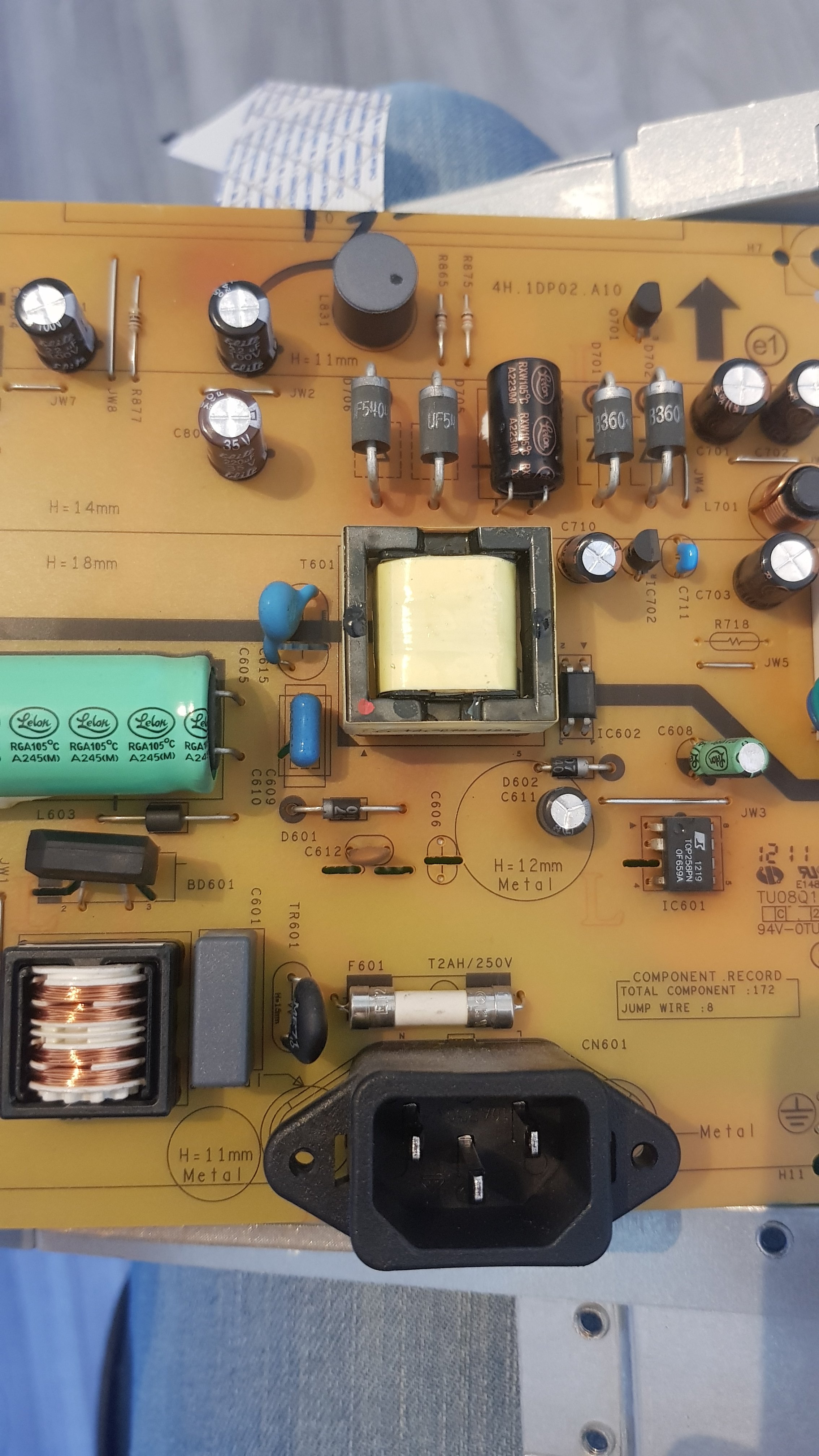

also wenn ich mir das erste Bild ankucke von der Rückseite, scheint mir da etwas ziemlich warm geworden zu sein in der mitte nach oben rechts, wenn das nicht nur eine komische Lichtspiegelung sein sollte.
Was auch der Verfärbung oben links mittig entspricht.
Denke mal das der Stromausfall der letzte Tropfen war, der den fehlkonstruierten Monitor endgültig den Rest gegeben hat.
btw. 90 % aller Monitore und Fernseher sind so fehlkonstruiert, das die empfindlichen Bauteile sich gut aufheizen und oft nach einer definierten Zeit und wesentlich eher ausfallen, als wie es bei guten Konzepten der Fall ist.

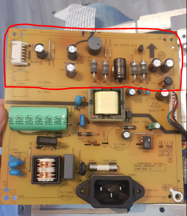

Unterhalb der weißen Markierung und auch weiter links ist die Platine auch verfärbt.

Diese Verfaerbungen sind bei den oft bei Netzteilen verwendeten Billigplatinen ueblich, wenn die Teile schon eine Weile in Betrieb waren.
Ich stimme dem TE zu, optisch ist da nichts offensichtlich.
Man muesste jetzt anfangen zu Messen. Es gibt ja sogar ein paar Testpunkte auf der Rueckseite, aber leider steht nichts dabei was da zu erwarten ist...
Mal ganz abgesehen davon das fuer einen Laien ein Messen an einem offenen Netzteil nicht ungefaehrlich ist!
Wenn du ein LCR/ESR Messgeraet hast, koenntest du die Kondensatoren durchmessen ob die noch in Ordnung sind. Nicht alle Defekte sind sichtbar.
Messenswert sind auch die Dioden und der Brueckengleichrichter, da reicht ein normales Multimeter, aber man muss die ausloeten um zuverlaessige Ergebnisse zu bekommen.
Zur Ursache: Es ist haeufig, das wenn nach einem Stromausfall der Strom wiederkommt, erstmal eine Spannungsspitze auftritt. Wenn das Netzteil dann schon "wackelig" war, kann das dem Teil den Rest gegeben haben.
Wer sich traut kann auch mal die Elkos austauschen, gerade bei Netzteilen belebt das gerne mal ein Gerät wieder.
Nur weil die nicht aufgeplatzt sind, heißt das noch lange nicht das Kapazität und ripple etc. noch stimmen.

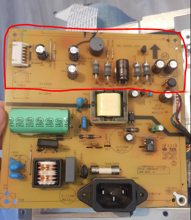

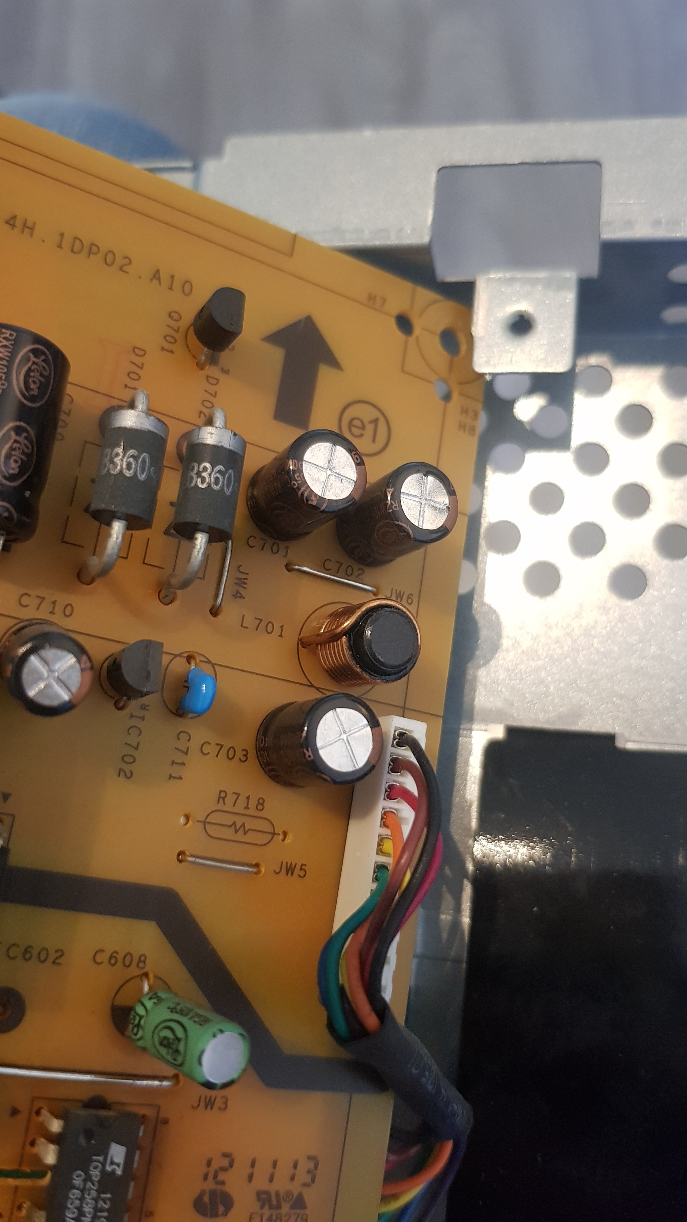

@Sebbi : Diese Verfärbung ist mir auch aufgefallen, als ich es ausbaute. Ich dachte nur, dass dieser Bereich vielleicht eine andere Zusammensetzung vom Lack hat oder dass es einen technischen Grund vom Hersteller gibt...Habe so eine Verfärbung in der Ebene der Leiterbahn nämlich noch nie gesehen...Meistens rückt der Todeszeitpunkt der umliegenden Bauteile durch die Hitze näher und wird durch die Auswahl "schwacher" Bauteile beschleunigt - dann reicht ein Hauch einer Spannungsspitze. Man hätte schließlich auch wärmebeständigere Bauteile auswählen können die den "Braten nicht fett machen". Schade, er hat noch so gut funktioniert...zumindest scheinbar. Ich muss dazu sagen, dass diese Verfärbung schimmerte...je nach dem wie das Licht fiel, sah man es gut oder schlecht bis gar nicht. Stichwort Konstruktion: es gibt im Platinenbau der Großen immer wieder den Fall, dass sie essentielle Bauteile, bspl. die Kondensatoren (egal ob groß oder klein) an der Abluftseite des Wärmestroms platziert werden oder anders gesagt; Sie werden im Betrieb permanent auf Temperatur gehalten - ob sie wollen oder nicht - und dadurch "weichgekocht" :D
Das ist bei dem Modell genau so. Im Anhang sieht man den Bereich, der im Halteblech mit kleinen Lüftungslöchern versehen ist. Man sieht auch eine markierte Linie vom Hersteller...Zufall? Der nach oben ausgerichtete Pfeil (oben rechts im Bereich) zeigt vielleicht? auch die Luftflussrichtung an - würde ins Muster passen. Die Kondensatoren können also gut gewärmt aus den kleinen runden Fenstern schauen...wenn sie nur wüssten.

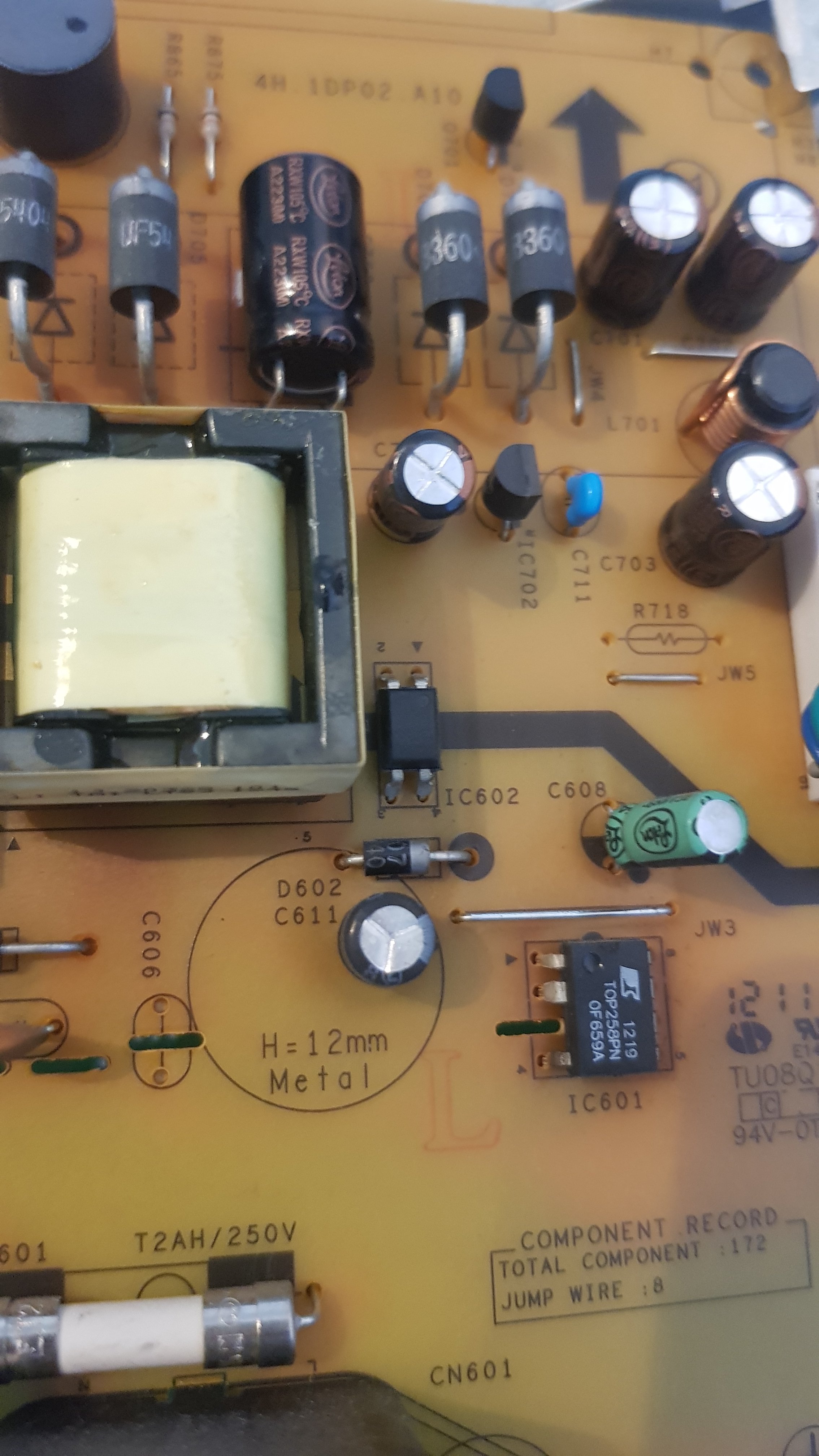

Man sieht zB deutlich das die beiden grossen Dioden direkt ueber dem Trafo sehr heiss geworden sind.
Woran / wo erkennst du das? Meiner Meinung nach, sehen sie nicht sonderbar anders bzw. kritisch aus. Schaust du auf die Seite der Bauteile oder die Rückseite der Platine?
Die Verfaerbungen der Platine auf beiden Seiten deuten darauf hin. Da ist es sehr warm geworden.
