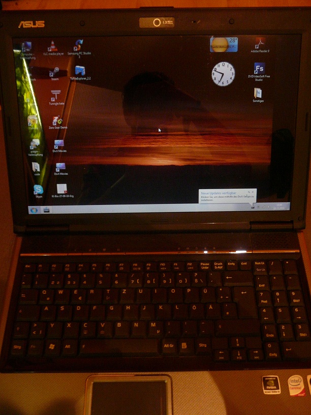

Hab mich mal schlau gemacht nach der Backofenmethode. Die Beschriebenen Symptome anderer Karten sahen zwar anders aus, aber was hab ich zu verlieren? Hab die Karte also eben ausgebaut und nun brutzelt sie bei warmen 115°C für 30 Minuten vor sich hin, mal schauen, was es bringt ...
Drückt mir die Daumen!! :)
Ich möchte euch gerne mal ein Bild zeigen, bevor ich euch am liebsten alle knutschen würde. Ihr habt das unmögliche möglich gemacht!!!!!
VIELEN DANK!!!
VIELEN DANK!!!
VIELEN DANK!!!
Ich kann's garnicht oft genug sagen: DANKE!!!!!! :)

Und ich geb dir brief und siegel drauf das es nicht länger als 2 wochen hält , backen ist keine lösung für das Problem . Kannst mir ja mal ne PN schicken ich hab da ein paar mehr möglichkeiten.
Natürlich ist mir klar, dass es keine Lösung ist, die für die Ewigkeit gemacht ist. Aber wie bereits erwähnt, werde ich mir im Januar sowieso einen neuen Tower zu legen und dann für später wohl nur noch auf ein Netbook umsteigen, bin halt tragefaul :)
Aber da ich im Moment an 'nem uralten Pentium 4 sitze, ist der laufende Laptop mit nem 2,5Ghz DualCore schon ne ganz andere Klasse. Eignet sich auch wesentlich besser zum Filme schauen und spielen.
Und solange es bis Januar hält, bin ich glücklich. Alles weitere ist natürlich noch besser, aber das zeigt sich ja dann :)
