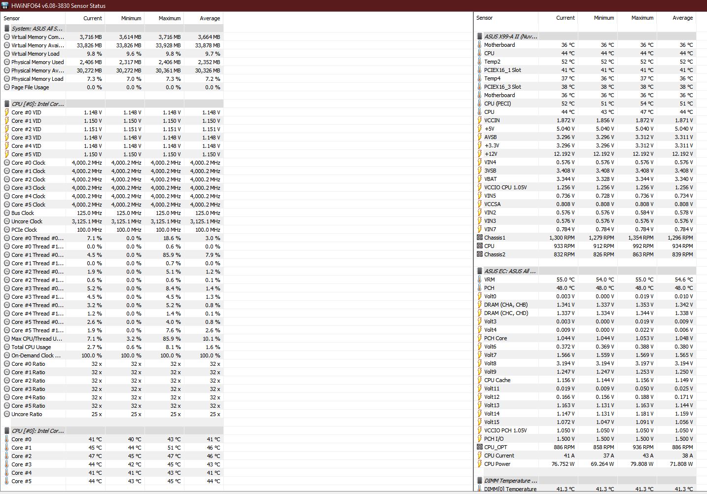

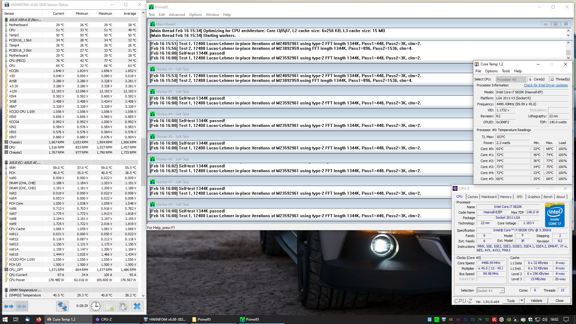

Klicke auf's Thermometer.P4P800 schrieb:Wie und wo muss ich die Spannungen checken?
ruthi91
Rear Admiral
- Nov. 2007
- 5.733
VCCIO übertreibt dein Board komplett wie man sieht. Die Spannung soll ~1,05V betragen.
Der Cache/Uncore/Northbridge Takt (ist alles das gleiche) läuft bei dir mit 3125, dafür sind die 1,15V zu hoch. Kannst du auch auf 1,0V senken.
VCCIN mit 1,87 würde auch eher zu einem 4,5Ghz Setting passen, kannst du also auch auf 1,8 oder 1,82 senken.
Die 80° Kerntemps sind bei nonAVX enstanden?
~70W Verbrauch sind im idle oder läuft da noch was im Hintergrund?
Benutzt du Override(Fixed) Spannungen im Bios oder Offset?

Hinweis: mit den blauen Pfeilen unten links kann man die Anzeige der Werte in HWinfo erweitern.

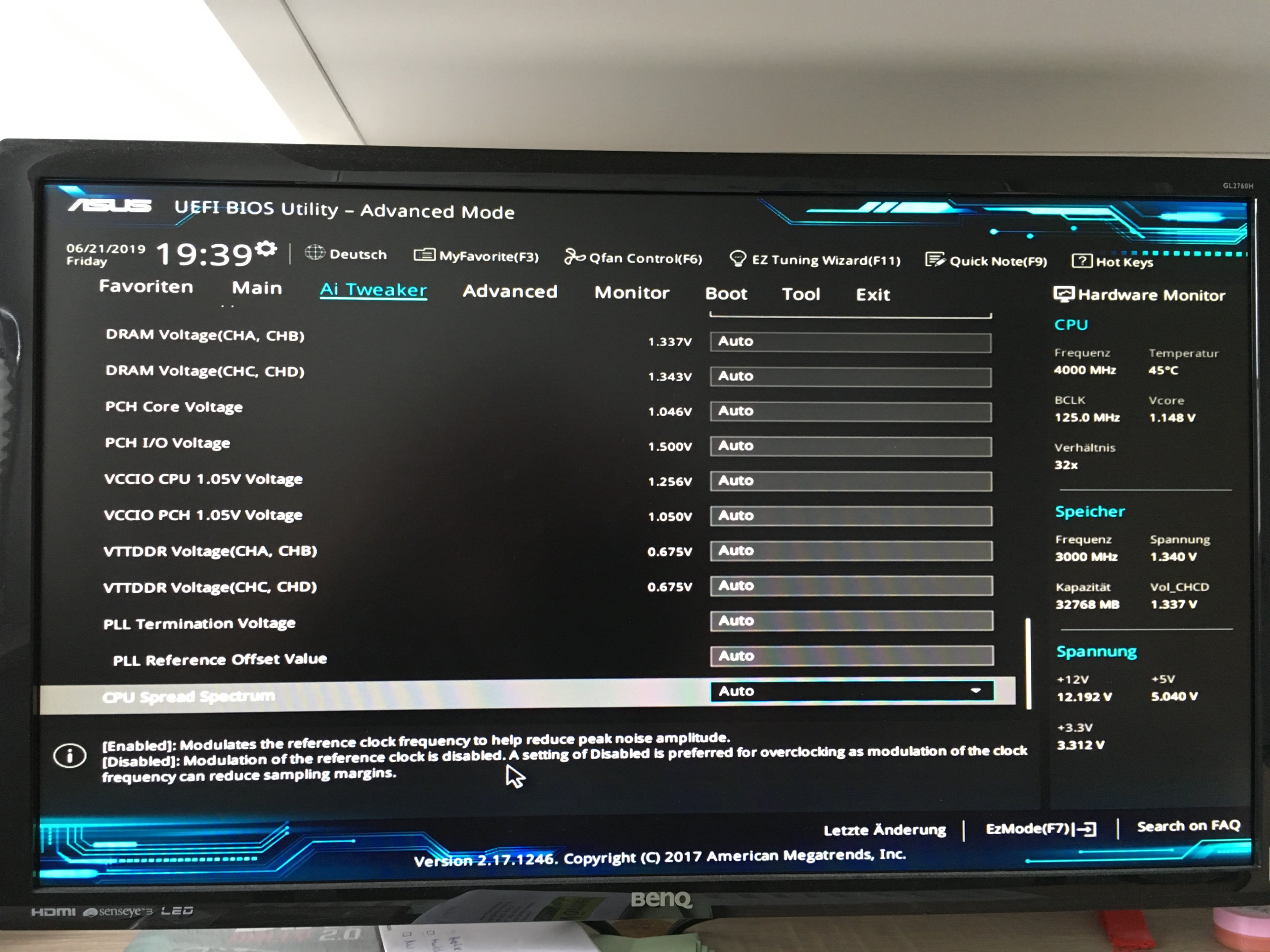

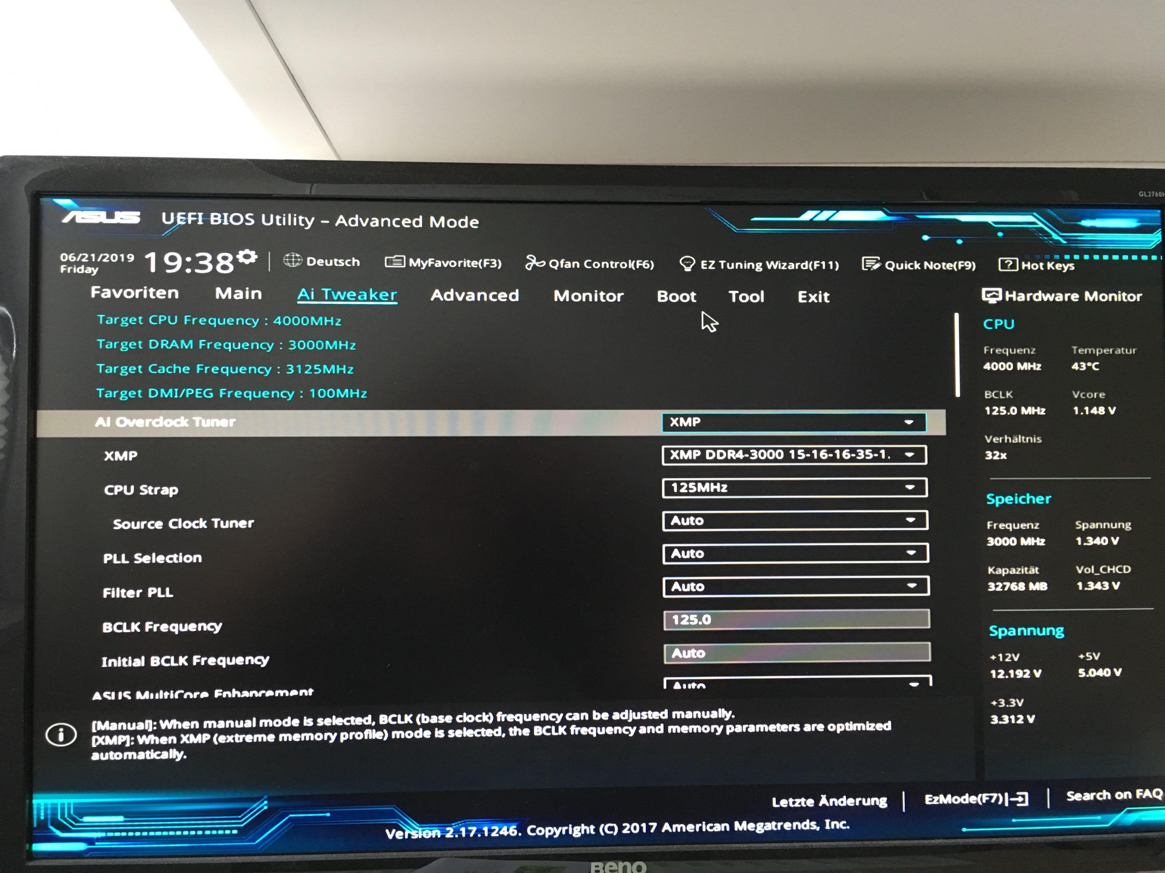

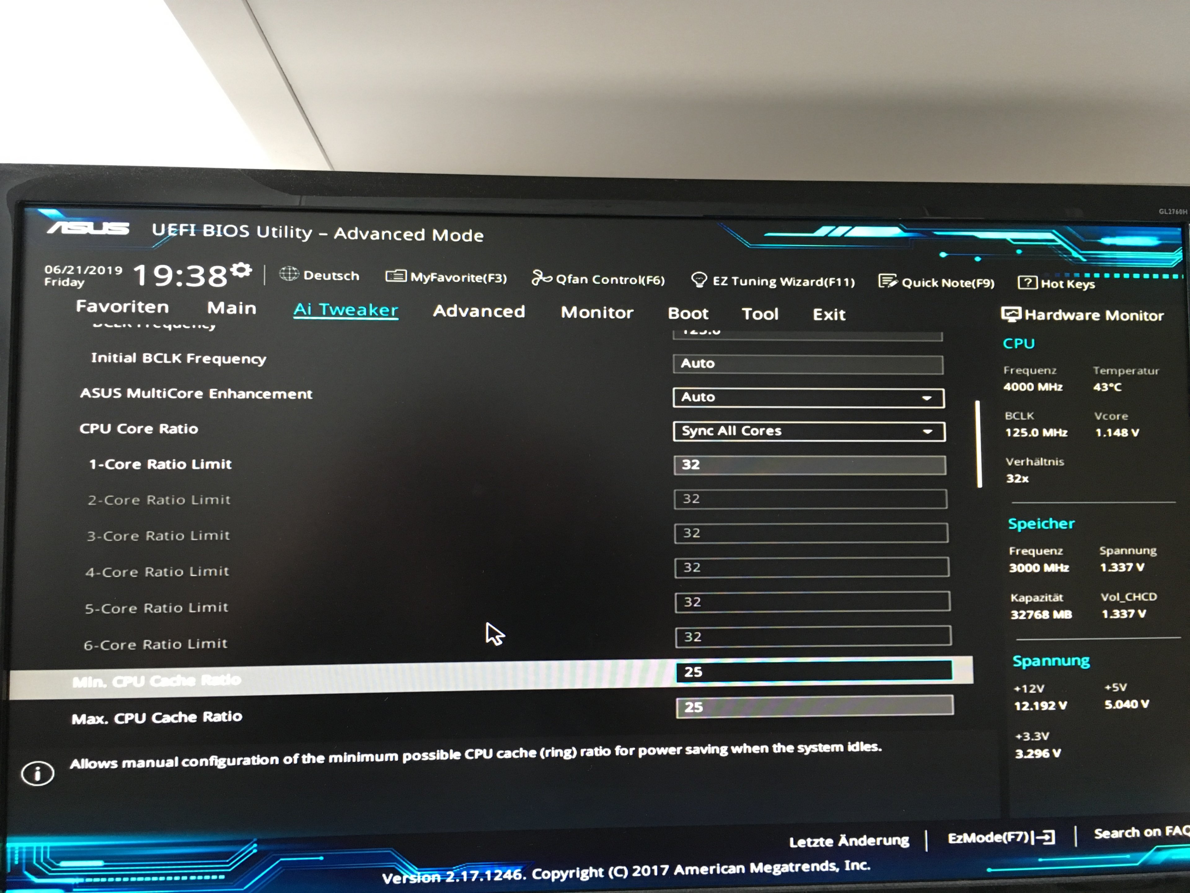

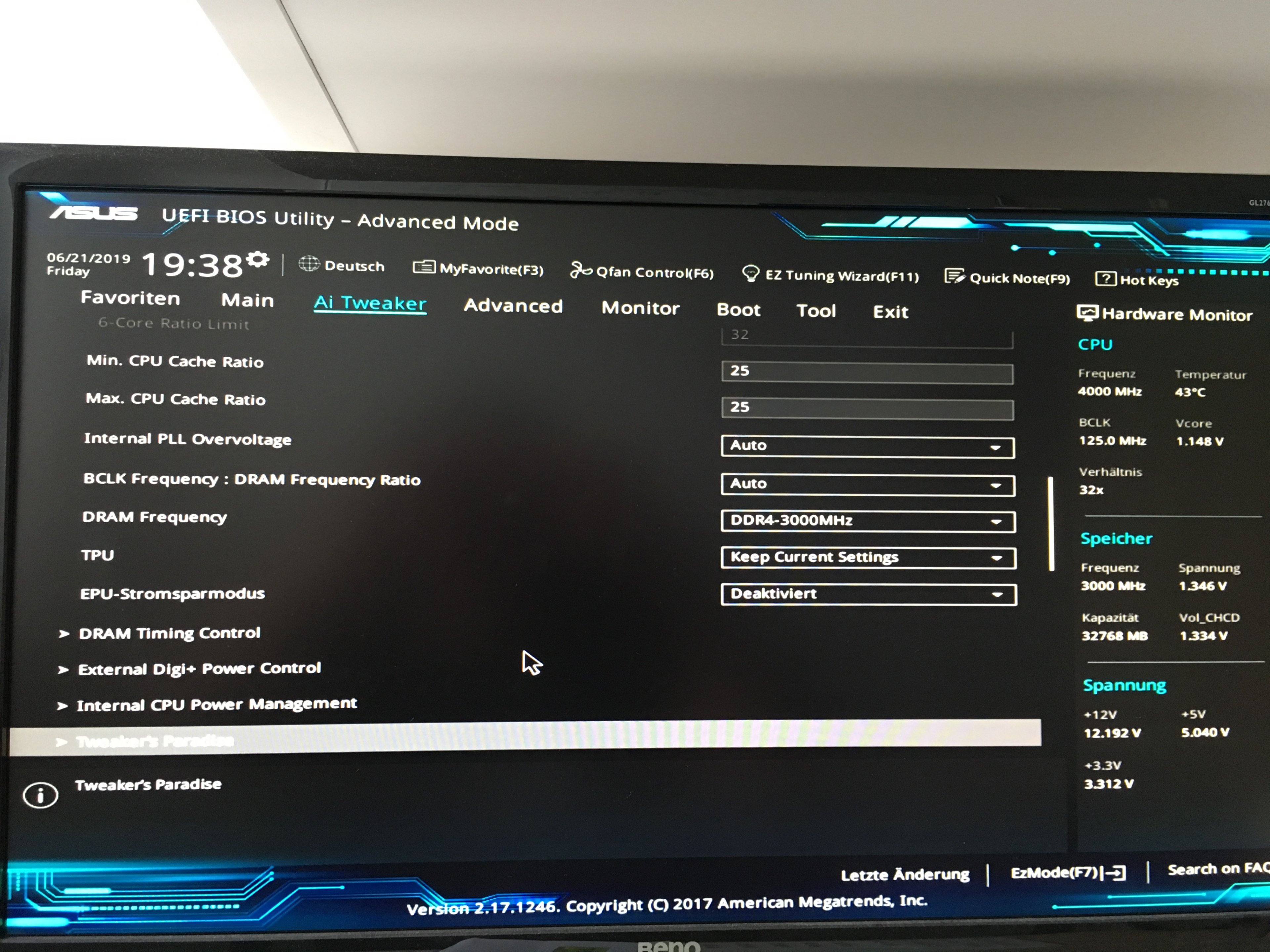

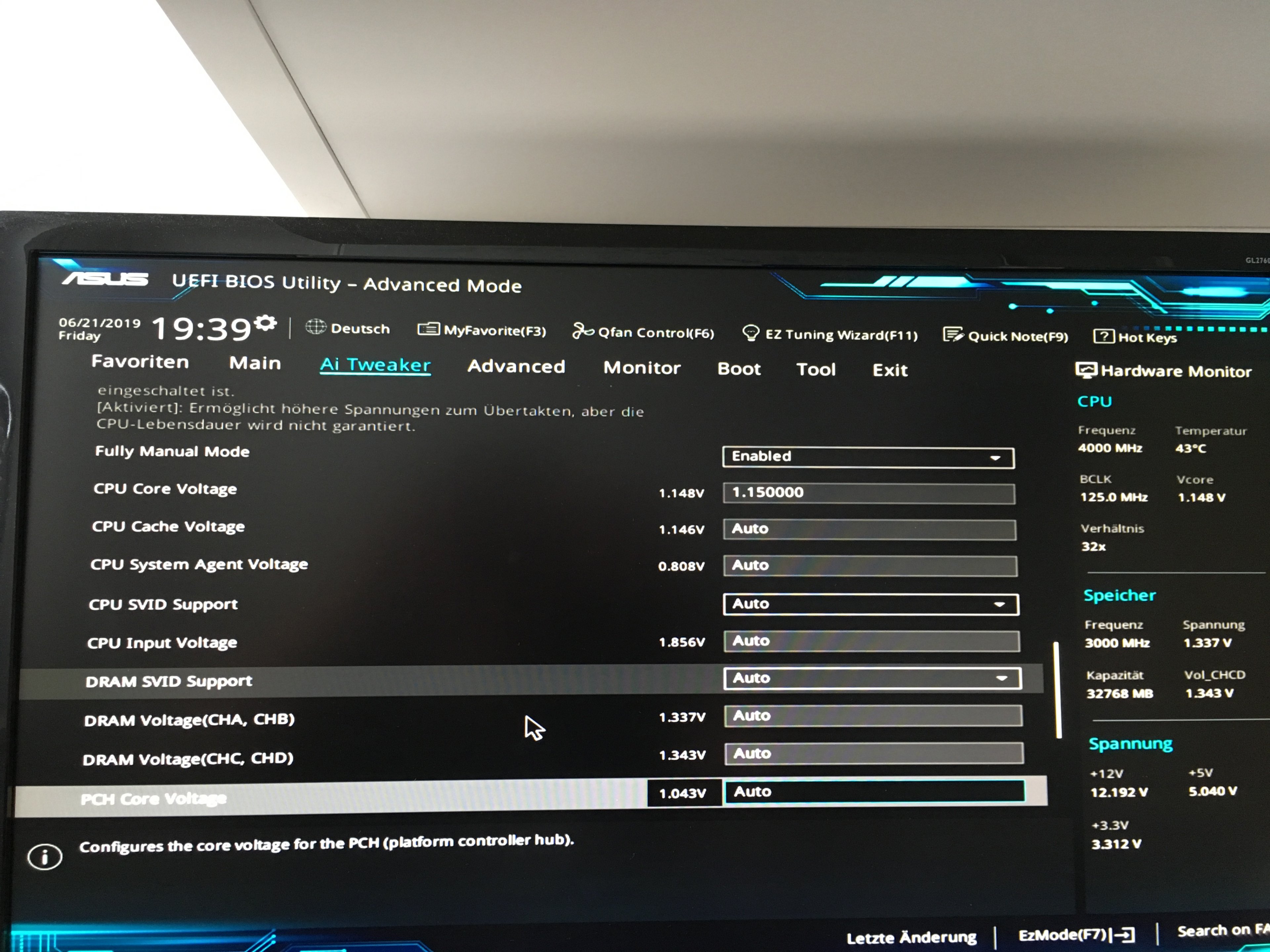

Ich komm langsam durcheinander mit den ganzen Spannungen :-(
Anbei meine Einstellungen. Bilder sagen manchmal mehr..

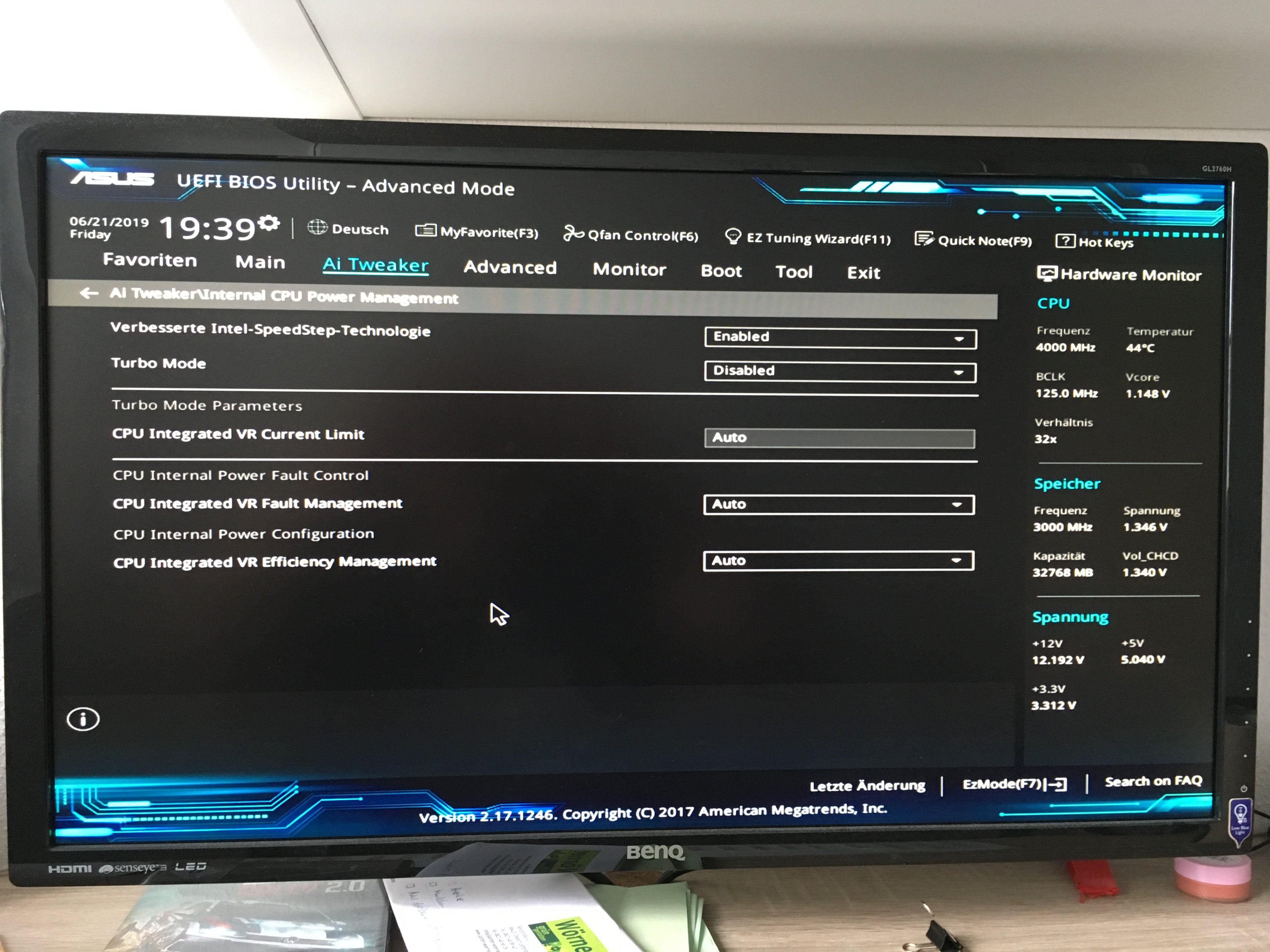

Der autom. Turbomodus wurde durch das aktivieren des RAM XMP Profils automatisch deaktiviert.
Denke, das passt so. (hatte ich zuvor ohne XMP Profil vergessen und wunderte mich, warum beim Start immer 3.300 GHz gestanden ist :-/ )
Hier noch die Auswertung von HWiNFO64:
ruthi91
Rear Admiral
- Nov. 2007
- 5.733
Also gefährlich ist erstmal nur die VCCIO CPU Voltage mit ~1,25 die sollte wie der Name schon sagt bei 1,05 liegen.
Hast du in den Energieoptionen Höchstleistung aktiviert? Weil dein Prozessor sich nicht runtertaktet und permanent auf 4Ghz läuft und 70W verbrät.
Ich liege im idle laut HWinfo bei 20-25W. Die Windows Energieeinstellung hab ich standardgemäß auf ausbalanciert und im Bios sind die Stromsparmechanismen für CPU alle aktiv (Speedstep und die C States bis C6/7).
Ansonsten benutze ich nicht den Fully Manual Modus für die Spannungen sondern stelle die relevanten Spannungen alle mit Offset ein. Relevant sind: Vcore, Vcache, System Agent.
Die anderen DRAM, Input, VCCIO usw bleiben normal einstellbar.
Da muss man ein bisschen rumprobieren, sodass man den Offset so hoch setzt, dass unter Last die Spannungen anliegen die man auch für den Takt benötigt.
Die senken sich im idle dann auch entsprechend ab.
Ich geh jetzt mal selbst ins Bios und schreib hier die Werte. Unsere Boards und Biose sind annähernd baugleich also kann man das gut übernehmen.
Edit:
Vcore +0.200 resultieren in ~1,15V
System Agent +0.120 resultieren in 0,93-095V
Dein Cache betreibst du ja fast auf Standardtakt (3125 anstatt 3000) hier müsstest du eigentlich gar nichts ändern.
Falls du den auch OCen willst, +0.180 resultieren in 1,11V.
Im Reiter Advanced sind CPU Optionen aufgeführt, dort müssten unten dann die Einstellungen für die C States sein.
Alternativ auf der AI Tweaker Hauptseite in ExternalDigi+ oder Internal CPU Powermanagement mal reingucken.

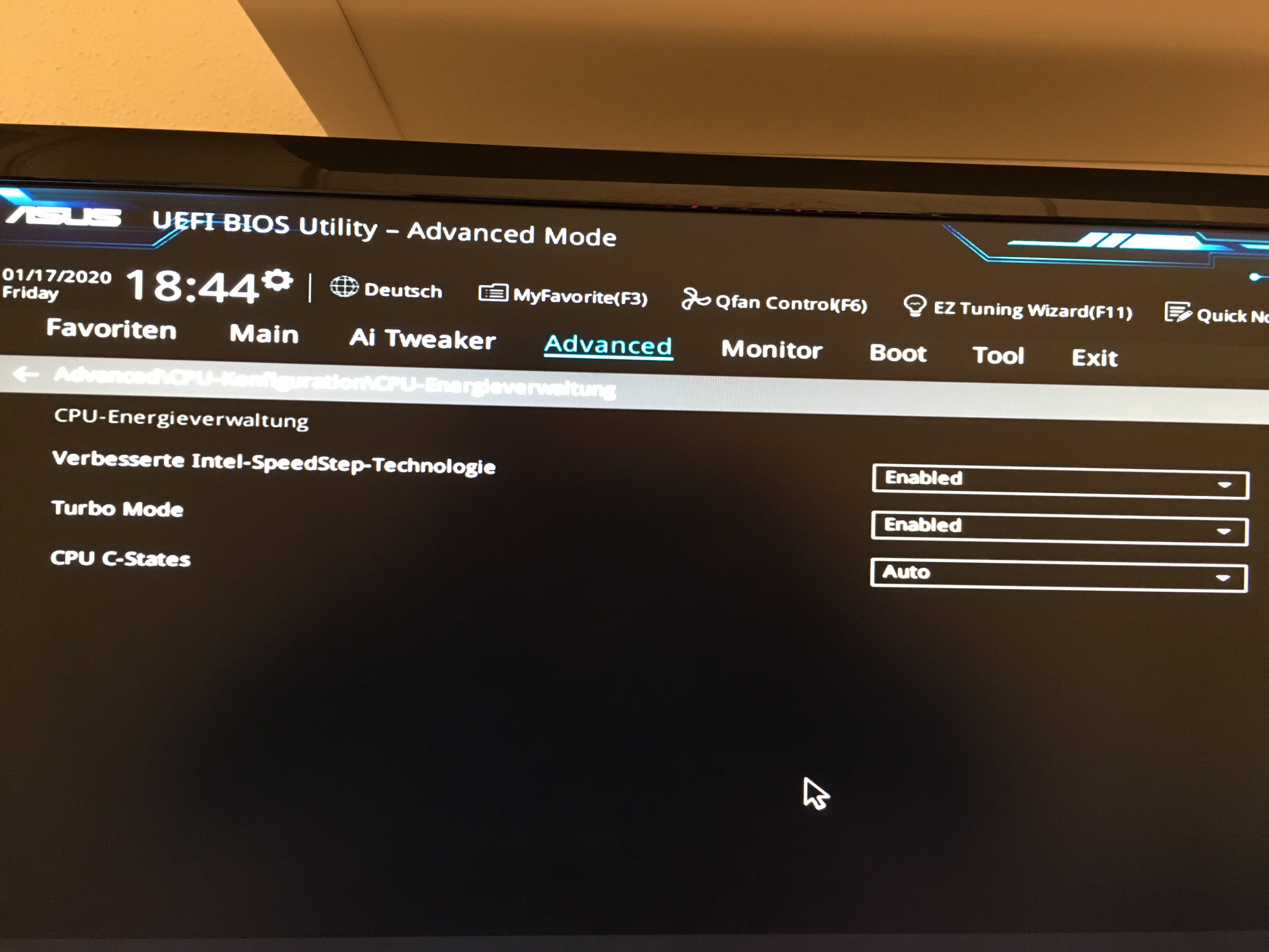

Bei mir ist Speedstep und Turbomodus aktiviert (trotz XMP?).

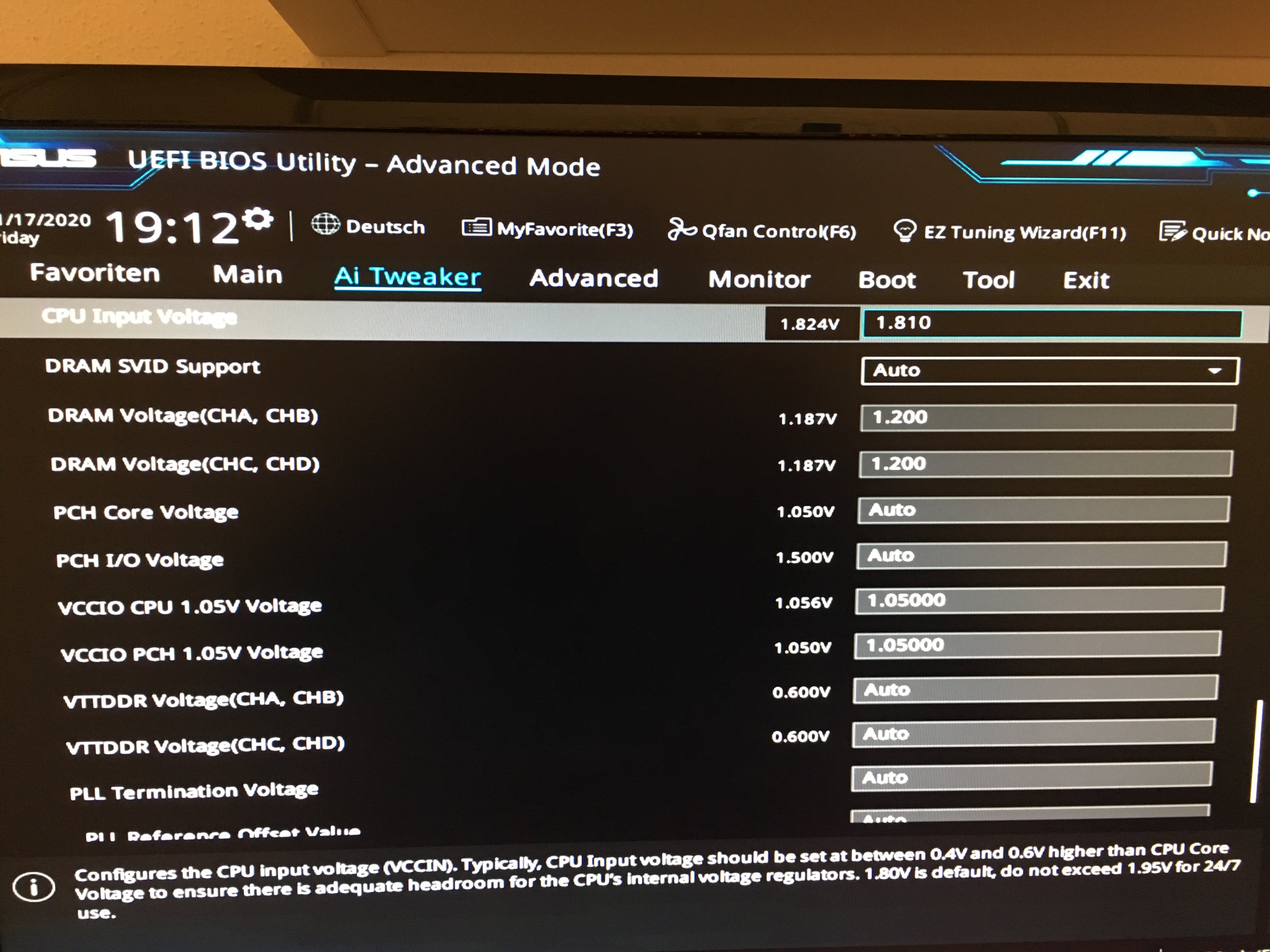

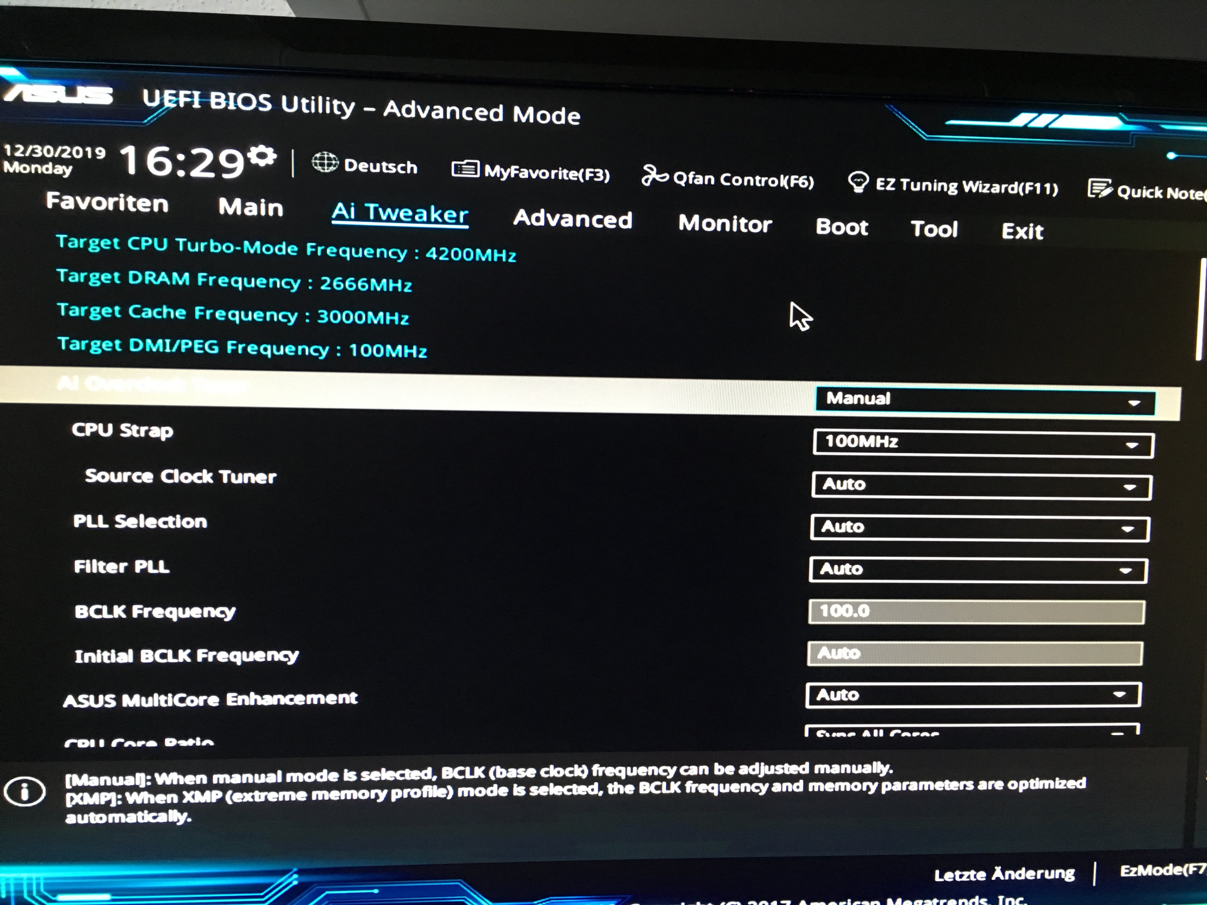

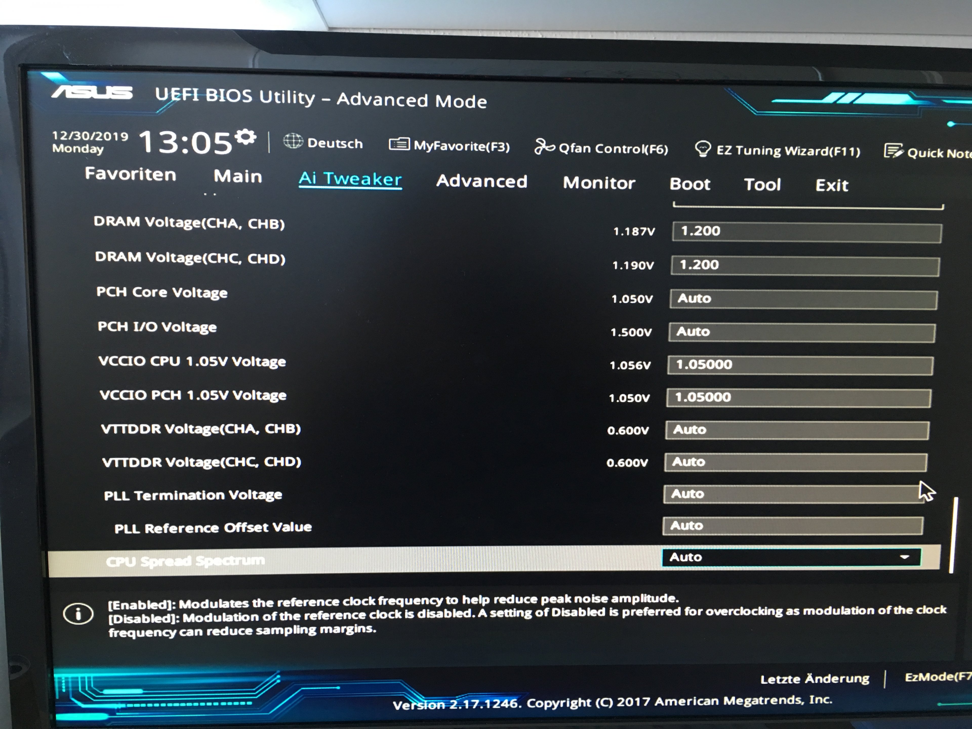

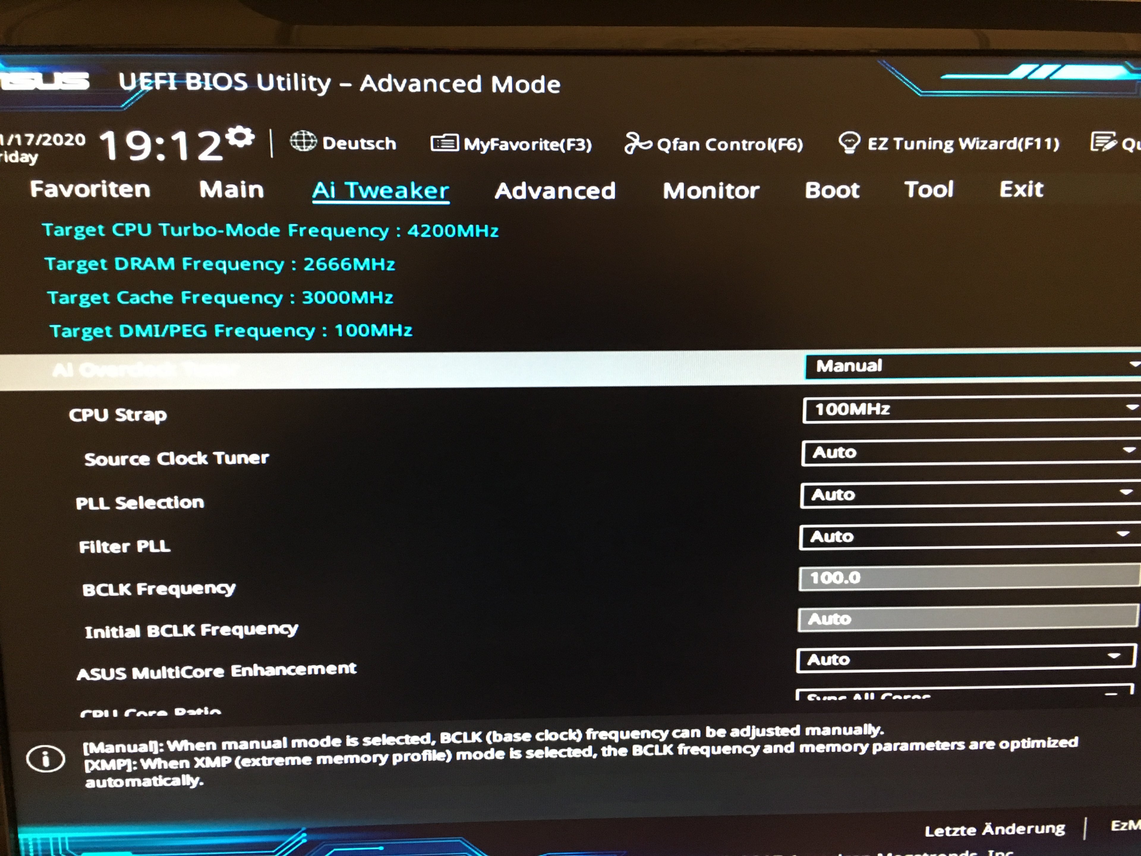

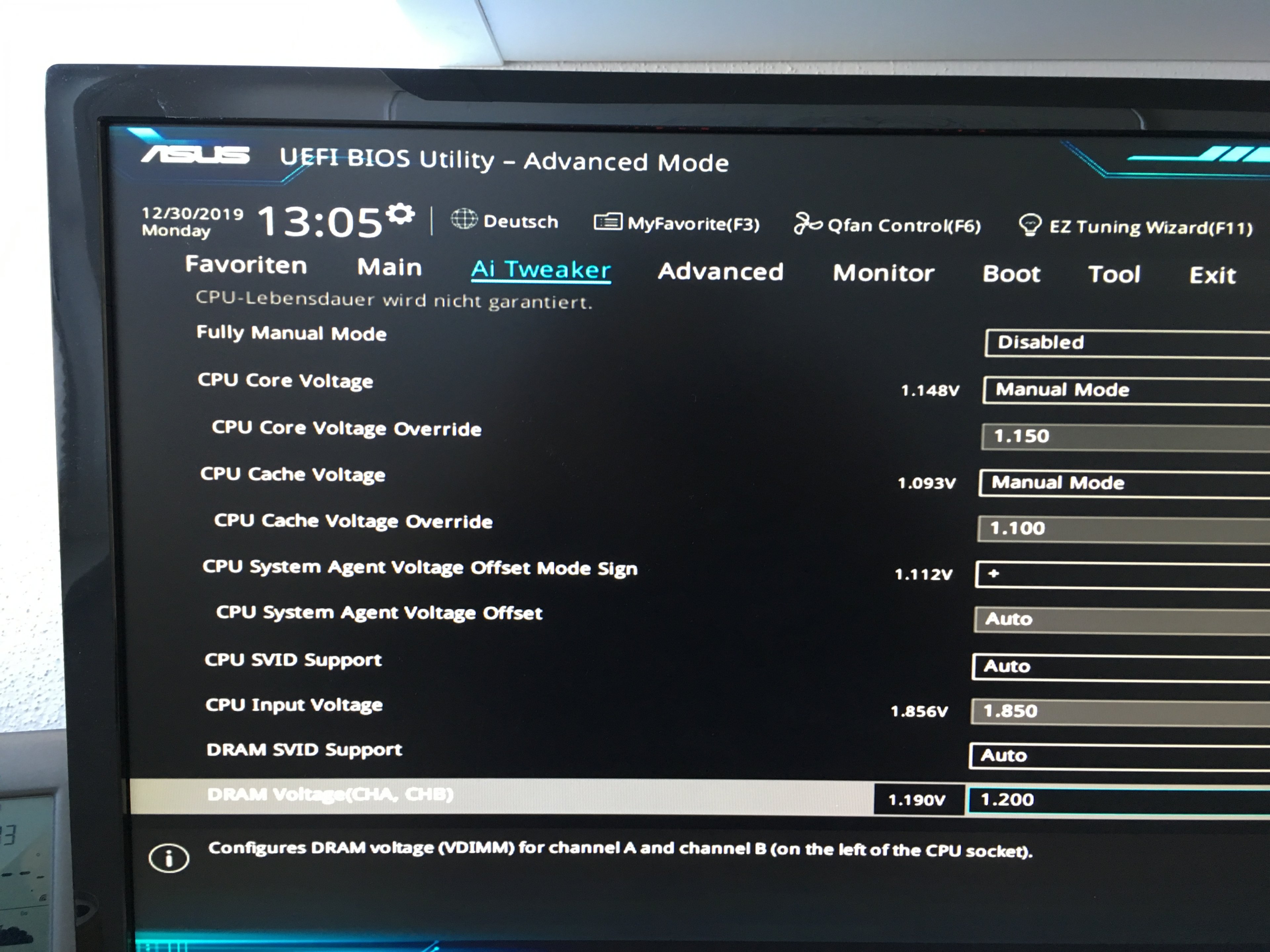

Melde mich nach langer Zeit zurück.
Hab das Projekt OC bei meinem i7-5820k wieder aufgenommen
Anbei meine überarbeite Einstellungen:
4.2 GHz
FSB100
DDR4-2666
VCore 1,13 V
Cache 1,10 V
RAM 1,20 V
VCCIO 1,050 V
VCCIN auf 1,83 V
4.2 GHz
FSB100
DDR4-2666
VCore 1,13 V
Cache 1,10 V
RAM 1,20 V
VCCIO 1,050 V
VCCIN auf 1,83 V

- Okt. 2005
- 979
@ruthi91
Besten Dank Dir. Je öfter ich die Beiträge von Dir lese, desto mehr verstehe ich :-)
Hab am Anfang nur Bahnhof verstanden.
Das mit den BIOS Einstellungen im Offset hab ich mal versucht, aber da kamen später im CPU-Z und HWinfo
sehr hohe/sprunghafte Werte raus.
Hatte im Bios zuerst Default Einstellungen geladen und auf Basis der angezeigten Werte die von Dir genannten Zielwerte hinterlegt.
Im Windows hat CPU-Z dann einen VCore von 1.22 Volt (sprang immer rauf und runter) angezeigt.
Hab´s daher wieder auf Fully Manual fix eingestellt.

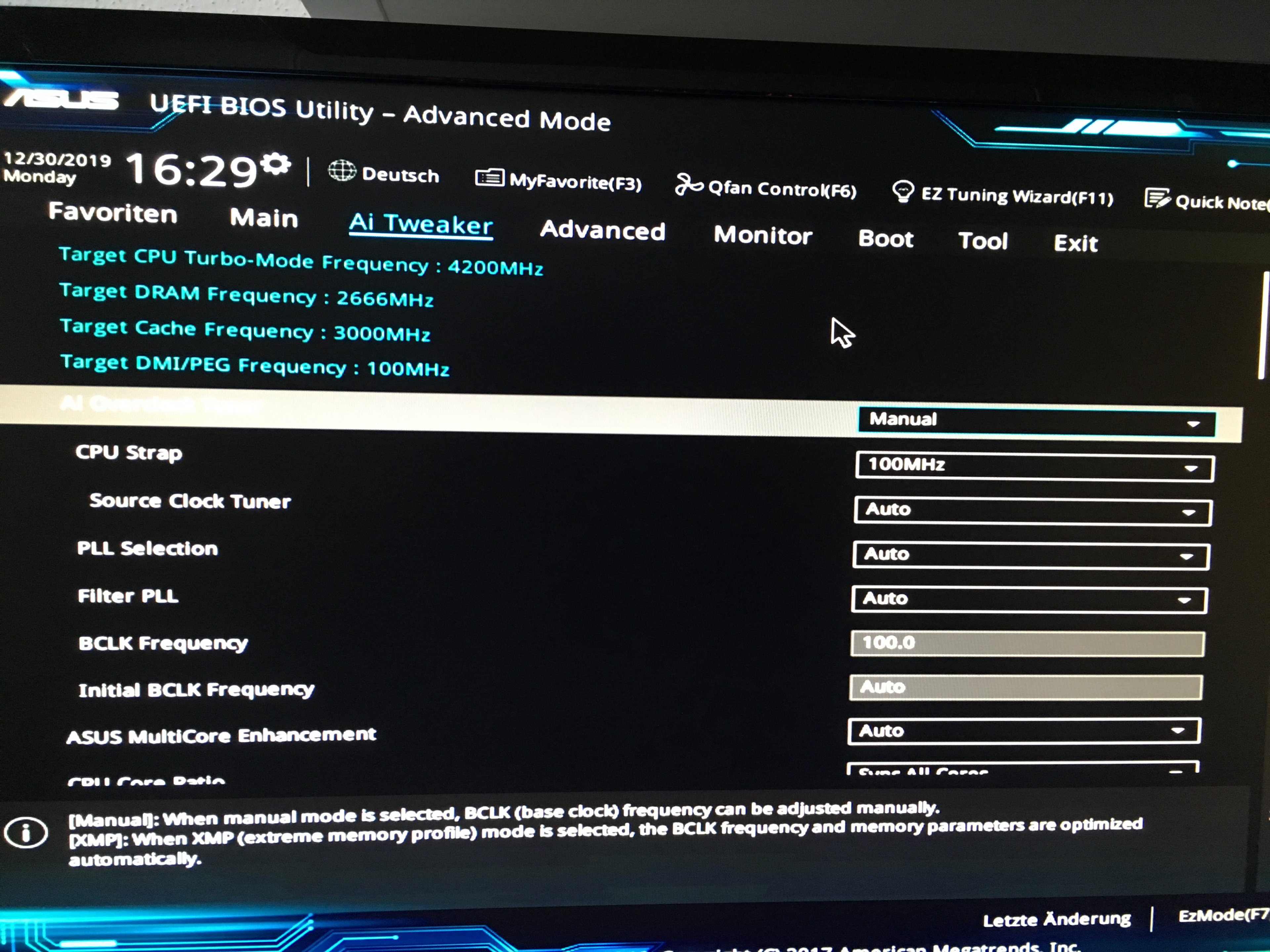

Achja, wie hast Du das mit dem Strap 100 / 125 gelöst?
Mit Strap 125 (CPU und BLK) läuft der PC auch problemlos auf DDR4-3000.
Ist der Strap 125 schädlich für den PC oder doch lieber mit weniger Takt auf FSB 100 bleiben?

P4P800 schrieb:@ruthi91
Die sprunghaften Werte beruhen wahrscheinlich auf Energiesparoptionen, z. B. wenn SpeedStep und/oder C-States aktiv sind. Dürfte aber kein Grund zur Beunruhigung sein, solange die Spannungen nicht übermäßig hoch sind. Eine fixe CPU-Spannung ist heutzutage meistens nicht mehr notwendig, da sie unnötige Hitze erzeugt und Overclocking auch prima mit alternativen Methoden wie Adaptive Voltage oder Offset möglich ist, bei welchen auch die Energiesparfunktionen genutzt werden können, ohne die CPU konstant mit hohen Spannungen zu füttern.
Einige RAM-Taktfrequenzen können meist nur mit 125er-Teiler stabil betrieben werden. Dazu gehört DDR4-2800 und DDR4-3000. Eine 125er-Strap sollte nur für den Betrieb mit diesen Frequenzen gewählt werden. Alle anderen Frequenzen (z. B. auch DDR4-3200) können mit 100MHz BCLK betrieben werden.

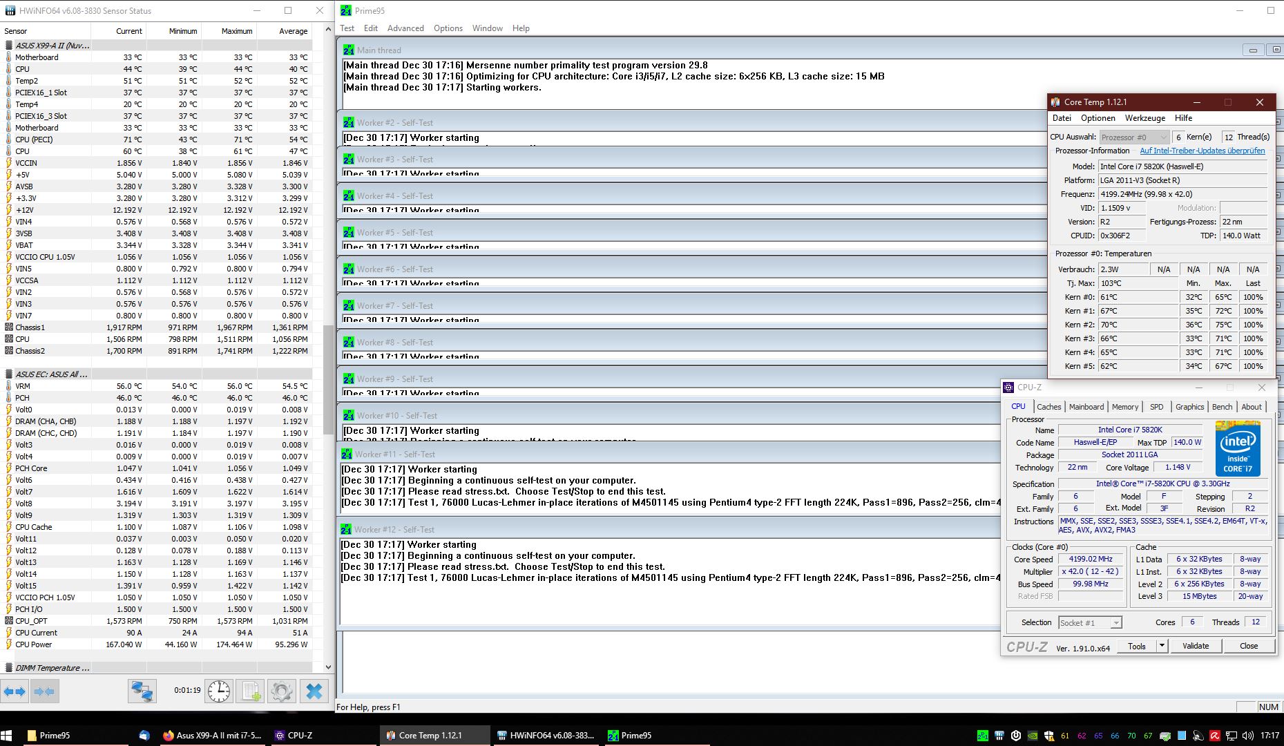

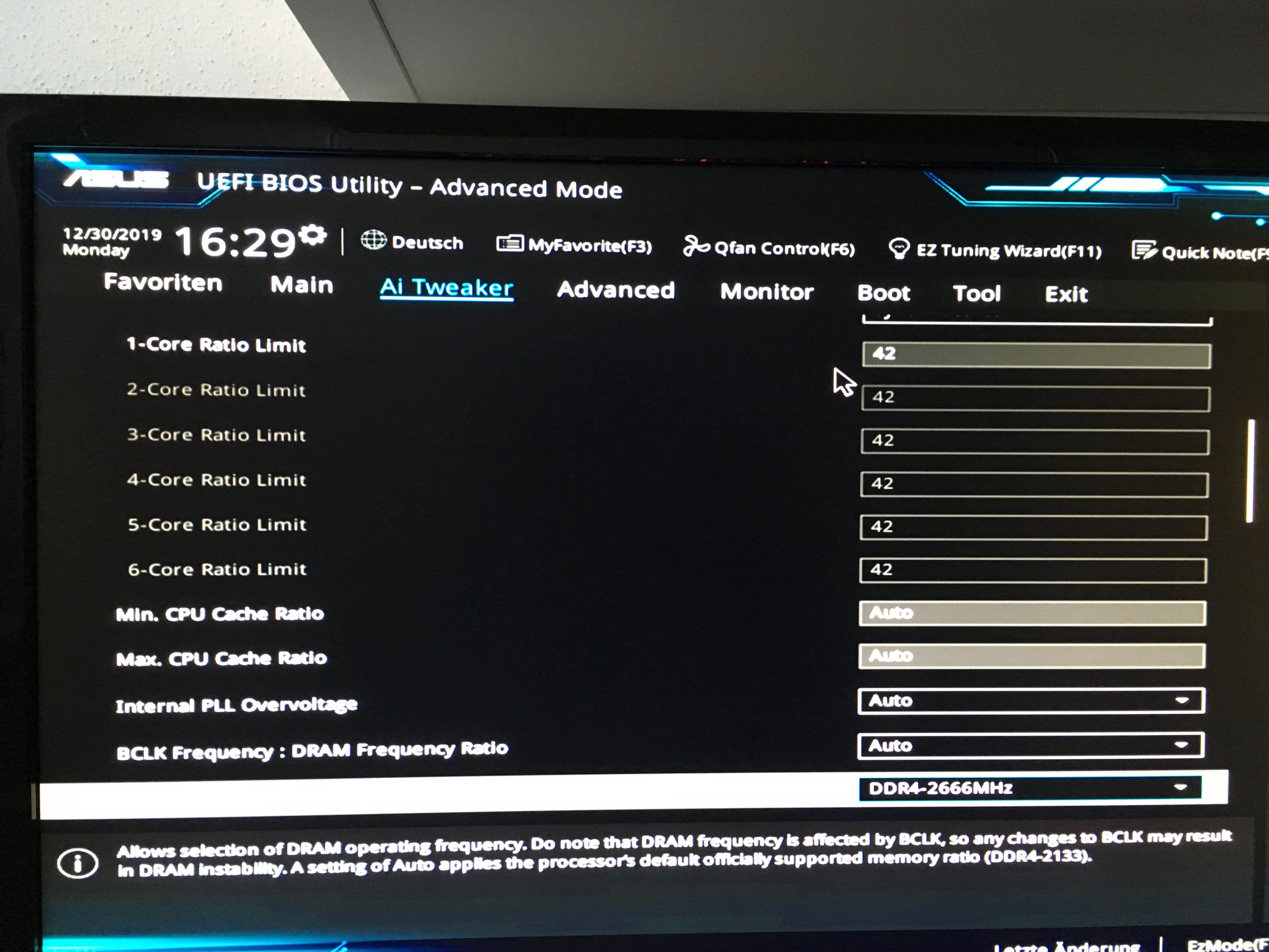

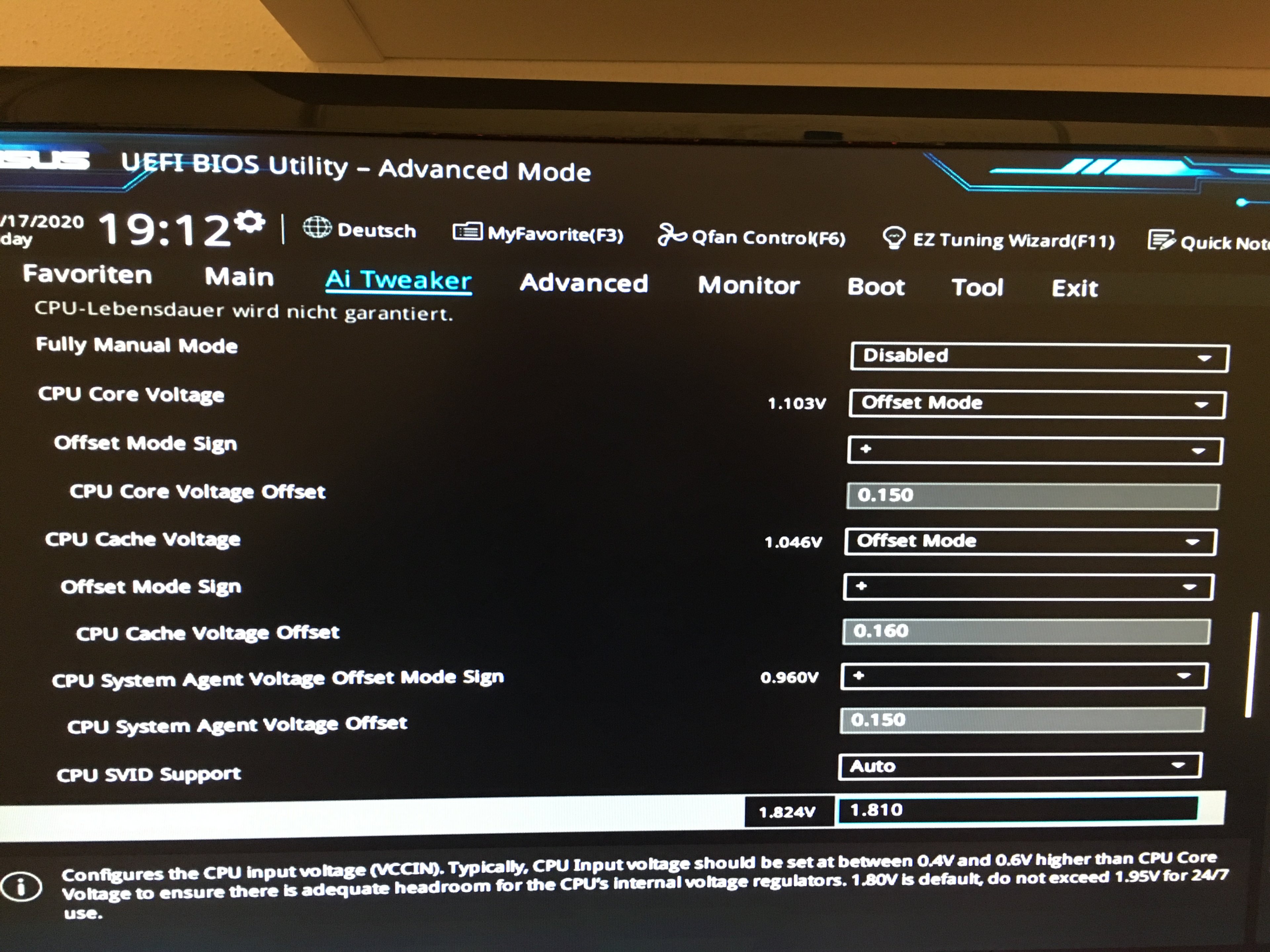

Hab mich jetzt mal an das OC mit Offset Einstellungen rangewagt
Hier mal das Ergebnis für 4.2 GHz:
Besten Dank.

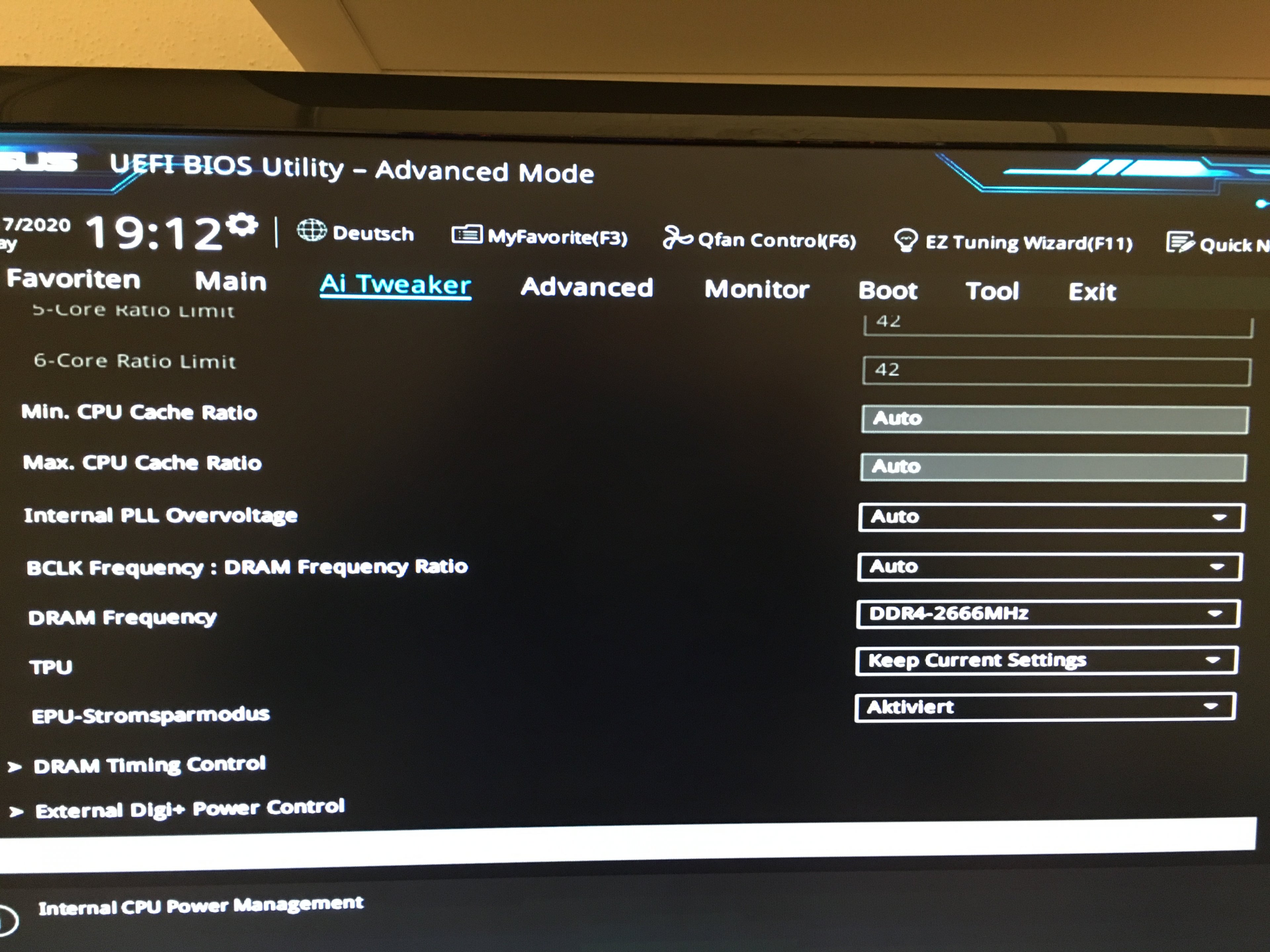

Hab mal mit dem RAM OC bissl probiert und wenn ich wie Du schreibst den RAM auf DDR4-3200 mit FSB100 und 1.35V einstelle, dann startet der PC.
Bei FSB100 und DDR4-3000 mit 1.35V tut er das nicht.
Ich habe das ganze mit DDR4-3200 FSB100 auf Prime95 laufen lassen, worauf ich folgende Fehlermeldung kurz daruf bekommen habe: "FATAL ERROR: Rounding was 0.5, expected less than 0.4 Hardware failure detected, consult stress.txt file."
Hab die Offset Werte für VCache und SystemAgent leicht erhöht. Danach Prime95 laufen lassen.
Läuft...
Bringt es was den Cache zu übertakten?
Aktuell habe ich im BIOS bei Min/Max CPU Cache Ratio AUTO stehen.
Läuft...

das sieht ja schon mal gut aus. Auch dass der 3200er-RAM rund läuft ist nicht selbstverständlich.
Cache-Overclocking wird man nur in synthetischen Benchmarks wirklich bemerken, aber meistens kann man selbst bei Standard-Cachespannung noch ein paar Multiplikatorstufen höher stellen, gerade bei Haswell-E. Schau doch mal welcher Cache-Multiplikator momentan auf Auto anliegt und erhöhe dann um 5-6; dafür sollten deine 0.160 Offset eigentlich auf jeden Fall reichen. Sollte der Cache instabil laufen, äußert sich das meistens in einem kompletten Systemfreeze mit Tonschleife, gefolgt von einem BSOD.

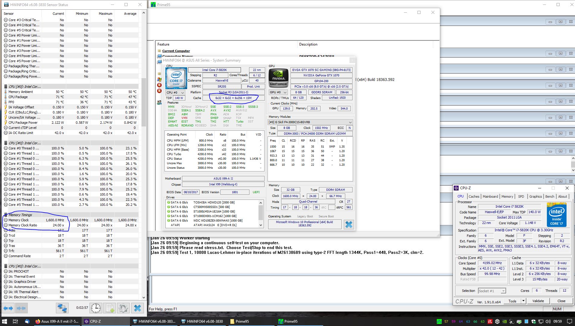

Wie kann ich den aktuell anliegenden Cache-Multiplikator raufinden? Im BIOS steht der Cache Ratio auf AUTO.
Hab mal Prime95 kurz angeschmissen (1344k Test) und geschaut wo sich "Cache" relevante Werte verändern
Nach dem Motto Try&Error.
Ist das vielleicht der Cache Multi?
Danke für deine Hilfe.

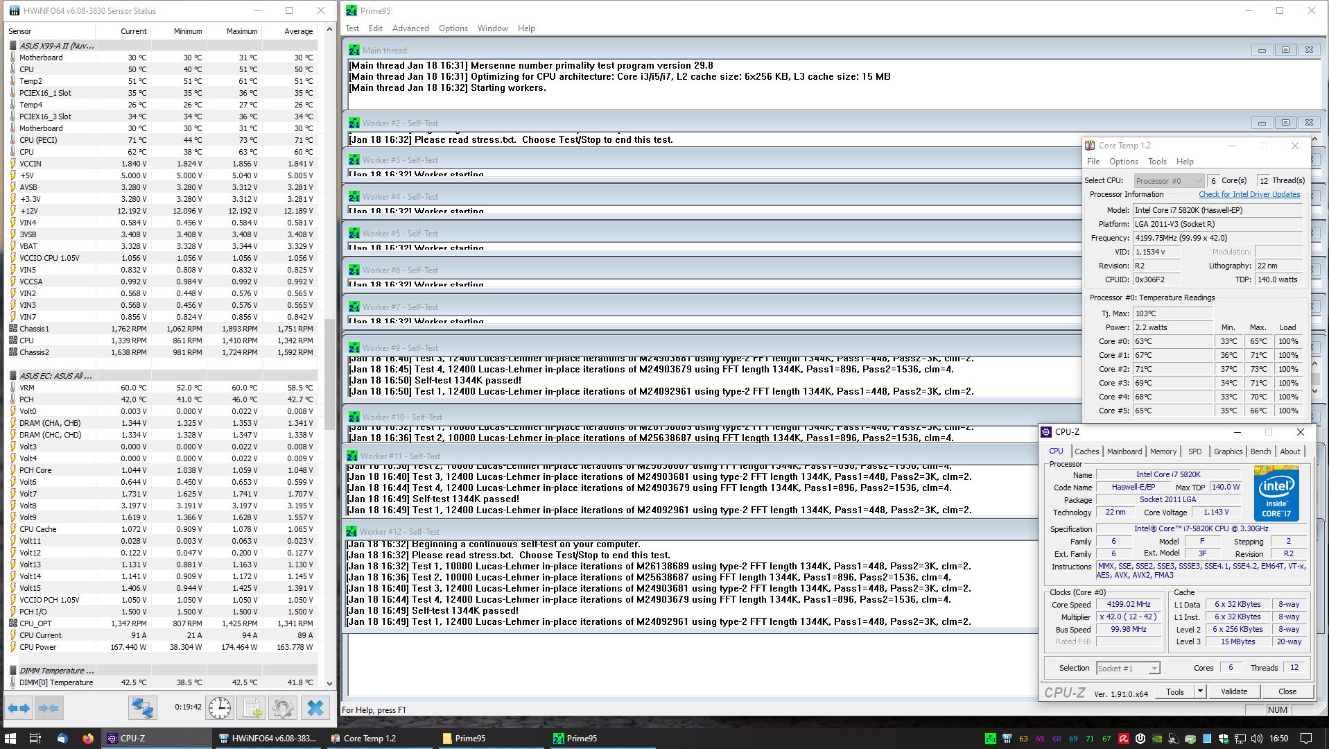

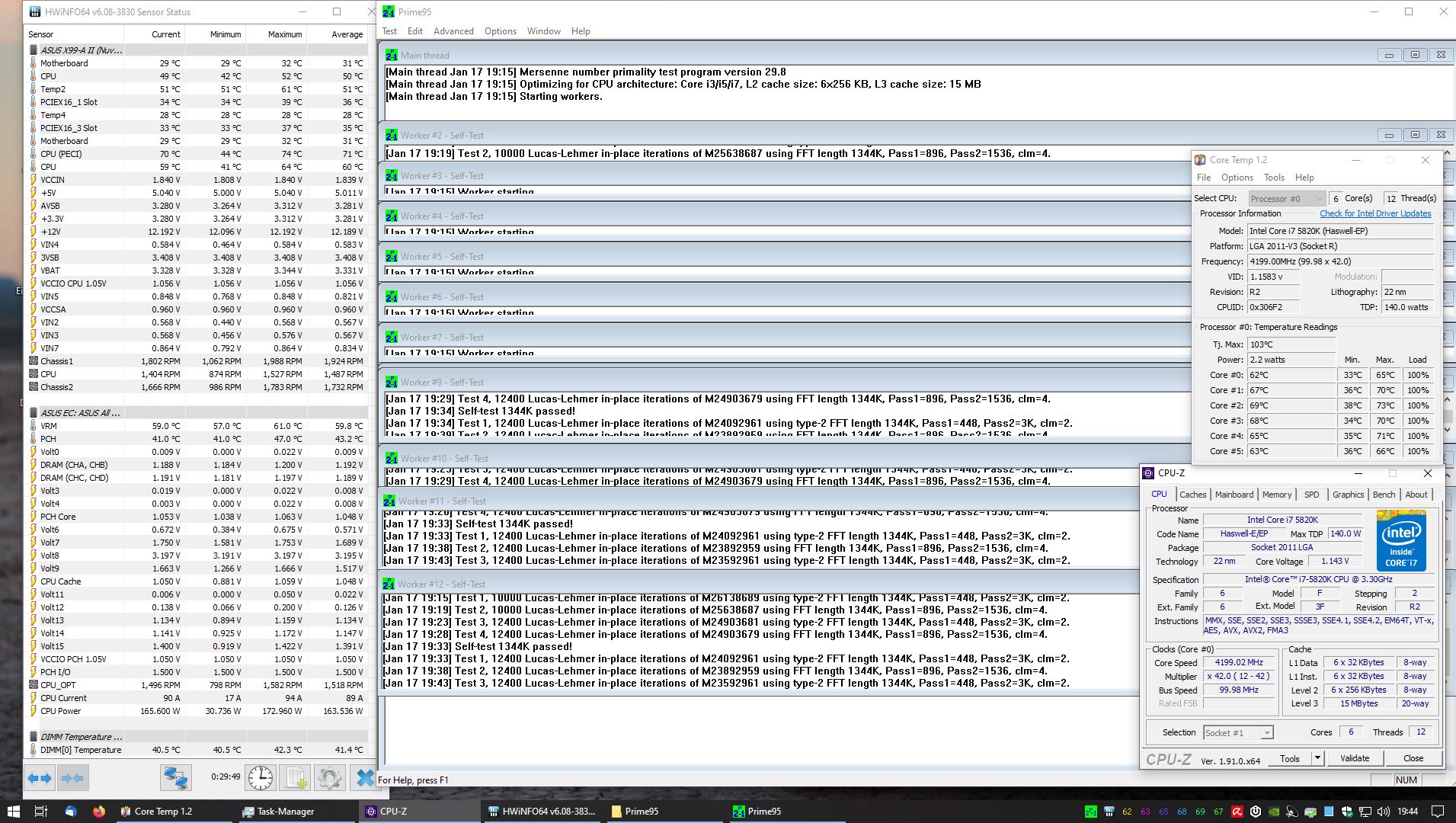

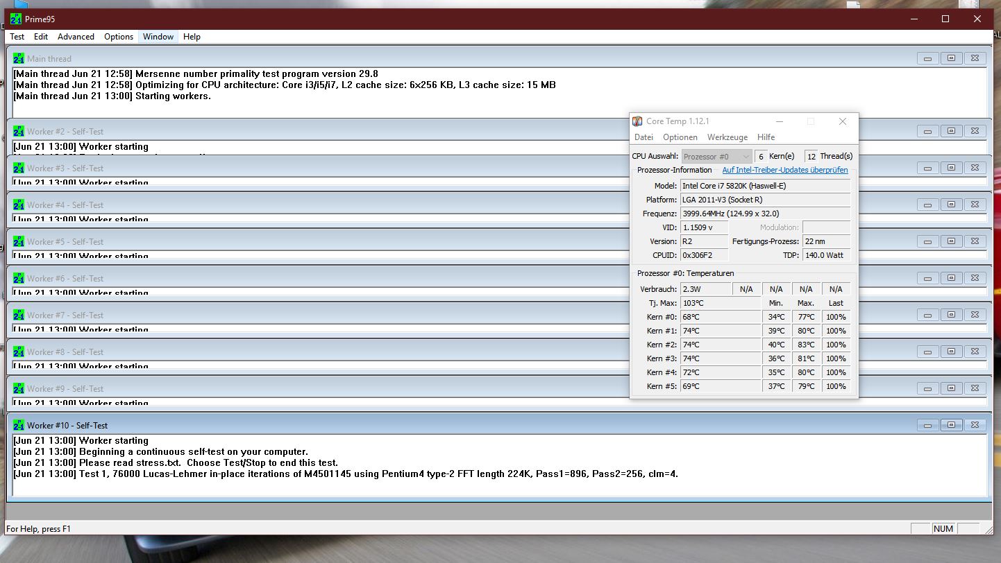

Hab nun im Offset Modus die Kiste auf 4.5 GHz angehoben.
Musste aber den RAM wieder auf DDR4-2666 runterstellen.
Mit dem Prime95 Test 1344k hatte ich lt. Coretemp 71-74 Grad.
Im Idle läuft er damit auf 31-34 Grad.
Wie heiß darf der i7-5820k werden?
Was sind "normale" OC Werte?
Den Cache habe ich mal so auf AUTO belassen.

Ich bekomme meinen RAM leider nicht auf XMP stabil (2666mhz). Somit läuft er nur mit 2133mhz.
Bei aktiviertem XMP kommt es zu sporadischen Bluescreens. Ich kenne mich damit leider nicht aus, somit läuft der RAM (Quad-Channel) eben auf seinen Standardwerten.
