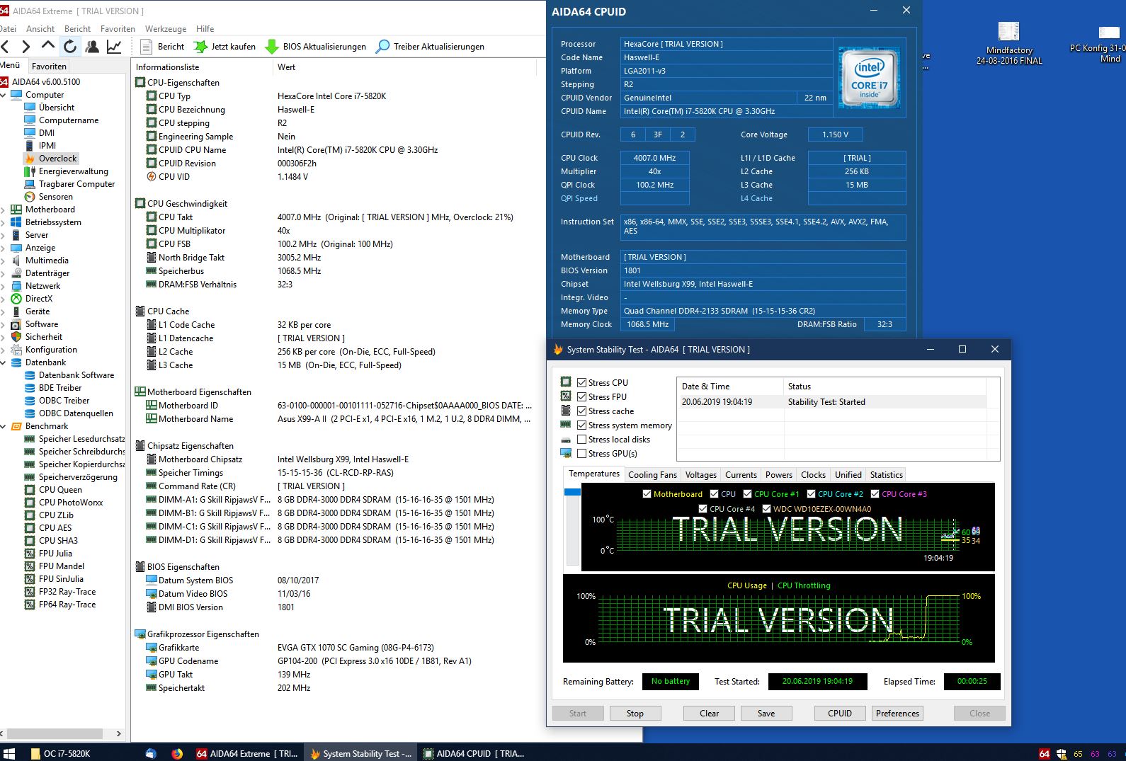

Was mich interessieren würde, ist der Cache und RAM Benchmark aus AIDA64. Kannst den bitte mal durchführen und das Ergebnis hier posten?
Besten Dank und grüße Michael

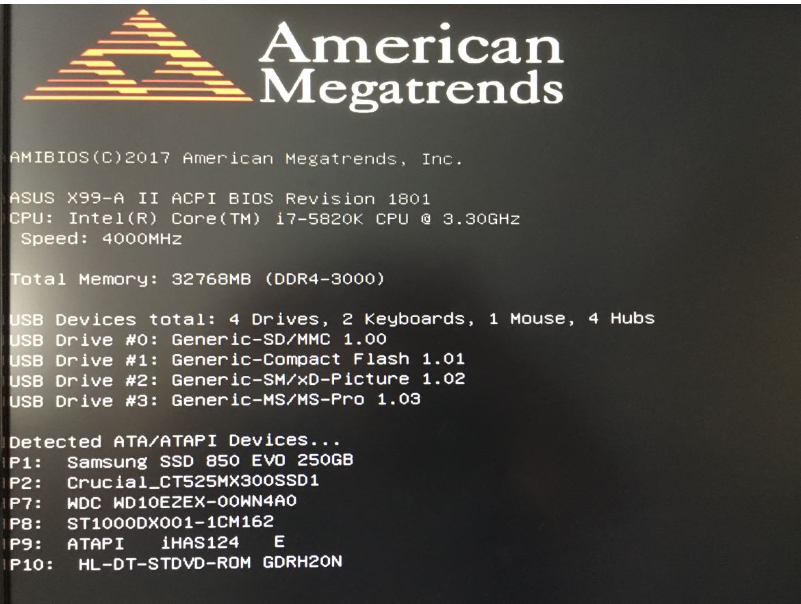

Besten Dank euch.
Ich habe nun XMP DDR4-3000 aktiviert, der FSB ist autom. auf 125 gegangen.
Den CPU Ratio habe ich auf 32 (=4.0 GHz) danach angepasst.
CPU Vcore auf 1.1500 V
und den DRAM auf 1.350 V
CPU Spread Spectrum Deaktiviert.
Nun wird beim Starten die 4.0 GHz und die DDR4-3000 angezeigt :)
793426
Anbei der Cache & Memory Test.
793422

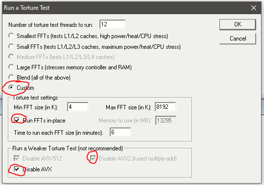

Soll ich das ganze mal auf Prime95 laufen lassen?
Wenn ja, welche Einstellungen sollte ich auswählen?
Im Prinzip hast du die Wahl zwischen non AVX und mit AVX.
nonAVX wird heutzutage nicht mehr 100% stabil sein, da mittlerweile auch einige Spiele AVX nutzen.
Und unsere Plattform hat noch nicht das Feature eines AVX Offsets.
Mit AVX wird dein Limit aufjedenfall die Temperatur sein, würde mich aber mal interessieren wie deine Coretemps sind mit dem NHD15.
793440
Wenn du mit AVX testen willst, dann nimm den Haken unten links raus.
Mit Prime würde ich jeweils 1-2 Stunden testen und danach einfach zu den Dingen die du im Alltag machst übergehen.
