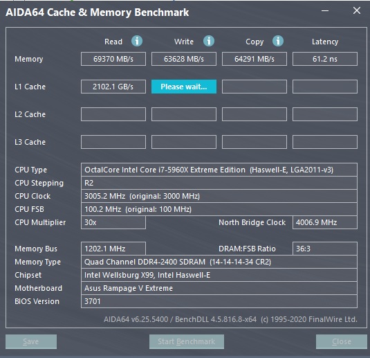

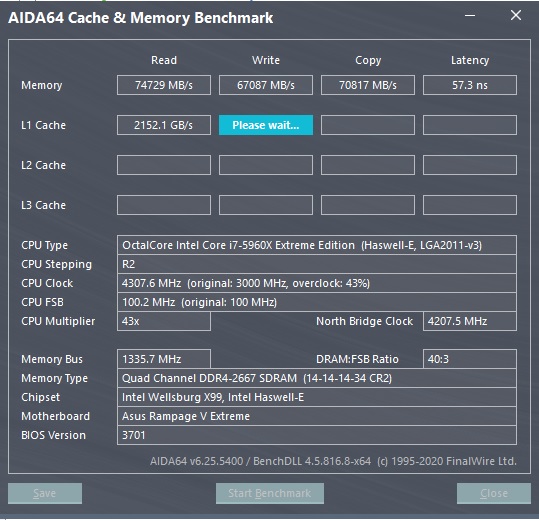

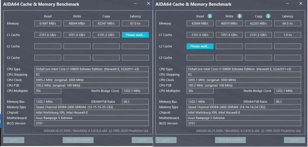

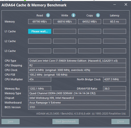

Die Frage ist halt nur, was der 5960X noch packt, die Plattform ist halt nicht ausgelegt für Quad Channel RAM über 3000, wenn der IMC 4x8 mit 3000 mitmacht ist das schon gut, ich selber hab meinen Gammelram nur von 2400-16-16-16-39 auf 2666-14-14-14-34 gedrückt. Dazu 1.4V Vdimm und 1.2V SA. Bei Valorant hab ich beim RAM OC etwas davon gemerkt, aber sonst ist bei Quadchannel RAM eher der Takt ausschlaggebend.
Was auch viel mehr bringt als RAM OC ist definitiv der Cache OC, da solltest du zuerst anfangen. Da musst du auch noch etwas die Spannung anpassen. Den Cache einfach nicht höher als die Taktfrequenz der CPU und gut ist., mein aktuelles Setup sind 4300 MHZ CPU und 4200 Cache.

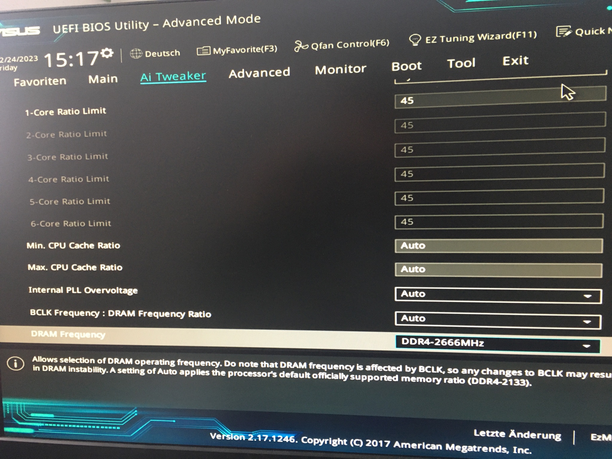

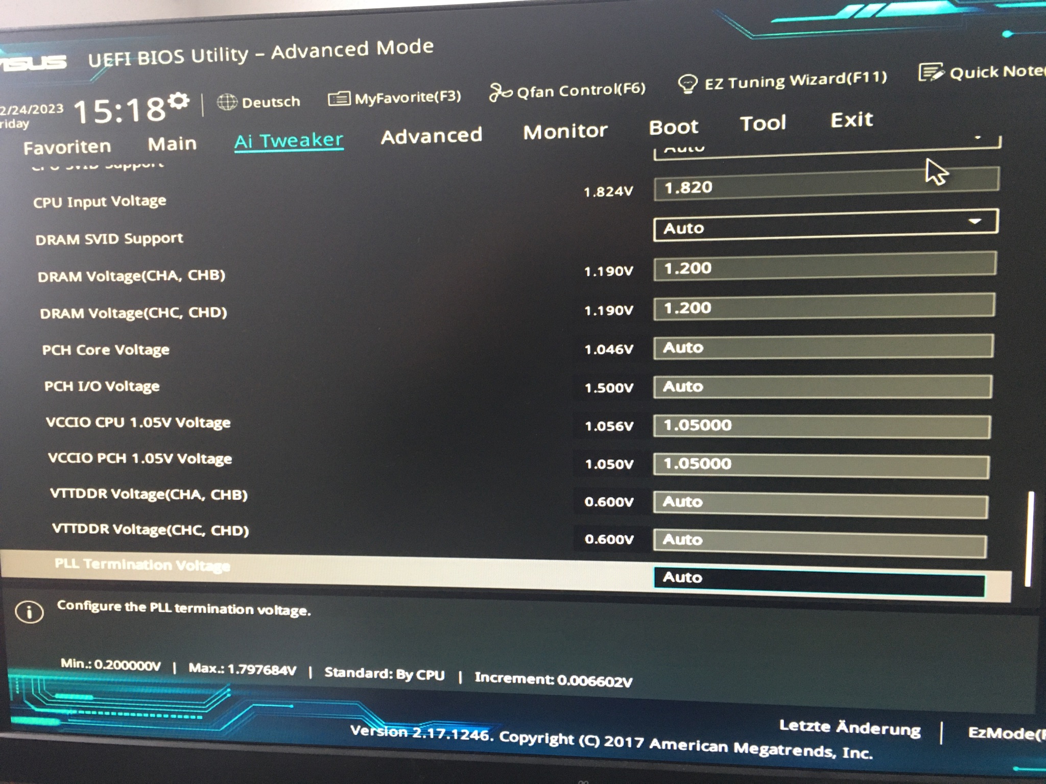

Meine finalen Settings mit 4.5 GHz (läuft seit Jahren wie ne eins).
Nur den Arbeitsspeicher musste ich runterstellen. Im XMP Profil läuft er nicht sauber.
Daher "nur" im 2666 MHz Modus.

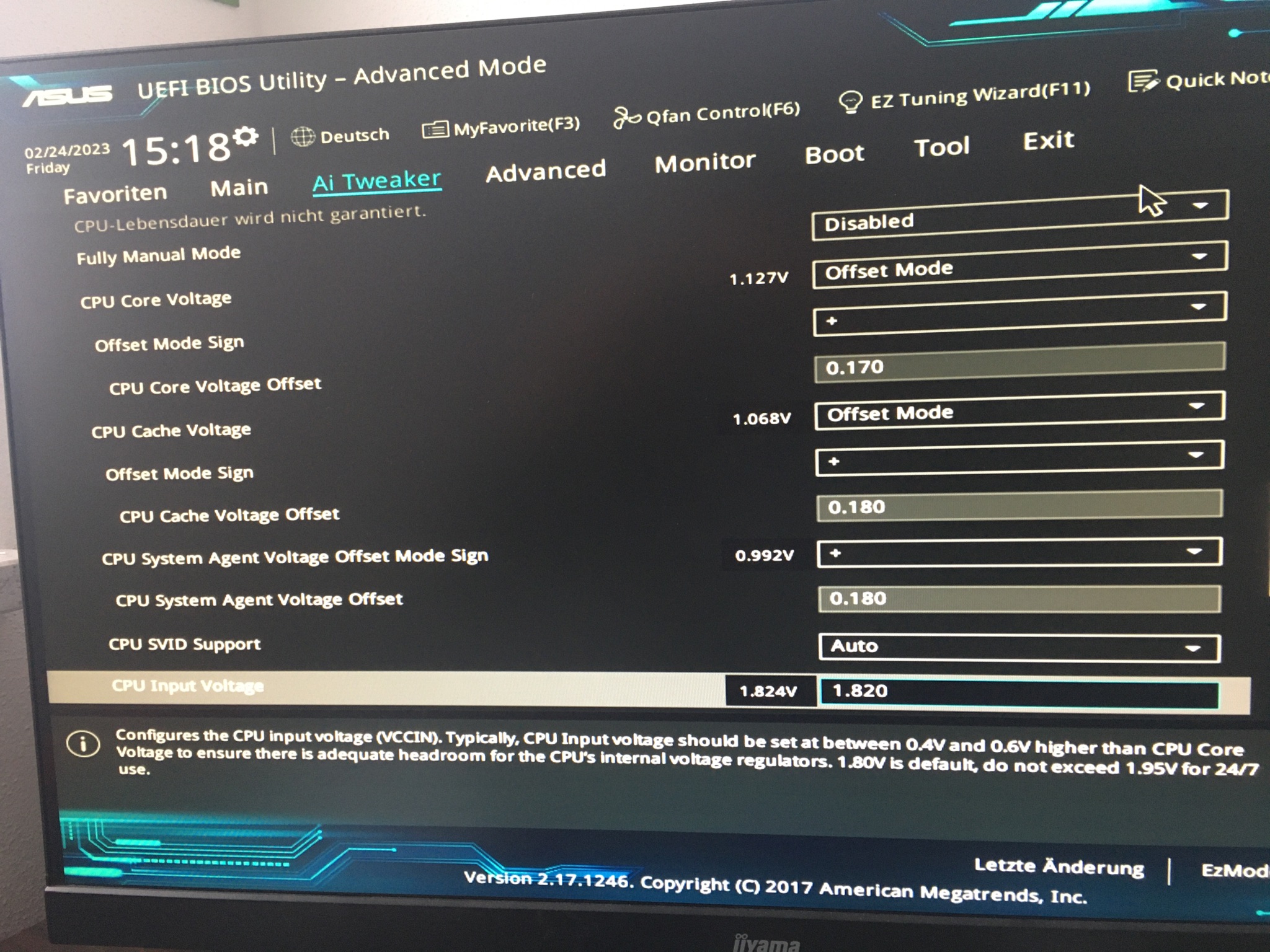

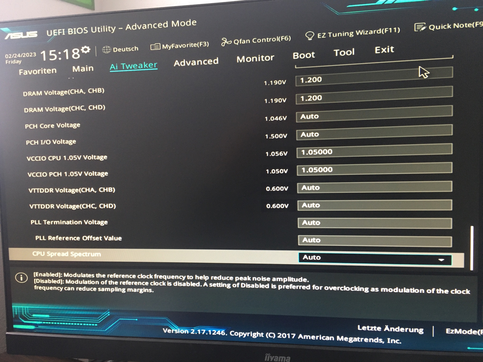

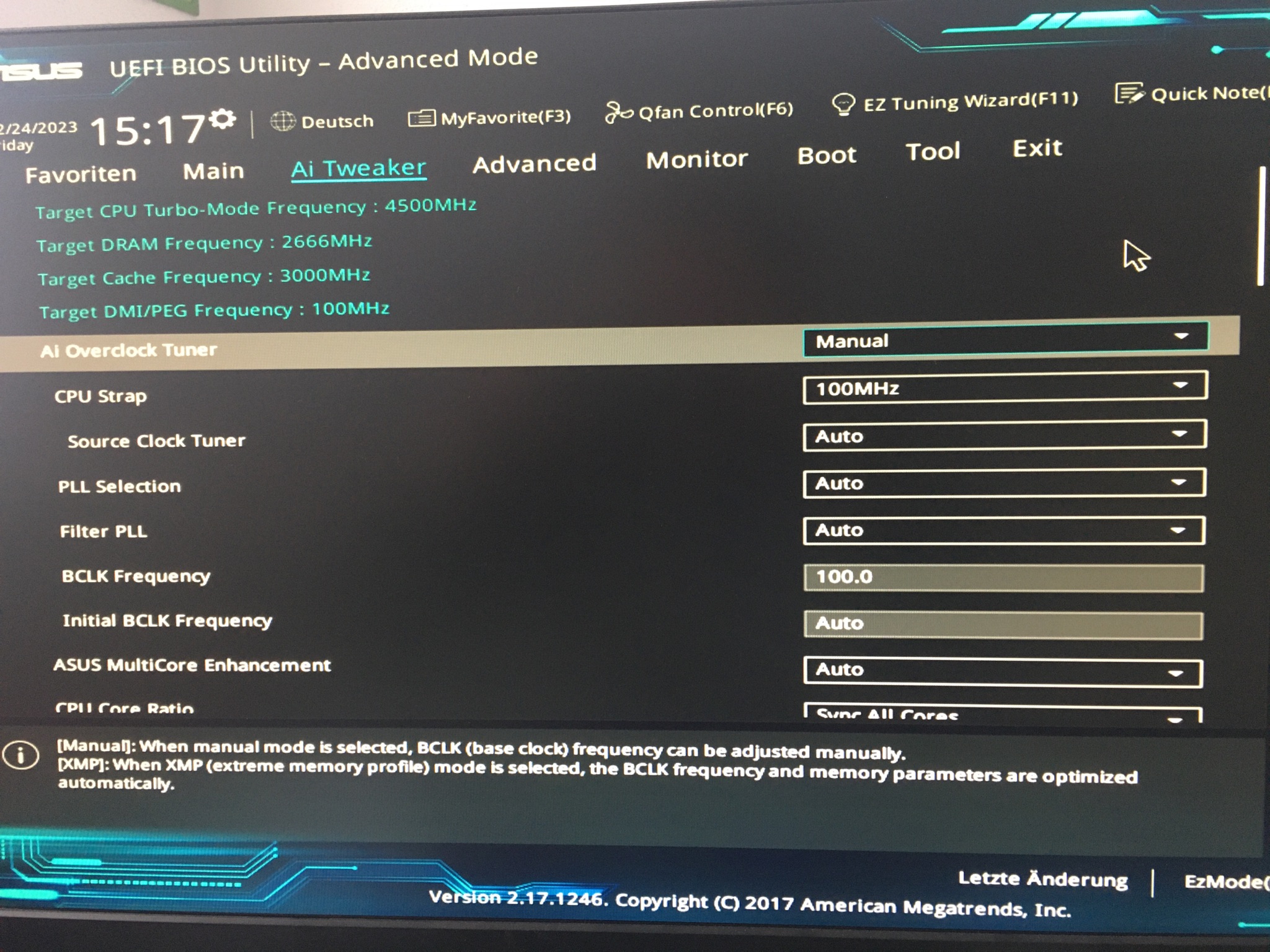

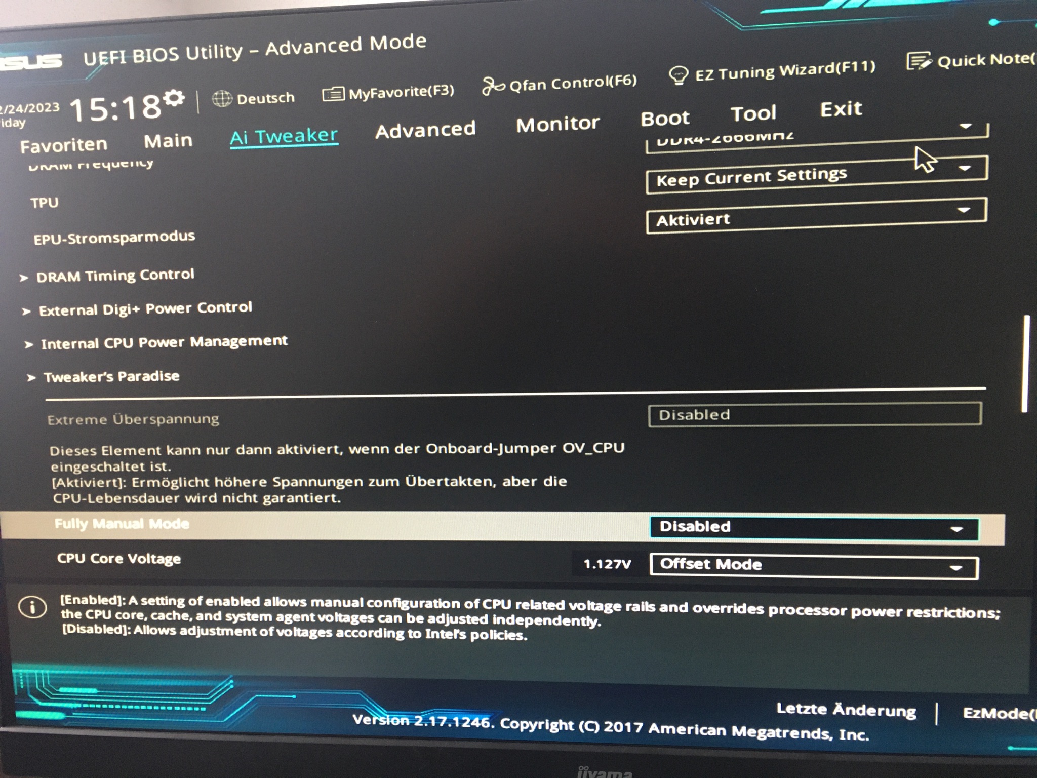

@slashnick
Hier meine BIOS Einstellungen:
Ich hoffe, das hilft Dir weiter.
Entscheident ist auch, wie viel Glück Du in der Silicon-Lotterie mit Deinem CPU hattest.

@P4P800 Glückwunsch zu den stabilen Settings, aber nach fast 3 Jahren hier wieder Leben einzuhauchen? Die Haswell-E Plattform war ja schon immer eigentlich eine Nische, aber inzwischen ist das schon längst überholt - fast schon Retro ;)

@P4P800 Mein Asus X99 Strix hat beim XMP aktivieren immer den CPU Strap auf 125Mhz gestellt. Ich hatte ein 3000Mhz 4x4GB Kit. Ohne 125Mhz Strap war ein Booten unmöglich mit mehr als 2666Mhz Ram. Ist schon zu lange her, aber das war irgendeine Besonderheit bei Haswell-E.
SystemAgent Spannung mit 0,99V ist eigentlich auch mehr als ausreichend für 3000Mhz Ram.

@ruthi91 Nochmals tausend Dank an Dich und den Jungs hier.
Ohne euch hätte ich noch die orig. Taktung am Laufen.
Reaktionen: GT200b und Faust2011
