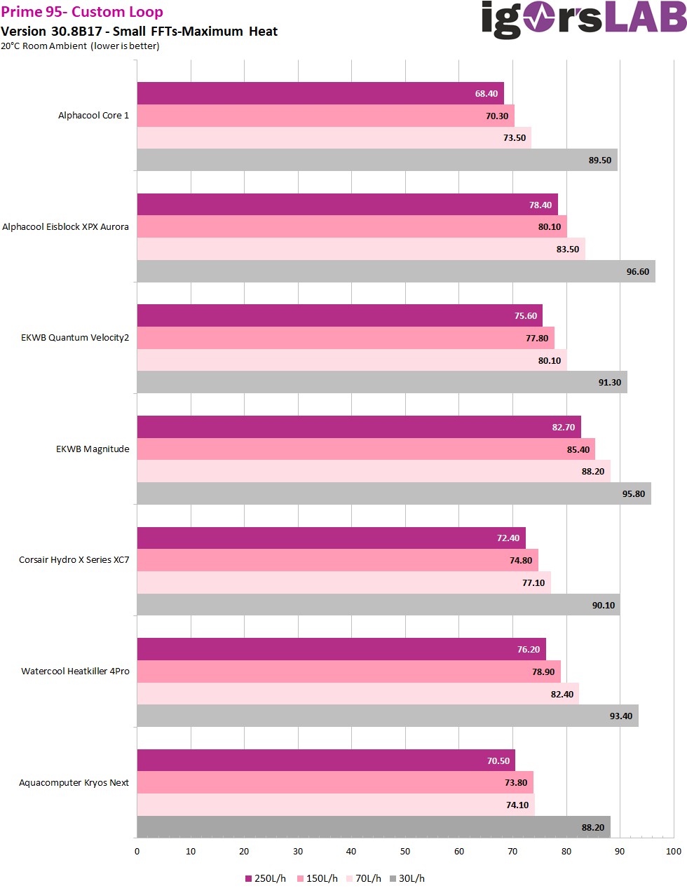

ach diese Test´s kannst du alle in die Tonne treten in meinen Augen!
in diesen Test´s wird überhaupt nicht darauf eingegangen wieviel Abwärme die Blöcke überhaupt abführen können und das ist ausschlaggebend heutzutage.
ein Alphacool Core 1 ist viel schlechter als ein Kryos Next und nicht so wie in dem Test!
Das ist alles so Altbacken eine CPU Stock durch einen Benchmark run zufeuern und den Durchfluss zu verändern und Messergebnisse ablesen.
Das zeigt nicht mal ansatzweise (Ich schreib es nochmal) wieviel Abwärme sprich PPT die einzelnen Kühler abführen können.
Der Azubi (nennen wir ihn mal so) hat einen Test gemacht und veröffentlicht zu dem Alphacool Core 1 mit angeblichen offenem Powerlimit eines Intels, er hätte angeblich genauso gut abgeschnitten wie ein kryos.
Einige Zeit danach hat der jenige der den test durchgeführt hat, diesen Alphacool Core 1 bei einem Kollegen von Ihm eingebaut und hat sich dann gewundert warum die Temperaturen so schlecht sind bei offenen Limits der Intel CPU´s und hat indirekt zugegeben das bei seinem Test den er bei igorslab veröffentlich hat irgendwas schief gelaufen ist.
Ist nur sehr merkwürdig das alle Influencer bei diesem Test mit dem Alphacool Core 1 irgendwelchen Mist gebaut haben, sei es derBauer der keinen Durchfluss angeben konnte und bei dem der Core 1 auf Platz 1 war oder sei es der andere Test gewesen bei dem der Core 1 nur gegen AIO´s getestet wurde.
Alles bischen sehr komisch sowas zur Markeinführung abzuliefern!
Da kann jeder denken was er will über mich aber für mich sind das alles Manipulierte Test´s gewesen zum vorteil vom Core 1 zur Markteinführung.
Das der Core 1 es nicht mal schafft einen 14900k zukühlen bei offenen Power Limits konnten ja genug mitlesen hier im anderen Thread, wohingegen ein Kryos ihn gepackt hat.
Frag lieber Leute im Rat die selbst einige Kühler zuhause haben von verschiedenen Herstellern (so wie Ich) die dir dann unter Realistischen bedingungen sagen können wie die Realität wirklich aussieht.
oder man sucht sich einfach bei Youtube Videos zu den Kühlern auf XY CPU verbaut und schaut in HWInfo bei dem Video nicht nur nach der Temperatur sondern vorallem wieviel Watt die CPU gerade zieht (PPT)

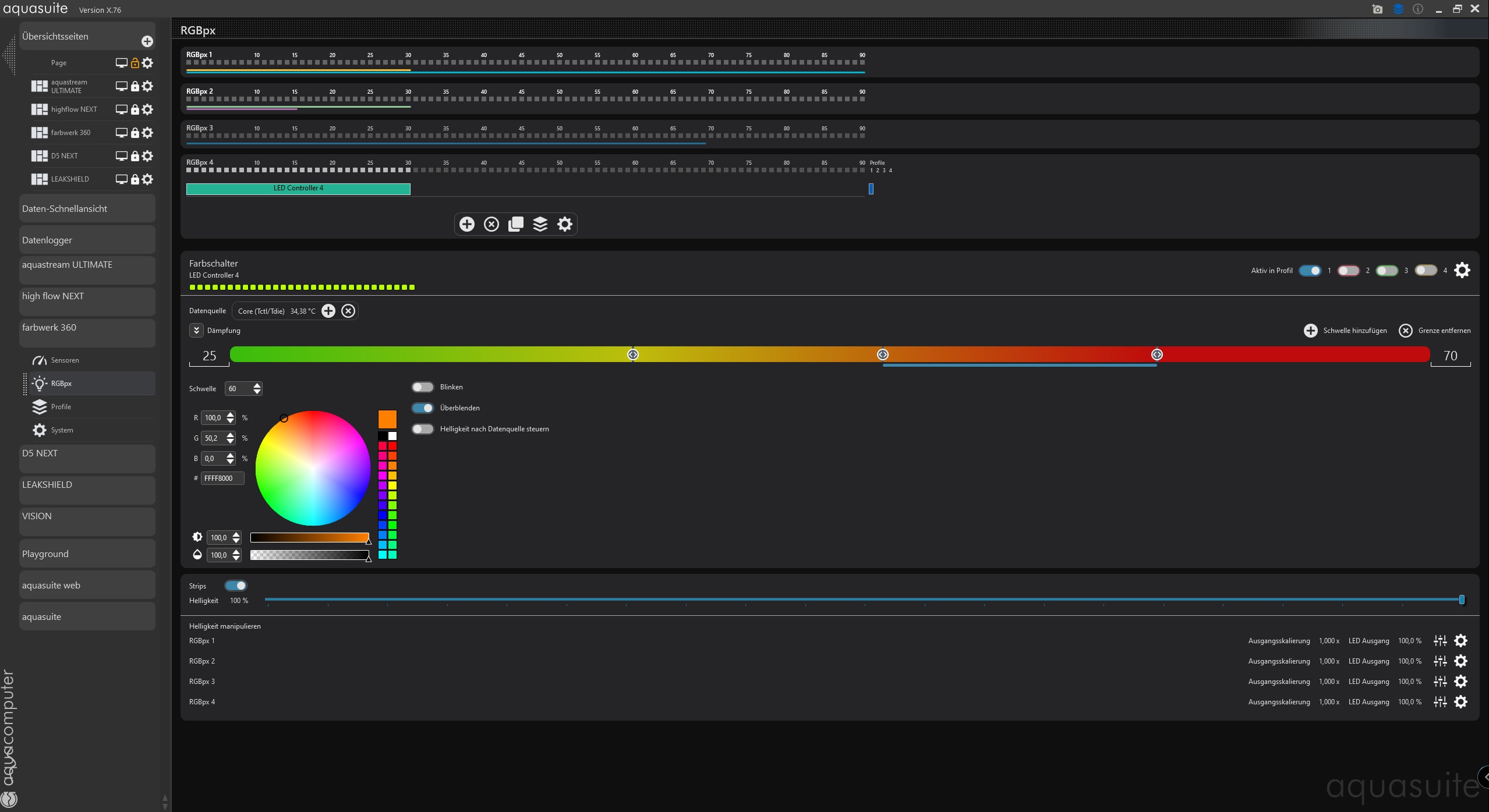

Ich Teste zum Beispiel gerade den Kryos Next RGBx mit Farbwechsel nach Temperaturen mit Farbwerk 360
Kryos next Vision gut und schön aber Farbwechsel ist auch mal Interessant
das farbwerk 360 bietet einfach mehr möglichkeiten , EKWB kaufen kann jeder aber Farbwerk 360 ist halt mal 100 level drüber
man kann sogar die Farbe des LED Rings von einer Ultitube nach der Wassertemperatur steuern, Ich find das viel angenehmer als irgendwelche Werte abzulesen, wenn Ich Benchmark runs mache oder Spiele oder oder, seh Ich allein durch die Farbe der LED beleuchtung welche Temperatur welche Komponennte hat.
Theoertisch könnte man LED Lüfter vom Radiator am farbwerk 360 anschliessen mit 2 Temperatur Sensoren Eingang / Ausgang und je nach Lüfter Farbtemperaturen anpassen, eingang bis 28 Grad orange, ausgang 25 Grad grün.

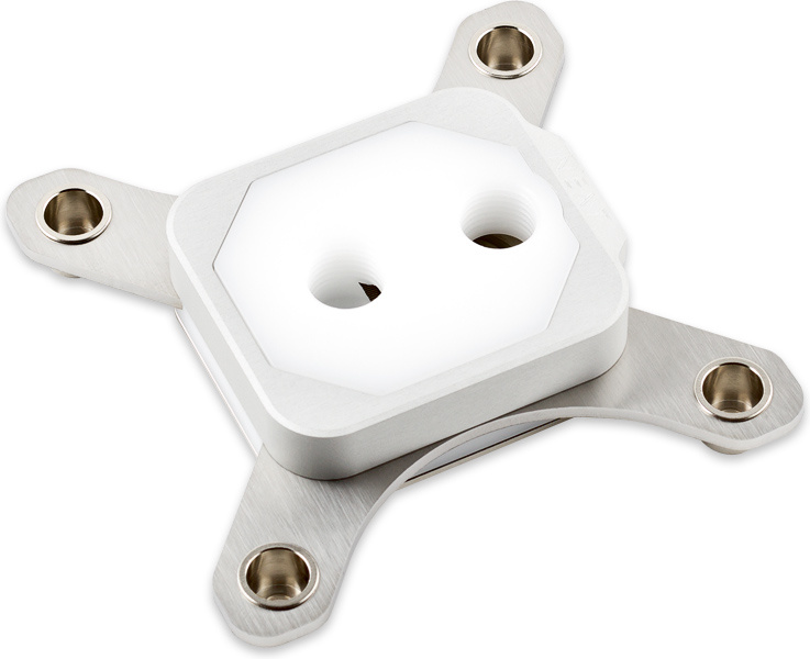

oder oder oder

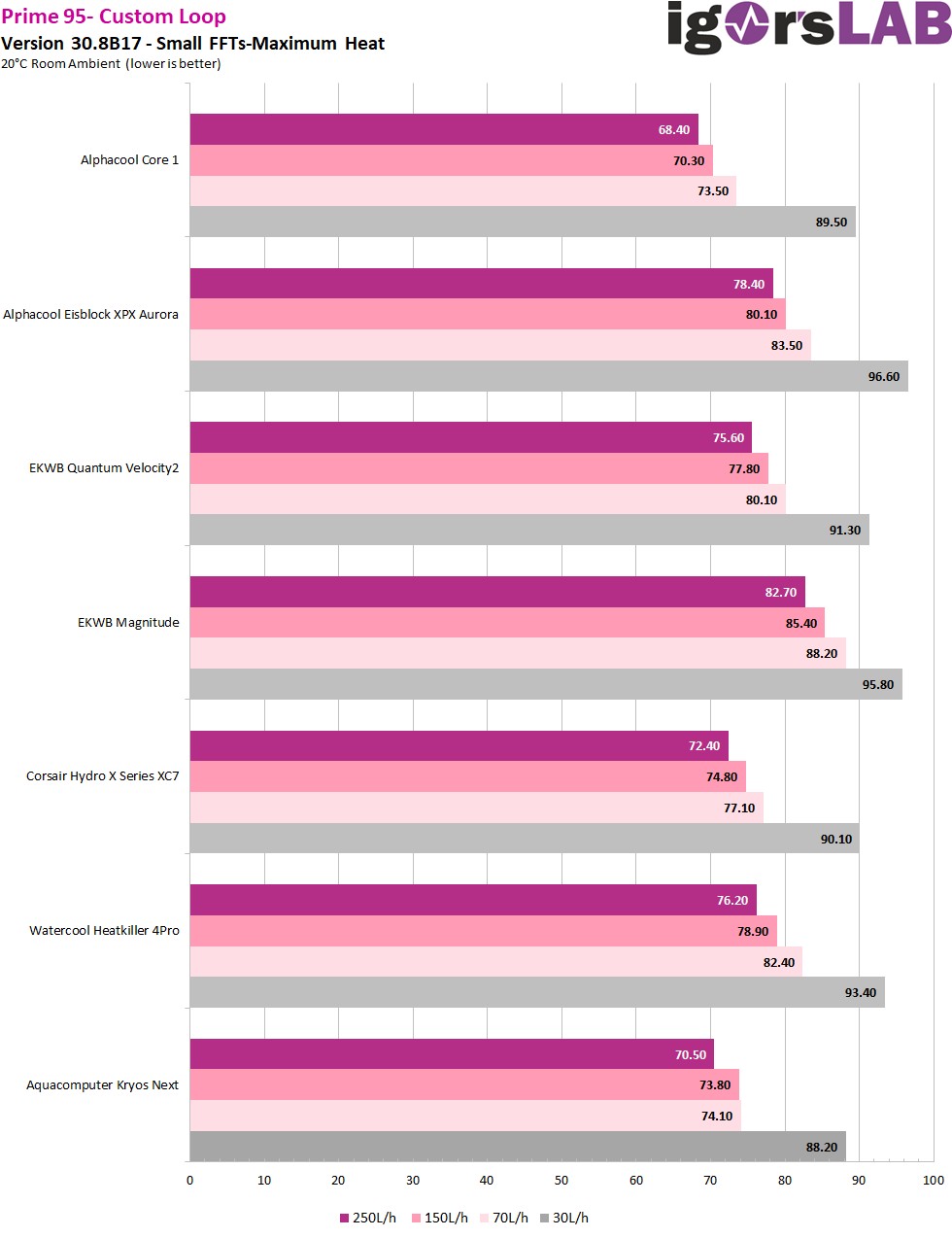

Das ist halt einfach falsch.dSi schrieb:ein Alphacool Core 1 ist viel schlechter als ein Kryos Next
