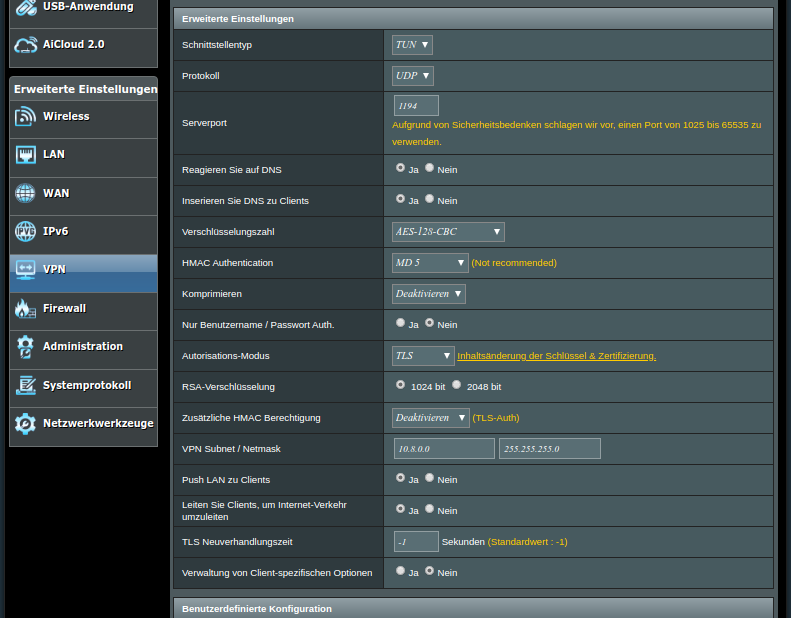

Das was ich jetzt machen will ist was ganz anderes. und genau das was du beschreibst versuche ich gerade, die Portweiterleitung in der Fritzbox zum Asus habe ich bereits angelegt und auch den VPN Server mit OpenVPN aktiviert im Asusrouter, die Open vpn Client datei auf dem Handy eingerichtet in der Open VPN App, Benutzer und PW eingegeben, aber bisher erfolglos beim Verbindungsversuch.
Poste mal die Config vom Server und die Client Datei (ohne Schlüssel und ggf. Domäne/URL)
Hoffe das passt
Habe es wohl hinbekommen, habe in der Client datei die IP Adresse geändert auf die wo in der Fritzbox in derPortfreigabe als internet ip erscheint und zack hat es sich verbunden, in der Datei die der Asus erzeugt hat steht die Wan IP des Asus drin mit dem Port

in die Zeile remote muss die öffentliche IP bzw. Domain mit der deine Fritzbox erreichbar ist.
ok also ich kann die Loginseite meines Homeservers auf jeden Fall erreichen jetzt, scheint korrekt zu sein
Passt die Server Einrichtung, hast du mal draufgeschaut?

Ich habe in der Fritzbox die Portfreigabe gemacht auf den Aususrouter, habe den Standardport aber wie empfohlen noch geändert.
Im Asusrouter den open VPN Server aktiviert und Benutzer und PW vergeben. Dann die Client datei runtergeladen, in dieser habe ich erst auf die ip der Fritzbox geändert da dort die Asus Wan IP drin war, aber da diese sich ja ändern kann habe ich dort dann meine DynDNS eingetragen, so funktioniert es nun am Laptop und am Handy eine VPN Verbindung aufzubauen.
