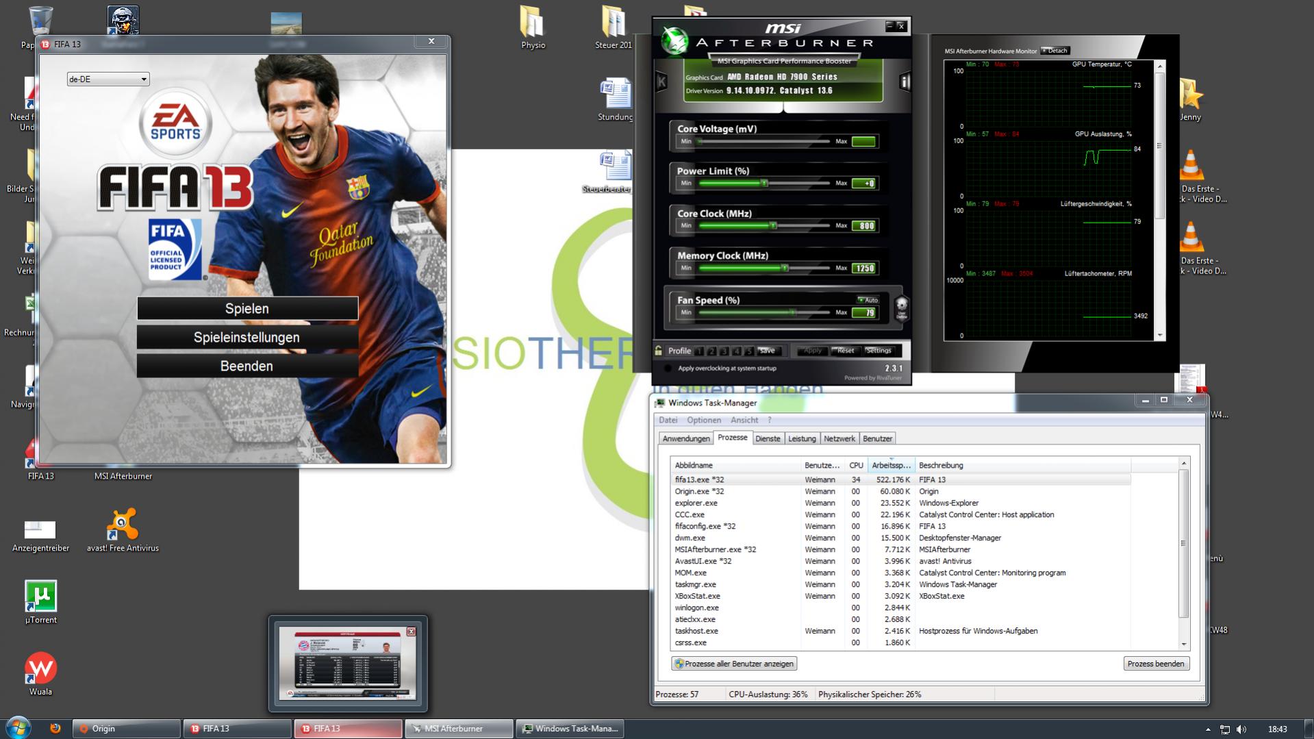

ich finde das problem nicht, ich habe schon alles probiert von D3DOverrider, Auflösung runter, FPS runter, V-sync aus, usw usw usw,.... dieses scheiß Spiel ruckelt und ruckelt, teilweise flippt meine GK total aus, obwohl sie das locker packen muss.. BF3 mit 64 Spielern online funzt wunderbar.. ich hab den technical support kontaktiert bei EA, der braucht ca. 1 Monat bis er sich meldet..
fifa_wtf.jpg hier zum beispiel spiel ich nicht einmal und mein system flippt total aus... also nicht spielen im sinne von ich bin nur im fifa menu..

fuck.. kann mir einer erklären warum mein PC so hochfährt, siehe Bild-attachment 4 posts weiter oben...?

Tjo bisschen Ahnung hab i scho gell.. hab ich natürlich schon probiert.. alles..! Keiner kann mir erklären, warum mein pc bei fifa13 so hochfährt?
