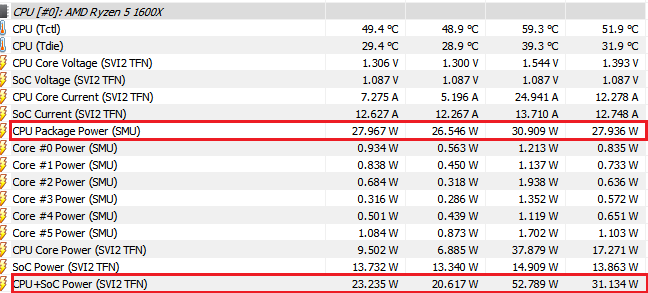

Mein 1600X soll demnach bei 17,4W liegen, was laut HWInfo zumindest im Balanced Profil mit der CPU+SoC Power übereinstimmen würde.

Aktuell in nicht komplett Idle hab ich bei Minimum 12,4W Package Power und 8,3W CPU+SOC.

Ich vergaß bei meiner Schätzung den Uncore-Teil. Der Fabric und der RAM-Controller sind ja immer aktiv. Die Kerne kommen allerdings wirklich auf fast nichts runter, wenn man nicht mit dem Tool drauf guckt.
Vermutung:
Aktuell sehe ich bei mir zum Beispiel 3,7W für die Kerne und 5,0W für SOC, was sich auf 8,7W summiert. In deinen Screenshots ist es ja auch so, dass 3,6W für die Kerne und 14,1W (!) für SOC sich zu 17,7W summieren. Die Kerne sind bei beiden Rechnern quasi identisch im Verbrauch. Das passt also, und dieser Wert geht noch niedriger, wenn man das Tool zu macht.
Somit ist der hohe Wert bei dir durch SOC alleine bedingt. Das lässt zwei Schlüsse zu:
  1. Du hast 3200er RAM, vermutlich 2x8GB. Bei mir sind es zwar 4x16GB, allerdings nur 2400er RAM. Der höhere Speichertakt sorgt für den Mehrverbrauch, insbesondere auch der identisch getaktete Infinity Fabric.
  2. Deine SOC-Voltage ist bei 1,087V, meine nur bei 0,813V. Ich hätte die auch für arg niedrig gehalten, aber das ist bei meinem Board die Werkseinstellung, da hab ich nichts dran verändert. Das wurde wohl beim Speichertraining vom Board selber so festgelegt.
Zum einen könntest du also mal gucken, was bei niedrigerer SOC-Voltage passiert. Im schlimmsten Fall wird es instabil, im besten geht der Verbrauch runter. Zum anderen könntest du rein akademisch zu Prüfzwecken mal den RAM auf 2400 oder 2133 runter stellen und gucken, was das ausmacht.
Ja mein RAM ist eigentlich 2133er mit einem DOCP Profil auf 3200, ich kann ihn mal auf Stock stellen und gucken was passiert.

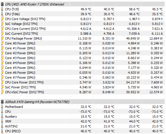

Nixdorf schrieb:
Ich mache auf jeden Fall noch Screenshots
Et voilà! Um die 8W, wie vermutet. Es sind in der Momentaufnahme 3,747W für die Kerne und 4,540W für SOC, in der Summe 8,287W. Das Minimum liegt bei 8,049W für CPU+SOC und 8,351W für die Package Power, da passt die Summe nicht, weil die Minima unterschiedliche Samples repräsentieren.
Dein Test mir DDR2133 hat ja auch schon 6W statt 13W als Minimum hervor gebracht, verbunden mit automatisch niedrigerer SOC-Voltage. Offenbar kostet das schnellere RAM also tatsächlich diese 7W Differenz.
@Taxxor Als weitere Optimierung bietet sich nun manuelles Einstellen der SOC-Voltage an. Die Vorgabe-Werte für DDR2133 und DDR3200 sind ja nun bekannt, da kann man mal schauen, ob 0,9V funktionieren und was das bringt. Bitte dann auf jeden Fall hier berichten.

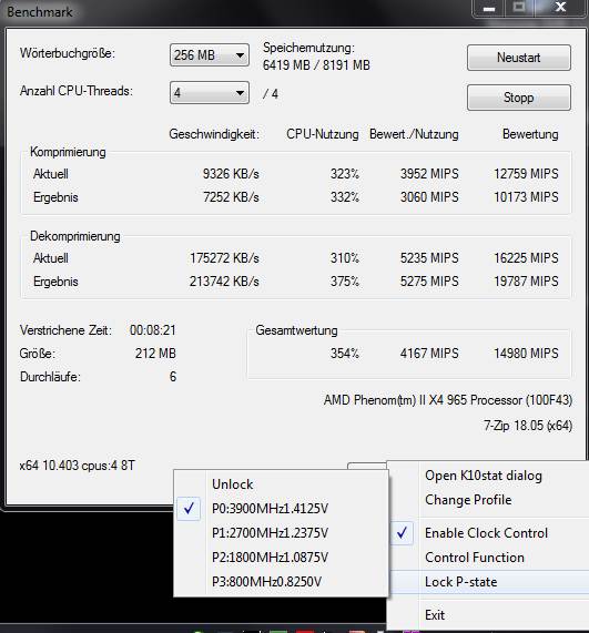

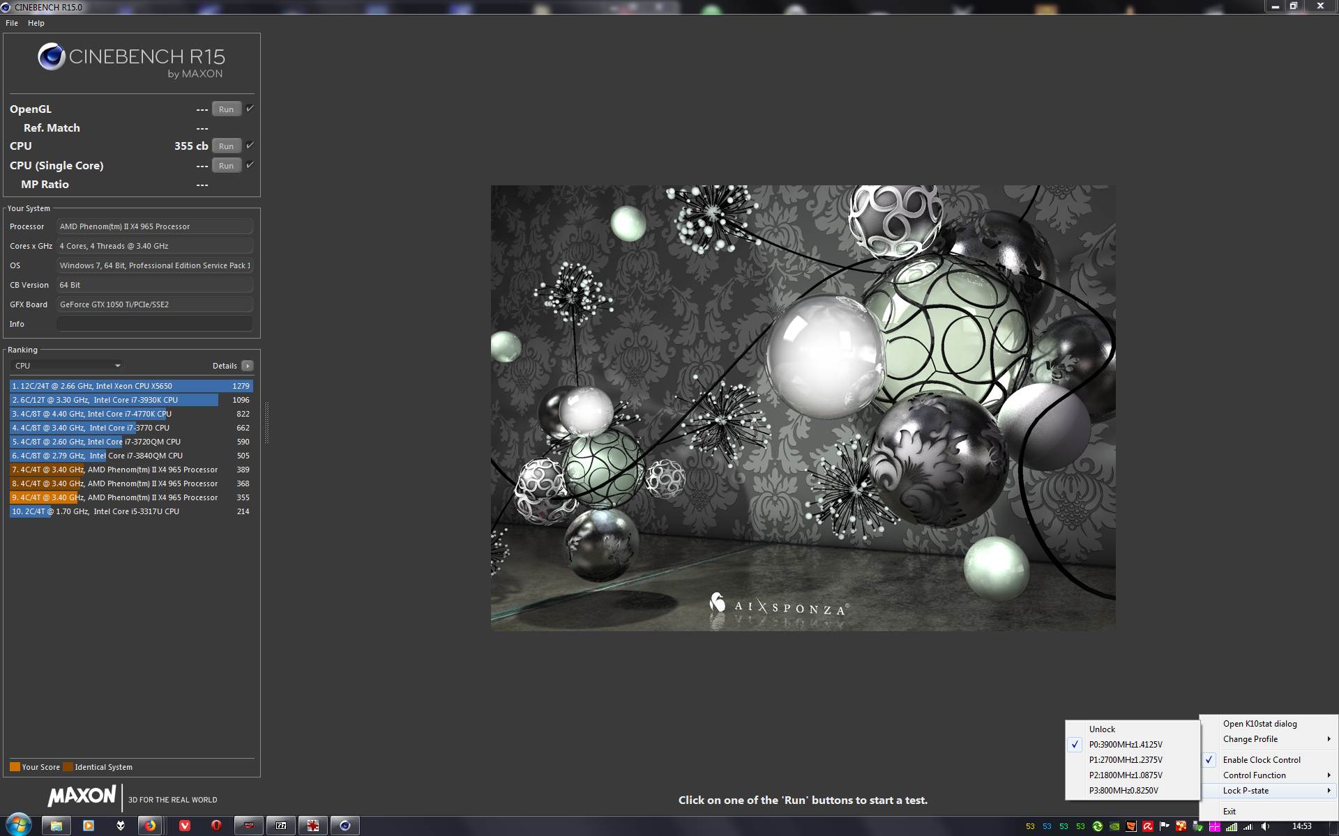

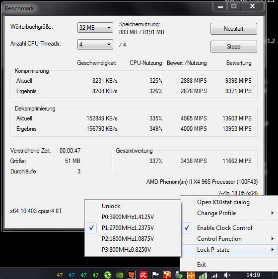

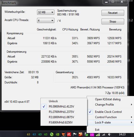

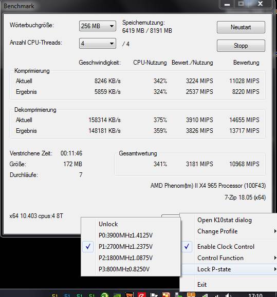

@ BlackWidowmaker
War das nicht eher WinRAR, was auf intel gut lief? 7-Zip packt und entpackt übrigens bei AMD sehr schnell und ist nicht minder schlechter gegenüber Cinema 3D für AMD geeignet.
Bei den unten angegebenen 7-Zip Ergebnissen habe ich noch Firefox Quantum und WinTv offen. Also ingesamt eine höhere Grundlast und gemischter RAM Einsatz (OCZ, Infineon, Corsair). Der Vierkerner macht das gut, was er schon bei Einführung hätte machen müssen, wären viele Softwareprogrammierer damals weiter und auch pro AMD gewesen.
Aktuell hervorgehobenes orangenes Ergebnis ist mit Hintergrundanwendungen. Oberstes orangene Ergebnis ohne laufende Anwendungen und das mittlere Ergebnis war mal bei 3,7Ghz. Unter Windows 10 mit besserer Multithreadunterstützung könnte das noch besser aussehen.
Sauber spannungsversorgt benötigt so ein Phenom II in 45nm auch nicht mehr als die 80W für das gesamte System. Eher 60W unter 800Mhz, wenn ich meine ganzen Steckkarten und Festplatten für den einfachen Office Rechner raus nehmen würde. Ich kann den Phenom sogar auf unerträglich langsame 600Mhz bei 0,64V runter takten um völlige Effizienz vorzutäuschen. Dynamischen Untertakten einzelner Kerne im Leerlauf wäre aber schon damals brauchbar gewesen. Nur verbrät der Cache in 45nm deutlich mehr, daher war der mobile Phenom auch schon damals um den L3 Cache kastriert.
Den Phenom II gibt es heute nur nicht in 14nm mit aktuellen Befehlserweiterungen, auch nicht als Fusion mit integrierter Grafikkarte, wenn auch mein 790GX Chispatz eine HD3300 mit Sideport 64MB RAM integriert hat und der Chipsatz damals im fortschrittlicheren 55/65nm Verfahren gefertigt wurde.
Wer würde heute den 200GE oder 2200G im fortschrittlichen 32nm SOI Verfahren im HTPC verbauen?
Was die allgemeine Spieleleistung betrifft, muss eine heutige Zockermaschine nur die in der aktuellen Spielkonsolen Generation verbaute Jaguar APU in der Leistung und halbwegs performanten 8GB RAM Ausstattung erreichen. Was nicht erreicht wird, ist das 256Bit Speicherinterface in den Konsolen. Nur noch ein Bruchteil der Spiele ist überhaupt für den PC entwickelt und viele Indie Spiele leben davon auf einer intel CPU mit integrierter intel GPU zu laufen.
Die Entwicklungsschritte hauen mich nicht vom Hocker, die es als laufende Entwicklung bei ITX und M-ATX schon länger gibt. Es vernünftig umzusetzen, das sollte der Anspruch sein.
