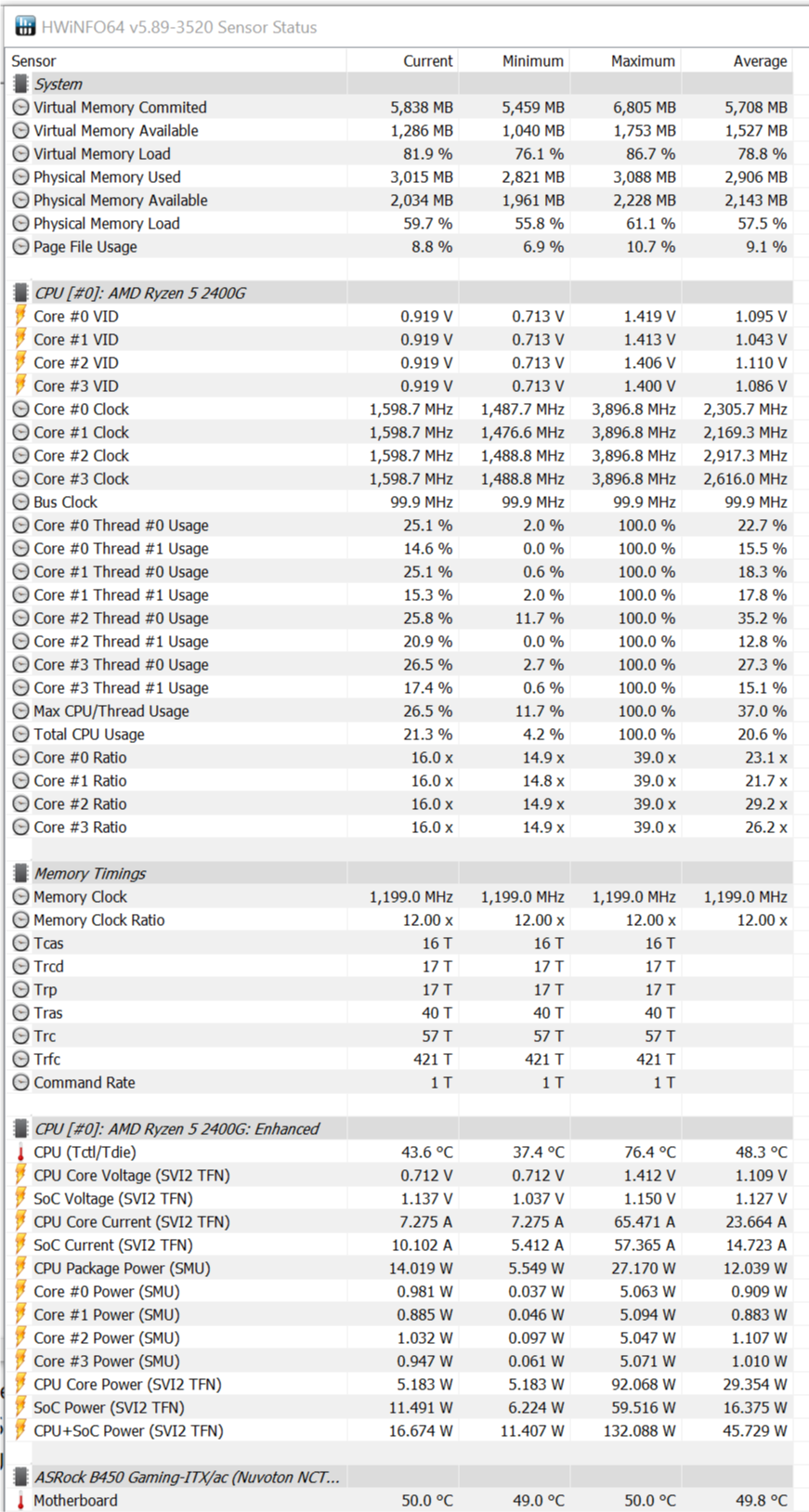

Der Screenshot ist merkwürdig. Die Maximum-Spalte gibt 116W für CPU+SOC an (und auch 73,5W für CPU Cores allein), aber nur 25W für CPU Package Power. Da muss etwas an den Auslesungen nicht stimmen. Ist der Prozessor auf Standard-UEFI-Einstellungen in Betrieb?

Ich habe mir einen 2400G mit einem A320 Board (MSI A320 Bazooka) zugelegt, mit einem relativ sparsamen Be Quiet! 300W Netzteil und 2100er RAM @1,2V. Ergebnis: fette 39W an der Dose.
Raucherdackel! schrieb:
Wie gesagt, Idle messe ich an der Dose 40W.
Okay. Im ersten Post waren es 39W, und ComputerBase hat für den 2400G nicht 20W, sondern 27W im Idle gemessen. Da sind dann nur noch 12W unerklärbar und nicht 20W, aber dennoch: Gerade beim angegebenen System ohne schnell getaktetes RAM und mit dem Low-End-Chipset ergibt das keinen Sinn. Die Werte müssten niedriger sein. Ist sonst kein Verbraucher verbaut, keine Graka und keine Festplatten oder sowas?

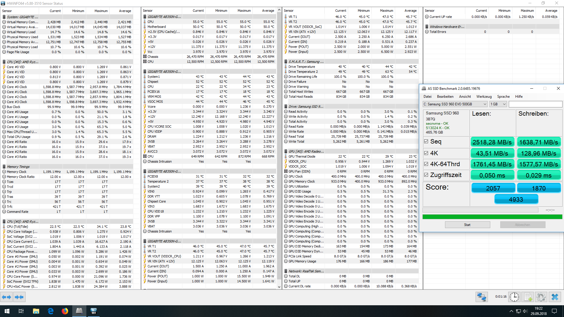

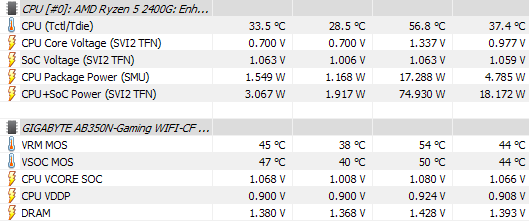

40W Idle find ich arg viel für einen 2400G. Ich komme bei meinen auf 21,5W Idle und bei Cinebench 15 auf 39W (sThread) bzw. 94W (mThread)
Hier mal die Werte laut HWiNFO:
Da passen auch die Idle/Last Werte von CPU+SoC Power (74,93W - 1,917W = 72,983W) gut mit der Steckdosenmessung (94W - 21,5W = 72,5W) überein.

Das Gigabyte B350 Mini-ITX Board aus meiner Signatur hat sich schon beim Ryzen 3/5 2200/2400G als vernünftiges Board, das halbwegs die Spezifikationen von AMD einhält/umsetzt, herausgestellt (siehe z. B. TomsHW Raven Ridge Test).
Gestern erst habe ich den Ryzen 3 2200G mal wieder auf das Board geschnallt, überflüssiges deaktiviert (LED-Beleuchtung, WLAN-Modul) und die PCI Express-Energieeinsparung im "Ryzen ausbalanciert"-Profil auf Maximal gestellt um zu prüfen ob darunter die Leistung meiner NVME-SSD leidet. Gesamtsystem (ohne Monitor) lag bei 14 Watt im Leerlauf an der Steckdose.
Edit: Die AM4 Gigabyte-Boards scheinen generell recht gute Stromsparer zu sein, habe das X470 Gaming Ultra mit einem R7 2700 (65W TDP) hier, das Gesamtsystem kommt auf 23W Idle mit RX 560 und 32GB 2666er RAM. Besser bekommt es das B350 Mini-ITX auch nicht hin. Klar macht das Titanium Netzteil die halbe Miete aus, aber genau das will man ja, dass Mobo/Netzteil(Spannungswandler) möglichst wenig Einfluß bei Gesamstsystemmessungen haben.
[…]Da passen auch die Idle/Last Werte von CPU+SoC Power (74,93W - 1,917W = 72,983W) gut mit der Steckdosenmessung (94W - 21,5W = 72,5W) überein.
Ja ich weiss, meine Werte sind komisch. Die maximale Auslastung hab ich aber mit einem Full HD Video in MPC-HC mit madVR gemacht, also knapp 93% GPU Auslastung, während der CPU Teil bei irgendwas um die 20% rumsprang, stets wahllos 3 Kerne bei 3,9GHz und einer bei 1,6GHz (Ist das normal?).
UEFI war Standard Einstellung, geändert habe ich: VDDC Offset -50mV, SoC Package Power Offset -70mV, GPU Takt auf 1500, RAM-Takt von 2133 auf 2400, Speicherspannung auf 1,2V festgetackert, und der GPU 3GB VRam zugewiesen.
Den GPU Takt will ich nicht anfassen, da der 2400G bei der kleinsten Takterhöhung sofort instabil wurde( auch bei höheren Takt stets instabil), und komischerweise durchs Einstellen von 1500MHz in Ryzen Master nach einem System Freeze läuft jetzt die Kiste auf festen 1500MHz GPU Takt - ohne Ryzen Master starten zu müssen und die UEFI ist die Einstellung auf immer noch auf "Auto". Absolut stable. Irgendwas läuft da noch ziemlich Buggy im UEFI.
Aber zurück zur eigentlichen Antwort: Meine Messungen nach dem neuesten UEFI-Flash (also Standard-UEFI-Einstellung) mit nur einer SSD und Bluetooth und WLAN in Windows aus lieferten die erstgenannten 39W. Vielleicht liegt es an den WLAN- und Bluetooth-Modulen, die auf dem ITX Board sitzen, dass mein Idle Verbrauch so hoch ist?
Aktuell habe ich mit den oben genannten UEFI Settings bei geöffneten Edge Browser 44-47 Watt an der Dose, mit einer 128GB SSD, einer 8TB Festplatte (ohne Helium), und einem StoreMI Tier Array mit einer 128GB SSD und einer 350GB 2,5" HDD. Und WLAN und Bluetooth an.
Das sieht bis auf den angehobenen RAM-Takt alles so aus, als ob es den Verbrauch nicht anhebt.
Natürlich steigt der Verbrauch damit an, aber nicht in dem Maße. Die wenigen Boards, bei denen man so ein Modul im UEFI abschalten kann, sparen nur gut 1W ein.
Mein System:
[...] 2x 128GB Intenso SATA3 SSD, Seagate Skyhawk 8TB HDD 3,5", WD Digital 350GB 2,5"
Da kommen wir der Sache schon näher. Es sind insgesamt vier Datenträger verbaut. Gegenüber einer einzelnen SSD mit unter einem Watt im Idle sind es hier hier 2 SSDs (abgeschätzt mit 2W), eine recht gefräßige Seagate (Datenblatt sagt 7,6W im Idle) und eine nicht näher bezeichnete 2,5" WD (abgeschätzt mit 2W). Das sind dann schon mal geschätzte 11-12 Watt, wo ein minimales System nur 1 Watt benötigt.
Zieht man die zahlreichen Datenträger ab und beschränkt es auf einen, könnte man auf 29W kommen. Das WLAN-Modul noch aus bringt vielleicht nochmal 1W Unterschied. Dann ist man bei 28W und ziemlich genau im Bereich des ComputerBase-Tests für den 2400G, wo es 27W im Idle waren. Es gab hier noch Berichte, wo es unter 22W waren. Eventuell können die noch erläutern, was da den Unterschied macht.
Tipp: Wenn das Budget da ist und eh immer mal neue Platten angeschafft werden, könnte man die 8TB Seagate durch eine 10TB WD Red ersetzen. Die braucht dann statt 7,6W nur 2,8W im Idle, kostet aber auch etwa 300€. Falls der Rechner 247/ in Betrieb ist, bringen diese 4,8W weniger eine Einsparung von etwa 11€ pro Jahr.
Ergänzung: Ich weiß auch nicht, inwiefern die StoreMI-Geschichte vielleicht dauerhaft für einen Mehrverbrauch bei den daran beteiligten Laufwerken sorgt. Da könnten unter Umständen ständig im Hintergrund Zugriffe stattfinden.
